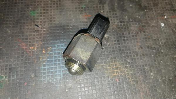

Je ?e kdo imel te?ave s tem in kako jih je re?eval?
?arnice niso, preverjeno.
Masa je dobra, varovalke tudi.
?e kaksna ideja preden grem gledat stikalo za rikverc (1/3 avta za razkopat)?
Stikalo je ponavadi na menjalniku.... ko ga najde? najprej  samo prebrikaj ?ice skupaj da vidi? ?e je stikalo da ne bo? po nepotrebnem menjal.
Sem ?e menjaval stikalo na Mazdi6 1 generacije in potem so lu?i delale.
Sem ga kar naro?il na auto doc, ?akam da pride pa bom takrat podrl vse skupaj. Pa ?e ?arnico zamenjal spotoma za dolgi snop v malo mo?nej?o.

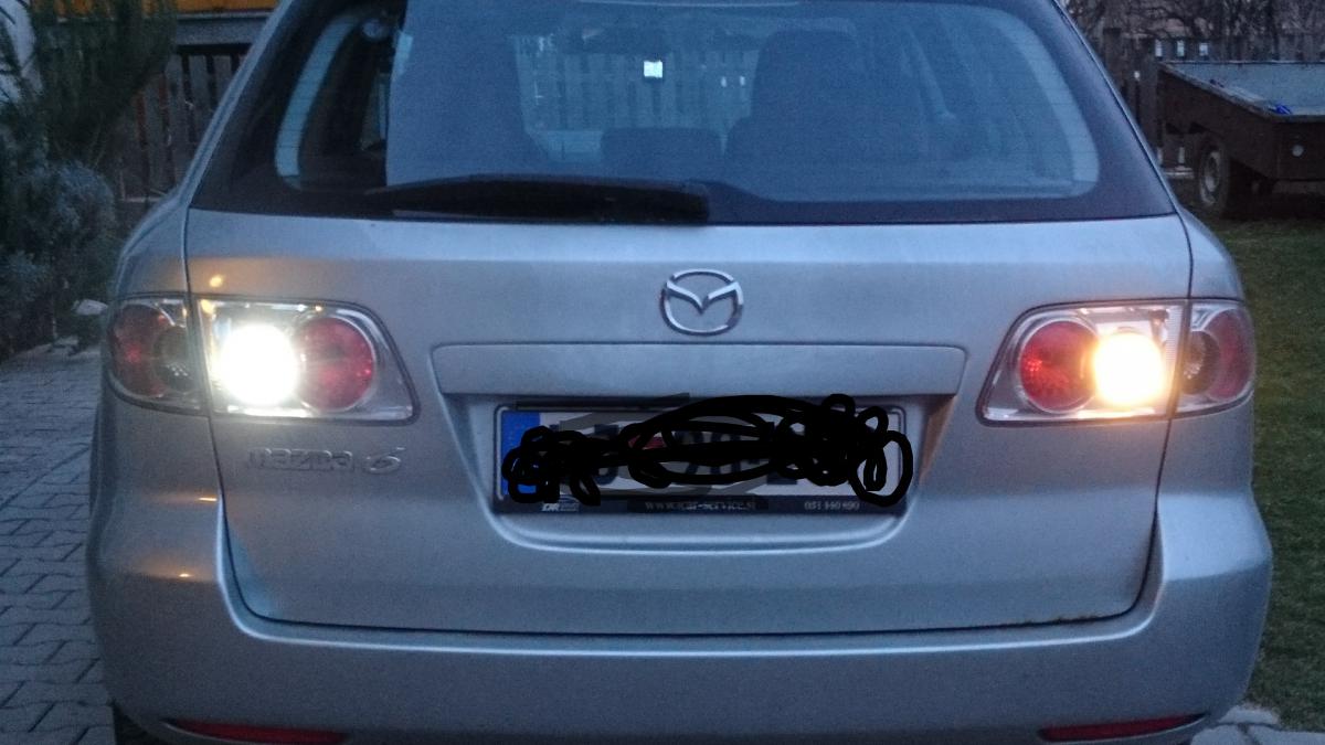

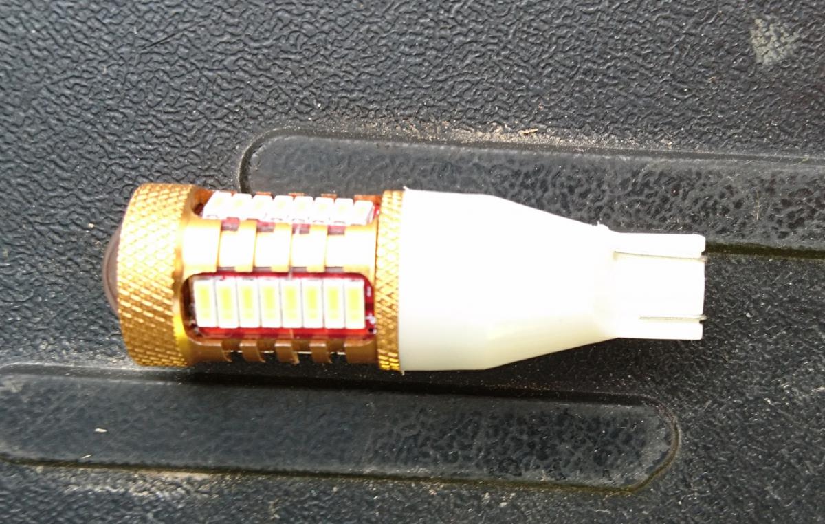

Ni bilo stikalo. Povezovalni kabel med stikalom in drugim konektorjem je ?el rakom ?vi?gat. Zaenkrat dela. Zadnje lampe sem nadgradil na led-sveti kot pri norcih.
Aja to mislis samo rikverc luc. Jest sem to na svoji beli isto montiral in je bilo kot noc in dan. Sploh pri meni k sem imel se zatemnjena stekla na max :). Konec koncev pa se lepse izgleda :)
Jest imam doma se sprednje in zadnje led zmigovce, ce jih slucajno rabis, ampak bi potem bilo potrebno zamenjati se rele za smernike, saj v nasprotnem primeru "histericno" utripajo :)
Sveti ko hudi?!! A smem kar tukaj vpra?at kaka ?arnica gre v 2014 mazdo? Pa kje si nabavil te led ?arni?ke :)
Rele je potem potrebno se zamenjati, kateri je primeren za led smernike. Baje naj bi se nekje za volanom oz. stevcem nahajal :). Pride pa pri nas pod 5e. Govorim izkljucno za led smernike... Ostale zarnice preprosto zamenjas in spila (plug and play)

Zdaj zamenjano tudi stikalo za vzvratne lu?i. Nekdo je vgradil rabljeno stikalo not ko je crknilo in ga zalimal s silikonom.
  • 3 meseci kasneje...
?ivjo , na mazdi 3 mi ne dela lu? in park  senzorji se ne uklopijo.... le ob?asno rata da deluje oboje... torej je ziher stikalo hin kajne?   kje je drugace to name??eno,  ob menjavi te?e ven olje ali ne, kdo ve?
stikalo je locirano nekje na menjalniku.  ponavadi prite?e olje ja.....na hitro zamenja? pa je.
Na 6tki ne prite?e olje ven, je pa lociran pod akumulatorjem
