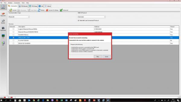

mazdaman Napisano 23. januar, 2019 Prijavi Deli Napisano 23. januar, 2019 Evo dobil sem OBDLink MX+ in ne vem ali je z mano kaj narobe a ne uspe se mi povezati na avto, dobim namre? to opozoriloPa verjetno ne rabi razlagati da vse kaj pi?e je izponjeno. Citiraj Za vse vaše ideje urejanja okolice www.gabioni.si Povezava do vsebine Deli na druge strani Več načinov deljenja...
Baho Napisano 23. januar, 2019 Prijavi Deli Napisano 23. januar, 2019 Na tvojem mestu bi preveril v nastavitvah aplikacije protokol. To me je enkrat ob ?ivce spravljalo, preden se pogruntal. Citiraj Povezava do vsebine Deli na druge strani Več načinov deljenja...
mazdaman Napisano 23. januar, 2019 Prijavi Deli Napisano 23. januar, 2019 Protokol imam nastavljen na avtomatsko Citiraj Za vse vaše ideje urejanja okolice www.gabioni.si Povezava do vsebine Deli na druge strani Več načinov deljenja...
Aless Napisano 23. januar, 2019 Prijavi Deli Napisano 23. januar, 2019 Prvo preveri ?e je obdlink povezan z telefonom. Ker za prvo povezavo mora? pririsnit tipko na vmesniku, pol te pa na telwfonu vprasa ce se hoces povezat z obdlinkom in geslo.Kontakt v avtu imas ali?Preveri ?e s ktero drugo aplikacijo, ceprav tale njihova k je poleg se poveze brez kakih nastavitev in tudi protokole vmesnkk sam prilagaja katere rabi. Citiraj 2008 Mazda 6 2004 Mazda 3 Povezava do vsebine Deli na druge strani Več načinov deljenja...
mazdaman Napisano 23. januar, 2019 Prijavi Deli Napisano 23. januar, 2019 Naredil kot je v navodilih,MX+ v konektor, pritisnil gumbek da za?ne utripati modra lu? kot zme?ana potem povezal z telefonom. Nato sem zagnal OBDLink program in mi napi?e, da se pove?e z scan tool ampak ne more vzpostaviti povezave z avtom. Tudi ?e poskusim povezati z FORScan Lite ne gre,FORScan na Win ra?unalniku ne gre Na avto sem se ?e priklapljal z Forscanom in USB ELM.... iz Kitajske. Preko BT pa ne gre z nobenim Citiraj Za vse vaše ideje urejanja okolice www.gabioni.si Povezava do vsebine Deli na druge strani Več načinov deljenja...
mazdaman Napisano 23. januar, 2019 Prijavi Deli Napisano 23. januar, 2019 Sedaj sem probal ?e na slu?benem golfu in tam sem se uspel povezati na avto.Torej zakaj se ne morem na Mazdo? Citiraj Za vse vaše ideje urejanja okolice www.gabioni.si Povezava do vsebine Deli na druge strani Več načinov deljenja...
Aless Napisano 23. januar, 2019 Prijavi Deli Napisano 23. januar, 2019 Katero mazdo pa imas?Meni se poveze na m3 l. 2004, m6 l. 2008, pravtako se poveze z M6. 2013 Citiraj 2008 Mazda 6 2004 Mazda 3 Povezava do vsebine Deli na druge strani Več načinov deljenja...
mazdaman Napisano 24. januar, 2019 Prijavi Deli Napisano 24. januar, 2019 Mazda 6 2005 pfl 2,0 Diesel Poslano z mojega EML-L29 z uporabo Tapatalk Citiraj Za vse vaše ideje urejanja okolice www.gabioni.si Povezava do vsebine Deli na druge strani Več načinov deljenja...
