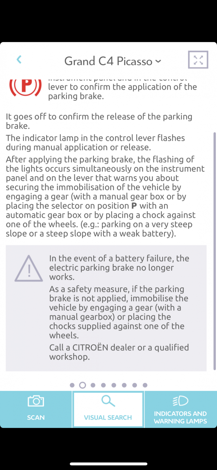

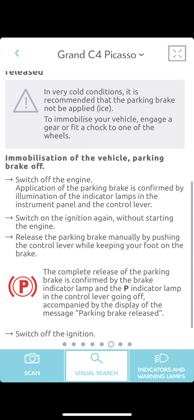

Navodila pravijo:
Ce noces biti parkiran, das kontakt in sprostis rocno (na primer doma pozimi).
In pa da ce gre aku, se baje rocna deaktivira. Kar resi problem vprasanja, po drugi strani pa buh ne daj da gre aku na klancu :)
Navodila pravijo:
