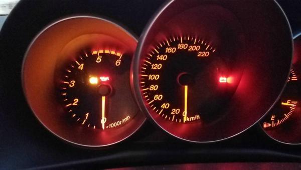

zdravo, vprasal bi ce je kdo imel primer na mazdi 3 1.6 hdi 2005 letnik da so se mu prizigale razne lucke na stevcu... abs ...oil..rocna zavora...itd...
lucke se prizgejo obcasno, za kratek cas, najveckrat ob zagonu...
bral sem na netu da naj bi bla neka hiba? racunalnik oz elektronika z varovalkami ki pride pod predalom sovoznika... ?
kdo kaj ve? hvala!

preveri alternator

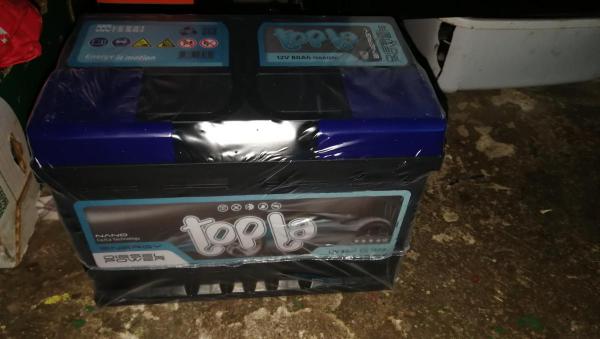

aku sem menjal in seveda vse spucal in zategnil... ceprav je bilo vse kot novo nic oksidirano....
mogoce un minus kabel k gre od akumulatoja na ?asijo dam dol pa obrusim?
  • 3 tedne kasneje...
avto je od punce... ona pravi da ko se priblizuje semaforju in vidi da bo treba vstavit ...da u ler...in se zapelje proti semaforju lepo u izi v leru... takrat obrati padejo in samo ugasne... sem ji reku naj proba ne tko vozit ce bo kj bol? :D da se z brzino do mesta ustavitve prpele... bom dons ?e mase vse prepucu
Ce je dizel bi lahko bilo tudi to. Scv tudi uga?a avto. Jaz sem ga tako pogruntal ko pozimi ni hotel v?gal pri minus 5. Je pa fajn da se tudi filter nafte zamenja. Jaz ga zdaj menjam vsakih 20 tiso? ali 1 x letno. Letos sem ga celo 2x menjal...
sem ga snel...spucat se ga ne da... nevem a kupm novga za 120? al probam rabljenega najdit ? verjetno je rabljen isto loh pokvarjen ...
sm pa snel dol se filtr zraka ker spodaj so ble mase res cist gnile... jao jao
