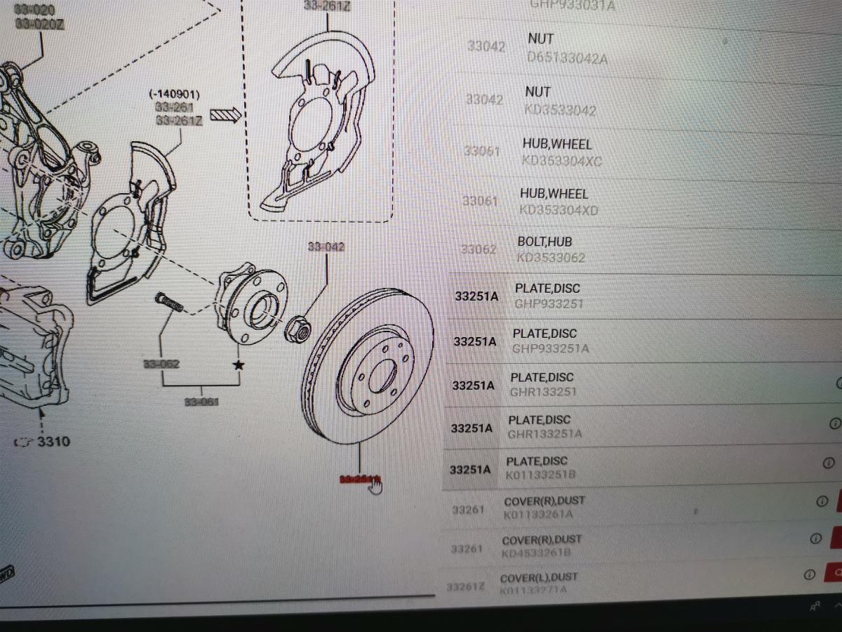

peljem do mehanika se pozanimam in naro?im ,.. ma kdo katalo?ke  za m6 2014 2.2d za sprednje diske in obloge ?
Daj mi na privat po?lji ?tevilko ?asije ker so 3 opcije odvisno os ?tevilke ?asije so razli?ne katolo?ke.

Enake zavore imajo vse 3. gen, sicer so katalo?ke razli?ne, a je vedno enako velik in debel disk. Izjema so edino dizli od zadnjega 2018 fl naprej, tam je 320 disk spredaj (in ate). Kon?no.
Prijatelj mi je omenil da je tudi bosch+bosch oz twr+twr kombinacija top polek ATE,...ma kdo izku?nje ?
Ja zanimivo zakaj je pri 3.gen M6 pet razli?nih katalo?kih za diske. Ena razlaga je da je Mazda menjala dobavitelje, ena da so vidli da neki ni ok in so dali novej?i updatan del in s tem nova katalo?ka.
Mislim pa da vse katalo?ke pa?ejo, samo ne bom pa rekel da 100%, to ve sam Mazda ;)
