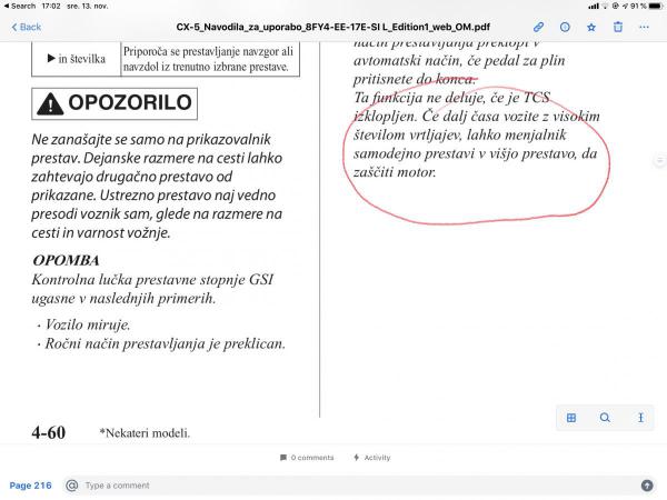

Tudi 2.5T AT bojda ne ?alta navzgor v mazdi 6, ostane ne blokadi. Morda pa v CX-5 to dela, ker ne gre za "?portni model", torej je o?itno CX-5 NSUV: non sports utility vehicle. ;)
Celo,v prirocniku pise, da ce dalj casa vozis s previsokimi orbati, da lahko sam salta ...
