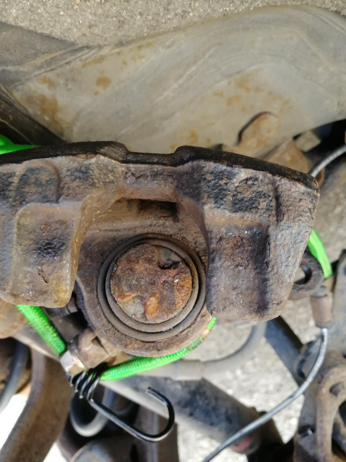

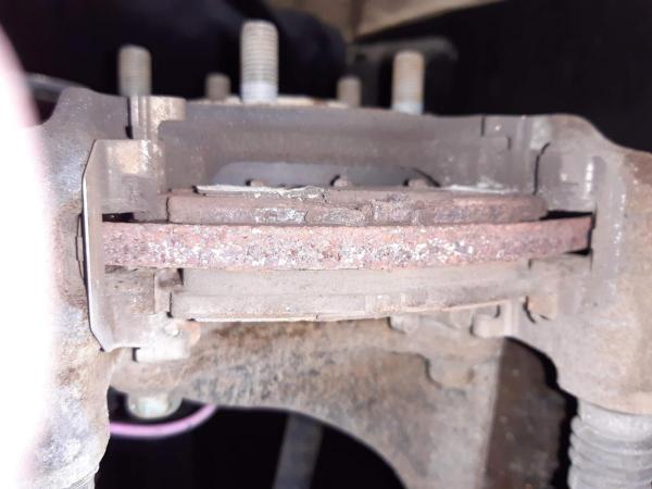

Imam vpra?anje glede zadnjih zavor na Mazdi 3, 2016 G120, prevo?enih 75000km. Ob menjavi gum sem preveril ?e stanje zavor. Prednje plo??ice sem menjal pred cca. pol leta in so OK.

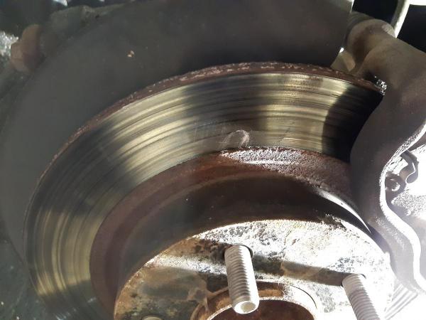

Zadnjih ?e nisem menjal in so zelo neenakomerno obrabljene. Na obeh straneh je zunanja plo??ica povsem obrabljena (do kovine), notranja pa je ?e skoraj kot nova. Na eni strani se poznajo ?e po?kodbe na disku.

Ce so vodila lepo premikajo je zastekal batek. Klasika pri mazdi. Samo z menjavo diskov in ploscic nebos nic resil, ampak bos samo se en komplet bremz zjebu. Jest bi zamenjal komplet vodila (cca. 7e) in pa batek. Glede na to da je to zadnja celjust je vrjetno ceneje zamenjati celo celjust. Jest sem dal 65e za komplet obe zadnji (mazda 6).

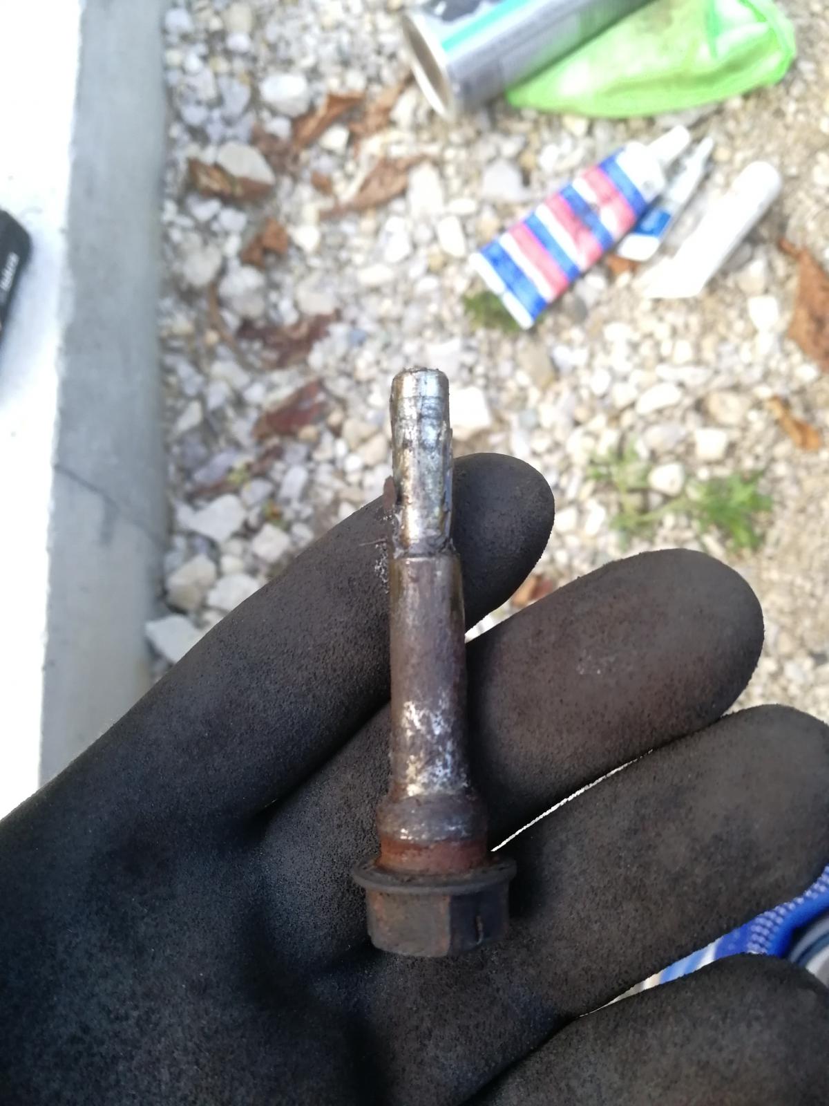

Evo primer zanic vodil. Ja ok lahko jih zbrusis in so ko nove, ampak za koliko casa. Prevec poskodb (por) imajo in se hitro spet nabere voda, sol in zarjavi.
Kar se pa tice firme pa tudi jest priporocam ate :prstgor:
Hmh, dokaj nov avto pa sranje z zavorami. Mazda klasika.
Kot povedano, ?e so vodila ok, pol batek ?teka in ga je potrebno menjat ali pa kr cele ?eljusti.

Sem v?eraj ?e enkrat razdrl in vodila so dobra...o?itno je res problem v batku.
Je pa kar malo ?alostno, da bo treba ?eljusti rihtat pri 3 leta starem avtu
Vodila so v super stanju. Lahko tudi razdres celjusti pa spucas in namazes batek. Lahko, da samo ni dobr namazan.

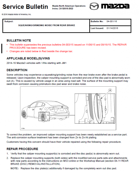

Pri meni na mk1 mi je tudi blokirala ?eljust in sem se z tem zafrkaval, dokler ni en pravi model od mehanika ugotovil, da je problem z zajlo od ro?ne, ki ?teka. Ko smo to re?ili je bil mir...

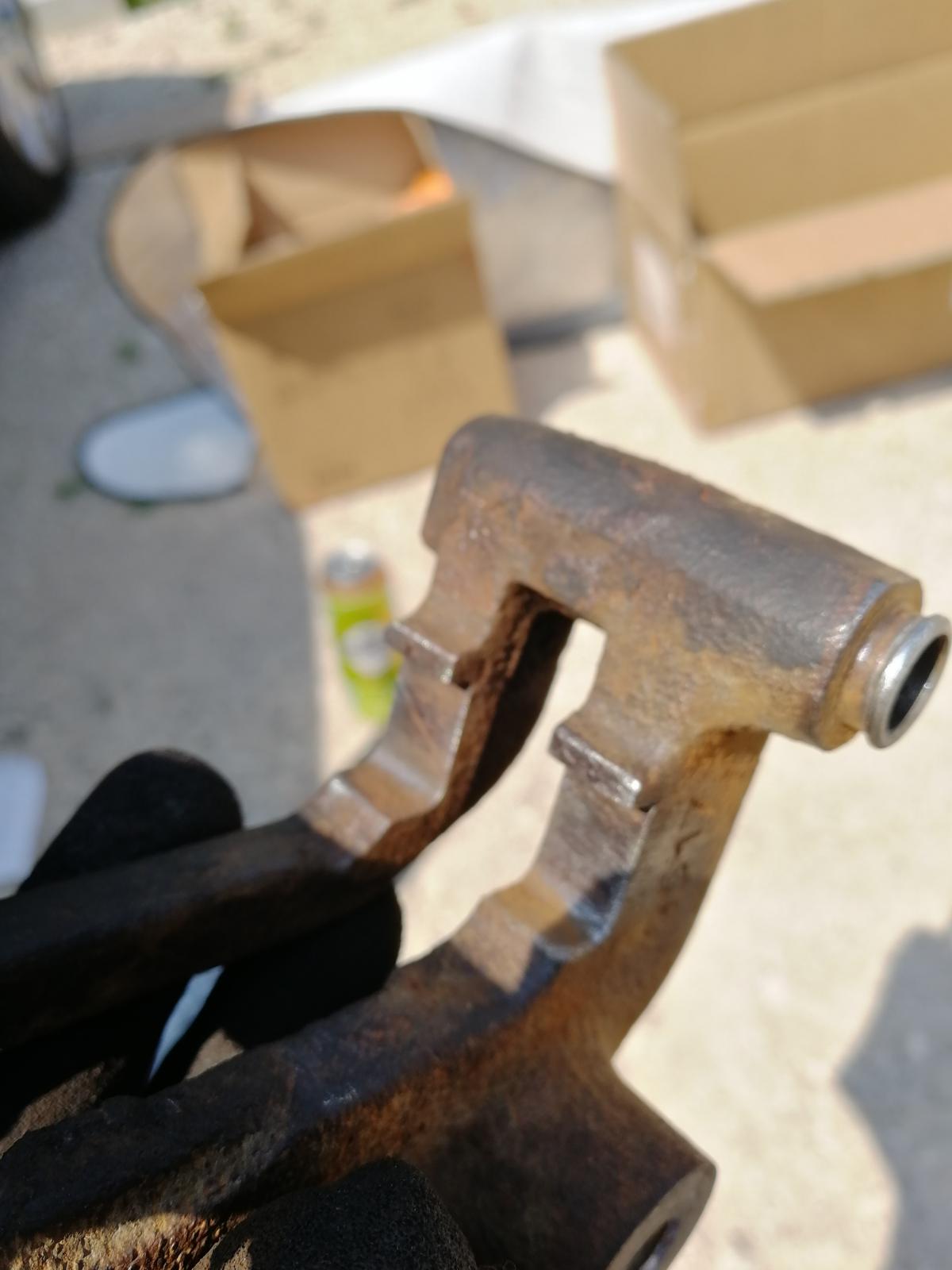

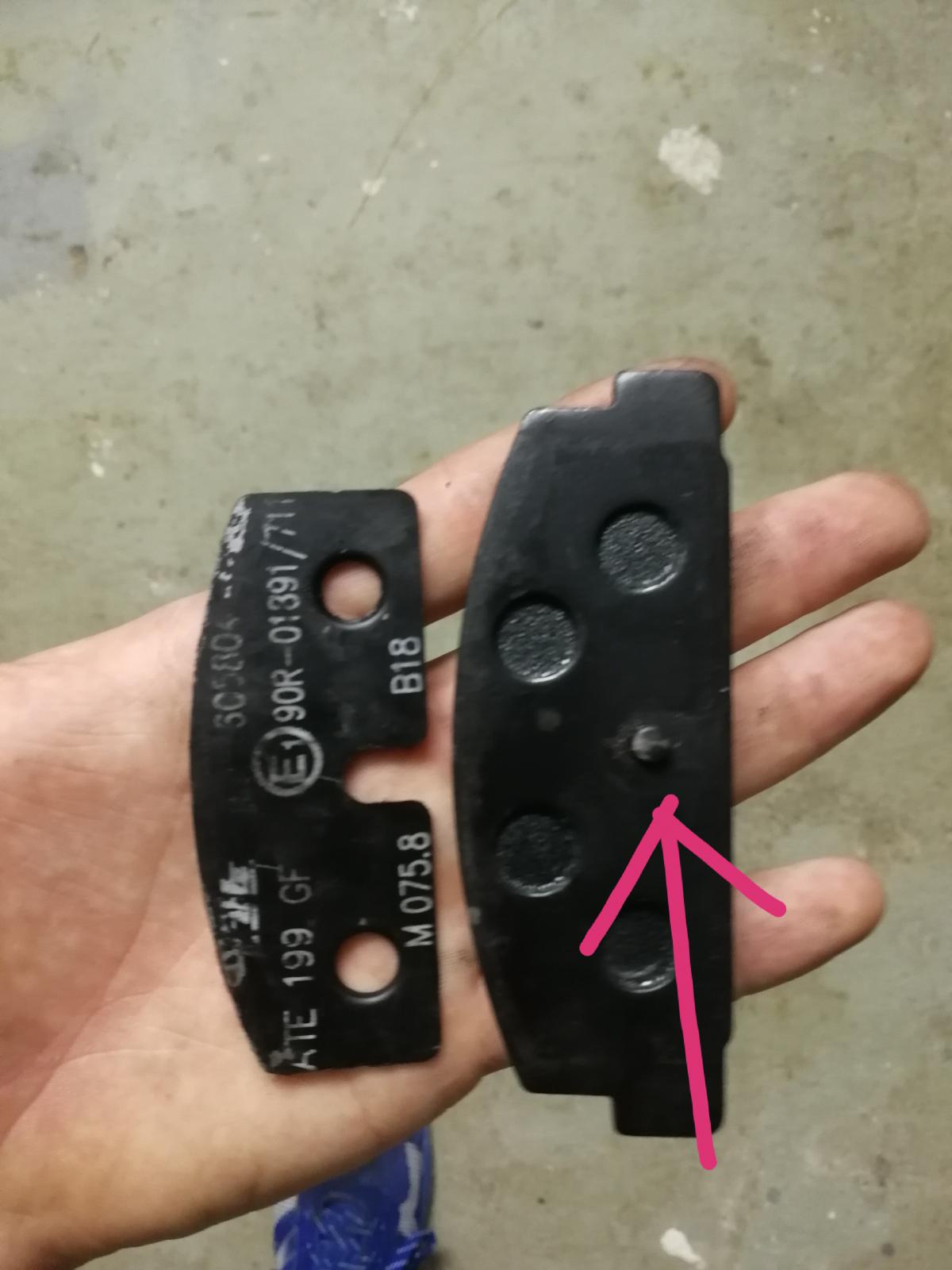

Sicer se to nebi smelo dogajati ampak, batek ima zarezo (kriz) in v to zarezo s more lepo vsesti "nipel" od ploscic. Ploscica ima na hrbtni strani eno bunkico. Vcasih se to dogaja k menjajo ploscice in stisnejo batek nazaj notri in ne gledajo na te linije.
Sicer je to stara slika ploscic, ampak se vidi.

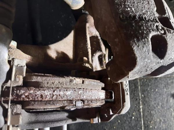

Plo??ico zagrabi v nosilcu, nekako takole kot na sliki:
To ze samo batek ima utor kateri zagrabi ploscico in ta utor se more vsest v ploscico. Pac pozicija batka je pomembna.
Napaka odpravljena. Te?ava je bila res v nosilcu ?eljusti in plo??ic. Pod plo?evinasti nosilec plo??ic se nabere rja in onemogo?i plo??ici da bi se premikala.
Pobrusil in o?istil sem nosilec pod plo?evinami, ter vse skupaj namazal z bakreno mastjo. Po tem plo??ice lepo sedejo na svoje mesto :jupiii:
Seveda, kot je opozoril Scr3am je treba paziti na polo?aj bata, da se utor lepo vsede na plo??ico.

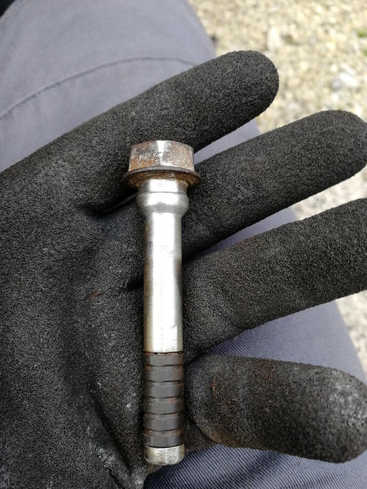

Zato pa jaz isto naredim, kot je rekel aless in vsako leto, ko premontiram pnevmatike razderem se zavore in spucam ter vse namazem. Jest recimo odstranim plocevinasti nosilec in pod njim samo pobrusim in nic ne namazem. Namazem samo rob ploscic in pa po plocevinastem nosilcu oz. namazem sticisca med ploscico in nosilcem. Problem se mi je zgodil, ko sem isto pod nosilcem namazal se potem nosilec ni lepo zataknil, ampak se je kar malo premikal, ker je bilo vse mastno pod njim :).
Evo, recimo ena slikca po enemu letu.
P.S. ti pa nisi sparu z bakreno :D. Ce te slucajno moti bakrena barva, lahko kupis mast ATE plastilub, katera je prozorna :)

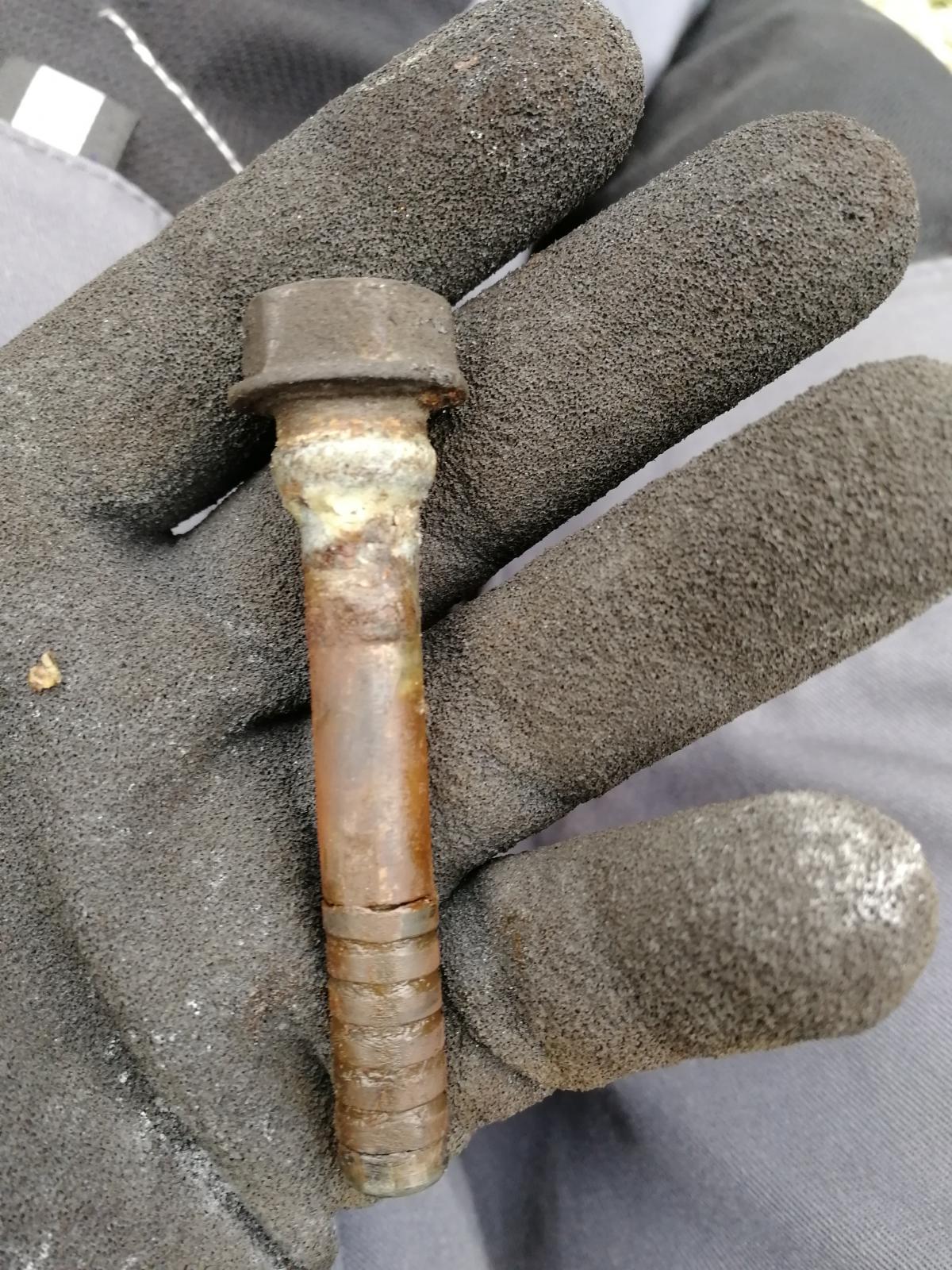

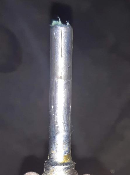

Vodila si z bakreno namazal?

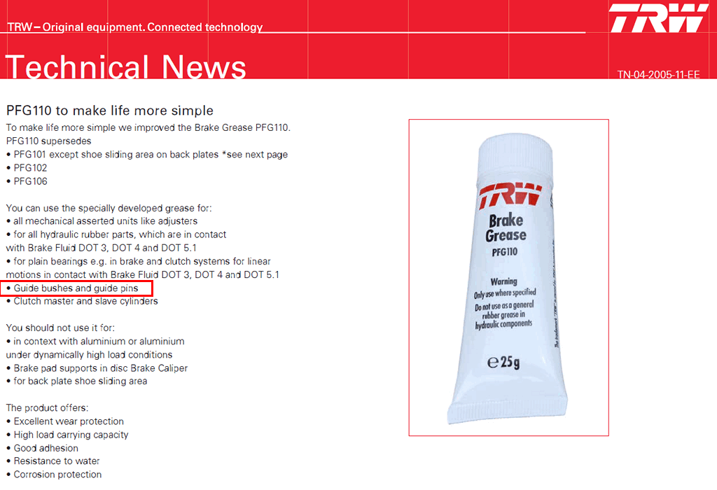

Ne to je rja. Bog ne daj z bakreno. Imam od TRW prav posebi mast za vodila oz. ta dva "sraufka". Tiste plehke pa na tanko namazem z ATE pasto, ki je kao namesto bakrene.
Ok, je zgledala ?udna barva pinov, kot da bi neko ?udno mast tla?il gor, ker nekaterim je res vseeno kaj naba?ejo not v ta vodila.
Ne govor...ne samo nekateri, celo na bartogu ti kaj takega znajo poturiti in pravijo "pri nas to vsi mehaniki kupujejo". Za zavore rabis tri razlicen masti. Bakrena oz. ATE plastilube za utore kjer se ploscica vsede in za zadnjo stran ploscic. Posebna mast za vodila (to je zelo pomembno) in pa ate bremszylinder paste za mazanje batka.
