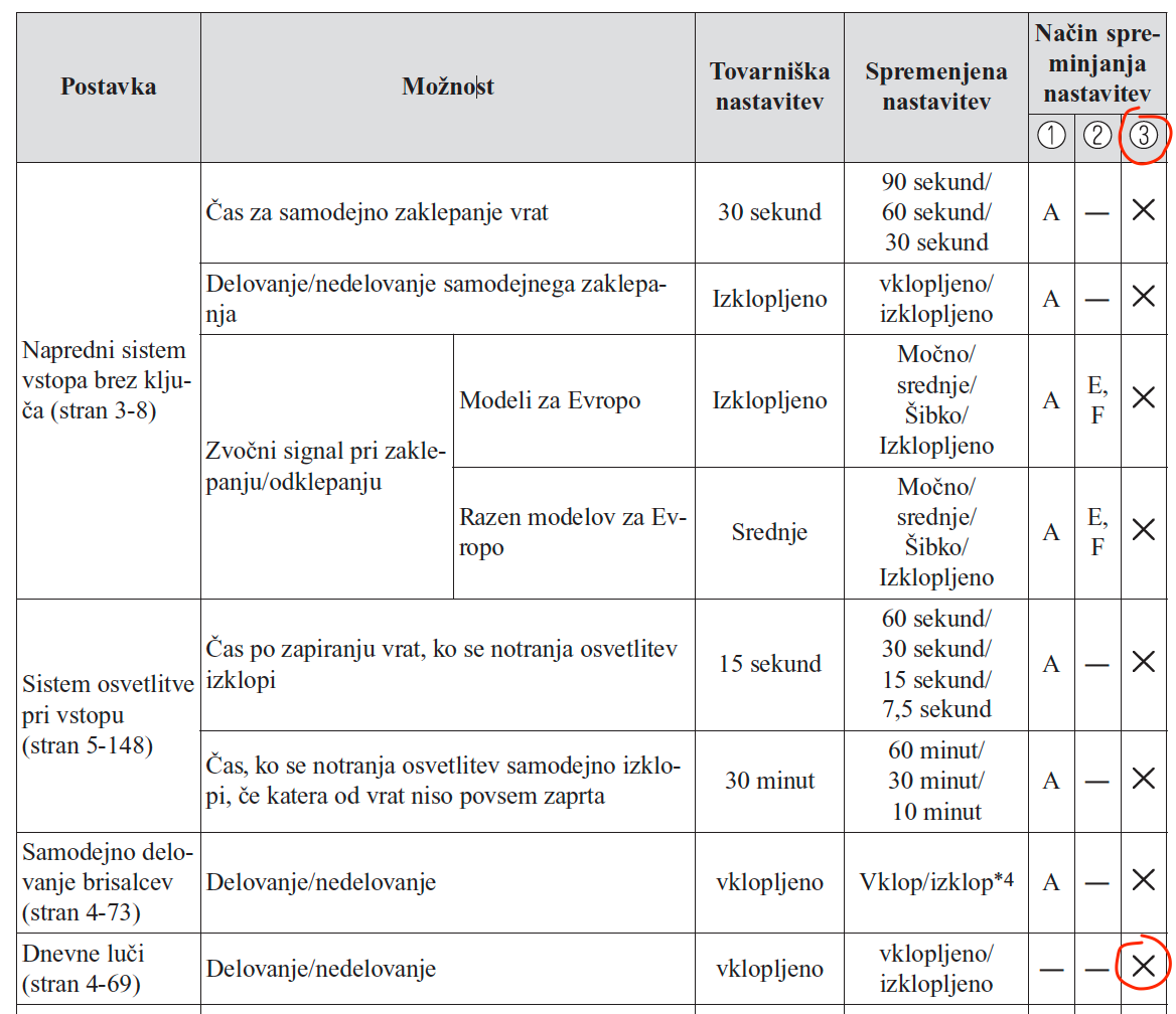

Sicer pa... v navodilih za CX-5 pise tole:
Pasted_Image_16_12_2019__10_05_23A78069.
Na strani 9-13 pa pise, da dnevne luci lahko izklopis... vendar to lahko naredijo samo na pooblascenem servisu ...
CX-5_Navodila_za_uporabo_8FY4-EE-17E-SI_
Prav tako ni logicno, da ko gorijo kratke luci istocasno gorijo tudi dnevne...
Saj ne gorijo z enako svetilnostjo... ampak se zmanjsa ...
