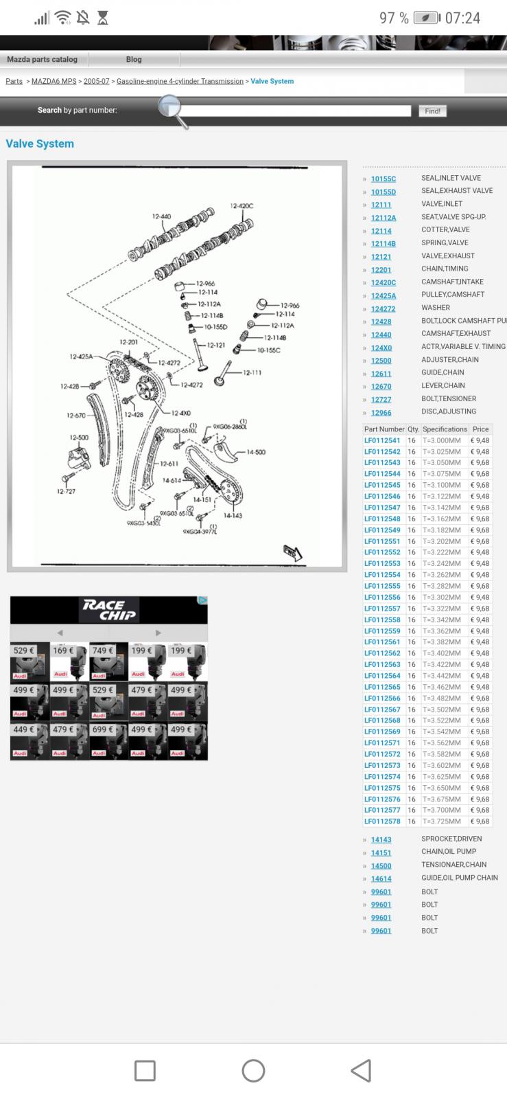

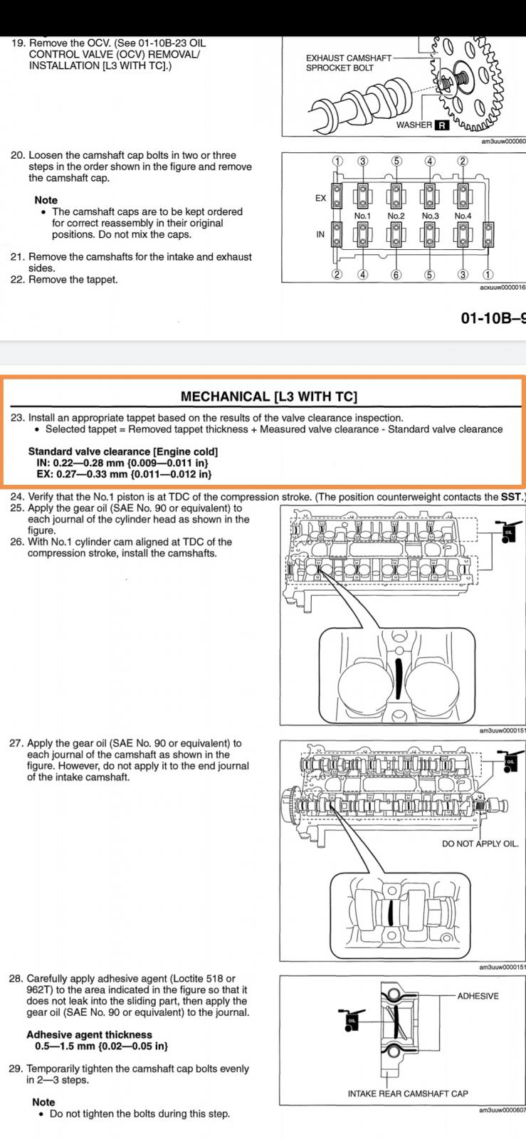

No to glede nastavitve ventilov pa mi ni jasno, pravi? da se hidravli?no nastavlajo.
Sem ?el gledat v EPC in MPSka nima dro?nikov ampak podlo?ke (?alce po na?e) :) razli?nih debelin??
Pravtako service manualu je opisan postopek nastavitve ventilov z menjavo podlo?k.

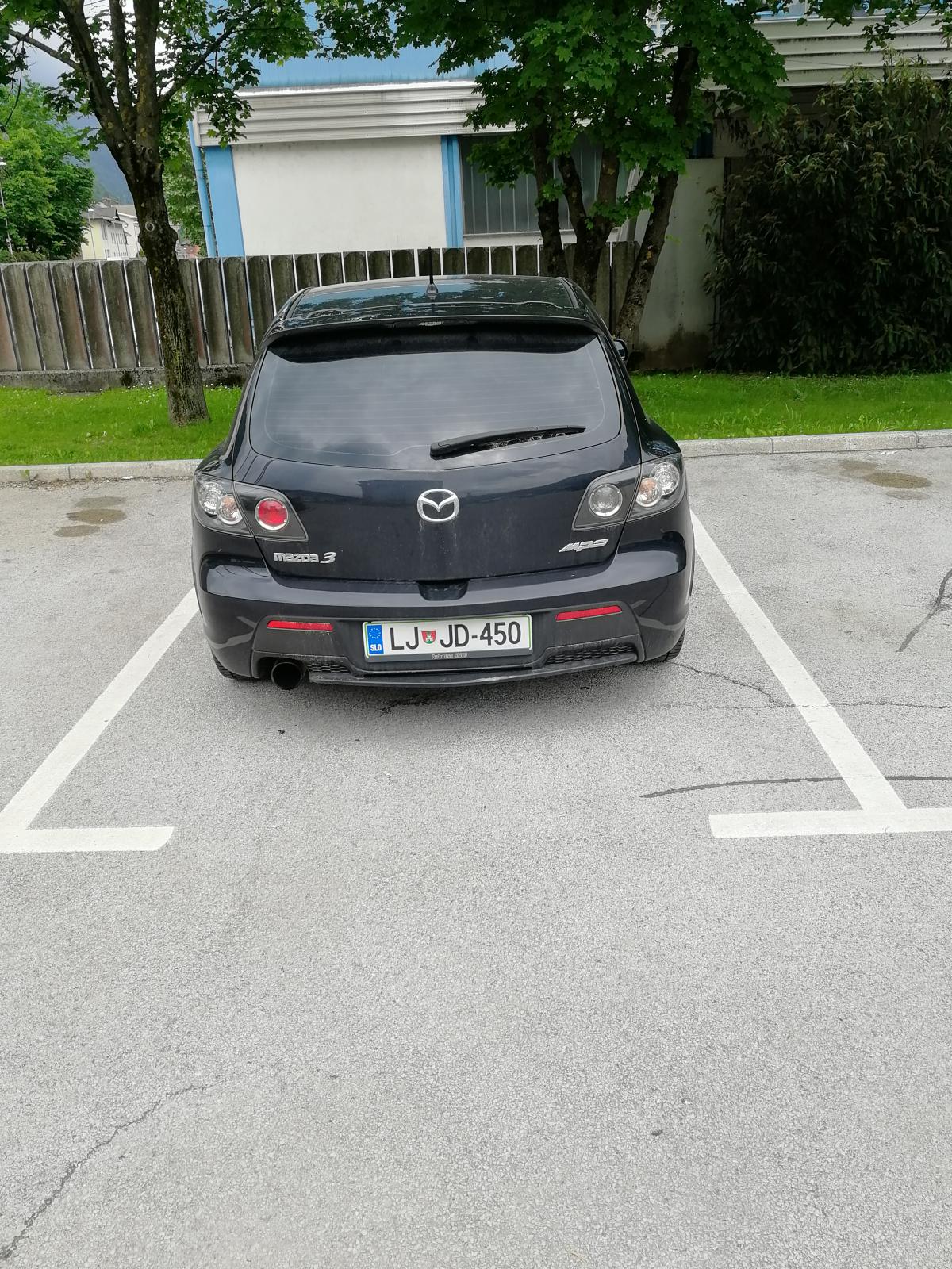

=) ma ne bom vec govoru da sem sel samo gledat avto ampak sem ga kupil in par stvari opazil sele po nakupu=P cena je bila ugodna napram drugima ki se prodajata pri nas zato sem uzel... Zanima me ce kdo pozna kaksnega mojstra da bi komplet pregledal avto in ocenil dejansko stanje(placam pregled), da vidim na cem sem... Najraje gorenjska ali ljubljana.
?estitke, rukni kak?no fajn fotko gor :)
Varno vo?njo, za servis pa kot so ti ?e rekli; Pelko-okolica medvod.
Bom slikce naredu k bo oprana pa postimana, se prej pa do Pelkota morm peljat da mi pove kako pa kaj (Upam da me ne vrze na rit)
