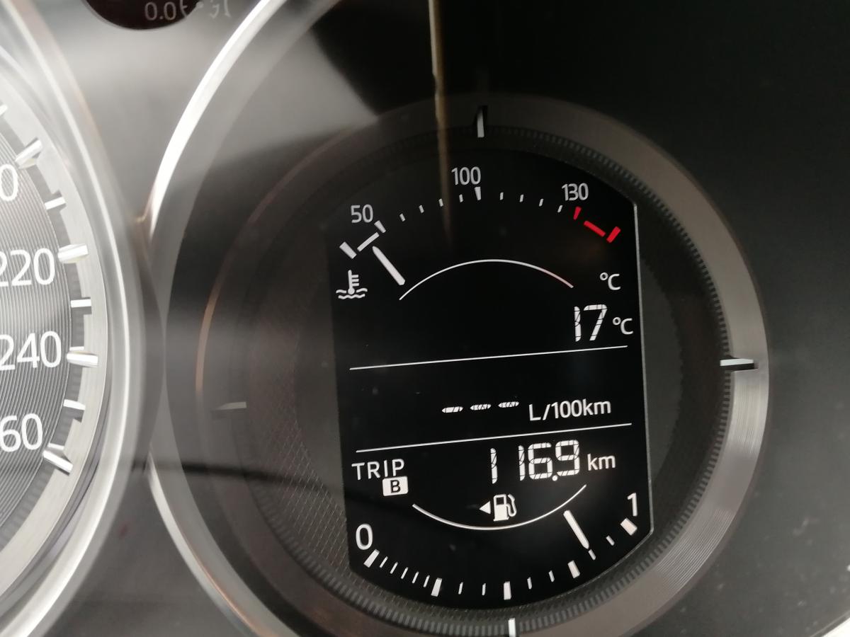

Sem preveril pri mojem (bencinar) v startu obrati narastejo na 1500 za 15s potem padejo na 1000 in ko pride temp vode nad 50 so obrati 500-600.
To bo rad videl, kako temp vode v 15s pride iz 5stopinj na 50. Resno. Tista modra lu? ki gori ob glavnem zagonu.. No ta ugasne nekje okoli 50 stopinj. In ponavadi naredim ?e 2km
Spekter meni tudi po nekaj kilometrih voznje naraste temp na 50, ampak ce se vmes ustavim so obrati se zmeraj 1000, le kadar je temp nad 50 v prostem teku obrati padejo na 500-600. Je pa res da zmeraj pocakam da obrati padejo iz 1500 na 1000 potem speljem.

Do 10?C preverjeno ne gre na obrate.Danes sem izprobal a so bili obrati normalni. Res me zanima, od koliko stopinj naprej se to dogaja.
Se pridru?ujem spektru, da ni ?ans da ogrejete hladilno teko?ino na 50?C v 15s, js sm pri prej?nji SykactivD ?ele po 3-5km meu nad 50 v "zimskih ?asih". ?e pri bencinarki zej dolgo ?asa rabi da ogreje nad 50 stopinj pri zunanji temperaturo od 0-5?C.

A nisi prebral, kaj sem napisal, da pod 10?C se to ne dogaja. Se pravi, pozimi tega nabijanja v obrate ni!
Danes je bilo pri nas 17?C in sem ?topal, koliko ?asa traja to nabijanje obratov.
Torej, to?no 20 sekund, ni? ve? in ni? manj in temp. je narasla resda manj kot na 50?C ampak na enih 35?C.A ?e po dvesto prevo?enih metrih je bila temp. na 50?C, kot sem napisal enkrat prej.Tako da ja, temperatura vode se hitro dvigne.?e pa traja to le 10sek. kot pravite nekateri, nekaj ni v redu. Normalno je do nekje 30 sek.
@Alex: Jp, prebral prebral, tvoj prvi post, zato sem pa spra?eval, kaj bi se naj ogrelo na 50?C. Pri meni je blo ?ist odvisno, v?asih si je ?e pri minusu zmislu delat warm-up, vem pa tudi, da se je v teh primerih ma?ina grela "dolgo" tja do 45?C, kjer modri indikator za temperaturo vode ugasne. Vrjetno mora met ve? pogojev, in glede na prebrano si mislim, da pri avtorju tega posta, ga eden izmed teh pogojev biksa, da mu enostavno predolgo dr?i obrate.

Pri bencinarjih je enako, recimo 10 sekund. Minuta ni normalno.
Tudi pri mojem je nekje 15 sekund pri hladnem motorju.
Mimogrede pri vro?em motorju so obi?ajno 750-800,tudi pri mojem in verjetno tudi tvojem,nisi dobro pogledal,no pa saj ni pomembno,prvi del opisa pa popolnoma dr?i za bencinarje.
Jaz opazam, da ni nekega pravila, kdaj to pocne ob zagonu.
Danes zjutraj, avto pod milim nebom, temp 4C, vzgal brez visanja obratov. Po 50 km voznje je bil parkiran 4 ure. Vzgem, drzi povisane obrate cca. 10 sekund, temp 10C.
Itak, ko je bolj mraz ti ne bo obratov nabijal. Meja je nekje okoli 10 stopinj.
Mislim,da pri bencinarju ni tako,povi?a obrate vedno ko je motor hladen neglede nato koliko je zunanja temperatura. Je pa res da to ni za dolgo,saj se odpelje? in potem te to ne moti ve?,ker tako ali tako doda? ve? plina kot ga na za?etku doda sam. Me pa spominja na nekdanj avt.zaug,ki je bil pri avth v 80tih letih!
Ne dr?i. Pri nas se je izkazalo, da tudi pri nizkih temperaturah nabije obrate.
Seveda jih, ?e je motor hladen.
Preveri ?e enkrat to?no, koliko je zunanja temperatura in kdaj ti nabija obrate. ?e se dogaja, ko je zunaj zelo mrzlo potem nekaj ni v redu.
Kot smo zapisali, dogaja se pri nekje 10?C in gor.
To sem ?e preverila. Na servisu trdijo, da je normalno. A je temperatura bila ?e "krepko" pod minus, pa se je godilo isto. Mogo?e res ni vedno minuta, ve? kot 30s, pa je zagotovo. Avto je ?e bil na testerju, pa niso ni? zaznali. Kaj se ?e lahko naredi? Nazadnje so rekli, da bodo opravili ?e neke dodatne meritve, potem, pa ko sem avto pripeljala, so si premislili, ?e? da je tak?no delovanje normalno. Kot sem ?e omenila imamo doma ?e isti letnik diezelskega motorja Euro 6b, pa se to ne dogaja. Vedno vozim diezela, pred mazdo nissana..bil je 2016 letnik, pa ni bila nikoli podobna situacija...
