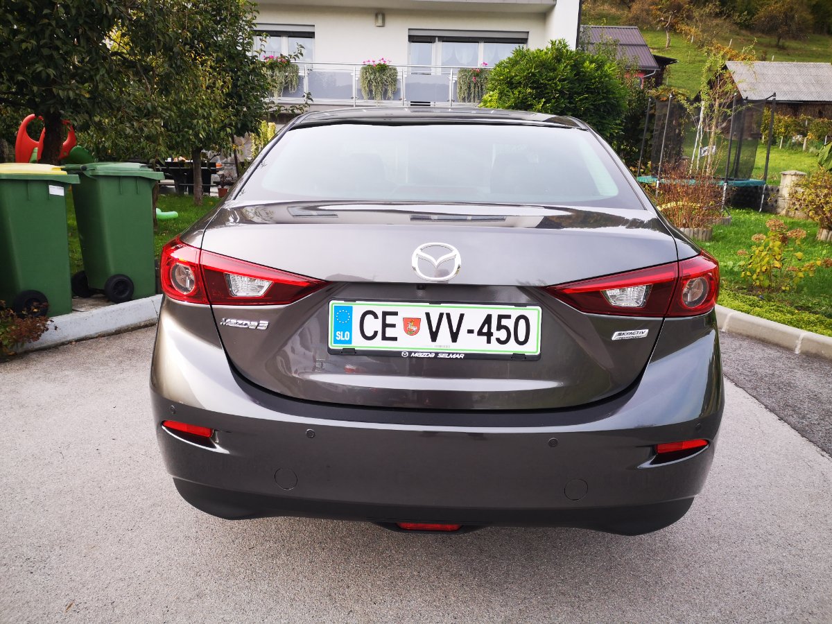

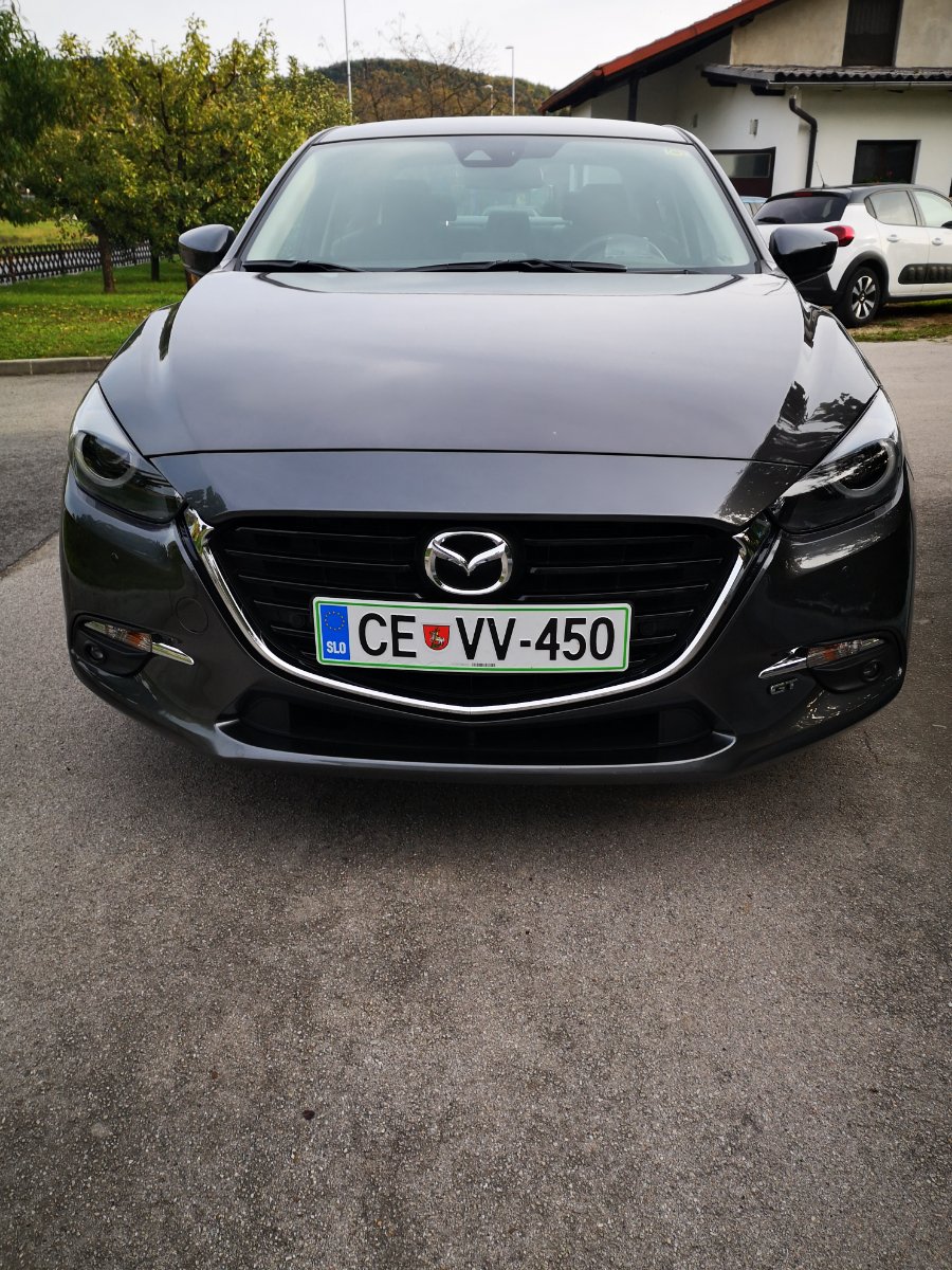

Kako si rešil težavo? Pri meni je takole ko stojim, nič ne gori, (na sliki) ko speljem se mi prižgejo luči-dnevne, v mraku pa kratke luči. :prstgor:
Ti si zdaj samo pokazal, kako je zgloncana tvoja mazdica😜
