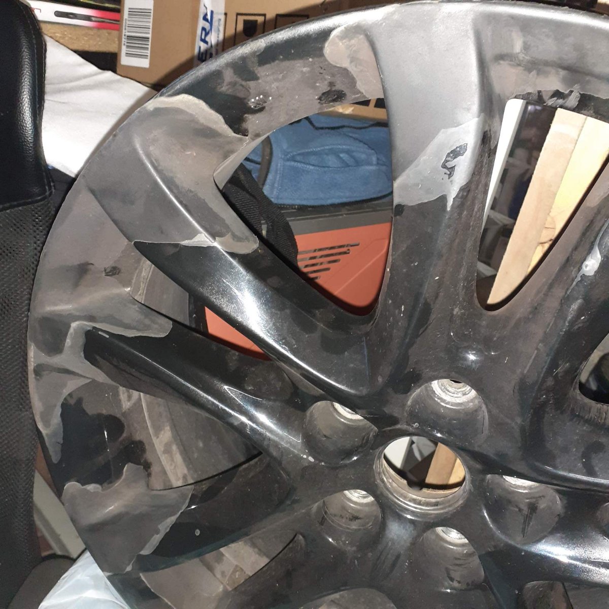

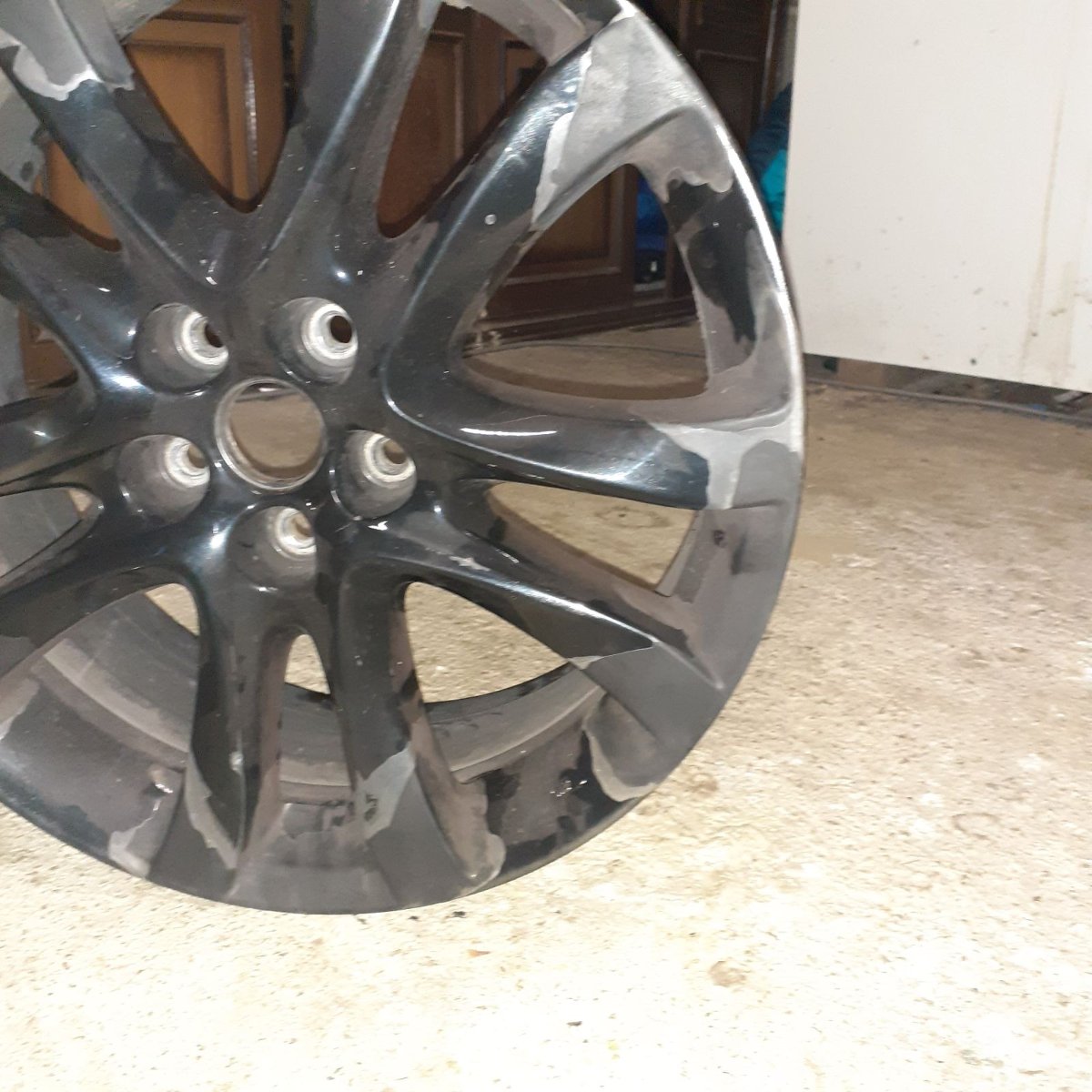

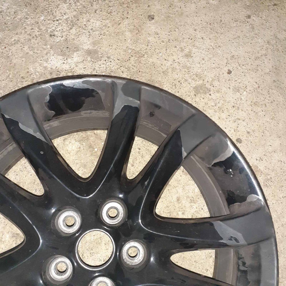

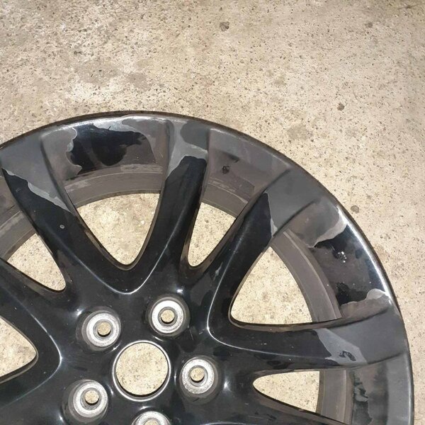

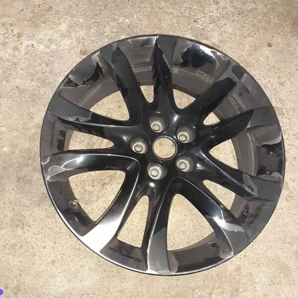

Prodam rabljena original Mazdina platišča. Platisca se luščijo (tovarniska napaka) tako da jih je potrebno prebarvat. Drugače so ravna k struna. Možna menjava za kaksne 17ke..ni nujnu da so original mazda..važno da pasejo gor. Cena po dogovoru ali menjava za 17ke z gumami brez doplacila

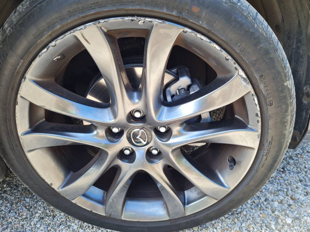

Uf, koliko teh oguljenih 19" platišč je okoli. 🤔

Wtf??? Takih feltn še nisem videl. Od česa pa je to?
pred 59 minutami je FuManchu napisal:
Slabo pripravljene za barvanje na kitajskem. Cela serija je takšna, le da so nekatere na začetku luščenja, druge so pa že skoraj komplet olupljene.
Zanimivo, da je temeljna črna, prašno pobarvana, izredno dobro spojena z osnovo, prosojna srebrna pa nikakor z črno. Enostavno se vse začne z par mehurčki, kjer je noter ujet zrak in se samo nadaljuje.
