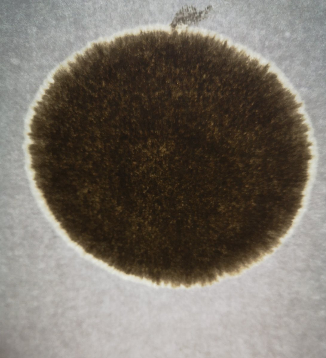

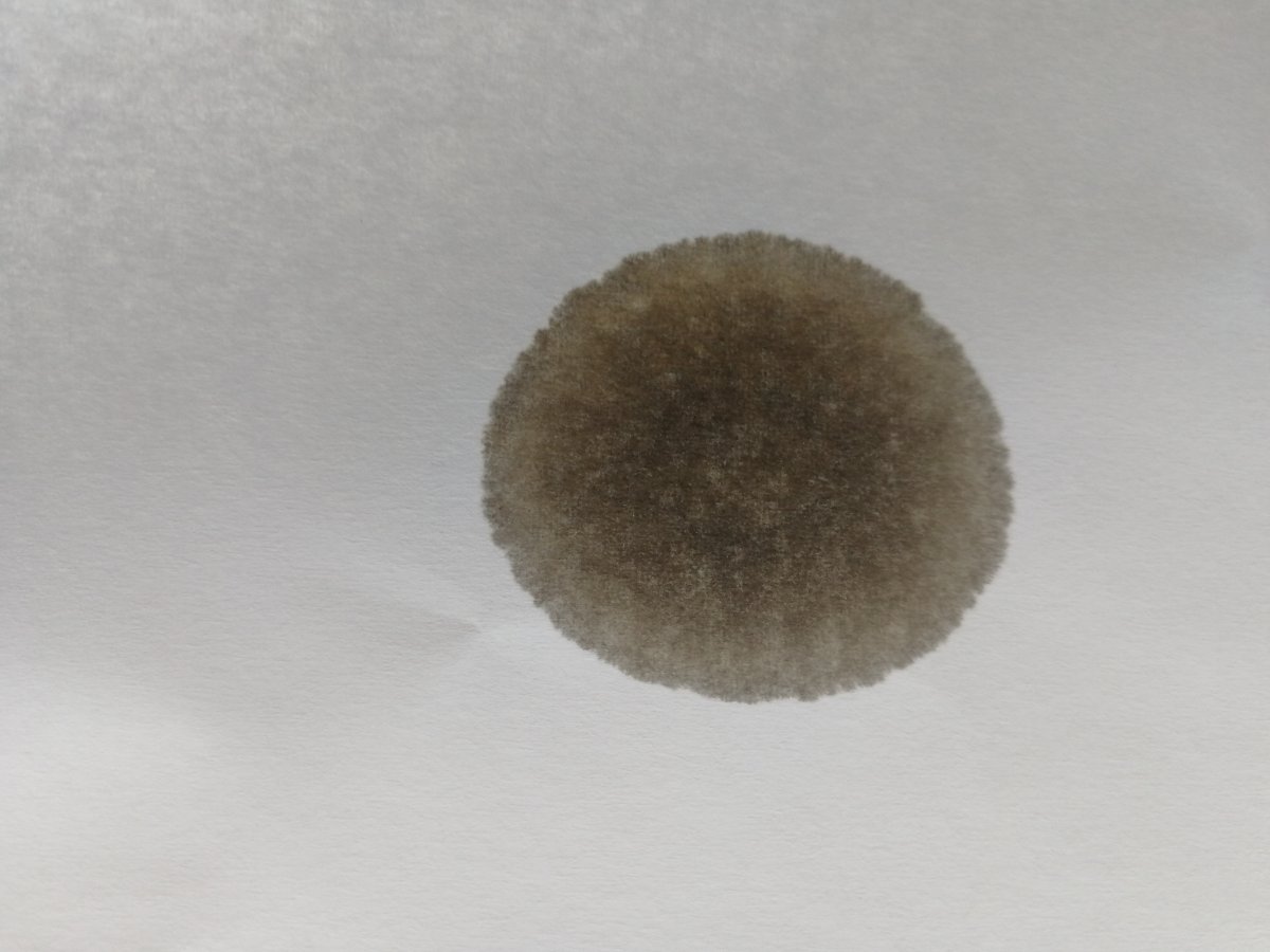

@Binivzorec zgleda katastrofalno za te kilometre🥴
Predvidevam da je v motorju polno usedlin, verjetno je olje že dosti prej zanič kot je interval. Zato olje več ne more v sebi držat nečistoč in se ustvarjajo usedline.
Ko se natoči novo olje začne počasi čistit te usedline in zato je v tem primeru olje polno nečistoč že pri 2000km.
Če primerjaš ta tvoj vzorec z mojim iz prvega posta od moje M6 dizel, je razlika kpt dan in noč.
Priporičam kak Engine Flush in skrajšat interval😉
Vem,ampak šef ima vedno prav....😁
Gremo dalje dokler bo šlo...🤔
Trenutno 107k km.
Hvala👍
@Binihehe, itak šef ima vedno prav.🙄
Saj avto bo zihr šel dokler boste avto imeli, službene ponavadi hitro menjujejo.
So pa taki službeni avti ponavadi kljub rednim servisom, dokaj zmozgani in v tvojem primeru (na podlagi vzorca) bi si upal trditi da je sam motor ko gre od vas prekomerno obrabljen, pa to ne leti na tebe ali tvojo vožnjo, ampak na dejstvo da ta motor (pre)hitro uniči olje in pač olje ne zdrži predpisanega intervala.
Kako dolgo pa imate ponavadi službene avte?

pred 3 urami je Aless napisal:
Se strinjam s tabo in tudi sam to vem.👍
Ponavadi jih imamo od 350k pa do 450k km.odvisno od tega kakšne okvare pričakujemo pri teh km. Nazadnje sem isti motor vozil do 430k km in je bil še ok,brez dimljenja s prvo sklopko in je bil še v dobrem stanju glede karoserije.👍.Bilo je pa skozi olje Total 5w 40. Delam pa cc 100k km na leto,nekje 70-80% AC. Mislim,da so ti Citroen motorčki super glede vzdržljivosti in nasploh ni nekih stroškov z tem avtom!(je pa grd)🥴 Bomo vidleli kako bo šel s tem 0w 30 oljem :whatever:
Pa je ziher motor isti? Ima isto oznako?
Je stari motor imel Dpf, scr?
Je pa vseeno pohvale vredna kilometrina brez okvar. 👍
Btw: 5w40 olje  je verjetno bilo Acea C3 in ima več rezerve v kot 0w30, ta Total Ineo First 0w30 je Acea C1 in je bolj Eko naravnano olje, minimalno aditivov. Ekologija je terjala davek tudi pri zmogljivosti modernih olj.

pred 2 urama je Aless napisal:
Heh, lepota je pri takih namenskih avtih na zadnjem mestu😁

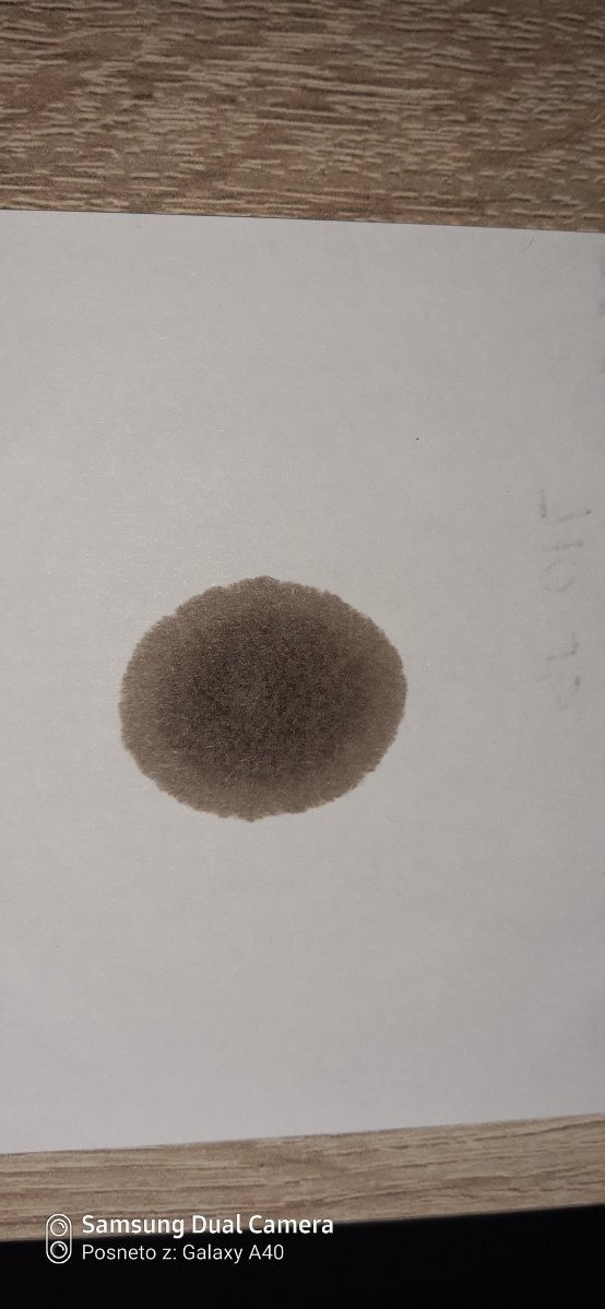

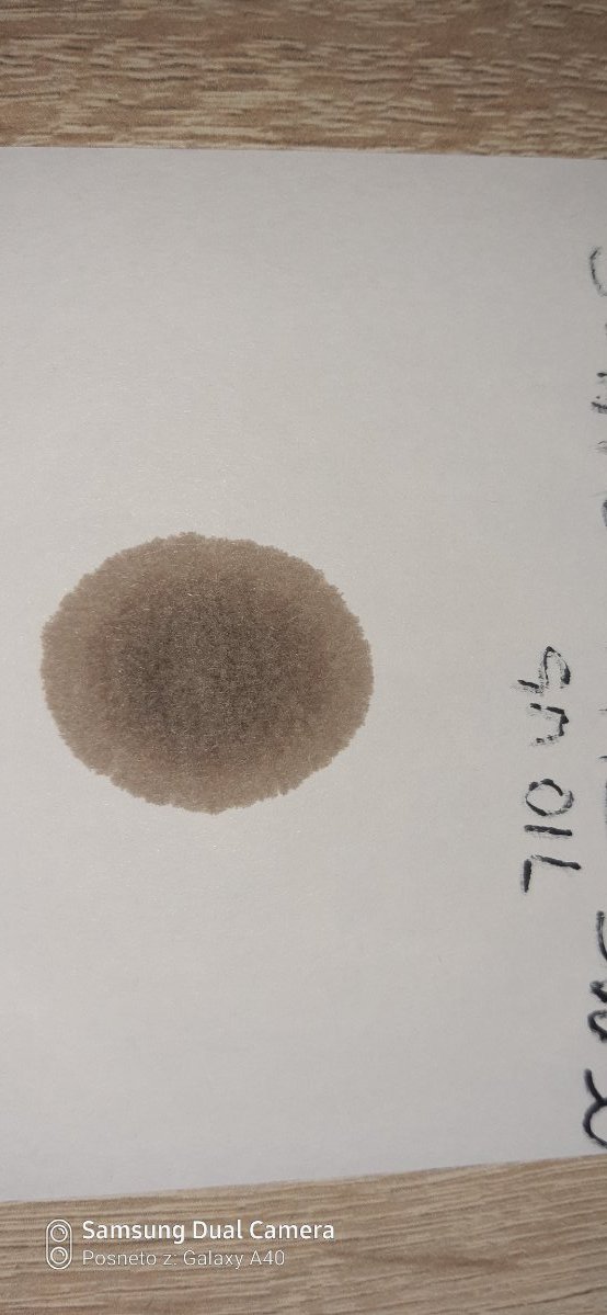

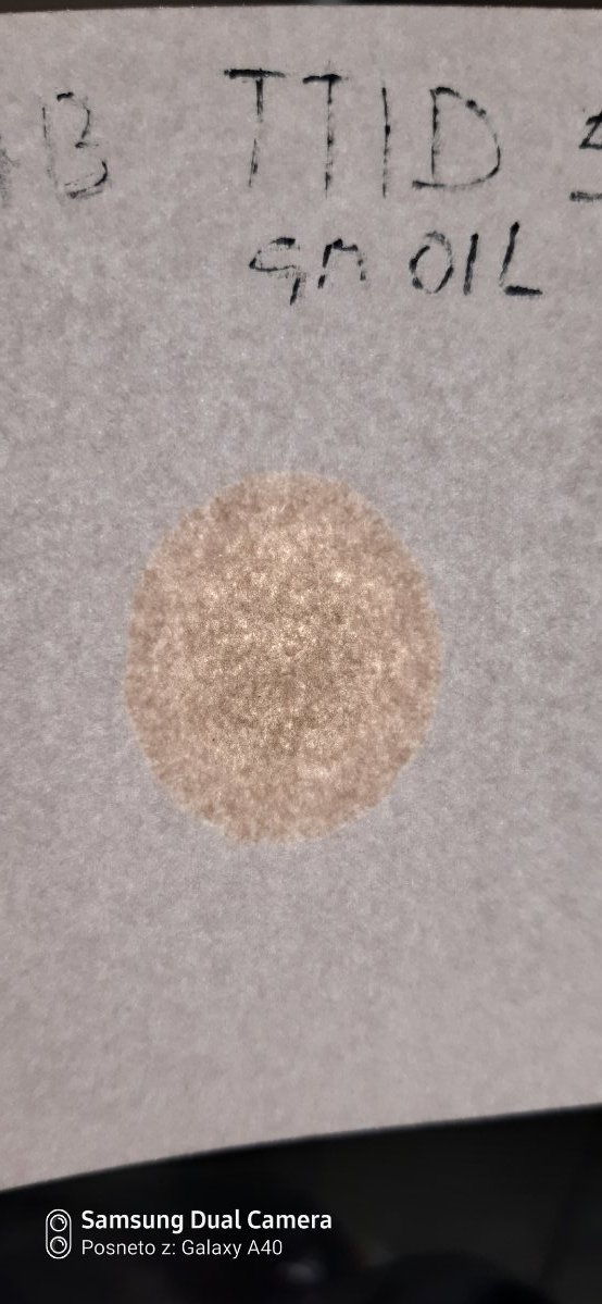

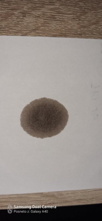

Če ima kak forumski strokovnjak za tole analizo par minut časa.
Vzorec je stal 24ur. Avto saab ttid 337Kkm in olje 5w-30 gm. Tik pred menjavo na interval 15Kkm.
Slike iz obeh strani.
Hvala za vsak info😎👍
Tole olje po 15k km je še v dobrem stanju in bi zdržalo do 20k km , kamot.
Je pa vsekakor boljše če ga menjaš. To je moje laično mnenje,kaj bolj strokovnega še verjetno sledi.:prstgor:

Bolj se mi gre, da filter olja zamenjam na 15Kkm (seveda posledično tudi olje), ker se mi zdi skoraj bolj pomemben faktor.
@FuManchuse vidi da ni Mazda😁
Drgač pa vzorec solidno zgleda za te kilometre, moje mnenje da v tem primeru olje zdrži do 20kkm, za zihr bi bilo potrebno narediti pravo analizo v laboratoriju, kjer bi videl še kako je z viskoznostjo, ampak na grobo je iz kapljičnega vzorca videt še nekaj malega rezerve.
Območja bi jaz ocenil
1= 4-5
2= 4-5
3= 1
4= 1
V olju se je nabralo nekaj nečistoč, ampak za te kilometre je to normalno, vode ni zaznati, goriva pravtako ne.
Daj še eno sliko z osvetlitvijo vzorca odzadaj (držiš vzorec proti luči in slikaš s sprednje strani), tako se najbolj vidi gorivo in lažje ločit različna območja.
Zdaj pa povej še malo več o avtu,😉
Je brez EGRja in DPFa??
Režim vožnje AC?

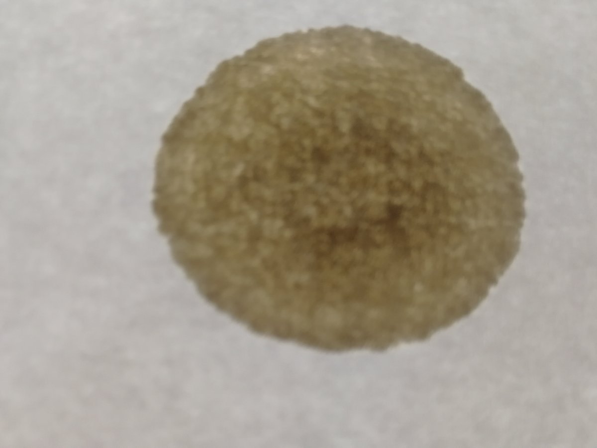

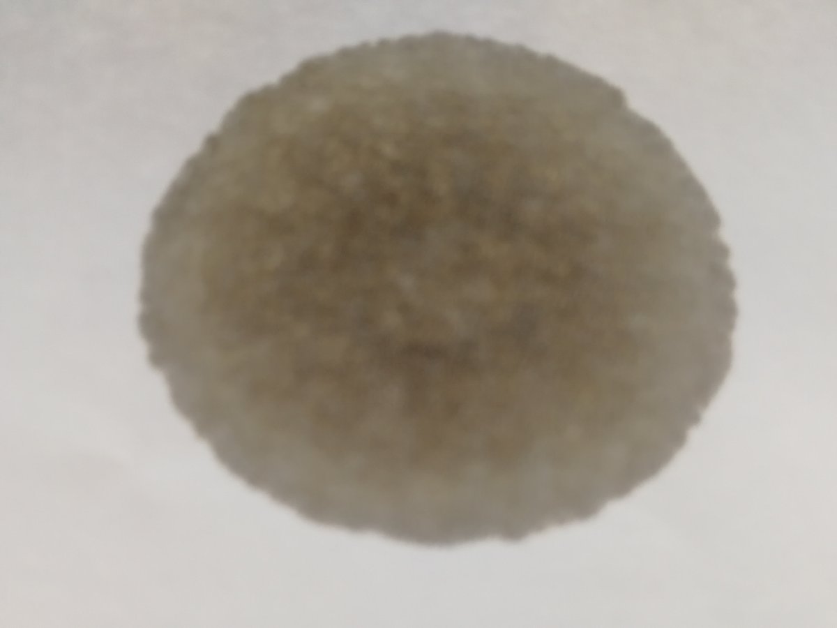

Bom poslikal jutri. Sem listek v delavnici pustil. Avto ima EGR delete in v DPF fizično odstranjeno satovje. Režim vožnje je cca 40km dnevno skoraj  brez avtoceste. Mrzlega ne tiščim v obrate seveda.

Hehe, sem dobro uganil da je brez egr in dpfa, ker ta dva zlo poslabšata olje.
Tako kot pri meni v Citruenčku......🤓
Super je čist nič goriva ni v olju. 👍
Hvala za analizo:prstgor:
