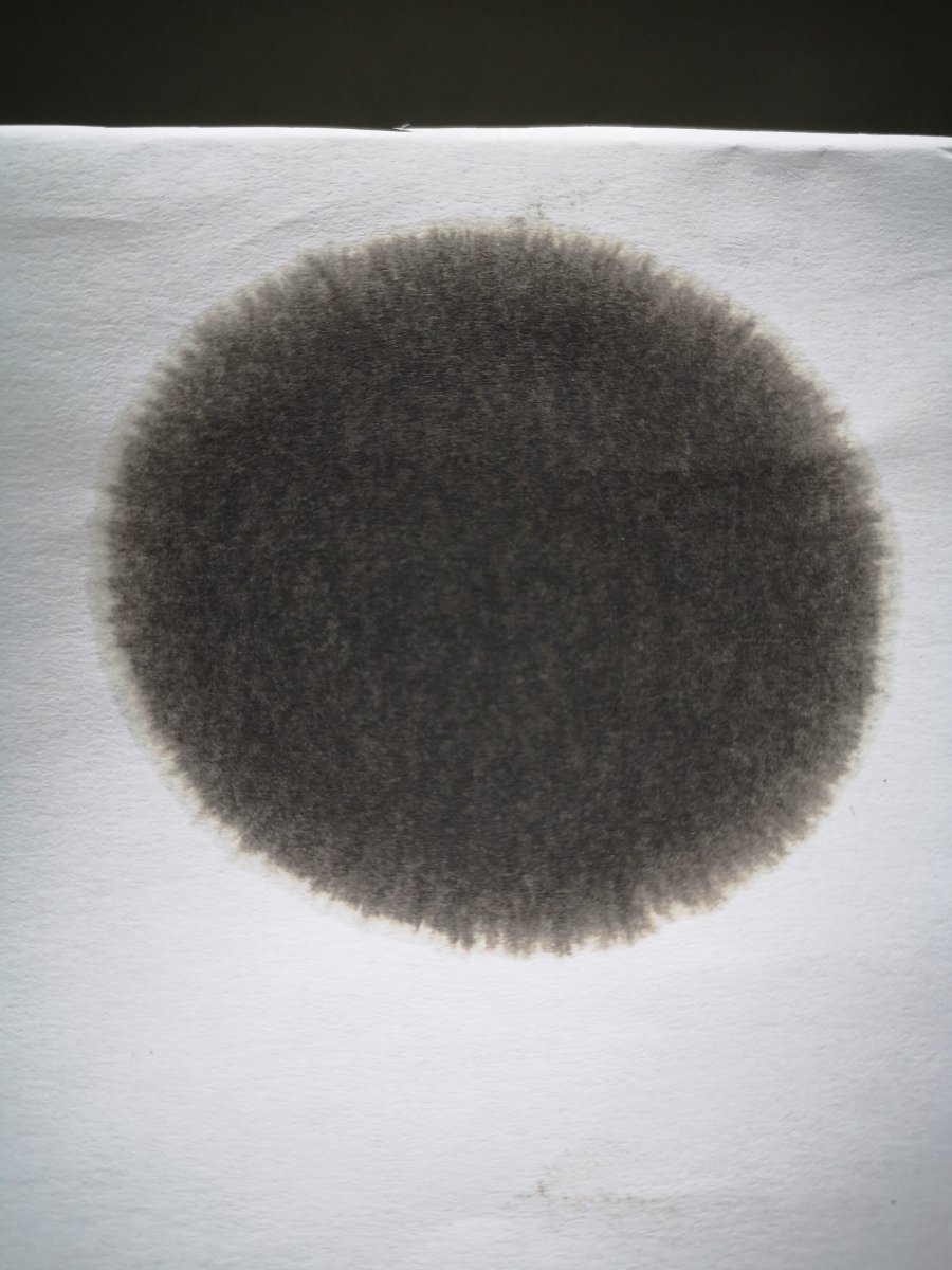

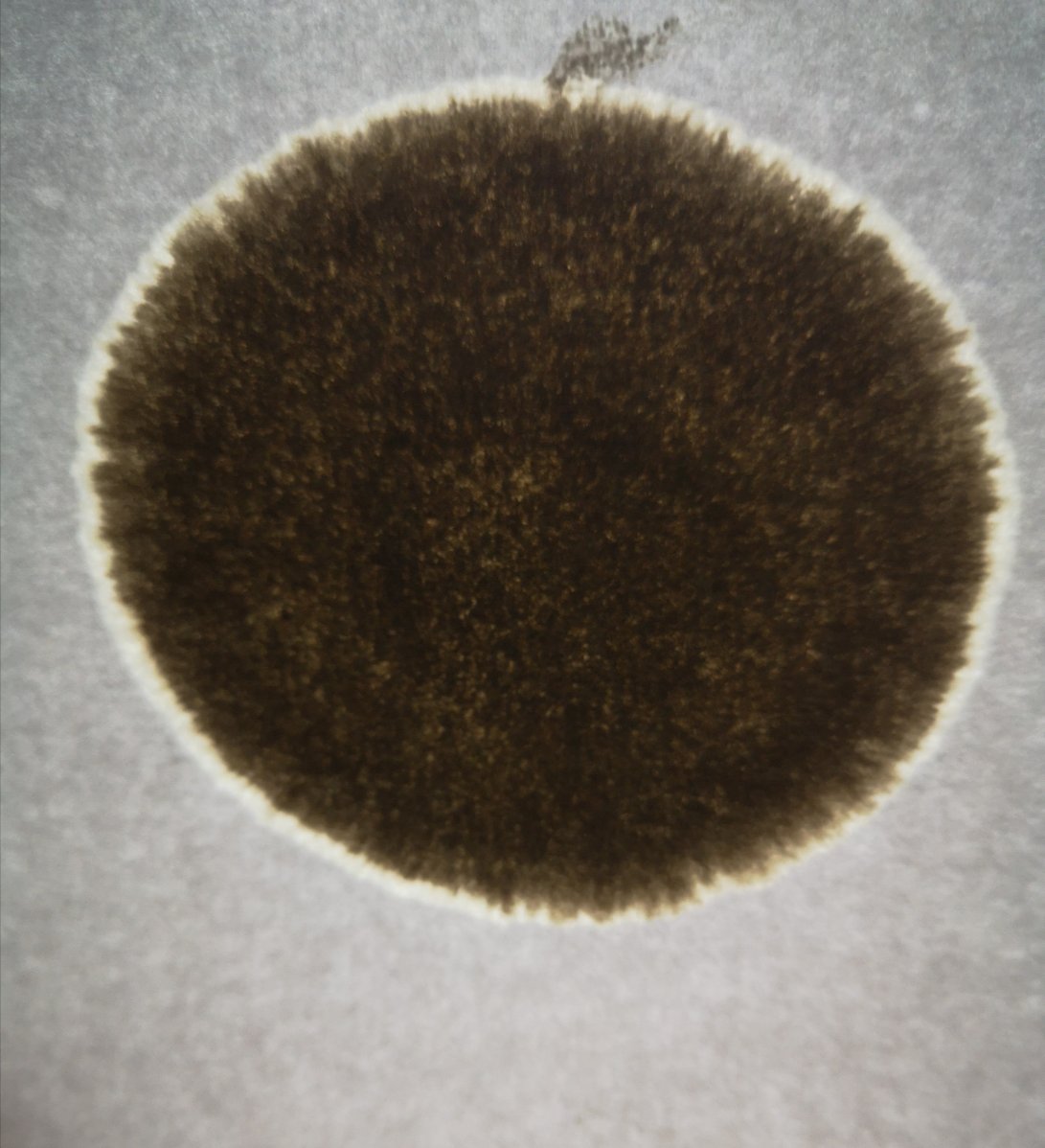

Ja na tem vzorcu je malo težje ločit kje je jedro, ker je olje že dokja onesnaženo, jedro se malo vidi pod osvetlitvijo.
Po moji oceni glede na slike, bi rekel da je definitivno čas za zamenjavo, ker so se nečistoče zlile od jedra čez celo območje.
Glede na samo barvo pa bi rekel da je še nekaj maloga rezerve v olju.
Zgleda mi pa da je prisotne kr nekaj vode, ker je kr fajn nazobčano.
Območje goriva sem pa presenečen, zelo majhen obroček, bi ocenil da je manj kot %goriva v olju, kar je za dizle sploh super.
Glede koeficientov pa bi glede na vizuelno stanje rekel da ne štimajo najbolje, zan bit da je napaka pri merjenju, ker glede na koeficiente bi moralo olje še imeti dost rezerve. Je pa takšne vzorce kjer so nečistoče enakomerno razporejene težje izmerit ker meje med obroči niso razločno vidne. Zanimivo bi bilo ta vzorec primerjat z laboratorijsko analizo.
Ampak mislim da smo z grobo oceno dokaj dobri.

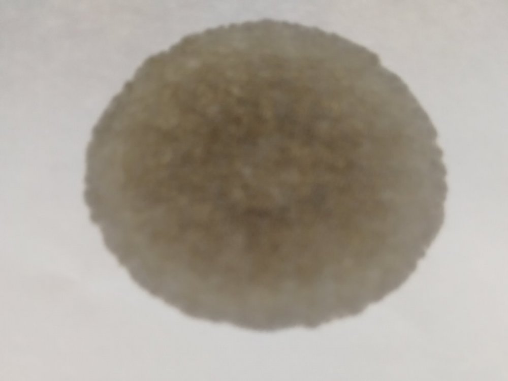

Motul olje 8100 X-Clean Plus 5W-30 po prevoženih 7000 km.
Jaz bi vizualno rekel, da bo pri 15k sigurno za menjat 😁

@AlexJa zgleda solidno za dizla. 👍
A se je sušil 24h?
Območja bi ocenil:
1=4
2=4
3=1-2 (ne vidim glih natančno z slike, če je večja nazobčanost)
4=1
Po tem vzorcu lahko voziš do 10.000km brez problema, pri 10kkm pa lahko nareš še en vzorec ali pa pravo analizo in vidiš dalje.
Poiskusi še malo premerit vzorec in območja pa izračunat koeficiente. ;)
Aja glede 15kkm intervala pa morda bi pri tebi šlo skoz tudi več kot 15kkm interval, glede na to da voziš Mazdo bolj po "moško", ampak to bi pol moral videt z laboratorijsko analizo, kjer se analizira tudi viskoznost, količina aditivov, obrabe (Fe,Al,Cr...), TBN-TAN razmerje, ki je zelo pomembno ker če TAN naraste nad TBN vrednostjo pomeni da olje več ne more nevtralizirat kislin ki nastajajo pri izgorevanju v motorju in pride do korozije notranjih delov.

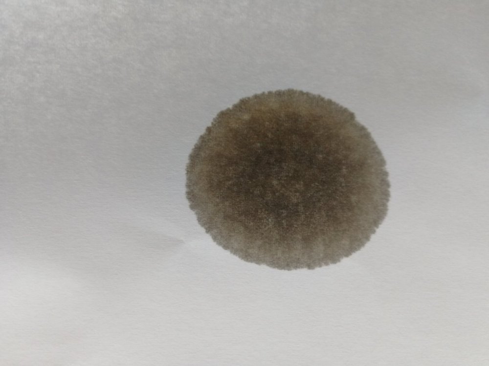

@Aless lepo prosim še meni. Ali je tist širok obroč "na desni" gorivo, ali je pač slučajno "tako". Če slikam brez luči se ne vidi, mislim da je optična varka?
@NevLado  Na splošno zgleda še v dobrem stanju. kolk ma olje prevoženih, ocenil bi na kakih 7000km.
Območja bi ocenil:
1=3
2=3
3=1-2
4=1

Ej super, hvala. Prevoženih imam mislim da nekaj čez 11k od zadnje menjave (original mazda 5w30). Ta teden planiram servis (1 leto mim, lučka se je že prižgala).
Režim vožnje ac/relacija/mesto 40/50/10. Vozim precej "pametno" (ne pritiskam hladnega, ne ugašam vročega, etc etc). + res me moti da nima cx-3 enga normalnega števčka temperature ampak samo tisto modro lučko. Sam verjetno se folk s tem ne obremenjuje tako kot mi ljubitelji.

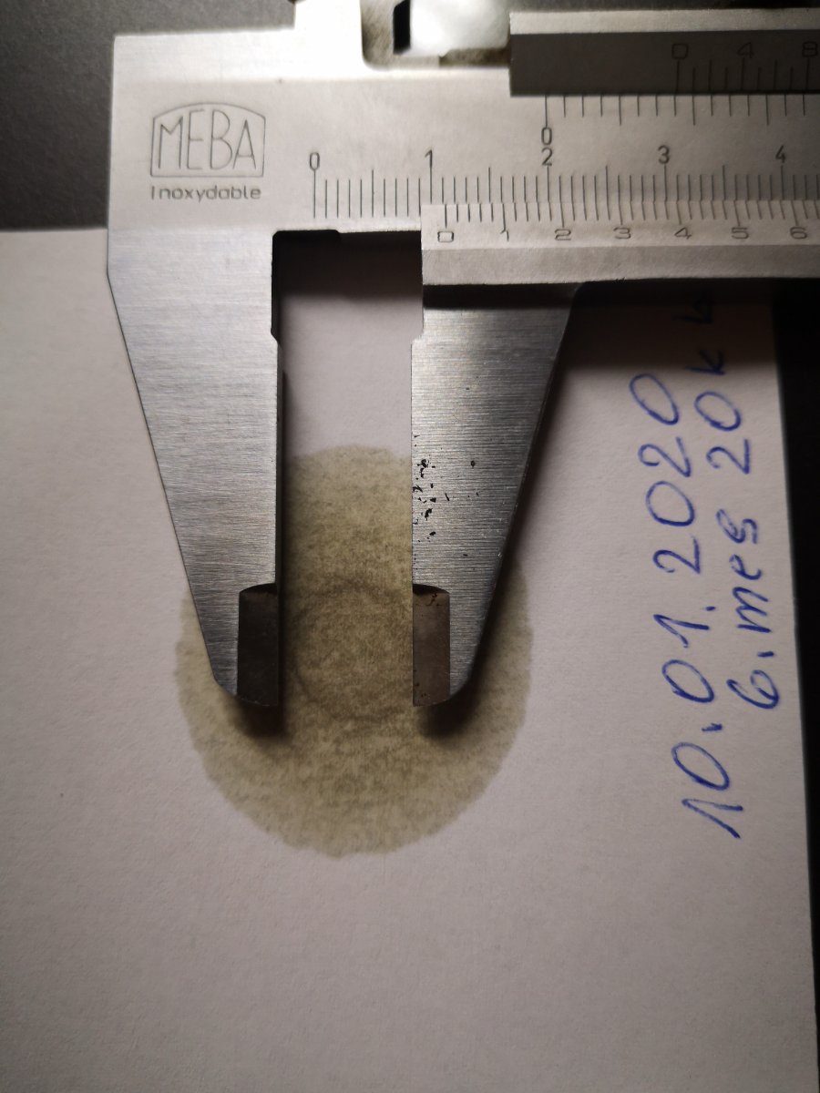

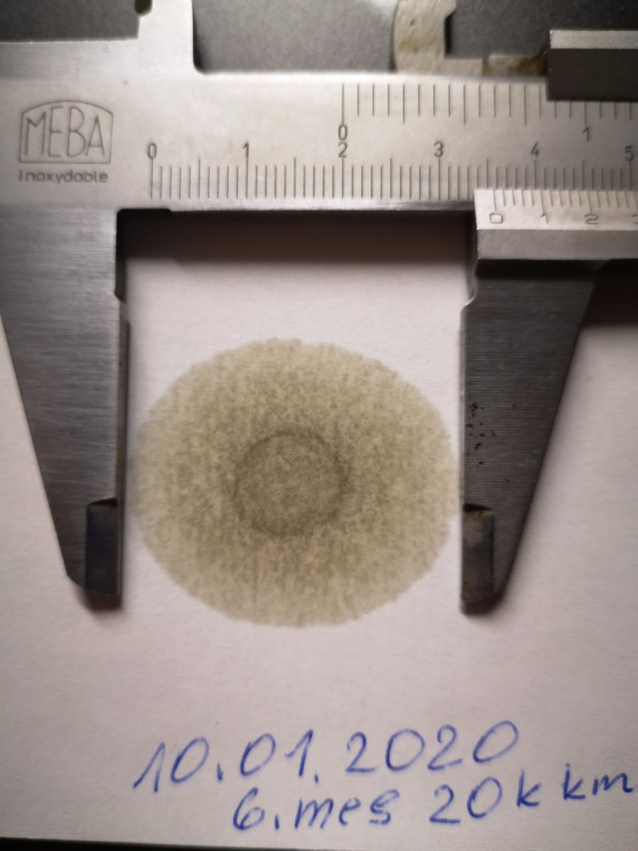

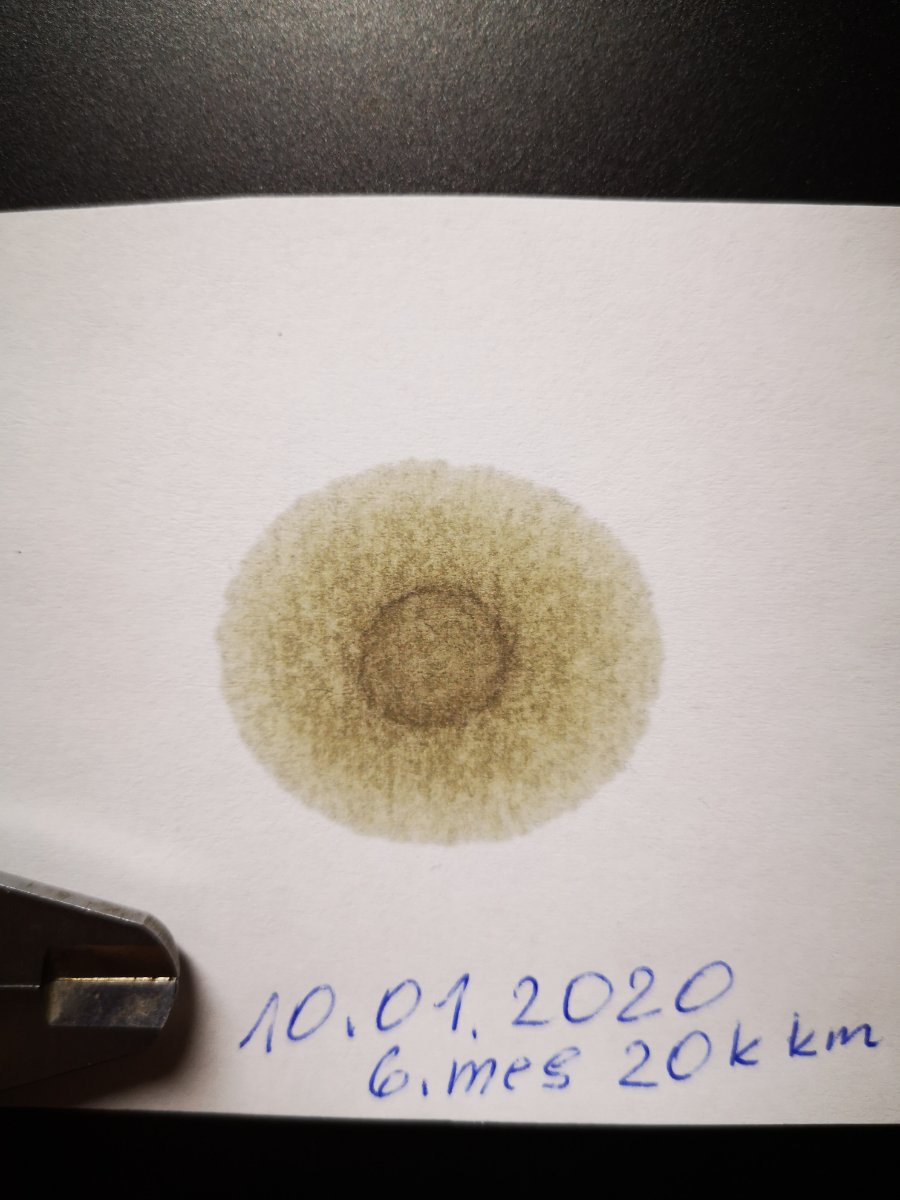

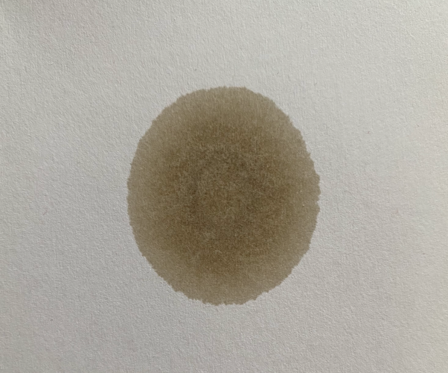

@Aless malo bom predložil svoje podatke in slike svojega kapljičnega merjenja,potem bi pa prosil za komentar na moje merjenje oziroma na tvoje ugotovitve stanje olja v mojem motorju.😉
V motorju olje Mazda orig. 5- 30w
V uporabi 6 mes.
Prevoženo cc 6000 km.
Prevoženo skupno 20k km.

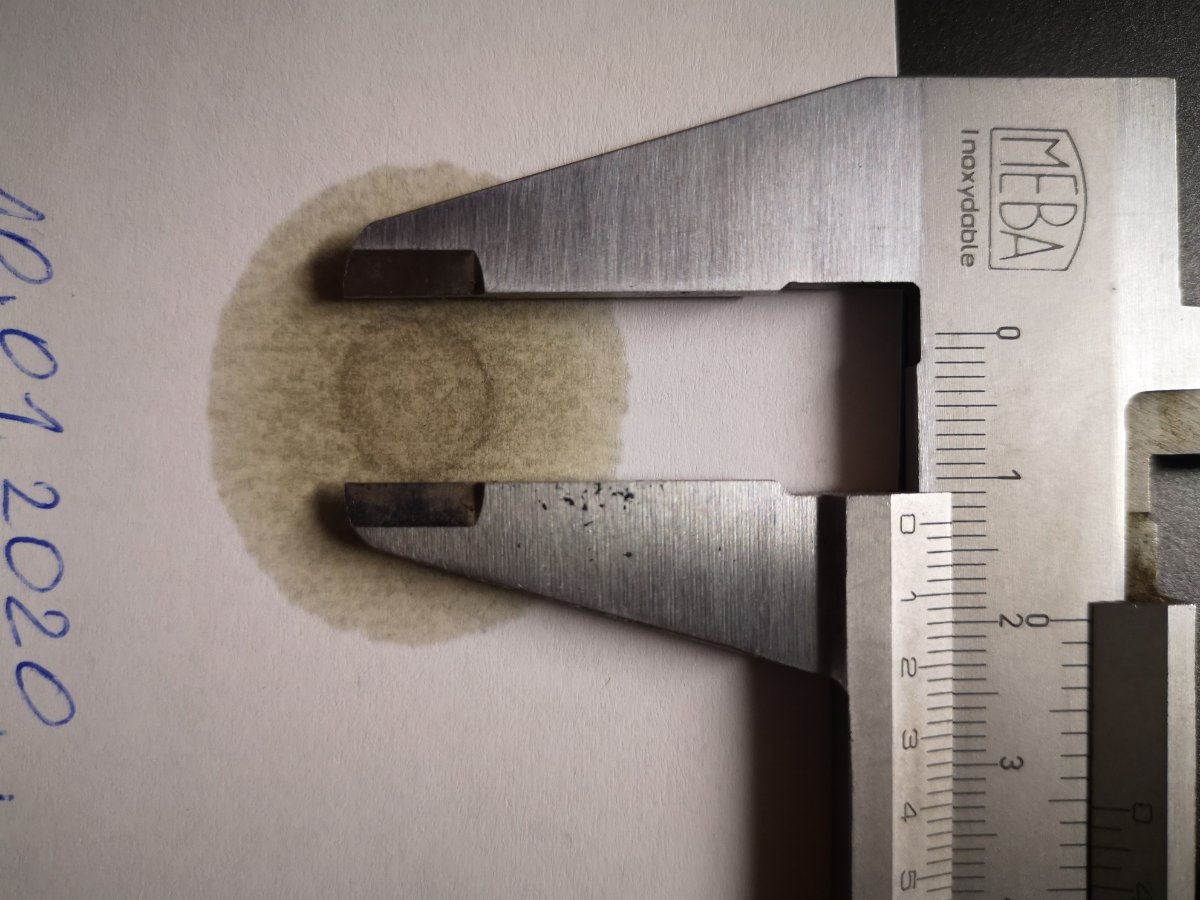

Izsledki mojih izračunov in meritev po 24 urah so:( upam ,da točni).
d1= 11.5mm.
d=12.5 mm.
D=34.5 mm.
KWD-2=2.76 mm.
KMV  = 0.92 mm.
Moja vizualna ocena je: ( na slikah je nekaj  svetlobnega odstopanja od realnosti)
1= 2
2= 2-3
3= 1
4= 1

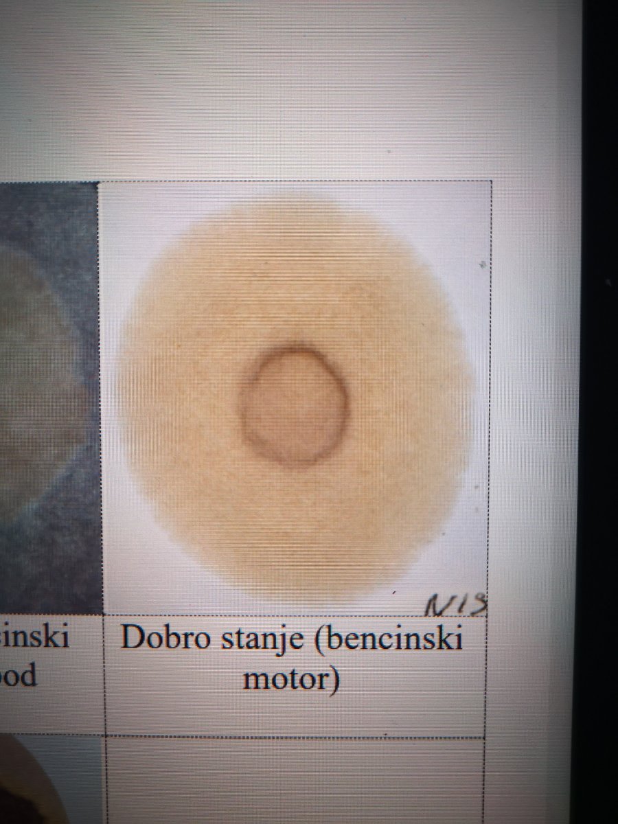

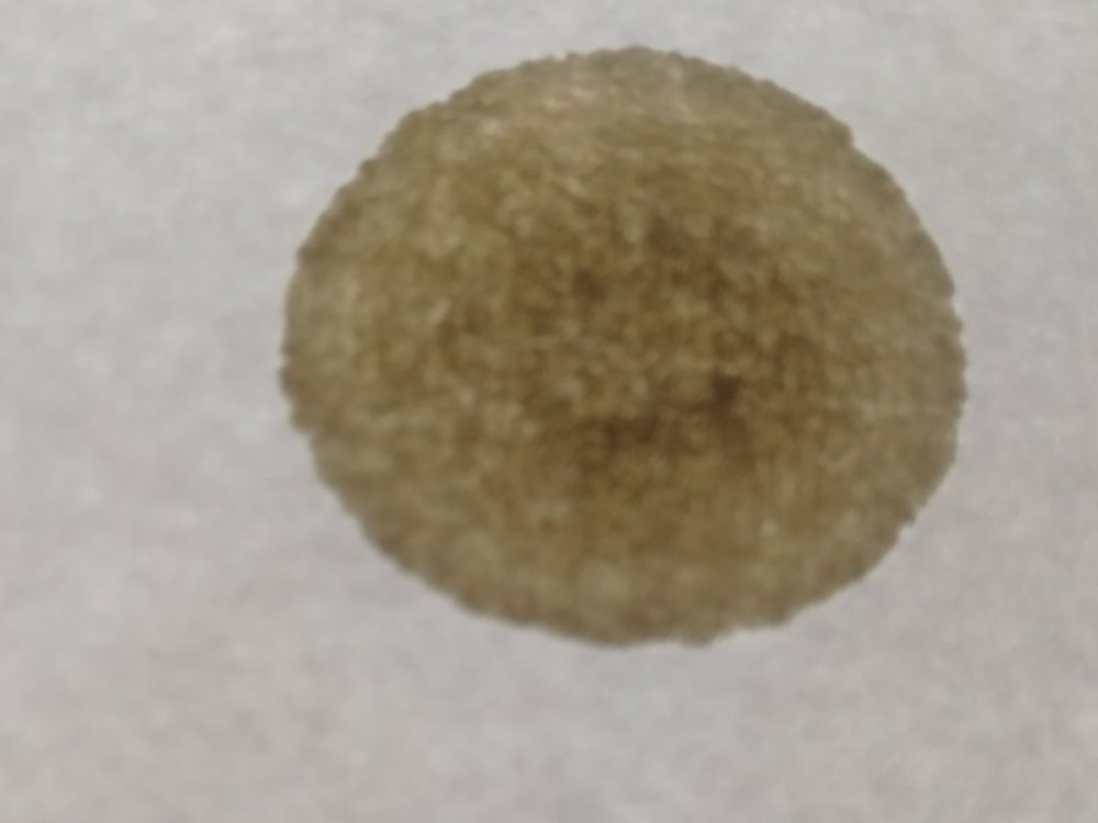

Vzorec iz navodil za primerjavo.
Popravljeno od Bini
@Binivizelno bi jaz ocenil tako, je pa res da prek slike je lahko odstopanje(trenutno gledam na telefonu) ti na dejanskem vzorcu najbolj lahko primerjaš barve območij.
1= 2
2= 2
3= 1
4= 1
Ta vzorec zgleda odlično razen nekaj majhnih nečistoč ki so so nabrale ob jedru(temen obroč okrog jedra), je olje enakomerno obarvano in se lepo od jedra do drugega območja, in nato če pogledaš naprej proti robu (kjer je čistejše olje) je barva onesnaženega območja malo temnejša, pomeni da ni dosti nečistoč. Vode ni videt, pravtako ni goriva.
Za te kilometre je olje še v zelo dobri kondiciji.
Glede merjenja območij za koeficiente si malo zgrešil.  "D" sem ti označil na tvojem vzorcu. Tisto kar sem označil z rdečo je območje "čistega olja" ki se ne upošteva pri izračunih, kar se zdi smiselno.
Popravljeno od Aless

@Aless najlepša ti dala 😉. Si mi dal celo boljše ocene kot sam sebi 😁.
Naslednjič izmerim pred servisom in bom videl kakšno bo olje in to pravilno! :bravo:

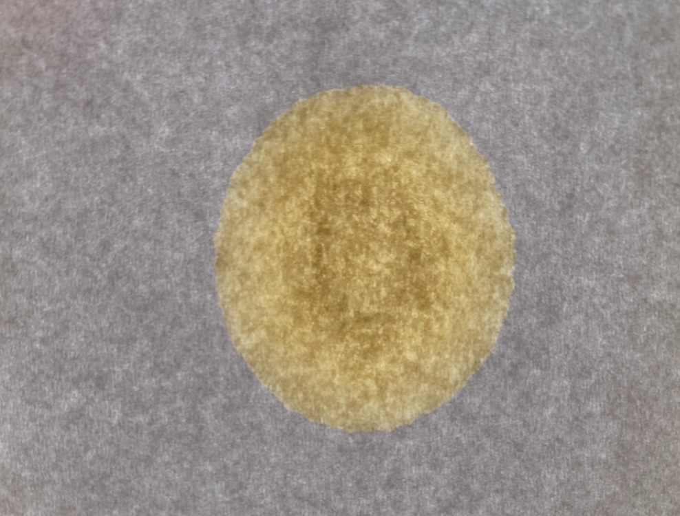

Danes zjutraj sem se odločil,da na službenem 1.6 Citroenu vzamem kapljico olja in vidim kakšen bo rezultat. Se že suši in zaenkrat ne kaže prav lepo po prevoženih 12k km! Aja dizel je... :nevem:
Jutri slikam in naložim sliko.:prstgor:
dne 13. 1. 2021 ob 14:42 je Bini napisal:
Evo,tu so slike od kapljice olja Total iz Citroena 1.6 dizel pri cc12k km in mesecu in pol uporabe,skupno cc 102k km in dobro leto starosti.Servisi so na 15k km. Vizualno ima olje  prisotnost vode in nafte,izmerit se pa nič ne da ,kolikor se jaz spoznam na tole!
@Aless bi te prosil,da podaš svoje mnenje na tale zmazek ali kako bi temu rekel.😁
@Aless😁
Popravljeno od Bini
pred 43 minutami je scania napisal:
@Bini si ziher da je to olje? 🤣🤣🤣
Ziher 💯%  Total 0w-30 ,na prejšnjem so dajali notri 5w-40,če si mislil to?
