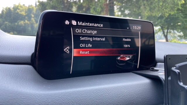

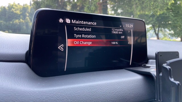

Saj prikaz porabe je cisto OK…
pred 6 urami je Jest napisal:
Sem prejle probal ja… dokler je samo toliko prizgano, da radio spila, kaze -%, ko sem pa dal kontakt, da se prizgejo se lucke v stevcih … pa kaze dejanski procent…
Jaz imam 100%, ker sem bil prejsnji teden na servisu…
Lahko pa kot kaze sam resetiram… nisem pa probal, kaj se zgodi ;)
Pol je dejansko tako kot sem omenil. Notri ima določeno, da moraš na naslednji servis v roku enega leta ali do prevoženih 20kkm. Pri tebi se kot kaže vidi, da si od servisa prevozil 315km. 😉 Torej to ni nobeno aktivno prevejanje kvalitete olja, da bi s tem določalo servisni interval.
Pri drugem servisu (avgusta 2019) mi je javilo ze vec kot 1.000 km pred prevozenimi 20.000 km in cca. 10 mesecev od zadnjega servisa, da je treba na redni servis… Kakovost olja je bila na 0% …
Hmja, po moje ne preverja kvalitete olja, ampak ima Ecu nek algoritem iz katerega izračuna življensko dobo olja. Npr. Število vžigov, prevoženi kilometri, povprečna hitrost v teh kilometrih...

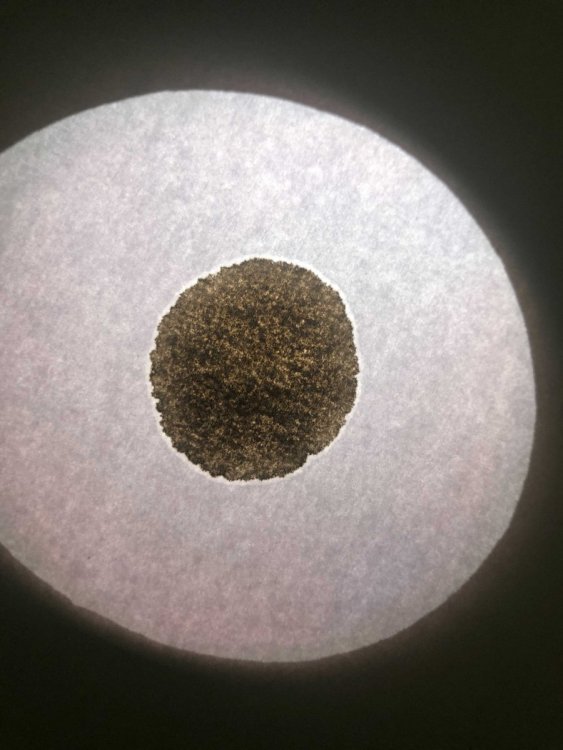

Evo še mojih 5 centov.
Olje: RAVENOL VMP SAE 5W-30
Menjano pred: 7508 km - avto kaže še 30%
Vožnja večinoma AC, kdaj tudi skok do trgovine, pač življenjsko :) vedno pazim da se regeneracija dokonča.
Odvzeto včeraj okoli 19te ure -naše dvorišče malo visi naprej :)
Prosim za mnenje

Jz mam od menjave 10.000 prevoženih pa mi tud kaže 30%. Tole olje res hitr hudič jemlje. Ne vem kako naj bi zdržalo 20.000 km kot je predviden servisni interval.
Nikakor... Zato pa imamo na srečo tu na forumu ljudi, ki se res dobro spoznajo na olja in so nam že svetovali, kakšni intervali oziroma na koliko prevoženih kilometrov naj bi se, še varno, zamenjalo olje.
Prav zanima me, kaj bo pokazala analiza olja pri Hixxy-ju, ki ima enako olje v avtu kot jaz. 🤔
@Hixxydaj se kako sliko vzorca brez osvetlitve odzadaj, da lahko bolje ocenim.
Na prvo žogo bi pa ocenil da je olje na koncu, mogoče max 1000km še, pozitivno pri tvojem vzorcu pa je da imaš res minimalno količino goriva v olju za Mazdinega dizla, količino goriva v olju ocenjujem na 1%.

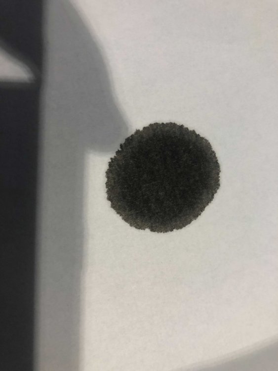

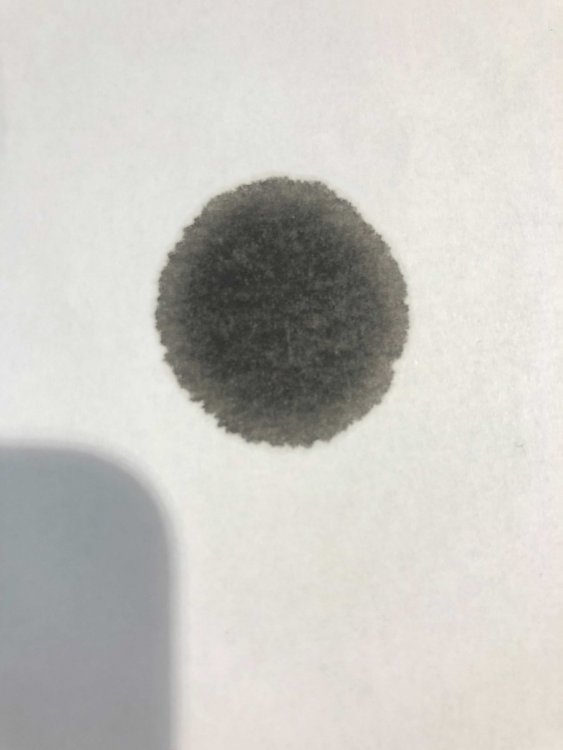

Evo, upam da so dovolj kvalitetne slike :)

Haha upam da vas nisem preveč "zjebal"
Premer kroga je 3 cm - od tega je "zunanjega kroga", ki naj bi predstavljalo čisto olje cca 0.5 cm.
Bom pa, kot je Aless rekel, čez 1000km še enkrat naredil isti preizkus :)
Po mojem bo zdržalo do 10k
Sem pa vesel da nimam nafte noter, tega sem se najbolj bal hahaha
Pravkar je Hixxy napisal:
Čudno... To olje velja kot eno boljših🤔. Nič. Bomo vsaj počasi ugotovili z našimi testi in vožnjo, katero olje najbolj paše našim mazdam.
@HixxyEvo bom podal oceno.
Območja:
1=7
2=7
3=1
4=1 (čeprav je videt nekaj goriva v olju je to minimalno, zato lahko štejemo kt da ga ni)
Pri tvojem vzorcu se vizualno vidi precej nečistoč v jedru  in v območju 2/3, nekaj malega svetlejši obroč se vidi proti robu, kar nakazuje da še nekaj malega rezerve glede nečistoč olje ima, ampak bi ocenil da za max.2-3000km, bi bilo potrebno spremljat vzorec, recimo po 1000km, da vidimo koliko so se nečistoče povečale in povečale temno črno območje proti robu vzorca.
Vode ni videti.
Goriva je nekaj malega zaznati, vendar ni omembe vredno, ocenjujem na 1% goriva, kar ni nič za novejšega dizla z DPF. Kar je super.
Moje mnenje naredi še 1000km naredi nov vzorec pa pol vidimo naprej.
