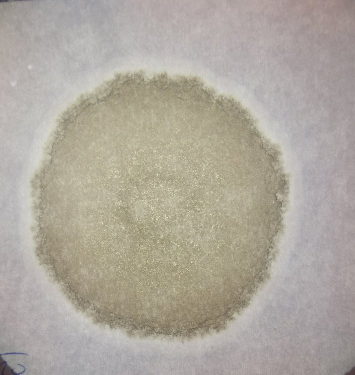

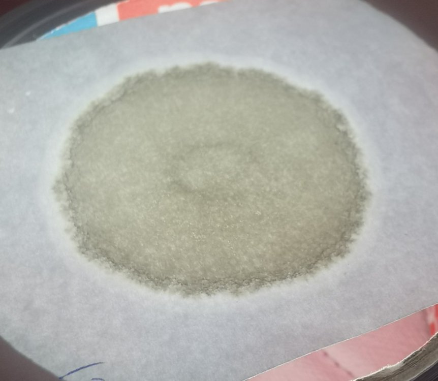

Evo prilagam še svojo analizo motornega olja iz moje M6 po tej metodi kapljičnega vzorca, ki sem ga naredil  istočasno kot pravo laboratorijsko analizo.
Analizo sem naredil po prevoženih 3000km po menjavi olja, z avtom sem v teh kilometrih imel povprečno hitrost 65km/h, kar preračunano nanese 46h (moto ur).
Vizuelna diagnostika sem ocenil na Območje1,Št.2;  Območje2,Št.2; Območje3,Št.1; Območje4, Št.2; Pri tem sem poskusil tudi bolje ocenit količino goriva v olju, olje na šipki je bilo cca.3mm nad maximumom, zato sem glede na prejšnje laboratoriske analize ocenil da je goriva 2%.  Še slike.
853314101_analizakapljicaIMG_20201206_190913.thumb.jpg.1958ff3526f671d83568bbdd345151a4.jpg1993417449_analizakapljicaIMG_20201206_191114.thumb.jpg.1e46d3fc1a64153f0430e3991d3df453.jpg2111261732_analizakapljicaIMG_20201206_191216.thumb.jpg.aaaee5c0a23c2db81a51eb50faa59bbc.jpg

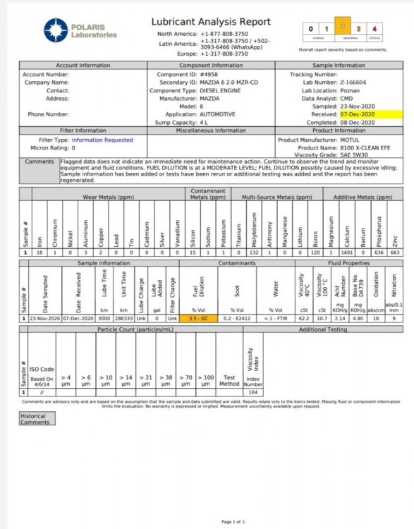

No pa še analiza olja iz laboratorija, vse v mejah normale, razen vsebnost goriva je 3,5%. Se pravi sem malo zgrešil z mojo oceno za 1,5%.

Aless evo ugotovitve mojega olja (ni bilo 24ur ampak 20ur, saj veš firbec). Izračuni so sledeči:
Olje je original mazda (total) 5w-30, v mazdi je 6mesecev in narejenih 6000km. Avto je pa 6ka g165
KWD-1=0.75
KWD-2=2
KMV=0,8
Območja sem ovenil sledeče:
1=3
2=4
3=2
4=1
Lahko prosim podaš oceno iz slike. Glede goriva nisem siguren če se na vzorcu območje 4 smatra novo olje ali gorivo v olju.

@scania Glede tvojega vzorca, pa bi z vizualno diagnostiko ocenil:
1=3
2=3
3=2
4=1
Tko iz slike malo težje vidim glede vode, vendar se vidi majhna nazobčanost, zato je verjetno nekaj vode v olju, kar je verjetno posledica kondenza če si imel kake kratke relacije. Ponavadi se pozimi še bolj poznajo te kratke relacije ker se motor premalo ogreje. Na kaki daljši turi pri malo večji obremenitvi bo nekaj vode izhlapelo, tak da ni panike.
Drugače pa bi ocenil da je olje še v zelo dobrem stanju, še enkrat toliko km ziher. pač lahko spremljaš vsake toliko in vidiš če se barva jedra potemni ali pa se naredijo kaki črni flekci  pol je onesnaženo s sajami.
Aja pa, tudi izračuni kažejo na dobro stanje olja.
Bi bilo fajn pred menjavo narediti še to analizo.
Aja pa še to kolk si imel povprečno hitrost v teh prevoženih kilometrih? in koliko % stanja olja ti kaže mazdin računalnik?

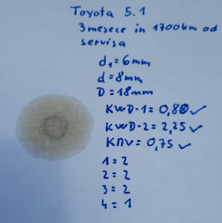

Sem naredil pregled olja še na toyoti auris 1,4 bencinar. Od servisa je 1700km in 3mesece. Olje je pa toyotino 5w-30 (mislim pa da castrol polni original za evropo nisem pa ziher)
Popravljeno od scania
@scaniaHmh, koeficienti do vredu, po izgledu je tud solidno videt, edino  obroč ob jedru je malo bolj črn, za bencinarja z tako malo km bi lahko bilo malo čistejše, ampak ni panike. Daj še sliko z lučjo odzadaj, da vidimo gorivo.
Aja, Toyotino original olje pa polni Exxon Mobil, samo nevem če za vse trge.
Popravljeno od Aless
2008 Mazda 6
2004 Mazda 3
@scaniaNi videt goriva v olju, razen nekaj nečistoč  ob jedru, zgleda ok. Mogoče je ostalo v karterju kaj olja še od prej in se zdaj pomešalo, in zato nekaj nečistoč pri relativno malo km.

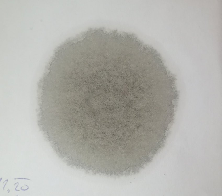

Kapljico sem dal na papir jutri pa slikam ko bo suho
Tako sem jaz izmeril
d1= 6,255
d= 7,24
D= 28,585
KWD-1= 0,93584
KWD-2= 3,9482
KMV= 0,8639
Ocena
1- (5-6)
2- (4-5)
3- (2-3)
4- 1
Mazda cx-5 Diesel 184KM, prevoženih 32229 km olje menjavo pred 17.500 km.e8616b826cbea6e52dcfd26f7cac1146.jpgea41f576a091fe9de240d03c4b96ca01.jpg97da1097fbcd9caa30367005d409c3b0.jpg
pred 1 uro je mazdaman napisal:
d1= 6,255
d= 7,24
D= 28,585
KWD-1= 0,93584
KWD-2= 3,9482
KMV= 0,8639
Ocena
1- (5-6)
2- (4-5)
3- (2-3)
4- 1
Kaj sledi iz tega? Bi rekel,da je za menjavo,bolj ugibam?
