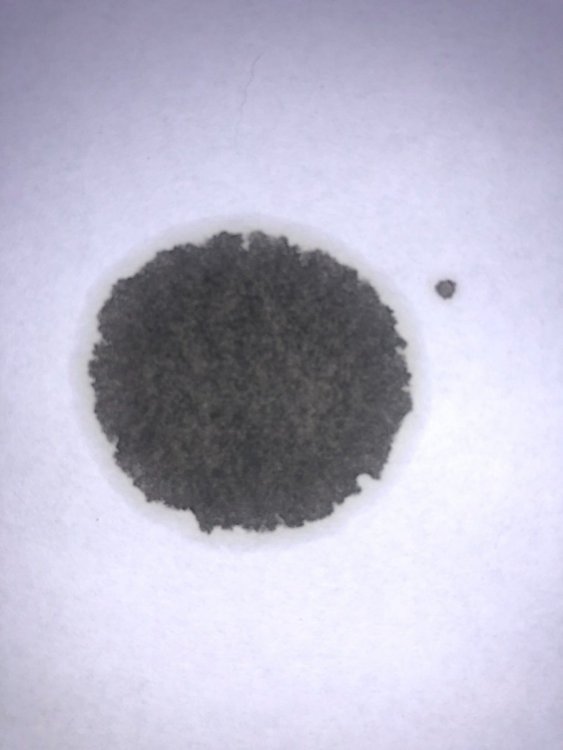

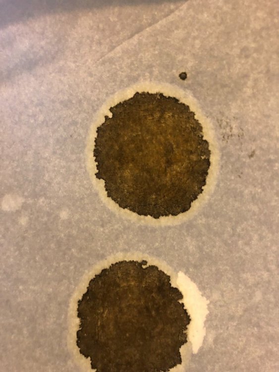

@Aless po puščanju nafte, sem se tudi jaz odločil za kapljični vzorec. Prevoženih je 10500 km, olje Castrol Egde 5W-30 + Metabond Eco pri menjavi. Prosim za strokovno analizo.
Sex, V6 and Rock 'N' Roll
@Sishi tale vzorec zgleda za te kilometre zelo slabo, ZAMENJAJ OLJE!
Glede na to da se območja kapljice več ne ločujejo, pomeni da je preveč nečistoč v olju in olje več ne more zadrževati nečistoč.
Prisotno je tudi dosti goriva v olju, ocenjujem na podobno količino kot pri meni cca 5-6%.
Vidi se tudi nazobčanost vzorca, kar nakazuje na prisotnost vode.
Voda v olju v tvojem primeru je lahko na račun krajših voženj.
Moje priporočilo pa menjaj olje čimprej!

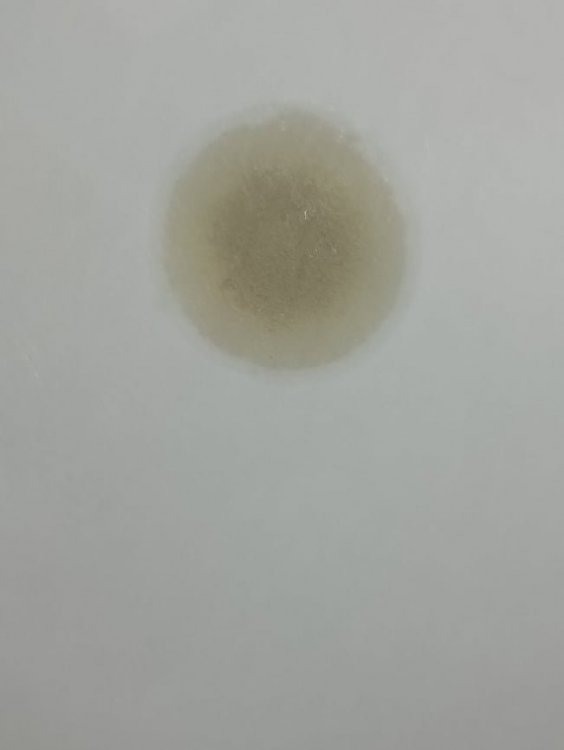

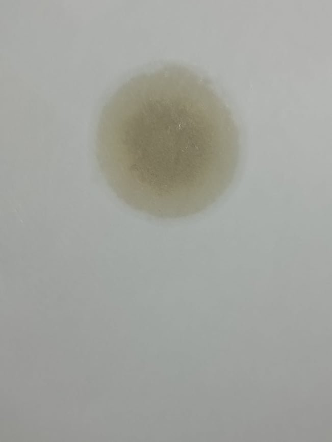

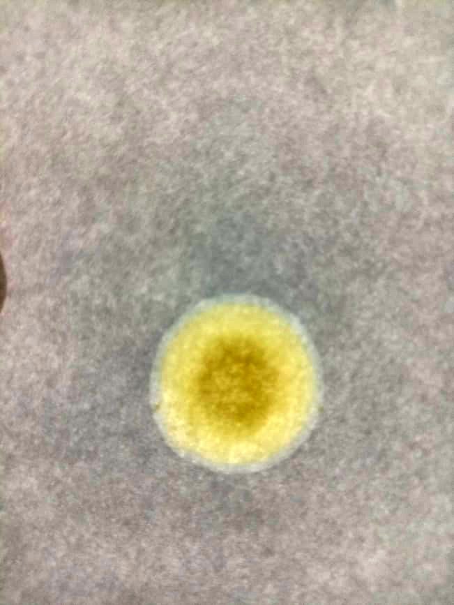

No, tukaj je moj vzorec. G120, olje je original Mazda 5W-30, prevoženih 10.100.
Ena slika brez flasha, druga pa s flashom in dodal sem malce kontrasta v "autofix Photoshop", da se vidijo lepše linije. Je pa res, da ni taka barva na vzorcu pri dnevni svetlobi. Jah, nimam najboljši telefon za slike.
Celoten krog je 20mm.
Območje 4 je 1mm.
Območje 3 je 4mm.
Območja 2 ne vidim.
Območje 1 je 9-10mm.
@Jaka32Glede čistilne sposobnosti tvojega olja še imaš nekaj rezerve, glede na izmerjena območja bi ocenil da bo olje opravljalo čistilno funkcijo še kakih 4-5kkm.
Ti pa zelo kvari olje gorivo (bencin) v olju, ocenjujem na 2-3%, zato je olje boljše menjat malo prej.
Moje priporočilo menjat na 12kkm, oz najkasneje 15kkm, zaradi goriva.

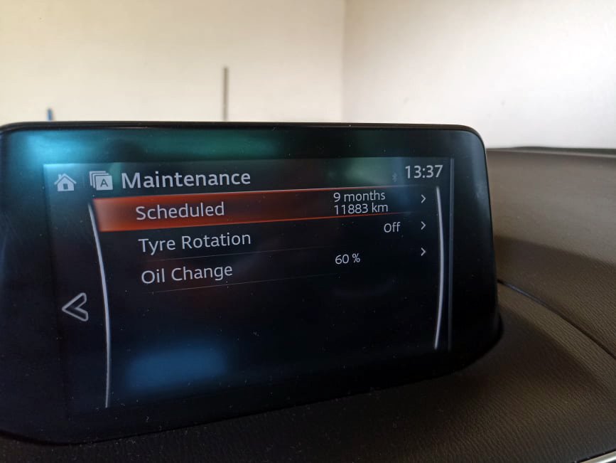

Avto mi kaže "oil change" 60% in zraven 11.980 km. In smo nekje pri moji računici 1x letno mali servis 20.-24.000 km.
Popravljeno od Jaka32
pred 19 minutami je Jaka32 napisal:
Hjaaa, glede vožnje je res čisto "nič po urniku". Kak dan avto stoji v garaži, kak dan naredim 200 km po avtocesti, tretji dan recimo samo 15 km "pohorske vožnje" (hrib). Bom pa v enem letu sigurno naredil nekje 20.-24.000 km, sem mislil da bom delal servis 1x letno, tako kot je predpisano. Očitno "malo morgen". 😂
Kje ti to piše, lahko slikaš?
Sam men se zdi, da tole je samo podatek, ki pove koliko ti manjka, do prevoženih 20kkm, ko je potreben servis oziroma, koliko manjka, do enega leta od zadnjega servisa. Ne računa na osnovi kvalitete olja.
Kolikor vem, racunalnik belezi podatke in na podlagi podatkov iz senzorjev in dejanskih vozenj izracuna ta podatek…

Saj kilometri in datum se nastavijo (se mi zdi, da lahko to celo sam nastavljas) ... tele procente pa naj bi racunal zaradi variabilnega servisa... in lucka za servis lahko posveti ze prej, preden mine 12 mesecev od zadnjega servisa oz. pred prevozenimi 20.000 km...
pred 55 minutami je Jaka32 napisal:
Tega spodaj v %tih moja M3 18 letnik ni imela, razen če kasneje prikaže ko je nad 50% 🤔
Kot se spomnim, se enkrat nekje prebral, da je odvisno kako je nastavljeno v racunalniku ... ali je na fiksen servisni interval ali pa variabilni ... Pa prikaz je samo takrat, ko motor laufa...
Moja M3 je 2017. Kaže pa od 100% dalje, moja je sedaj na 60% kot je razvidno iz slike.
Tudi slikal sem pri ugasnjenem motorju, samo da ekran gori (samo kontakt oz. 1x stisk na gumb "zaženi avto"), pa lahko prideš do delujočega radia, kot tudi do tega olja.
Sem prejle probal ja… dokler je samo toliko prizgano, da radio spila, kaze -%, ko sem pa dal kontakt, da se prizgejo se lucke v stevcih … pa kaze dejanski procent…
Jaz imam 100%, ker sem bil prejsnji teden na servisu…
Lahko pa kot kaze sam resetiram… nisem pa probal, kaj se zgodi ;)

Temu pokazatelju kakovosti olja se ni preveč za zanašati.
Je podobno kot prikaz porabe in da vidiš vsaj približno.
