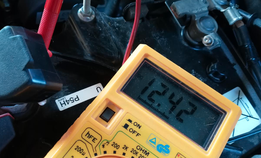

Sedajle je zunaj 27 stopinj in po kakšnih 2 minutah prižganega kontakta (info, radio,...), pa potem ugasnjenega, je napetost na akumulatorju 12.42V. Po mojem je akumulator OK.
1 hour ago, Janez007 said:
Avto je vrtel motor normalno - hitro ves čas, ni se matral, a ni zagrabil takoj, kot sem navajen.
probaj to tud zdele nardit pa spremljaj ce napetost akumulatorja pade tako kot je napisu @luxxx7
to isto ponovi zjutraj  pa bomo potem dalje ugotavljal

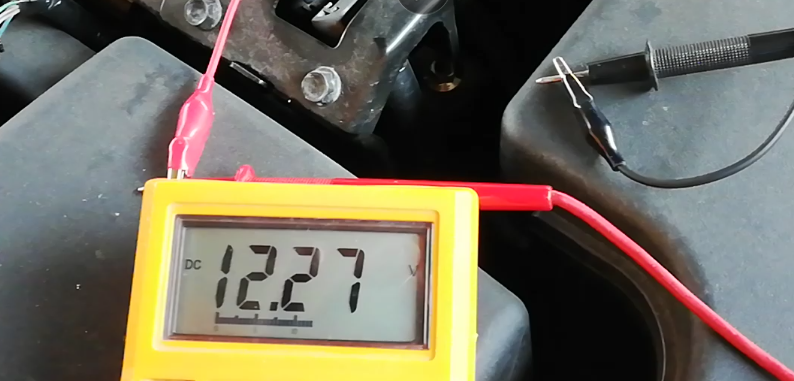

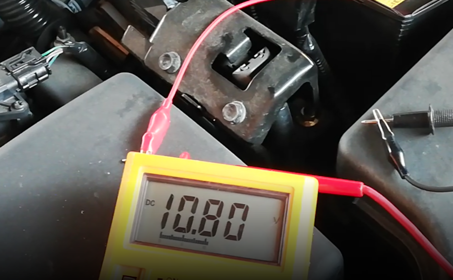

Včeraj zvečer sem akumulator napolnil. Danes zjutraj je bilo zunaj 10 stopinj, avto pa je vžgal kot za šalo, v roku ene sekunde. Bom še spremljal.
Pred kontaktom, zagonom:
Ob zagonu (najnižja napetost akumulatorja 10,8 V):
pred 21 minutami je Janez007 napisal:
Ob zagonu (najnižja napetost akumulatorja):

pred 2 urama je Janez007 napisal:
Kolikor vidim preko posnetka je pri zagonu padla napetost na 10,8V in ne na 11,68V, kot si napisal...
Tudi napetost 10,8V ob zagonu ni slaba, ampak je že na spodnji meji...
Naredi 50-100km po možnosti na avtocesti, da se napolni akumulator kot je treba...
pred 1 uro je luxxx7 napisal:
Hvala @luxxx7, sem popravil napako in zamenjal sliko na 10,8 V. :)
