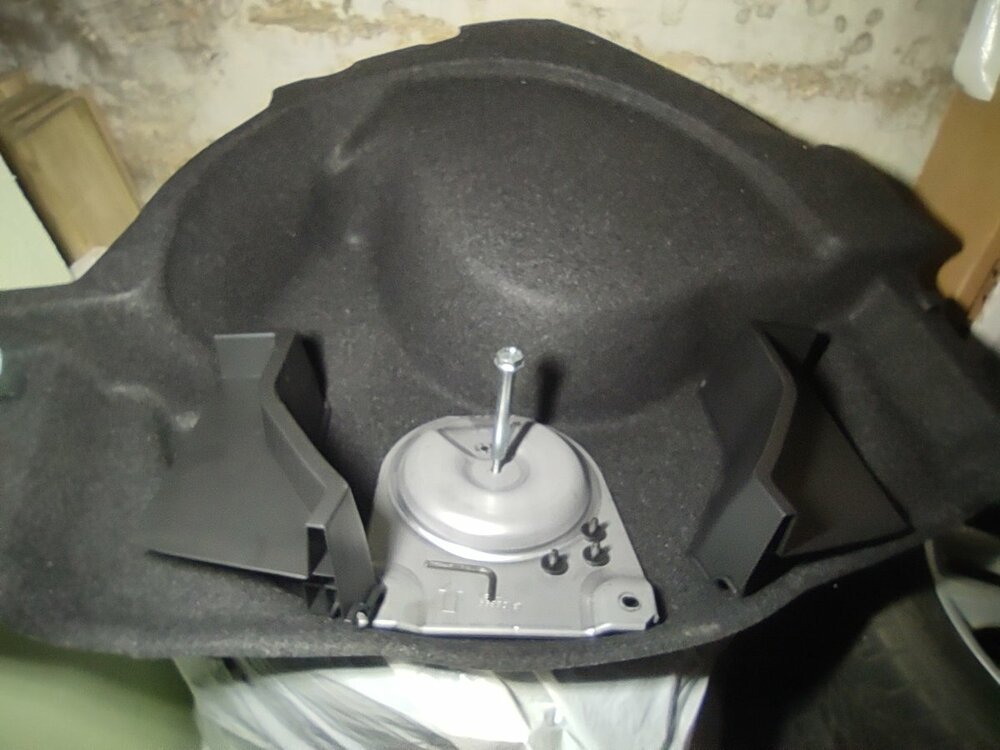

Zasilno rezervno kolo sem naročil pri prodajalcu A-Cosmos BTC takoj ko je avto prispel v Antwerpen...tak je postopek...k naročiš še kar bi imel zraven...
Stalo me je 426€....veliko,a se nočem zajebavati,k sem z C-Maxom že "malo morje" raznih vijakov povozil...pa če z tistim "sranjem" nafilaš gumo,je pol itak "fuč"...se po moje ne izplača...je samo za tiste,k jih avto "sploh ne zanima"....pa vidim,da "mazdaši" nismo taki😁😀👍
Proizvajalci pa seveda-EU hoče čim nižjo porabo (CO2)...pol pa tole "sranje"...
Moram pa pripomniti,da-kompresorček,k je v kompletu...ma je prav kvaliteten...luškan-kompakten,kvadraten,z manometrom in vanj pospravljen kabel in cevka...sem ga kar v prtljažniku pustil,k nikoli ne veš🙄....tisto pl. kantico z tekočino pa "takoj ven"😡
Je pa tako,da na našem konfiguratorju tega kolesa ni...sem pa našel na nemškem,in naročil prodajalcu...je rekel,da ni problem,k itak vso dodatno opremo dobivajo iz avstrijskega centralnega skladišča...
Je pa bilo zanimivo,k sem našel tudi štiridelno gumi podlogo za prtljazni prostor https://mazdashop.ca/products/cargo-tray-mazda-cx-5-2022  https://youtu.be/QmvMqCODVUw  od 0:45 naprej se ga vidi.
In je rekel,da so ga pri zastopniku prav "napizdili"...češ,kaj jim to pošilja...kao to ni Mazda itd...
Pa jim je pol rekel...pa glejte-da je-vse z kodo itd...
pa se pol ni hotel več z njimi "bosti"...pač očitno ni namenjeno za EU🙄...škoda,k dno je pri 2022 dvodelno+dva krilca za predalčka ob strani...in bi tako bilo res perfektno...tako pa sem vzel pač tisto korito k pač imajo na konfiguratorju😟.

Za stiropor ne vem kako in kaj je bilo,ker kot rečeno avto sem kupil-naročil nov,in sem dodatke naročil še preden sem avto prevzel (ko je prispel v Antwerpen).
Tega so mi po tem v Lj. zraven Bauhausa,kjer imajo drugi del mehaničnih delavnic,kleparje itd... ob pripravi,dekonzervaciji itd...vso to opremo zmontirali...tako da ne vem,kako je avto prišel iz tovarne...mislim z katerim stiroporjem itd...
Mislim pa,da je stiropor isti,ker sem dobil višek materiala-en pleh za woofer,en vijak in tisto "klobučevinasto-črno oblogo in par vijakov...tista obloga je na dnu poveznjena čez woofer,woofer pa je malce na desno-naprej pomaknjen,da je prostor za drobnarije...no in tega prostora po tem ni...
Če pogledaš slike z tistim Alubutilom,boš videl tri plehe z navojem...tja se po moje pritrdi woofer oz pleh za njega...ko pa je kolo not pa se privije brez pleha  na tisti sredinski navojni pleh.
Kodo ne vem...pa tudi ne vem,če je za tvojega ista,k najbrž nimaš 2022 letnik🤔.
Piše pa tukaj v nemškem konfiguratorju kaj komplet vsebuje...in imaš seveda dva kompleta (za avto z in brez Bose wooferja)
Tukaj za z wooferjem kot je to pri meni https://www.mazda.de/konfigurator/MAZDA CX-5/5WGN/
še prevod:
"...Zasilno pnevmatiko velikosti T155/90D17 je treba naročiti posebej. Primerno za vozila z ozvočenjem BOSE. Paket sestavljajo naslednje komponente: Nalepka (rezervno kolo), dvigalka, vložek prtljažnika levo (v smeri vožnje), ventil, vložek prtljažnika desno (v smeri vožnje), vijak, izolator, platišče rezervnega kolesa, ključ za kolesne matice 21 mm Komplet omogoča lepo in varno pospravljanje začasnega rezervnega kolesa in vključuje vse potrebno orodje, npr. dvigalka....."
Tisto k piše vložek-levo in vložek desno...po moje sta to tista dva plastična kosa k ju vidiš na drugi sliki levo in desno ob plehu z vijaki...so samo kozmetičnega pomena in sem jih odstranil-sta samo zataknjena na zunajni strani...v iste utore kjer je zataknjena drugače obloga....jaz sem ju kot rečeno odstranil,ker je tako več prostora levo in desno ob kolesu...fino za žarnice,kompresorček,rezervno tekočino za stekla,gurtne....
V bistvu ne vem🤔,če "moj" komplet točno paše na tvojega...🧐....sem pa pogledal na našo stran -za lastnike/dodatna oprema...in ni nič navedeno...a na nemški pa je😀👍 https://www.mazda.de/service-zubehoer/zubehoer/?model=MAZDA CX-5&year=2020-09-01  (pod Sicherheit & Schutz...moraš še izbrati in klikaj na desni-naprej...)
Sedaj ne vem kateri točno letnik imaš...jaz sem vtipkal kar tega od 09/2020 pod Sicherheit & Schutz (varnost in zaščita)...pa je več različnih...po moje bi se moral pozanimati pri Mazdi glede na št. šasije🤔
Naj te ne moti-na sliki se ne vidi dvigalka-sem trikotnik "slekel" in lih lepo paše tja kjer je tudi že dvigalka😀👍...kompresorček je običajno levo ob gumi,tam kjer je bila tista plastika-je bil prej tam kjer imam sedaj prvo pomoč...sem moral stiropor-peno izrezati čist do konca  (proti plehu...in lih za glih paše plošča dna na spodnjo raven...2022 ima pač dva nivoja...pa koristim le zgornjega,so tako vse nakupovalne in hladilne/izolacijske vrečke,zložljiva pl. gajbica,vsa ostala "navlaka itd. lepo pospravljeno in očem skrito...skratka "clean-kufer"😇...k pri meni ne boš našel "razmetanega smetišča" v avtu🧐👎
Sem pa sedaj "na hitro" pogledal na eBay...tale bi morala ustrezati https://www.ebay.de/itm/274256254755?hash=item3fdaf25723:g:yxUAAOSwHnpePwdn
Pa eno škarjasto dvigalko zraven...če imaš woofer vijak itak že imaš...razen če je dolžina drugačna🧐,pa mislim,da te en vijak nebi smel ovirati...če ne drugače-navojna palica na mero odrezana,teflonski kronski vijak in velika podložka...in ne pozabi v avtu imeti ključ za tisti vijak,če bo drugačen k original😂....
Pač-jaz sem tako vzel kot sem,k je šlo vse v leasing,in se za 200-300€ nisem toliko sekiral...ti pa,če bodo res tak nori znesek hoteli...lahko okroglih 500€ prišparaš😀👍
Upam,da sem ti lahko kako pomagal.😉
