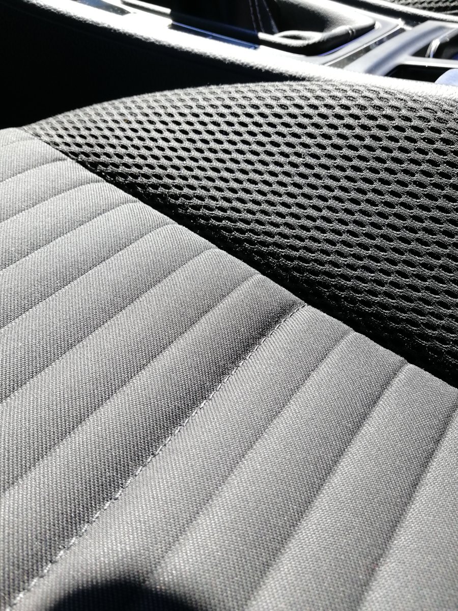

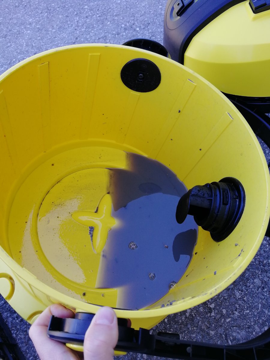

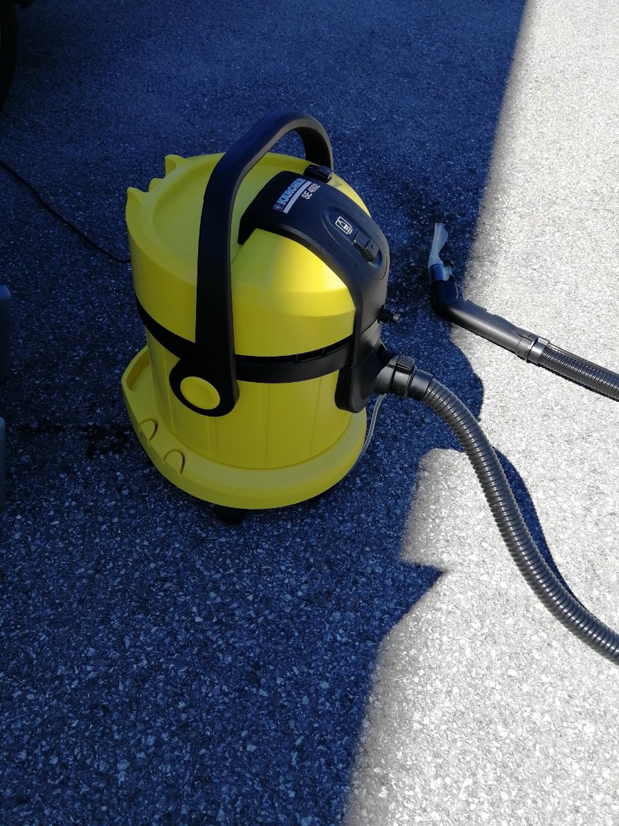

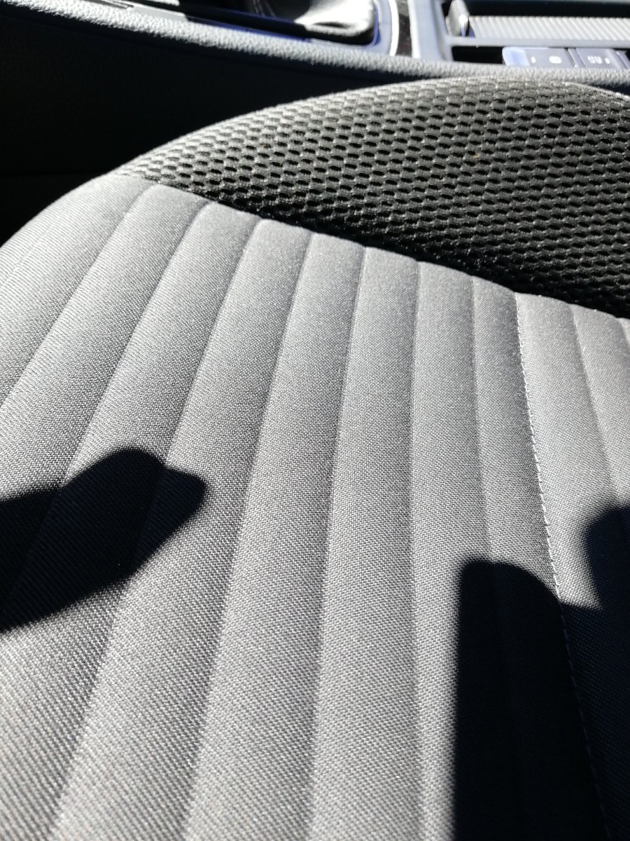

kupu vodni sesalc... in sm navdušen, res fajn stvar
sicer so sedeži zgledal lepi, a je blo notr svinjarije uffff

en je tu na forumu zadnjič kazal da je kupil neko trobento al kako se reče..neki na kompresor priklopiš da  piha in  dviga umazanijo in pol sesaš pa neki...  in takrat sm mal začel gledat kaj se dobi in za kolk denarja ... pa kolk so rableni sesalci na bolhi itd :D    in sm ugotovu da je karcher čisto nov zelo pohvaljen in ga potem kupil... 250E je bil
meni se ne zdi  drag ker bom parkrat na leto 3 avte posesal in preproge v  bajti... pa  še kje bo prav prišel....

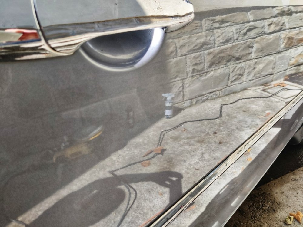

Ker me je kar nekaj soforumašev  kontaktiralo glede vzdrževanja barve, poliranja in vsega, kar sodi zraven, bom tu na kratko pojasnil, kako to delam sam in kaj uporabljam. Seveda obstaja en kup drugih, dobrih, profesionalnih sredstev za nego avtomobilov, a jaz zaupam in delam s temi. 😊
Do sedaj sem vse delal ročno(poliranje, voskanje).

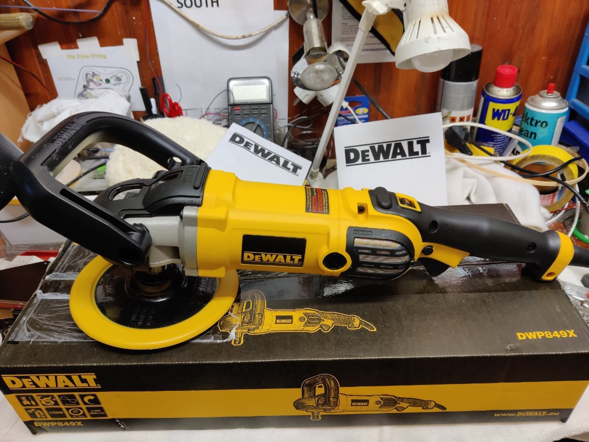

Pred kratkim sem nabavil novo polirko Dewalt. 😊
Danes sem jo prvič uporabil na moji  stari Mazdi 6 in je res učinkovita. Predvsem prišpara boleče roke in kup ročnega dela. 😊
Par stvari, ki jih je dobro vedeti.
1. Vedno uporabljajte dve vedri, v enem, kateri ima po možnosti pri dnu mrežico, da prepreči kontaminacije spužve ali rokavice za pranje z vsedlinami, natočite vodo s kvalitetnim avto šamponom.
V drugo vedro natočite čisto vodo, v kateri splaknete  gobo ali rokavico, preden zopet nanesete šampon na avto. Tako se izognemo hologramom na laku, ki bi nastali, če bi nanašali na lak umazan avtošampon.

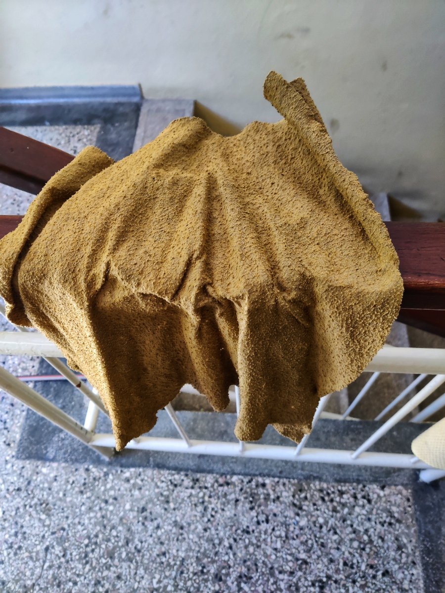

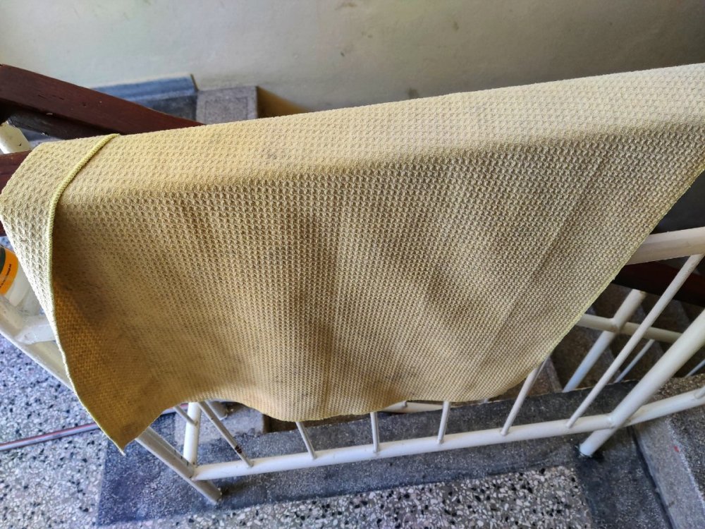

2. Za sušenje avta uporabljajte kvalitetno sintetično krpo namesto jelenove kože, kot se je to včasih priporočalo. Tudi jelenov koža s časom postane groba in lahko pusti holograme na laku.
Pa se lotimo.

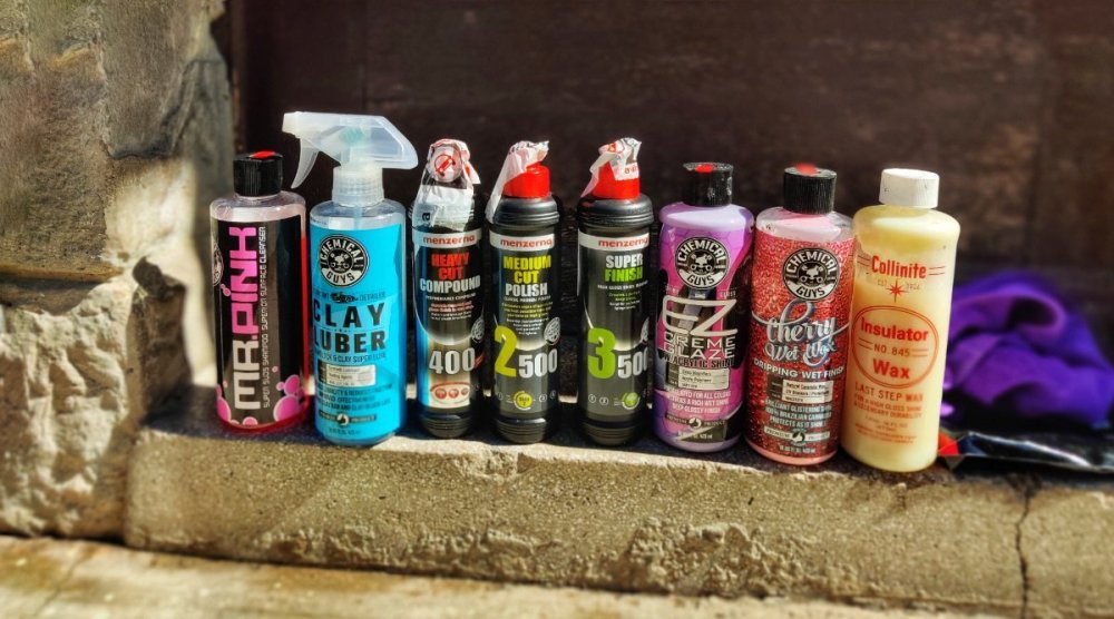

To je vse, kar sem uporabil. Na sliki manjka Klay bar. Uporabljam srednjo trdoto.
Avto naj bo v senci,  lak avta naj ne bo vroč od sonca. Najprej avto splaknemo z močnim curkom (po možnosti z visokotlačnim čistilnikom), ne preblizu avta in ne premočan curek, da ne poškodujemo laka. Nekateri uporabljajo tudi šampon za predpranje, če je avto res umazan. To sem preskočil.
Za pranje avta sem uporabil šampon Mr, pink. Nato sledi sušenje avta. Avto mora bit res dobro opran. Nato sledi obdelava laka z Klay barom.
Najlažje ugotovite, ali je kaj nečistoč in zračne rje v laku tako, da si daste PVC vrečko na roko in lepo greste po laku gor in dol. Začuti boste nepravilnosti, lak ni gladek, vrečka se zatika. Ko delate s Klay barom morate obvezno uporabiti poseben lubrifikant, ki preprečuje, da bi se pojavile rise na laku. NIKOLI NA SUHO! Sam uporabljam Clay Luber od firme Chemical Guys. Seveda obstajajo tudi drugi.
Ko je cel avto "obdelan" z clayom, boste pod roko začuti, kako je vse skupaj sedaj gladko. Avto lahko dobro posušite ali ga ponovno operete. Sledi poliranje.
Sam uporabljam polirne paste od firme Menzerna. Uporabljam tri različne polirne paste.
1.Menzerna Heavy cut 400.
V resnici ni tako groba, kot izgleda. Pri tej polirni pasti je dobro to, da hkrati "pobira" hograme in pusti visok sijaj. Se pravi je nekakšna 2 v 1 polirna pasta.
2.Menzerna Medium cut polish
2500.
To uporabljam takrat, ko je lak dokaj dobro vzdrževan in so na površju le drobne riše.
3.Menzdrna super finish 3500
Ta polirna pasta ustvari vrhunski, zrcalni, superfiniš.
Te polirne paste lahko uporabljate za  ročno ali strojno poliranje. So na vodni osnovi, okolju prijazne. 👌😊

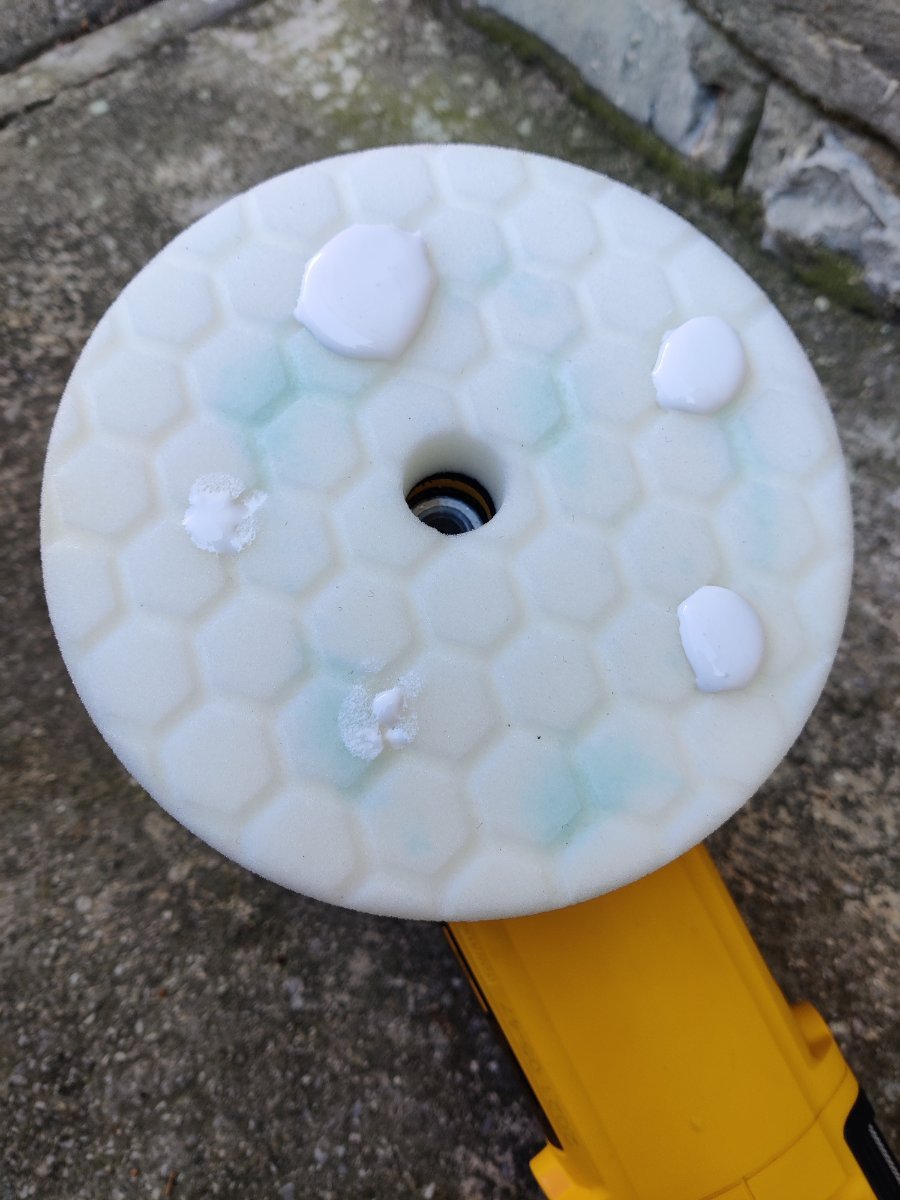

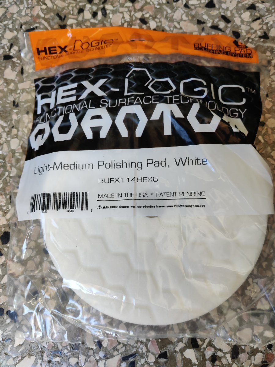

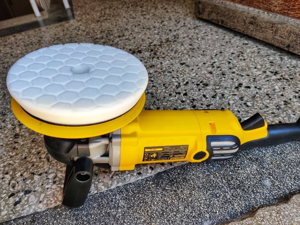

Za strojno poliranje sem tokrat uporabil Light-Medium gobico, firme chemical Guys, fi 150 mm.
Ta posebna hex  struktura polirne gobice poskrbi, da se lak ne pregreva, pa tudi polirna pasta se lepo razporedi po utorih.

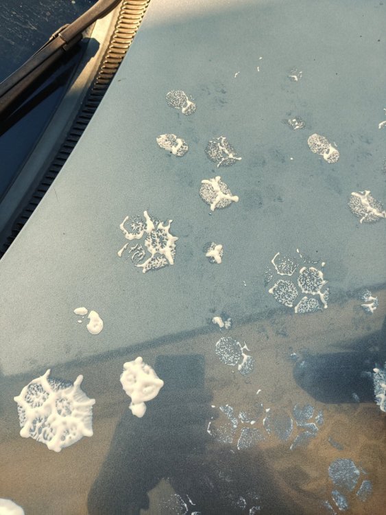

Polirno pasto nanesemo na par točk na gobici. Ne rabi je  preveč nanesti, da jo ne razprši preveč naokoli.
Nato nanesemo pasto na lak.
Uporabil sem polirno pasto 400 za začetek. Nato 2500 in na koncu super fino 3500.
Nato sem uporabil Creme glanz od firme chemical Guys.
To doda laku dodaten  lesk in poskrbi, da, se zapolnejo mikro luknjice, da je vse še bolj gladko. Manj kot je nepravilnosti na laku, manj se svetloba lomi, bolj bleščeč lesk dobimo
Ta Creme glanz se nanese ročno na lak z mikrokrpo, pustimo 15 min, da se dobro sprime na lak in z čisto mikrofibro krpo dobro spoliramo. Ima čudovit vonj po grozdju. 😊
Ker ta glanz nima velike obstojnosti, jo moramo zaščititi z dobrim voskom. Lahko je naravni karnauba vosek ali sintetični. Jaz prisegam na naravnega.
Strojno sem nanesel vosek Collinite Insulator N° 845.
Je zelo obstojen, zdrži nekje do pol leta. Zelo je primeren za zaščito laka preko zime, ko se lepo upira si, snegu in drugim zimskim  nevšečnostim. Za rdeče barve pa priporočam Cherry wet Wax. Na rdeči barvi naredi globino 3D z "mokrim" videzom barve.

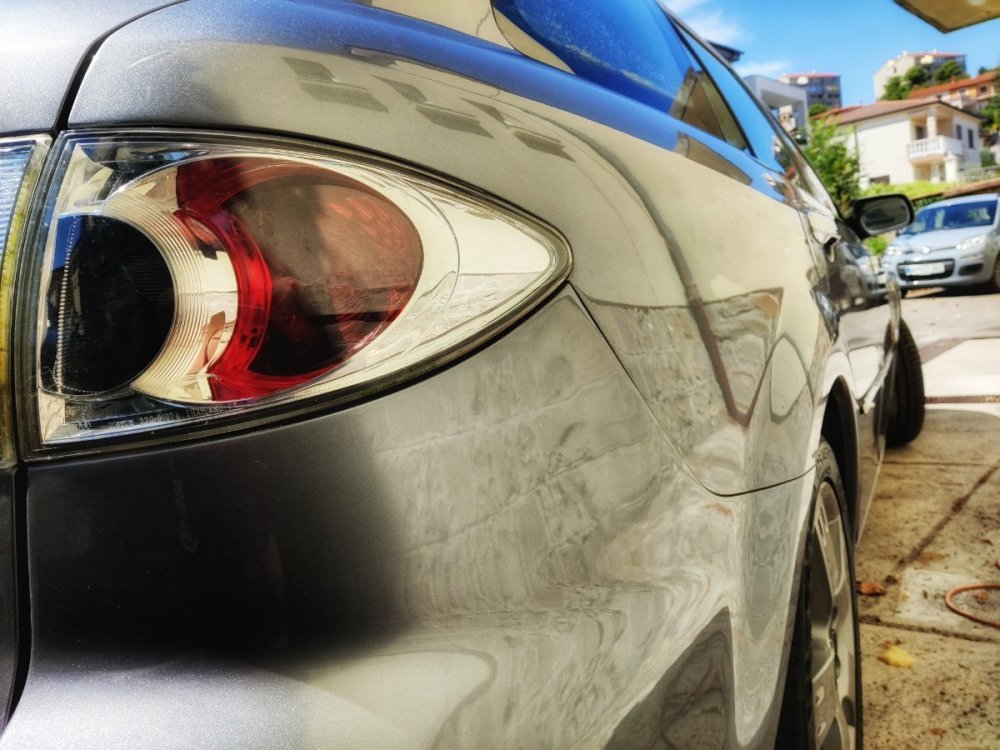

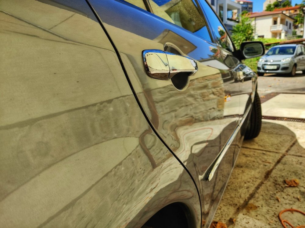

Rezultat na 17 let starem laku mazde 6 je impresiven. Raje sem prvič izprobal novo polirko na starem avtu, da ne bi bilo kakih presenečenj na, rdeči streli. 😊

Pravkar je TiEn napisal:
Pred poliranjem gobico zmoči, zavrti polirko in jo razpihaj s kompresorjem

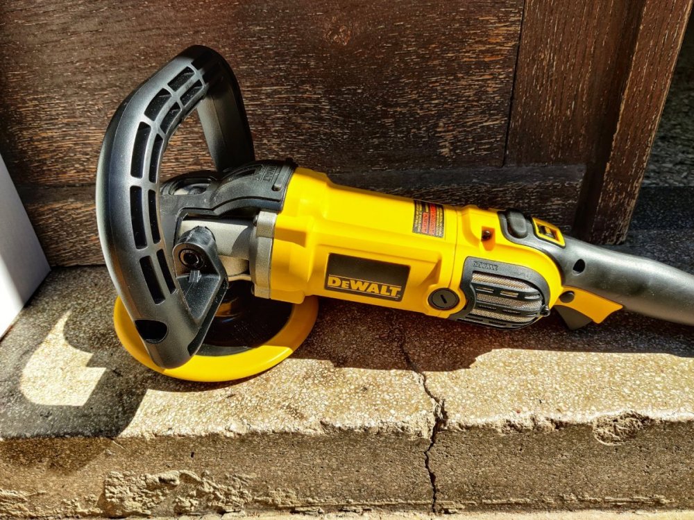

Te gobice ne rabiš močit, ker ravno to je štos nje, da ne pregreva laka. In dejansko ga ne. Ta polirni stroj ima regulacijo obratov  od 600 do 3500/ min in mehki zagon, kar pomeni, da ti ne razmeče paste okoli,ko počasi zarotira.
Tudi začetnega šusa ni, kar je zelo dobrodošlo.
Ni poanta pregrevanja, ampak da se znebiš drobne umazanije iz polirke,. ki lahko gre tudi v samo gobico in pride na površje ko poliraš.
A misliš s tem umazanijo od motorja polirke? Če ja, ima ta polirka prav zato zaščitno bakreno mrežico, kjer je večina nima. Zadaj pri ročaju.
pred 23 minutami je TiEn napisal:
pardon, umazanija na gobici,.. jst rečem obem isto :D
😊 Gobico moraš itak na koncu oprati, da je vedno pripravljena za naslednjič.
Ja, se strinjam, lahko uporabiš lubrikant..za gobico mislim. 🤗
Tilen misli, da med samim poiranjem spihas gobico, ker polirna gobica tudi rata malenkost umazana, ker s samim predpranjem oz. pranjem ne spravis 100% umazanije dol iz avta. Pri tebi se pomoje to se toliko bolj opazi, ker imas belo gobico. Odlično napisano in pohvalno :). Sam uporabljam identično medoto edina razlika je ta, da imam jest oranžno hex gobico :P. Brisačo za sušenje avta pa uporabljam Chemical Guys Miracle Dryer Premium Towel. Alex enkrat probi Chemical guys butter wet wax. To bi pomoje perfektno izpadlo na rdeči barvi :)
A imaš na polirki M8 navoj?

pred 32 minutami je Scr3am napisal:
WWW.OPERI-AVTO.SI
Zaščitni vosek za bleščeč sijaj
Hvala. Ja, mislim, da je na polirki  M8 navoj. Ali M 10? Enkrat v bodoče bom kupil še manjši nastavek za polirno gobico. Kak fi 130 za bolj natančna dela in oranžno gobico. Ja, kar se tiče spihovanja imata prav. Bo treba uporabi tudi kompresor.
Ta butter wet Wax sem imel v mislih tudi sam. Ko mi zmanjka tega, ki ga imam sedaj, cherry, ga bom nabavil.
Edino to, zakaj mi polirka na trenutke odskamuje nisem še pogruntal. A ti kaj pritisksš na lak ali loliraš s samo težo polirnega, stroja?
Načeloma poliram s težo stroja oz. zelo rahlo pritiskam. Mogoče poliraš na takšnih mestih kjer ni ravna površina in potem še gobica fi 150 naredi svoje. Manjši nastavek še kako prav pride. Mogoče fi 80, če boš poliral žaromete ali kaj podobnega :)

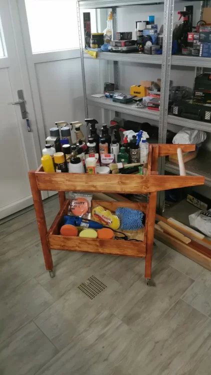

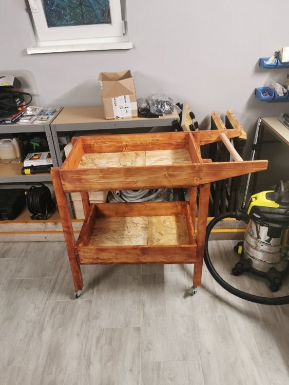

Ekola. Ker sem imel doma malo odvečnega lesa sem si naredil voziček, da ne rabim po vsako stvar hoditi v garažo :).
pred 3 urami je Scr3am napisal:
Nosilnost 🤪
Lepo narejeno in praktično. Jaz imam tudi leseno kišto, samo brez koles. Tako lahko tudi vse nesem naenkrat ven.
pred 13 urami je Scr3am napisal:
Piri so v hladilniku :P.
Si ga pozabil vgradit na vozicek ;) Tko bos moral vseeno po vsako pivo it do hladilnika ;)

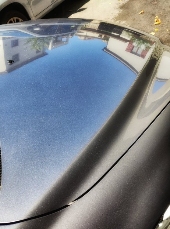

Nabavil sem Butter Wet Wax.
Ta vosek je res vrhunski 👍
Sem ga včeraj samo za foro nanesel na sprednjo havbo,
ko sem avto opral. Neverjetna globina barve in "moker" videz.
