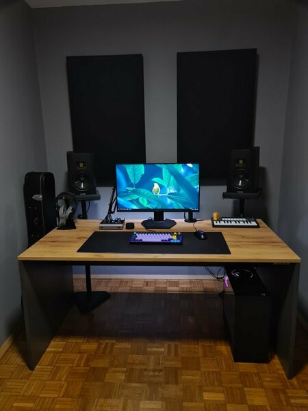

@skritikrt Evo bom kar napisal, če ne ne bom upal spat

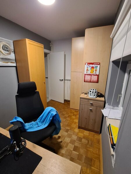

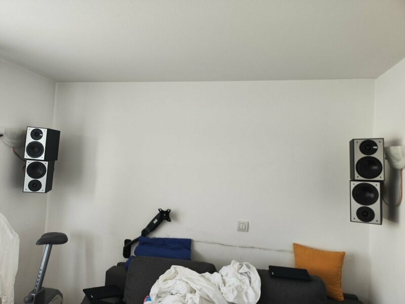

Prostor je manjši, pisarna oz. studio kot jaz rečem za delo + poslušanje muzike. Vem ni optimalno, ko bom prenavljal dnevno se bo tam drugače uredilo.
Koliko kvadratov: prostor je 220cm x 390cm =cca 8,58 m2 al kolk rata, matmatka moj doma 😂
Torej poslušam near field (od zvočnikov sem oddaljen med 100 pa 120cm), s tem, da so zvočniki rahlo usmerjeni v poslušalca (nevem, če je za HI-FI to portebno), imam nekaj prostora za premikanje. Tenutno so zvočniki na stojalih viskoh 90cm, postavitev je tako da je uho v višini zvočnikov -> med TW in MID
Raje bi lep kvaliteten zvok za poslušanje gasbe ob "zmerni" glasnosti, ampak z opcijo, da lahko dam tudi bolj  naglas. Poslušam vse zvrsti glasbe, sem pa D'N'B fan, tko, da je kej basa zaželjeno. Wooferja trenutno ne, bi pa rad imel to opcijo če bo željda dokupit(vsaj da ima ojačevalec sub pre-out)
Imam pa še dva akustična panela od Anthill audio(Link do produkta), v prostoru je še ena omara, slika, okno(+ prekrasna rolo zavesa) -> vse za poslušalcem 😛
Trenutni zvočniki so: Adam audio T7V
Slike:
Evo če se kej nucaš (razn keša) povej.

Ja,kaj pa ti ne paše pr tvojih Adam-ih...to je tako blizu poslušalca,da tukaj realno ne vidim neke omembe vredne izboljšave,ce bi šel na kaj drugega.
Ker prvič si zelo blizu zvočnikom,drugič pa nimaš tako široke stereo-baze (kar je pri tej razdalji poslušanja čist OK).
Jaz tukaj nebi nič spreminjal pri zvočnikih (če so ti še zmeraj OK).
Mogoče le en stereo ali AV receiver in en dober woofer.
Pa ne narobe razumeti-ne woofer,za to,da bo sekalo unc,unc,ampak zaradi preciznosti,zvočne slike in prostorskosti zvoka.
Da razložim-velika večina audiofilov sploh ne ve,kakšen vpliv ima woofer (res dober woofer) na akusticni vtis.
Npr. poslušaš komorno glasbo...npr.posnetek godalne skupine (cello itd.) posnet v cerkvi.
Na posnetku je praktično nič bass-a...priklopiš dober woofer,in "aha efekt"...dobiš cisto drugi obcutek prostora,kjer je bilo posneto.
V bistvu ti ravno woofer da tisto informacijo o velikosti prostora,kjer je bil posnetek narejen.
In še nekaj-sem pisal o preciznosti-woofer razbremeni ojačevalec in nizko/srednjetonce, ki se po tem ne rabijo več matrati z bassom,in tako zmorejo tudi večje glasnosti brez naprezanja (tukaj je meja koliko zmore visokotonec).
A pazi-obvezno "v nulo" nastaviti fazo wooferja,in paziti na čim bolj idealno postavitev wooferja.
V večini primerov je to na 2/5 sprednje stene (od kota do kota),na tisti steni,kjer so sprednji zvočniki.
Priporočam

Ne izgleda kakšen idealne prostor, predvsem pa je po mojem preveč prazen prostor - tudi v veliki prazni telovadnici bo ob predvajanju glasbe bolela glava, ne glede na tip zvočnikov.
Verjetno bi veliko pomagal na tleh kakšen težak čim večji tepih, ob strani pa kakšne težke zavese, morda kakšen kos tapiciranega sedežnega pohištva, itd.

Nabasan, a po mojem mnenju premalo materialov, ki bi absorbirali odboje.
Recimo v Mazdah je v notranjosti zelo veliko mehkih materialov, ki absorbirajo zvok in to blagodejno vpliva na poslušanje.

Bo že veliiiika razlika!
Za sedaj,pa se lahko malo poigraš,povsod poiščeš stare deke,tuhnje z perjem ipd,in obesiš po omarah,da boš slišal razliko.V bassu ne bo neke razlike,a mislim,da ti tukaj nimaš glavnih problemov.
Zlato pravilo v Hi-Fiju je-več absorbcijskih materialov v zadnjem delu kot v sprednjem!!! Gre za to,da,kar absorbiraš ne moreš več nazaj "pričarati",torej več absorbcijskih materialov zadaj v večini primerov zveni bolje kot pa obratno (to vse piše v Nubertovem "Technik Satt"😉).
Pomeni,da sta tista dva absorberja sicer krasna,a na napačnem mestu. Če že druga ne,ju vsaj za probo daj levo in desno na steno...lahko tudi vodoravno.
Za mali cvenk za silo kupi kak čim bolj debel tepih...magar v Ikei,in ga daj na tla.
Zelooo priporočam t.i."hruška-vreče" za sedenje. obstajajo tudi poceni,jaz imam eno veliko še od IUVja iz pravega govejega usnja....no in te vreče so včasih napolnjene z plastičnim granulatom,moja je pa z stiropir-krogljicami (se jih dobi tudi v vrečah kot dodatek k betonu itd...)kar se preizkušanja akustike tiče-bomba za bass če ga je preveč...vržeš v kot in kar fajn pomaga👍
Zavese-te k imaš...za zvok niso najboljše...debelejše in bolj prosto viseče-mehke so boljše.
Kot sem napisal-mogoče pa niso zvočniki niti tako slabi...akustika je pol glasbe-zapomni si!...seveda pri monitorjih je drugače,ker ti ne sme ostati nič skrito,in za to se monitorje posluša tudi čim bližje,da ti akustika čim manj pljuva v juho...Hi-Fi je pa nekaj drugega...
Malo se poigraj z dekami,rjuhami vzglavniki,starimi plašči ipd....boš debelo gledal.
Napiši kaj,kakšni bodo rezultati...lahko tudi klobaso,bomo že preživeli😄😉...aja -slike vsi radi pogledamo😃👍

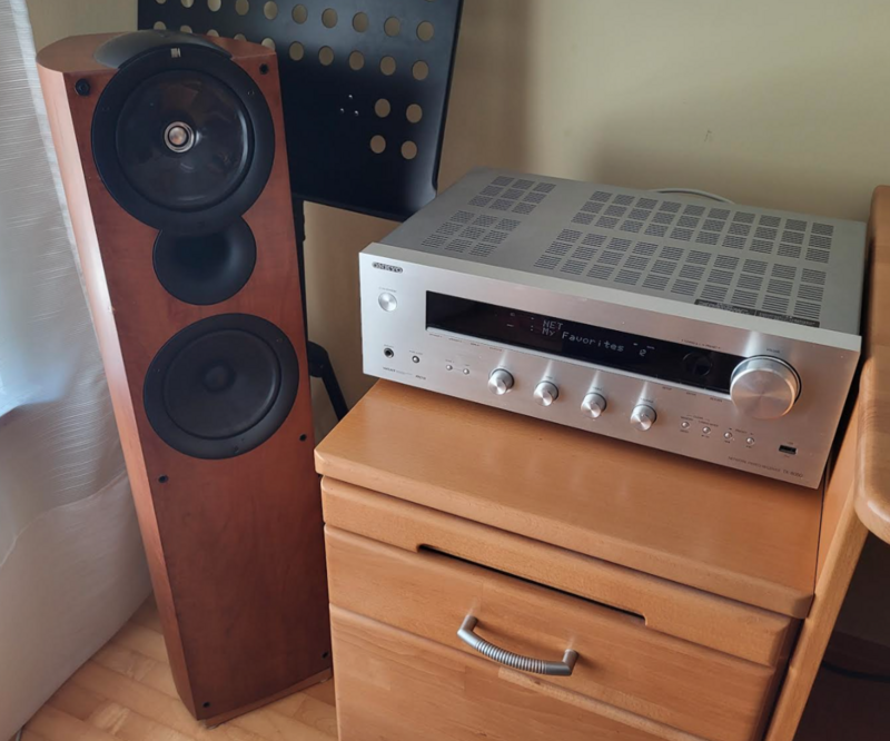

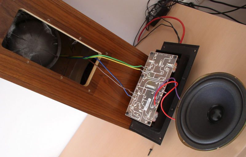

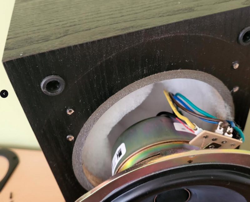

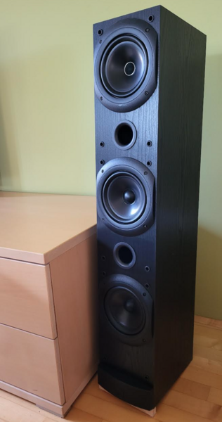

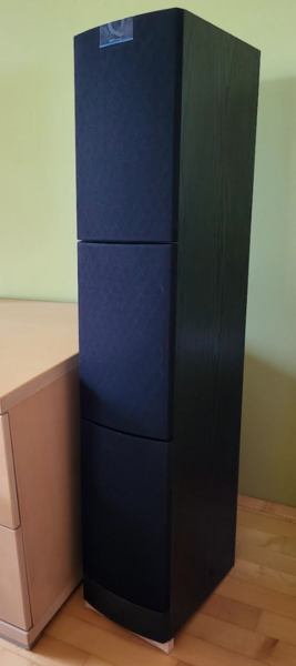

Zadnjič na Bolhi zagledam zanimiv oglas - v Ljubljani se prodajajo 30 let stari Kefi Q70 še "Made in England" za 80€. Se zmenim, sabo prinesem nek mini receiver (prodajalec ni imel ojačevalca), na izgled odlično ohranjeni, malo sprobam, malo čudno igrajo , se zmenim za 50 € in odnesem.

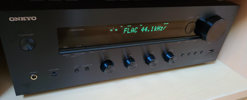

Doma ugotovim, da na ONKYO stereo receiver TX-8050 igrajo zamolklo - ugotovim, da 3 zvočniki (oba visokotonca, 1 bas) ne igrajo oz igrajo čudno. Odlotam enote in jih odnesem v popravilo na servis zvočnikov in dobim zagotovilo "bo popravljeno do tega petka" ... na koncu je bilo popravljeno do petka tretjega tedna. Ampak OK - samo da so popravljeni.
Kljub popravilu še vedno nisem bil zadovoljen z zvokom (prejšnji 20 let stari KEF zvočniki Q5 so igrali lepše). Začnem razmišljati o novejšem stereo receiverju, gledam Denon, Yamaho in na koncu najdem naslednika obstoječega - ONKYO TX-8470, v trgovini v Ljubljani še 10% ceneje (603 €) kot na Idealo.de (najceneje 666 €). Zakaj bi se matral na novo logiko, če pa ONKYO že dobro poznam. :)
In potem nisem mogel verjet - zvočniki so z njim resnično zaigrali, so se ujeli. Zvočnikom sem še odvil originalen podstavek in jih namesto podstavka le spredaj podložil z kvadratno leseno palico - z izkušnjami sem ugotovil, da taka pozicija izboljša zvočno sliko (predvidevam, da zaradi manj vzporednosti s stenami oz. odboji se bolj razdrobijo). :)
Me je pa presenetilo, da je novejši receiver, na izgled praktično enak, v nekaterih pogledih korak nazaj. Na novejšem mi nekaterih mp3-jev ne predvaja (zašteka ... rešujem z ONKYO podporo), poleg tega nima več možnosti vnosa URL internetnega radia (se ga ne da "zapeči" na receiver kot pri prejšnjem), ... itd. V mnogočem pa je posodobljen (boljši DAC, drug koncept ojačevalca - se bistveno manj greje, bolj svetel zvok - na srečo se ta lastnost fino kompenzira s "temnimi" zvočniki, 8K HDMI, WI_FI, razne napredne možnosti povezav s telefoni, ...).
In najbolj važno - ženi so zvočniki Q70 bolj všeč - ker so črne barve. 😀

Čestitam k ugodnemu nakupu😃👍

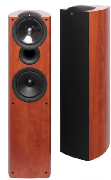

Pri privzdigovanju zvočnikov in efekta boljše zvočne slihe gre bolj za to,ker je usmerjenost visokotonca bolj navzgor,in je za to manj odboja tega spektra od tal.
Da razložim-pri Kef-u kjer je nizkosrednjetonski sistem koaksialen,je tehnično nemogoče izvesti t.i. D’Appolito sistem,kateri ima karakteristiko širšega oddajanja srednje/visokih z manj odboji od stropa in tal. (glej konfiguracijo srednje/visokotoncev pri mojih nuVero-110 in 50 na prvi strani)
Sem že pisal o tem (Kef in ostali koaksialci)...kolikor imajo svoje prednosti,imajo tudi svoje slabosti.
Tukaj gre za efekt akustike prostora oz. odboja zvoka od tal...višja je frekvenca,bolj usmerjeno se zvok širi od vira zvoka. In pri koaksialcih se zvok (če odmislimo efekt odboja od ohišja) širi enako v vse smeri...levo,desno,navzgor in navzdol.
Tukaj je zelo zanimiv moj članek,kjer sem opisoval "usmerjenost" nuBox-310,ki ko je visokotonec zgoraj,oddajajo naravnost naprej in zamakjeno navzgor.....tukaj se že mogoče komu sanja za kaj gre...
Pri koaksialcu pa tega ni...tla dobijo polno porcijo srednjih in visokih,kateri po odboju prispejo do ušes zakasnjeno,ker so morali prepotovati daljšo pot...skratka "prava informacija,a ob napačnem času".
In Janez007 je ukrepal pravilno,ko je sprednji del malce privzdignil,in z tem spremenil usmerjenost srednjih in visokih bolj stran od tal.
Odvisno od frekvenčnega poteka,ki ga ne poznam,se pogosto pri "nekoaksialnih" zvočnikih nižje stature,kjer je visokotonec pogosto pod višino ušes z tem pridobi na "zračnosti"...pri Janezovih pa je tukaj lih kontra-z tem je pridobil manj "z različnimi visokimi zamazano" zvočno sliko,in manj visokotonske energije na ušesih (toplejši vtis).
Kar pa se bass-a tiče-tukaj ima zvočnik veliko prednost v enakomernosti porazdelitve energije po prostoru v nizkih,ker ima najmanj dva nizkotonca (+ bassreflexa spredaj) če celo ni tudi srednjetonec neomejen v bass-u...česar pa ne vem....piše,da je 3-stezni (torej bi moral biti "pravi srednjetonec"...a kretnica ima le 13 elementov...

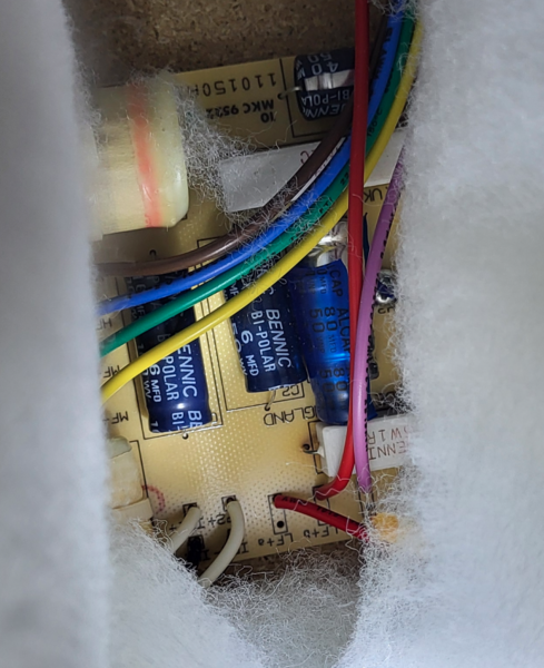

Nasvet za @Janez007-preveri kondenzatorje kretnice-so vsi elektrolitski,in bog ve,kakšne parametre imajo po 30 letih. In ne delati napake jih nadomeščati z folijskimi!!!-če odstopajo za več kot 20% jih menjaj,a vgradi spet elektrolitske,ker imajo ti običajno drugačno impedanco itd...ker zvočnik je bil konstruiran z elektrolitskimi!!!
Če pa so kapacitete še ok,pa pusti in "gasa"😄

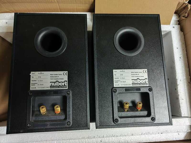

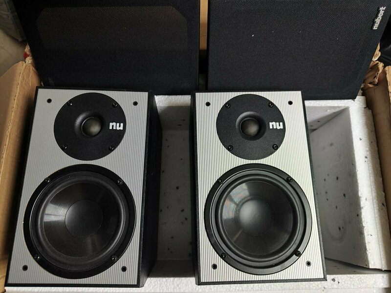

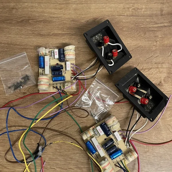

In kot nalašč-kot da bi Janez vedel...sem tudi jaz kupil en par rabljenih zvočnikov😅
WWW.EBAY.DE
Staubschutz deckel hätte zwei von einem Nobert Logo fehlt.
Identične sem že opisoval...so v pogonu v kabinetu (bivša dnevna soba)...tam žena lika itd...in ima en 48"LCD-TV,starega še analog-surround Onkyo TX-SV525R.

Tip je lepo zapakiral-vzorno...vse kot v opisu,super,k ni bil kadilec😃...ima pa eno majčkeno poškodbo (malce udarjen rob stranice spodaj),ki pa se ne bo videla,ker bo obrnjena proti zidu...tip je z ediksom ali čem podobnim pobarval logo NU na visokotoncih-to gre že z nohtom dol-bom očistil...en Nubert-logo na mrežicah manjka-imam rezervne...in bo v kabinetu najenostavnejši 4.0 surround😃-preizkusil-delajo BP👍

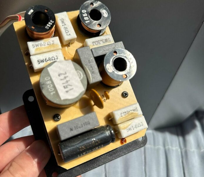

Če koga zanima-kako je pa pri Nubert-zvočnikih okoli "varnosti" pri nakupu rabljenih...
Če je ohišje OK,in sta visokotonec in nizkotonec na zunaj "cela",ni šanse,da zvočnik nebi bil tehnično in zvokovno OK.
Gre za to,da so pri Nubertu kretnice "adijo pamet"...in celo pri takšnem-takrat najcenejšem Nubert zvočniku ima kretnica absolutno noro količino elementov-4 tuljave,6 keramičnih uporov,4 kondenzatorji,od teh trije folijski + en elektrolitski (ker je v bass veji za odpačenje,je ozirajoč se na staranje nekritičen☺️),in dve varovalki....torej vse skupaj 16 elementov😲
No in točno te varovalke so vzrok,za kaj je nakup takih zvočnikov nekritičen-ker jih z nobenim ojačevalcem ne moreš "fentati"...ob obremenitvi "odklopijo" zvočnik,ko zmanjšaš na ojačevalcu,pa se vzpostavi nazaj-genialno.😃 Za povrh,pa so vsi elementi dimenzionirani za dvojno moč....pač tipično Nubert.
Evo,in še nekaj slik...tudi slika kretnice in kratek test,če delajo,kot se spodobi...
Projekt merjenja elementov kretnice sem dal skozi pred 14-timi leti. Najti je treba pravo shemo vezave, odlotat kretnico, na eni strani odlotat  vse elemente kretnice (razklenit). Meril sem na Siemens mašini elektro faksa, veliki za pol Mazde 2, resno. Ker merjenje sploh kapacitivnosti, ni tako enostavna stvar - kapacitivnost  in ohmska upornost (v realnosti jo ima vsak kondenzator) se s frekvenco spreminjata.
Tega se ne grem več - če je ušesom je OK. Tudi serviser zvočnikov je dejal, da je velika verjetnost, da je še vse OK. In elementi so ves čas na sobni temperaturi - se kondenzatorji ne segrevajo kot na primer v ojačevalcu - uničuje pa jih vročina.
Sicer pa, manj elementov na kretnici, manj verjetnosti za težave in zvočniki imajo boljši izkoristek (zakaj bi energijo izhoda ojačevalca kuril na uporih?). :)

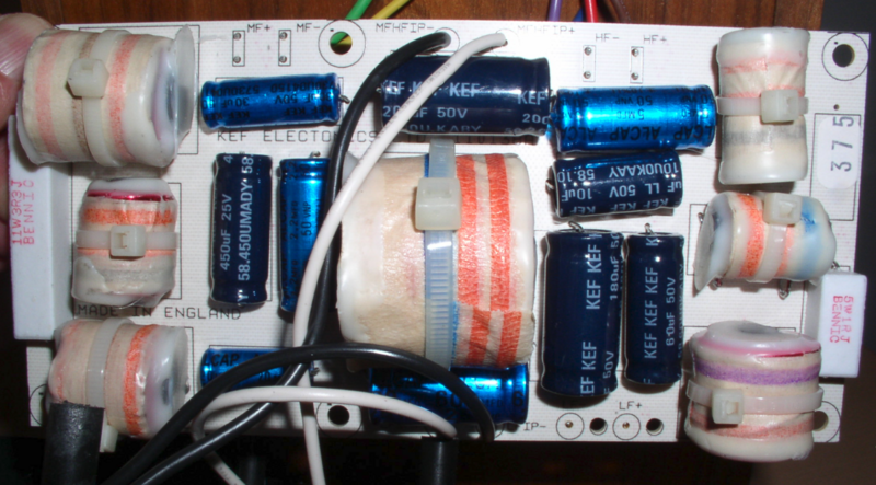

Projekt merjenja kretnice na 20 let starih Kef Reference 102/2:
Sedanji 30 let stari Kef Q70 (izgleda, da sem bil prvi, ki jih je odprl od tovarne naprej).
Samo pokukal sem v kretico:

Aha🧐-vidim,da veš,za kaj gre,in da si tudi tak kot jaz-rad odprem zadevo,da vidim kaj je notri😄
Bom še jaz dodal eno sliko kretnice pri Q70.
IImaš stiri kondenzatorje na vsaki kretnici,ki jih je pametno preveriti.
Ne vem,koliko si vešč lotanja in testiranja...
Izmerit jih vgrajene ne moreš,torej jih moraš odlotati.
Za testiranje se je pri meni zelo izkazal

Fina zadevica za takšne posege...priročno in hitro-priporočam👍
Pazi,da bo identična kapaciteta...za voltažo pa se je pamerno tudi držati identične vrednosti,ker je pri večjih vrednostih možnost drastično drugačne impedance.
In,če boš že pri lotanju,je fajn prekontrolirati se ostale lotane spoje.
Cene kondenzatorjev pa so "smešne"...priporočam

In seveda mi ni dalo,da nebi vseeno šel pogledati kretnici...kot rečeno-ni potrebe kontrolirati-loti svetleči-vse OK😃👍
Če se bom nekoč spravil, bom najprej kupil nove kondenzatorje in prelotal - brez merjenja.
In inštrument za 13€ zelo verjetno ne bo izmeril nič posebej koristnega. Žal.  (sam sem meril na nekaj 10.000 € dragem Siemens inštrumentu na fakulteti za elektrotehniko ... kapacitivnosti so se kar spreminjale v odvisnosti od frekvence in temperature ... ušesa na srečo tega ne zaznajo).
Vezava kretnice Q70:
Vrednosti elementov:
