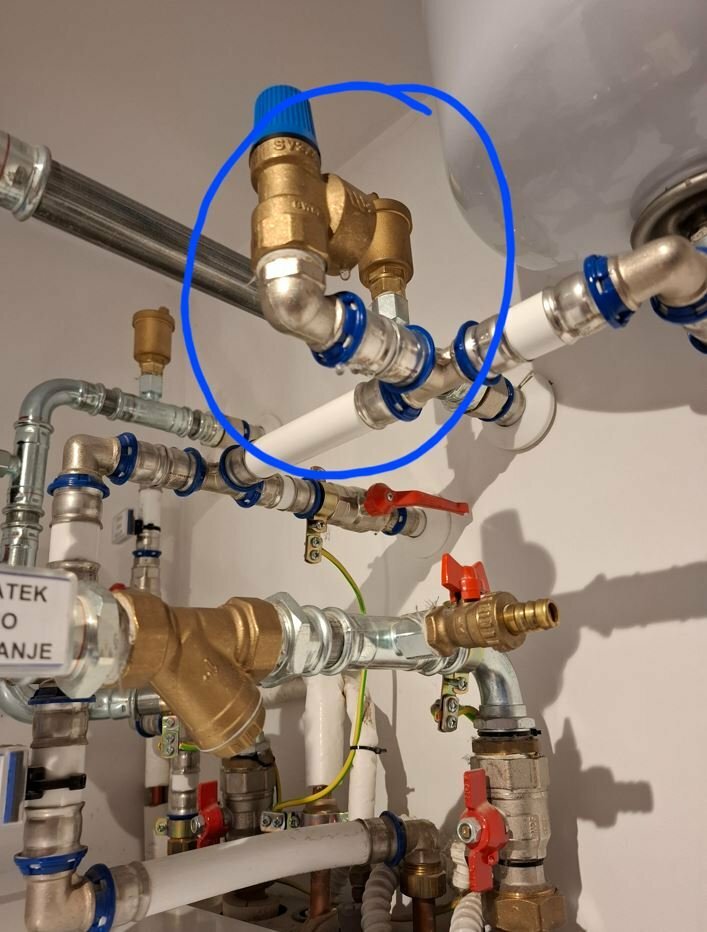

Iščem serviserja za toplotno črpalko Daikin, ker mi je začel puščati en ventil in bi rad to saniral čim preje, ali ima kdo izkušnje s spodnjimi, ker te majstre je sicer zelo težko dobiti, ker imajo vsi polne roke dela :)....ker prvotni vgrajevalec, ki je iz Rogaške Slatine nima ravno veselja da se vozi na Gorenjsko....(če je kdo iz te strojno inštalacijske stroke tukaj na forumu in se s tem ukvarja se pa seveda priporočam). Težava pa se mi je pojavila po tem ko mi je komunala kranj menjala v glavnem jašku števec za vodo in so odklopili vodo za cca.30min, v tem času sem pustil TČ prižgano.....čez slabo uro mi je začel puščati ventil (slika).1-napaka-ventil.jpg

To nima veze s toplotno črpalko, kaj šele točno z Daikin firmo.
To je varnostni ventil, ki spusti pri velikem pritisku.
Včasih crknejo. Če je nameščena raztezna posoda, je lahko tudi ona kriva. Meni je nazadnje zadoščalo raztezno uredit.
Dejansko bi to moral zrihtat keri koli mojster za ogrevanje v bližini.
Mogoče bo pomagalo če spustiš malo tople vode iz pipe,ti komunalci so bumbarji na kvadrat ker montirajo nepovratne ventile na števec.Jest sem tudi diplomiral iz teh ventilov na koncu sem pobral nepovratni vetil dol in problema ni več
Nepovratni ventil imam pred bojlerjem. In ko se zagreva, se pritisk poveča.
Za to je potem raztezna posoda, ki to kompenzira.
Jaz ga na okoli števca nimam.
Če raztezni pade druk. Je potrebno vodo spustit na 0. Vse ventile okoli zapret, da gre manj vode iz sistema in potem raztezno napumpat. 🙂
@sportman333 to belo na sliki je raztezna posoda?
Če je, potem moja teorija drži.

Da, tisto je raztezna, ja se strinjam, da nima veze s firmo, ampak kot rečeno, nisem "domač" v tem in se s tem ne ukvarjam, zato ne bom izumljal tople vode (ker teh ventilov je cel kup, zato ne bom ustvarjal med vikendom, da še kaj ne zje...am), in iščem enega mojstra, da mi to uredi, hvala vseeno za hint (točno to mi je razlagal serviser, ki sem ga dobil na telefon, nisem se pa še uspel zmeniti za termin :), da je bodisi šel ta nepovratni ventil oz. je razlog lahko tudi raztezna).

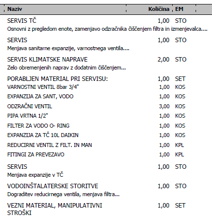

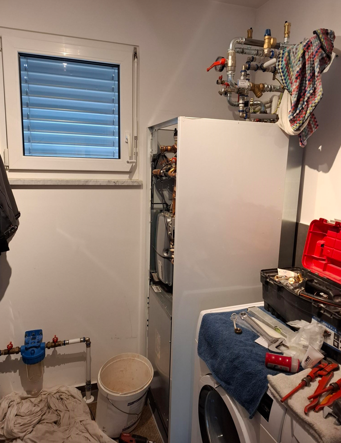

Torej, če bo še kdo kdaj imel podoben problem/težavo, rezime....danes so se oglasili majstri in izvedli nujno menjavo delov, ker gre TČ v 10.leto delovanja so menjali še vse ostale dele, ki jih je bilo priporočljivo. Menjani vsi ventili, ekspanzijska in nepovratni ventil (oba sta bila fuč - razlog pa menjava števca za vodo s strani komunalcev, in ko so odprli nazaj vodo je priletel prevelik pritisk in je oboje odpovedalo, pravijo, da se to kar velikokrat dogaja in imajo takih servisnih popravil kar nekaj), dodatno pa še menjan filter za vodo in "pipa/ventil" za polnjenje vode v sistemu. Ko sem se že ravno menil za ta servis sem potem istočasno naročil še servis za klime (čiščenje notranjih in zunanje enote in preverba plina, ki je še OK), tako da imam zdaj vse urejeno :) in mir za nekaj časa. Dodatno sem se dogovoril da mi bodo v jašku za vodo namestili dodaten merilec / ventil  za zaščito tlaka, da se izognem takim težav kot se mi je zdaj zgodilo. Pod črto nepotreben strošek, ampak po drugi strani sem pa sedaj naredil generalko, tako da imam sedaj urejeno. Zmenil sem se pa s tole firmo -> https://esrotar.si/kontakt/, tako da za enkrat jih lahko pohvalim (majstore "naš čovjek" ampak prijazen, strokoven in urejeno tako kot sem pričakoval oz. si predstavljal, da bo urejeno). Končni račun pa še čakam, ampak sem za enkrat zadovoljen, da je zadeva urejena in servisirana kot se za gre...

Torej zadevo sem saniral v celoti, dodatno v jašku vgradil reducirni ventil, tako da imam dovod v bajto sedaj omejen na 4bar, sedaj pa birokracija (zavarovalnica zahtevek, ker imam zavarovanje hiše v smislu kaska ob dodatni obrazložitvi serviserja da je do okvare prišlo zaradi previsokega pritiska vode in vloga za povračilo s strani komunale - ta del bo bolj zanimiv :)).....kakorkoli, če bo kdo potreboval kakšne elektro-strojne zadeve priporočam ESROTAR iz LJ.....res kvalitetno, točno kot smo se dogovorili, torej serviserji kot pričakuješ.....celoten strošek menjave/servisa TČ in vgradnjo ventila (vključno z servisom/čiščenjem klime), 1.185.....
