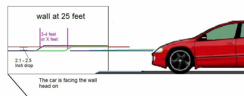

Sem doma potisnil 5cm do zida, označil. Odmaknil 5m. Naredi izračun padca na dolžini, glede na to da je 40m zakonska nula. Označil na zidu in korigiral višino.
Levo desno je celo štimalo.
Vzameš si 15 min in lahko to narediš v kateri koli garsžni hiši, če doma nimaš prostora.

Tudi jaz sem tako naredil na 3jki,ki mi je desna luč prenizko svetila.... :nevem:
Jaz sem si lepil izolir trak na steno.
Torej rabiš meter, ker je tu potrebna točnost. Nalepiš + na steno, da imaš višino in levo/desno poravnavo. Lepo ravno nazaj.Ustavi na 5m, točno na luč. Poračunaj padec. Nalepi novi + in korigiraj snop. Za snope so po navadi imbusi (večji), včasih celo torx.
