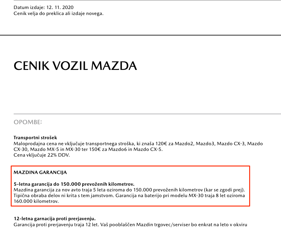

To bi se moralo biti v garanciji... edino, ce imas ze vec kot 150.000 km ... Nic ne stane, ce povprasas na pooblascenem servisu ...
Tole je iz cenika 11.2020 ...
