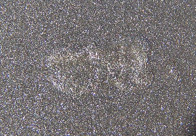

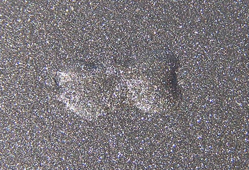

No tudi mene je danes nepri?akovano ?akal tale prizor
Verjetno je bil vzrok kak?en kamen(?ek), ki je hvala bogu kon?al na plehu na strehi, ker sila, ki naredi tako po?kodbo bi verjetno po?ila tudi vetrobransko steklo.

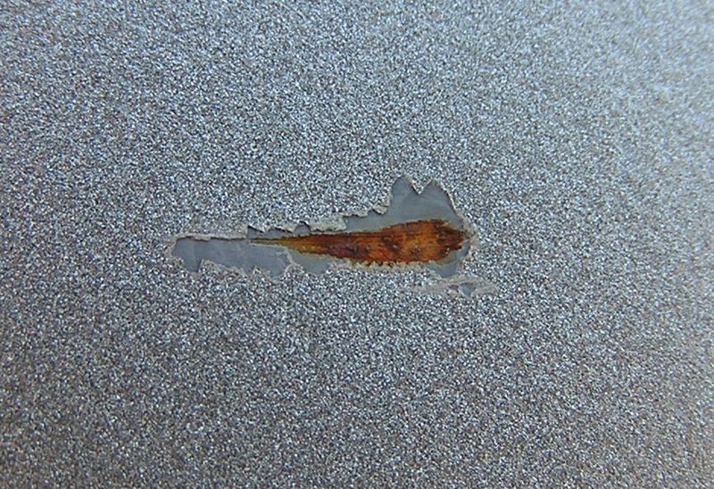

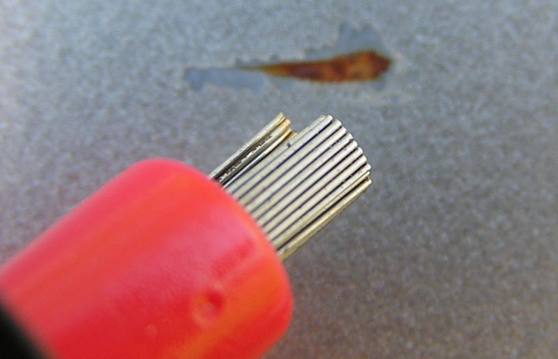

Kot ka?e je po?kodba nastala ?e kak?nih 14 dni nazaj tako, da je rja ?e za?ela svoj ples in pred samim nanosom barve jo je potrebno odstraniti. Zato zelo prav pride kovinska ??etka, ki je del korekturnega kompleta, ki ga dobite pri va?em Mazda dealerju.
Rjo je potrebno dobro odstraniti in z njo tudi nakru?ene robove okoli po?kodbe saj bi lahko kasneje ta po?kodovan lak lahko sam odstopil.

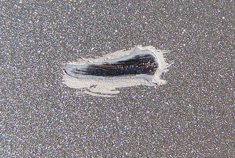

Barve nato nanesemo rahlo s kup?kom saj ko se barva posu?i se tudi rahlo skr?i in napolni vdolbino.
Ko se posu?i zgleda nekako takole

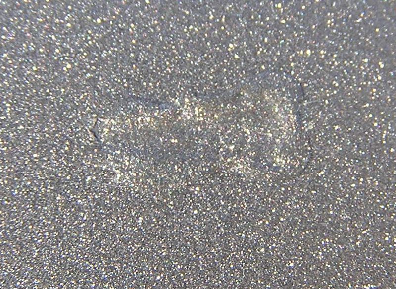

Nanesemo ?e prozoren lak, da za??itimo barvo pred vremenskimi vpiliv
Evo to je to, sicer ni tako dobro, kot bi naredil profi li?ar ampak je pa bistveno ceneje in ?e ne nesete nosa na 10-15 cm od po?kodbe se le te skoraj ne vidi. Najbolj va?no pa je, da je lak zdaj za??iten

Zima se nezadr?no bli?a in z njo mraz, vlaga, sol na cestah. Zato je pred zimo pametno popraviti kak?ne globoke praske, ki bi povzro?ile ne?eleno rjavenje, ki ga zima ?e dodatno potencira.
