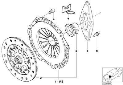

Vztrajnik je tisti velik metalni disk na zadnji strani (pogonski) motorja, ki ima na zunanjem robu narezane zobe. Preko teh zob ?tarter po?ene motor. Na njega se na?raufa sklopka.
Sklopka je na spodnji sliki

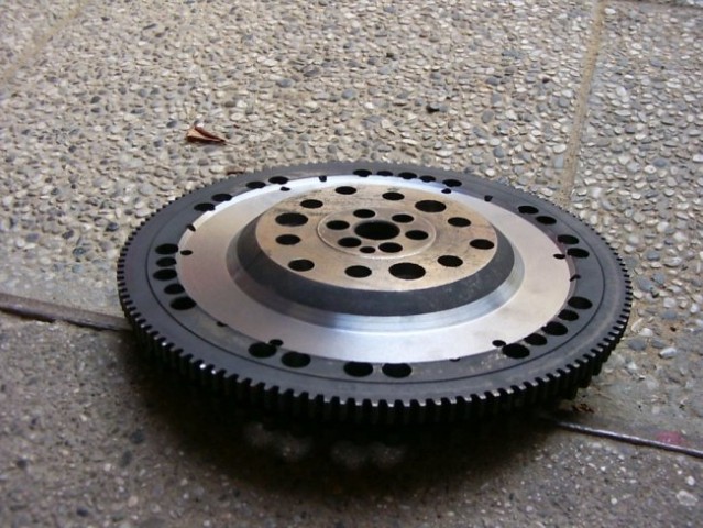

to pa je vztrajnik. Ta na sliki je ?portna izvedba z luknjami so zmanj?ali maso, kar omogo?a ve?jo posko?nost motorja.
Z luknjami ga tudi centrirajo, da ne trese.
Seveda ne more? vrtati lukenj kar tja v en dan, vendar ko je tako veliko lukenj, kot jih je na zgornji sliki, je osnovni namen zmanj?anje te?e in tako inertnosti vztrajnika. Morajo pa biti tako razporejene, da je vztrajnikov disk balansiran.
