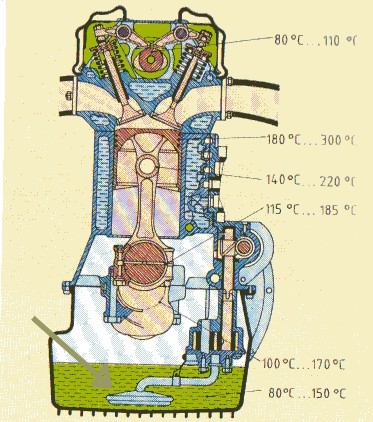

Torej si nas malo s tem ?epom zavedel. Gre za sito na cevi, ki vodi v oljno ?rpalko. Sito je na najni?jem delu karteja. Ozna?eno s pu??ico.
O kvaliteti ?istilca je te?ko diskutirati. O?itno je, da se olje razpada in tvori obstojno usedlino na situ cevi, ki ga CL ni mogel sprati (ali gre za "kakovost" ?istilca je te?ko re?i, ni pa dvoma o kakovosti usedline). Usedlina postopoma ma?i sito in zni?uje u?inkovitost oljne ?rpalke, ki ne omogo?a ve? zadostnega pritiska olja, zato je mazanje nepopolno. V dolo?enih situacijah (velike centrifugalne sile pri ostro speljanih zavojih na ve?jih hitrostih) se lahko na?ge opozorilna lu?ka. ?e se to ponovi nekajkrat pride do zaribavanja motorja. Nekaj primerov je bilo med ?lani na forumu (1 ali 2 sta javila zaribavanje).
Ne moremo trditi, da si v tistih dveh ovinkih, ko se je lu?ka na?gala bil blizu zastoju motorja, lahko pa na podlagi izku?enj trdim, da je gold pomagal temu, da meja zaribavanja ni prese?ena.
Glede CL nisem imel izku?enj, je nov produkt in jih ?e nabiram. Ta je sigurno zelo pomembna.
Lastnikom mazdinih navorjev pa bi priporo?al, da vsaj na velikih servisih zahtevajo tudi ?i??enje za??itnega sita oljne ?rpalke.
Tu se je nekako postavilo vpra?anje kakovosti CL. Jaz bo pa postavil vpra?anje kakovosti predpisanega olja za mazdine dizel motorje????!!!!
