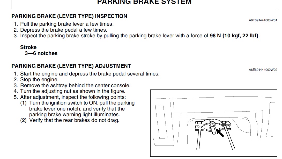

Andriy Napisano 26. marec, 2010 Prijavi Deli Napisano 26. marec, 2010 Ugotovil sem da mi ro?na zavora prime precej visoko, tako da moram privit vijak ki je pod sredinskim naslonom za roko. Sedaj me pa zanima kaj moram razdreti da pridem do tega vijaka? Malo sem brskal po forumu a nisem na?el ni? pametnega. To bi verjetno koristilo tudi komu drugemu iz foruma. LP Andrej Citiraj Povezava do vsebine Deli na druge strani Več načinov deljenja...
uklopko Napisano 26. marec, 2010 Prijavi Deli Napisano 26. marec, 2010 mislim da samo umakne? tisto gumo kjer je ro?ka ro?ne zavore V najslab?em primeru bo? moral odvit kak vijak pa naslon za roko stran dat cca 2min dela Citiraj 20% mladih vidi svojo prihodnost zelo ro?nato-ostalih 80% pa nima denarja za nakup droge!!FWD je za ?enske, RWD je za mo?ke, 4WD pa je za invalide Povezava do vsebine Deli na druge strani Več načinov deljenja...
YavarYe X6V6 Napisano 27. marec, 2010 Prijavi Deli Napisano 27. marec, 2010 Ugotovil sem da mi ro?na zavora prime precej visoko, tako da moram privit vijak ki je pod sredinskim naslonom za roko. Sedaj me pa zanima kaj moram razdreti da pridem do tega vijaka? Malo sem brskal po forumu a nisem na?el ni? pametnega. To bi verjetno koristilo tudi komu drugemu iz foruma. LPAndrej Ro?na se sama nastavlja, ?e se ne ne je nekaj narobe na zadnjih ?eljustih, s tistim vijkom pri ro?no ne bo? naredil veliko samo dosegel da se ti ro?na sploh ne bo mogla ve? sama nastaviti.Simpl as that. Citiraj Kolega švaba mi je zadnjič rekel, ko sva se malo zapeljala z MPS. "Life is too short, to drive slow-shitty cars." Povezava do vsebine Deli na druge strani Več načinov deljenja...
uklopko Napisano 27. marec, 2010 Prijavi Deli Napisano 27. marec, 2010 Ro?na se sama nastavlja, ?e se ne ne je nekaj narobe na zadnjih ?eljustih, s tistim vijkom pri ro?no ne bo? naredil veliko samo dosegel da se ti ro?na sploh ne bo mogla ve? sama nastaviti.Simpl as that. ja pa jade ro?na ?e sama nastavi tiste zobke v ?eljustih samo hod ro?ice od zavore pa nastavi? z vijakom ki je poleg-s tem nekako naredi? da je zajla kraj?a v tem smislu nekaj!Sj ve? namest da ro?ko potegne? do stropa,malo privije? ?travf in ?e jo potegne? samo do pol za isti u?inek! Citiraj 20% mladih vidi svojo prihodnost zelo ro?nato-ostalih 80% pa nima denarja za nakup droge!!FWD je za ?enske, RWD je za mo?ke, 4WD pa je za invalide Povezava do vsebine Deli na druge strani Več načinov deljenja...
lukituki Napisano 28. marec, 2010 Prijavi Deli Napisano 28. marec, 2010 ro?na se nastavlja pod naslonom za roko tako1.odpremo pokrov naslonjala,pod platnom pa sta dva vijaka ki ju je potrebno odvit.2.na straneh konzole so slepi pokrov?ki vijakov tut te ?epke lepo ven dobit da se ne po?koduje3.glavo na menjalniku odvit pa smo v srcu konzole se pa vse skoraj skupaj dr?i.rabi? pa cevni nastavek klju? m-10 pa to pritegne? ker z navadnim klju?em ni dost prostora tam not ma? pa link tu kako podret sredinsko konzolo [url=http://www.sysalyser.de/?menue=mazda&submenue=anleitungen&thema=m6_mittelkonsolesamo to je bol za sprednjo stran radio pa todruga? pa sledi navodilom pa ima? 30 min dela da razstavi? in sestavi? brez posledic Citiraj Povezava do vsebine Deli na druge strani Več načinov deljenja...
YavarYe X6V6 Napisano 29. marec, 2010 Prijavi Deli Napisano 29. marec, 2010 Sploh nam komentiru, samo tista matica pri samo ro?ni se uradno na?tela samo pri novem avtu sa pravi v fabrki, potem pa naj bi se sama ro?na nastavljala na kolesih(meni se je ?e pri vsakem avtu) in hod ro?ice naj bi bil nekje v toleranci +- 2 cm. Veselo ?raufajte. rabi? pa cevni nastavek klju? m-10 pa to pritegne? ker z navadnim klju?em ni dost prostora tam not Hudoo kako pa tole zgleda ? Vijak je M6 tako da ne bo kake pomote in klju? je 10 brez M-a Citiraj Kolega švaba mi je zadnjič rekel, ko sva se malo zapeljala z MPS. "Life is too short, to drive slow-shitty cars." Povezava do vsebine Deli na druge strani Več načinov deljenja...
Stroker Napisano 29. marec, 2010 Prijavi Deli Napisano 29. marec, 2010 ?e bi rad pri?el do mehanizma od ro?ne ni treba ni? ?raufati in vle?i narazen celotne armaturke ampak potegne? ven le tisti del ob ro?ni s predal?kom za pija?e... Druga?e pa kot pravi YavarYe, se ro?na sama ?tela. Citiraj LIFE, IN ORDER OF IMPORTANCE: FOOD, SHELTER, AND A PAIR OF VERY LOUD SPEAKERS. Povezava do vsebine Deli na druge strani Več načinov deljenja...
pagat Napisano 29. marec, 2010 Prijavi Deli Napisano 29. marec, 2010 Ko smo ?e pri ro?ni: meni zelo slabo prime, tako da moram ro?ko zategnit do max, sicer avto kar leze Zavore sicer delajo OK. Kaj je za preverit? Citiraj Povezava do vsebine Deli na druge strani Več načinov deljenja...
YavarYe X6V6 Napisano 29. marec, 2010 Prijavi Deli Napisano 29. marec, 2010 Ko smo ?e pri ro?ni: meni zelo slabo prime, tako da moram ro?ko zategnit do max, sicer avto kar leze Zavore sicer delajo OK. Kaj je za preverit? Kar se pa tega ti?e pa ni kake revolucije za narest, js sem problal z drugimi plo??icami in JE bolj?e.Roko na srce, pri mazdah ki imajo zadaj diske NIKOLI ro?ni nevemkako dobro prijela. Citiraj Kolega švaba mi je zadnjič rekel, ko sva se malo zapeljala z MPS. "Life is too short, to drive slow-shitty cars." Povezava do vsebine Deli na druge strani Več načinov deljenja...
pagat Napisano 29. marec, 2010 Prijavi Deli Napisano 29. marec, 2010 Kar se pa tega ti?e pa ni kake revolucije za narest, js sem problal z drugimi plo??icami in JE bolj?e.Roko na srce, pri mazdah ki imajo zadaj diske NIKOLI ro?ni nevemkako dobro prijela. Kot ponavadi, ko gre za mehanko ma? verjetno kar prav ?e dobro pomilsim namre?, sem to "spu??anje" ro?ne za?el opa?ati od zadnje menjave zav. plo??ic (niso original), prej je bolje prijelo... Jeba, sem mislil da se da kaj nastavit... Citiraj Povezava do vsebine Deli na druge strani Več načinov deljenja...
jures Napisano 22. julij, 2011 Prijavi Deli Napisano 22. julij, 2011 Danes sem jo nastavil - je imela luft preden je prijela - odstrani? 2 vijaka na dnu predala naslona roke - odstrani? plastiko za pija?o - odstrani? glavo ro?ke za prestave - odstrani? plastiko okoli menjalnika s pepelnikom (odklopiti je treba lu?ko za osvetlitev in konektor za 12V cigaretnik) - odvija?i? 4 ?rne vijake in odstrani? celo konzolo - dovolj je samo da jo potegne? konzolo nazaj do zadnjih zicov da pride? s klju?em do vijaka M10 pri katerem se za?neta obe zajli Potem pa po workshop manualu, ki sem ga prilepil - start avta - ene 5x napumpa? bremze in ugasne? - ro?ko na dno in privija?i? samo toliko da se ro?ka neha premikati v neutralnem polo?aju (luft) z malo tolerance - v?ge? avto in preveri? lu?ko - se mora pri?gati ko je dvignjena in ne ko je spu??ena ro?ka - da? v ler in proba? ?e avto blokira zadaj pri spu??eni ro?ni sestavi? nazaj Citiraj Live your dreams, don't dream your life! Se oproscan za topkaeske napale, ampk bolj ko le teledon pametem in moderin, manjse ma tipkivnico Povezava do vsebine Deli na druge strani Več načinov deljenja...
YavarYe X6V6 Napisano 22. julij, 2011 Prijavi Deli Napisano 22. julij, 2011 Da bi pa pogledal kaj je z mehanizmov v zadnjih cilindrih pa ne, sedaj si nastavil ro?no tako da se verjetno nikoli ne bo ve? sama na?telala. Sicer kar si naredil je hitra re?itev, dolgoro?no pa to ni najbolje, ker z tajkim nastavljanjem bo? neko? pri?el predale? z vzvodom v zadnjih cilidrih in bo? spustil ro?no in bo ekscenter "predale?" in ne bo spustila, al pa bo le temu vzvodi zmanjkalo hoda in ro?na bo "trda" potegnjena, plo??ice pa ?e vedno ne bodo prijele diska. Lej ne me narobe razumet ne pljuvam, svaka ?ast da se kdo sam ?esa loti, samo povedat ho?em kaj se lahko zgodi in kaj je bolj pravilno. Ko sem jaz menjal zadnje plo??ice, sem podrl in spucal komplet zadnje cilindre, poskrbel da je vse lufalo na roke, extra namazal vzvod od ro?ne, ki je en qurqc izveden ?e od predzadnjega modela 626 in je ?e vedno isti in ?e ni ro?na redno uporabljena in previlno namazan vzvod, za?ne ?tekat in vse skupaj sestavil, napumpal olje in parkrat potegnil ro?no in guess what, ?la je in ?e vedno gre samo 4 zobe in ni? ve?, in to brez ?telanja pri sami ro?ki. :ne vem: A sem ?alabajzar al nisem ? Citiraj Kolega švaba mi je zadnjič rekel, ko sva se malo zapeljala z MPS. "Life is too short, to drive slow-shitty cars." Povezava do vsebine Deli na druge strani Več načinov deljenja...

jures Napisano 22. julij, 2011 Prijavi Deli Napisano 22. julij, 2011 Fanta umirita se! JAz sem imel luft na ?ravfu - nima veze s cilindri - ta nosilec zajl je plesal in vijak je bil odvit - thats it, sedaj ro?na 'nese' zajle takoj ko jo dvigne? Pa brez panike....tudi servis jo tako nastavlja- preverjeno. A bo? Citiraj Live your dreams, don't dream your life! Se oproscan za topkaeske napale, ampk bolj ko le teledon pametem in moderin, manjse ma tipkivnico Povezava do vsebine Deli na druge strani Več načinov deljenja...
YavarYe X6V6 Napisano 22. julij, 2011 Prijavi Deli Napisano 22. julij, 2011 Fanta umirita se! JAz sem imel luft na ?ravfu - nima veze s cilindri - ta nosilec zajl je plesal in vijak je bil odvit - thats it, sedaj ro?na 'nese' zajle takoj ko jo dvigne? Pa brez panike....tudi servis jo tako nastavlja- preverjeno. A bo? O pa ?e kako ima veze, ker ti o?itno vzvodi-cilindri ?e ?tekajo, zajla ne gre nazaj in zato je bil luft na zajli.Js bi malo preveril, predno "zakuri?" plo??ice in diske. :ne vem: Citiraj Kolega švaba mi je zadnjič rekel, ko sva se malo zapeljala z MPS. "Life is too short, to drive slow-shitty cars." Povezava do vsebine Deli na druge strani Več načinov deljenja...
dravni Napisano 12. september, 2011 Prijavi Deli Napisano 12. september, 2011 O pa ?e kako ima veze, ker ti o?itno vzvodi-cilindri ?e ?tekajo, zajla ne gre nazaj in zato je bil luft na zajli.Js bi malo preveril, predno "zakuri?" plo??ice in diske. :ne vem: Ma jures kar prav, meni so na vsakem servisu ?telal ro?no tako da .... Citiraj Pust'te me, da mi je doollgčaaaassss!!! Povezava do vsebine Deli na druge strani Več načinov deljenja...

dravni Napisano 12. september, 2011 Prijavi Deli Napisano 12. september, 2011 men ?e ni ni? stran padl.... sej ti nima za kaj Ko sem jaz menjal zadnje plo??ice, sem podrl in spucal komplet zadnje cilindre, poskrbel da je vse lufalo na roke, extra namazal vzvod od ro?ne, ki je en qurqc izveden ?e od predzadnjega modela 626 in je ?e vedno isti in ?e ni ro?na redno uporabljena in previlno namazan vzvod, za?ne ?tekat in vse skupaj sestavil, napumpal olje in parkrat potegnil ro?no in guess what, ?la je in ?e vedno gre samo 4 zobe in ni? ve?, in to brez ?telanja pri sami ro?ki. :ne vem: Kak?ne slike bi ble dobrodo?le Citiraj Pust'te me, da mi je doollgčaaaassss!!! Povezava do vsebine Deli na druge strani Več načinov deljenja...

lucky_13 Napisano 4. januar, 2016 Prijavi Deli Napisano 4. januar, 2016 Da malo obudim tole temo. Imam mazdo 6 letnik 2004. In ko je zapadel sneg sem se ?el na parking malo pozabavat z ro?no . In potem sem ugotovil da je ro?na zdaj prime ?ele ?isto na vrhu (prej je skoraj takoj).Zdaj me zanima zakaj. In ali se bo ro?na sama nastavila nazaj, kot ste nekateri omenjali, da se nastavlja sama. Ali naj se lotim nastavljanja vijaka pod sredinskim naslonom. Citiraj Povezava do vsebine Deli na druge strani Več načinov deljenja...
Scr3am Napisano 4. januar, 2016 Prijavi Deli Napisano 4. januar, 2016 Probaj jo sam nastaviti nazaj Citiraj Povezava do vsebine Deli na druge strani Več načinov deljenja...
lucky_13 Napisano 8. januar, 2016 Prijavi Deli Napisano 8. januar, 2016 Da napi?em kako se je stvar re?ila. Ro?na se je po nekaj vo?nje in "pumpanja" na bremzo presenetljivo dobro nastavila nazaj. ?e malo pa bo verjetno na istem kot je bila pred snegom. V kolikor ne bom po potrebi malo navil vijak pod naslonom za roko. Citiraj Povezava do vsebine Deli na druge strani Več načinov deljenja...
