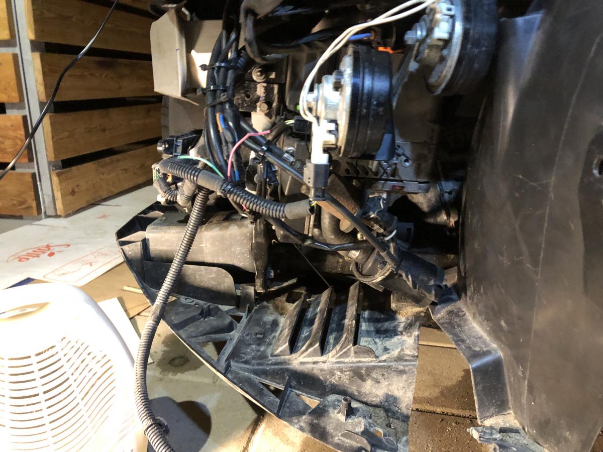

Webasto montiran, ni pa se prikljucen ker je tole bila 7 urna ginekologija, od tega 2 uri za odbijac. Noro kak sistem in na koliko mestih vpet. Ogromna razlika od prejsnjih avtov.
Konzola predelana in vpeta na treh mestih, mam pa vse pripravljeno, cevi in kabli so ze avtu.
Hupa je dala prostor webastu.

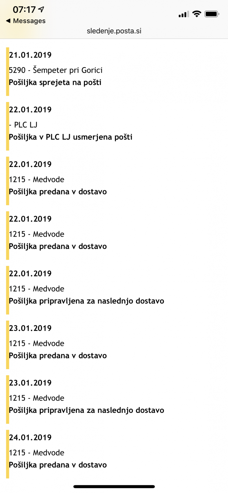

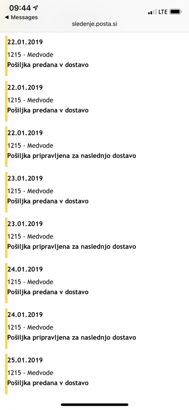

En izmed razlogov da se nisem cist fertik pa je, da sem vseh 5 delov iz Nemcije dobil v 5h dneh, medtem ko vticnica za filat iz Gorice se ni prisla...postar se boji nasga klanca v snegu ali pa so res totalno zasedeni.

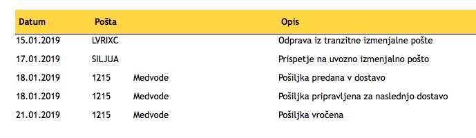

Jaz sem zadnjic imel podobno... sem sel kar sam iskat ... pa tokrat niso nic tezili ... V petek je kao prispelo a takrat je bil ravno sneg in sem mislil, da pac zato postar ni sel na teren ... in ko tudi v ponedeljek se ni bilo nic (niti na trackingu se ni nic spremenilo) sem sprintal tole in sel popoldan na posto ...
Ocitno imajo probleme z dostavami ...
Ampak po?tar pride vsak dan s pismi, tole je pa ena kuvertica, sam da je za pla?ati.
Jih je vec.. pri nas eden na mopedu dostavlja reklame, drugi navadno posto... ce pa je kaksen paket pa pride vcasih tretji s kombijem ali Kangoojem (kao nek pogodbenik) ... Se tudi zgodi, da pusti doma obvestilo in je mozno dvigniti sele naslednji dan... ker on kao zjutraj pobere vse, potem pa se ne vraca ocitno v poslovalnico isti dan...ampak sele drug dan ... Sem tako enkrat popoldan hotel nekaj prevzeti, ker me je cakal listek v kaselcu... pa nisem bil pozoren, da na listku pise, da lahko osebno dvignem sele od naslednjega dne dalje ...
