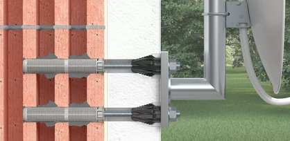

    Montaza tende na fasado
    Tale Fischer se meni v kombinaciji s stirodurjem zdi v redu rešitev. Mogoče po kmečko: Da se zadeva ne povesi na razdalji 12 cm debeline fasade, morajo biti: 1. dovolj debeli vijaki (mogoče celo turbo vijaki, kjer podložke niso potrebne) 2. da se predvsem spodnji del ne vdre v stirodur zaradi tlačne sile, bi lahko okoli vijakov dal "podložko" v debelini fasade, recimo pocinkano cevko dolžine 12 cm. Torej navadni vijaki za opeko ali trubo vijaki (da bodo v opeki vsaj 15 cm), med opeko in nosilci tende pa cevke. Lahko pa nekdo našvasa 2 nosilca (konzoli) (distančnika med opeko in zunanjo fasado), ki bosta pasala za pritrditev tende, protikorozijsko prebarva, in je to to.

  9. skritikrt
    Meni pridejo montirati dve tende predvidoma 05.05....eno na spodnjo stran balkona,drugo pa na fasado (40 let stara hiša z 5cm stiropor izolacijo). Bom videl,kaj bodo uporabili...me prav zanima🤔...bom poročal Če koga zanima-vzel sem pri firmi Ombra tende Kumo. Jaz bi izbral zadnjo opcijo...vse inox in kemija,in po dve matice+velike podložke na sidro,da se ne naslanja na izolacijo....jaz tukaj pri sidrenju nebi šparal! Je pa seveda možno,da obstaja kakšna elegantna profi rešitev...kot rečeno-bom poročal.
  10. Boss
    Vedno in povsod in to od nekdaj.
  11. Bini
    Se vidi kak so požrešni....
  12. Bini
    Hvala, ampak jaz imam tak al tak fraj....
  13. Zdravo Glede na to, da se tuki znalci iz vseh vetrov mi bo mogoce kdo znal pomagat Leta 2021 so mi montirali tendo direktno na steno (vidno na slikah). Letos se je naredila fasada (12cm - Capatect Dalmatiner). Se ja pa na mesto kjer bo prisla tenda montirana dal stirodur (tudi vidno na sliki) Kako naj se lotim montaze, da bo najbolje? kupit dva kompleta Fischer TherMax 12 in uporabit to (kje se to sploh dobi pri nas?) kupit dva kompleta ResiTHERM 8.8 (to sem clo nasel na eni spletni trgovini) navadne navojne palice in mogoce neko kemicno fiksiranje
