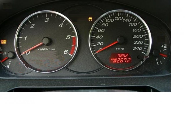

Evo danes mi je med vo?njo zasvetila lu?ka in kar gori. Ali je mo?no, da je ?el kak?en senzor na kolesu :ne vem:

EGR
EGR
Ta lu?ka za zdrs pomeni da je ?el EGR ventil ali kaj drugega?

Keri letnik pa ima? ti? Benzinarko ima? ne? A bencinci tudi imajo EGR?
?lovek bencinar ma obratomer malo vi?je na?telan.
egr verjetno samo malo ?teka.
Jaz imam ma?ino 2.0i bencinar, se opravi?ujem ker nisem prej napisal.
Tisto sliko sem pa z neta snel, ker sem preuredil sliko, da gori samo tista lu?ka, sploh nisem ponislil, da je to lahko slika od dizla kar je mogo?e zaradi obratomera, moj ima do 8 000, ?e se ne motim.
Ne vem ali ima bencinar EGR vseeno pa me zanima a ma kdo kak?no slikco kje se to nahaja ?e ga ima, da ne bom kaj drugega snel in spucal :D

Je lahko lamda sonda kaki senzoor ve? stvari. Priklopit na tester in bo pokazal kaj je.
Ma s temi testerji mam izredno dobre izku?nje, kadar koli pride? pove da ni? ne poka?e ali drugi odgovor tukaj sicer nekaj ka?e samo ne vemo kaj ka?e tako da... :glare:

V varnostni program (safety mode) ti ga pa ne me?e?
Pelko vem, da je v tem primeru, ?e ga me?e v varnostni program in je bilo to pri bencinski 6-ki 1.gen., rekel da je loputa plina za o?istit. :prstgor:
Ne, ne me?e mi ga v varnostni program, pa tudi ko mi spodrsavajo kolesa mi pa lu?ka vseeno utripa. :ninja:

Evo bil na servisu moram pa pohvalit fante v MAZDA BTC so zadevo zelo hitro in strokovno to opravili.
V glavnem priklop na tester, pokazal napako senzorja kota volana oz. Steering angle sensor, kateri se nahaja na volanu, nekje nasproti klju?avnice za v?ig. Sicer mi lu?ka ne sveti ve? ko pa bo se ve kaj je narobe. :glare:

Smo mel 1X neki takega na CX7, pa smo po golem naklu?ju re?l.
Vzgi avto na center volanu... dvakrat levo desno namotaj do kraja dok se ne ustavi sam ne tis predolg kraja da servo pumpa ne trpi... pa ugasn... tak bi mogl.resetirat senzor :)

Ali so ti senzor zamenjali ali se je re?ilo samo s ?i??enjem le tega? (takole nekako izgleda)

Ne kompliciraj, zakurblaj avto namotaj desno do konca levo do konca in ?e enkrat desno do konca in lu?ka bo ugasnila ?e pa ne pa ?e 1X ponovi.
To ?e delal in ne pomaga. Zelo hitro se pri?ge nazaj. Zasvinjan je senzor. Menda se ga da o?istit.
Meni se je ko se je dvakrat pri?gala potem ugasnila in zaenkrat ne gori ve?, bom moral potrkat v les.
