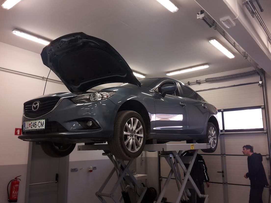

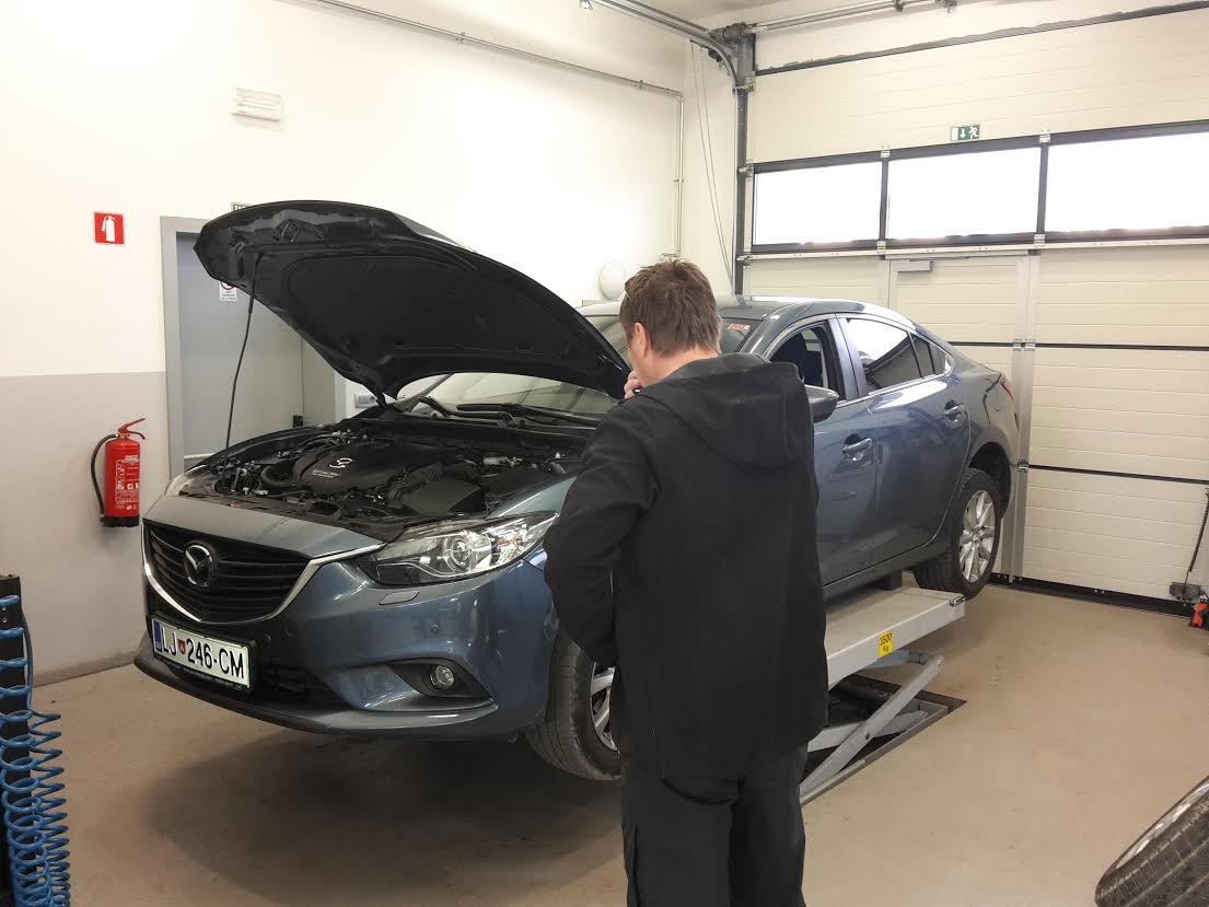

No, pa ?e dokaz, da mojster Pelko servisira ?e tudi SkyActive vozila. Oglejte si fotki.  :cheers:
