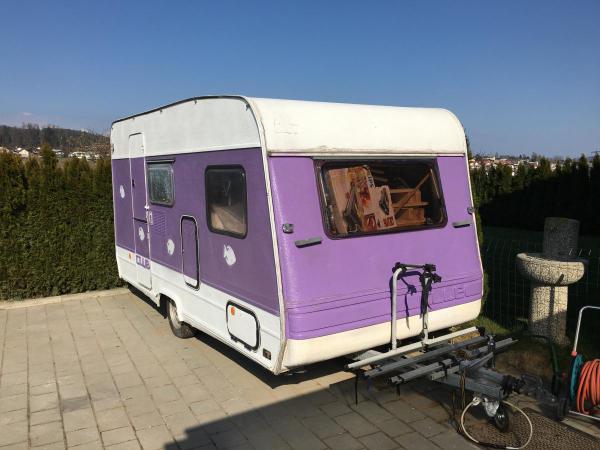

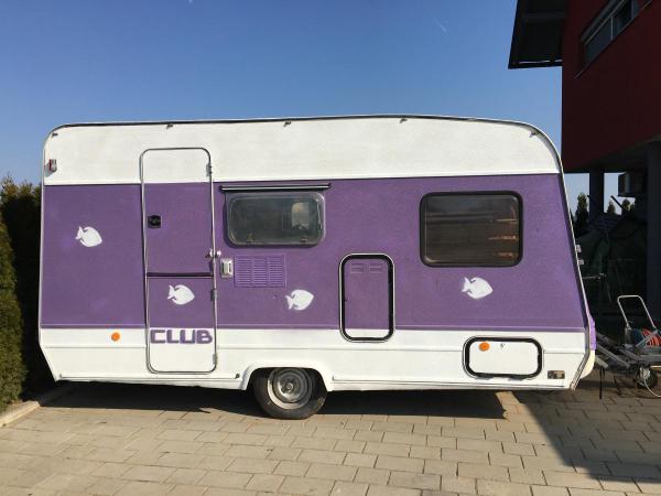

Dober si, da si se spravil tole staro krtino obnavljat. Se vidi, da so te stare prikolice poceni z razlogom. Ornk projekt :prstgor:
Staro? Dobro, sicer ima 7 let, ampak meni se to ne zdi tako grozno staro. ?e za avto ne, kaj ?ele za prikolico...

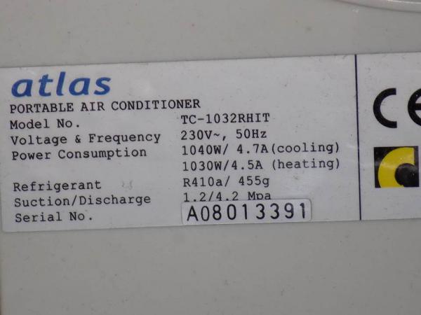

Saj res, jaz pa nisem potem ni? napisal o na?em ogrevanju. Torej, po doooolgem iskanju sem dobil prenosno klimo, ki je dvosmerna, se pravi, da lahko ogreva ali pa hladi. In smo jo pozimi ?e tudi testirali. Parkirali smo pod smu?i??em na Sori?ki planini in priklopili na elektriko. Kljub temu, da se je pono?i temperatura spustila pod ledi??e, je klima brez te?av ogrevala. Zdaj bomo videli, kako bo zadeva delala poleti. Je pa fino, ker prenosna klima ima... ... ... ... Kako naj napi?em? Split klima ima zunanjo enoto in notranjo enoto. In med enotama je samo cev. In zunanji zrak kro?i zunaj, notranji pa notri. In ni izgub. Pri prenosni pa je vse skupaj v eni "?katli". Zato del notranjega zraka kro?i skozi "notranji" register, del notranjega zraka pa skozi "zunanji" register in nato ven iz prikolice. Kar pomeni, da v prikolici ustvarja podtlak, zato skozi zra?nike vle?e zunanji zrak noter. Pri sedmih osebah v tako majhnem prostoru je bilo ravno prav izmenjave zraka, klima pa je dobro grela. Sicer je pri tem nekaj izgub, ampak dokler se elektriko pla?uje pav?alno in ne po ?tevcu, se glede tega niti ne obremenjujem preve?...
Kateri model prenosne pa ima?, da tudi greje?
