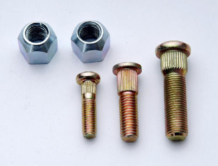

Jaaa...vse delno dr?i. Vijak ki ga imam v roki je od alu plati??. Niso original. Vijak mi je ostal v roki ko sem dvignil avto in jih za?el odvijati. Ponavadi promontiram sam in v 20ih letih na vseh avtih ki sem jih imel, te??in, svakov nikoli nisem odtrgal vijaka. Sem pa na alu feltne aprila dal nove letne in takrat vse naredil pri vulkanizerju. Imam ob?utek da je zadeva ?e tam popustila.

Menjava vijaka ti vzame cele dve minuti. Starega s kladivom vdari? ven in  novega not. To je vsa umetnost.

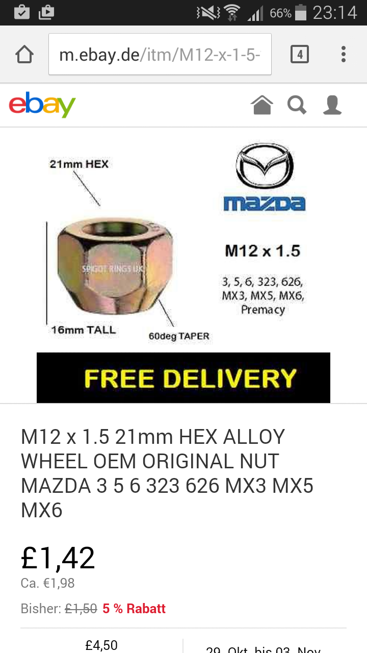

?e je enak kot pri Xedosu 9 potem imam ?e enega ali dva. Mislim da je M12x1,5 cca 4cm dol?ine.
Verjetno enaka fora pri Mazdi.
