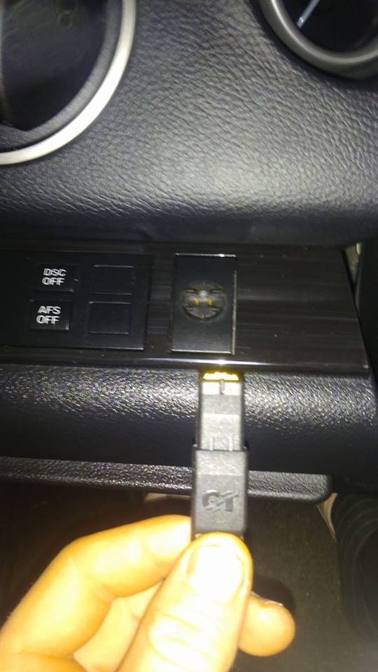

lp sem nov v svetu mazde zato se opravi?ujem za "sme?na" vpra?anja. zanima me kaj pomeni tipka zraven dsc in afs. zraven je nekak klju?ek na katerem pi?e gt.
To pomoje ni serisjko... in bo treba vprasati prejsnjega lastnika ...
Logotip na kljucku je od GT, ki izdeluje alarmne sisteme ... >> http://www.gtalarm.it/en/solutions/car ... Mogoce je kaksen dodatni varovalni mehanizem... si probal, ce avto vzge, ce nimas vstavljenega kljucka?

Nekaj sem nasel, kar bi znalo biti nekaj podobnega >> http://www.fiestaturbo.com/forums/two-alarms-fitted-to-my-car-vt181740/
Povezava do vsebine
To je za alarm izklopit. Nekaj takega sem imel v puntu leta 95 ?

Klu?ek od alarma GT naknadno vgrajen v tvoj avto. A se oglasi pisk,ko zaklene? avto in dva, ko ga odklene??
Klu?ek pa slu?i temu, ?e ti odpove recimo daljinec in odpre? vrata z klu?em in se spro?i alarm, vtakne? klu?ek v to klu?avnico na sliki in ga deaktivira?, da lahko za?ene? avto.
