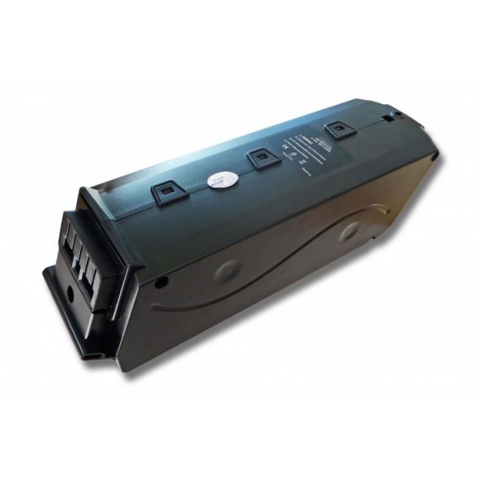

Saj Google jih najde nekaj... na katere sem vceraj poslal maile ali jih kontaktiral preko spletnega obrazca ... Med njimi je tudi Velog (akumulator.si) ...
image.ashx?id=T4%2007%2014%2C4%203%20BOS
WWW.AKUMULATOR.SI
Bosch baterija za električno kolo - obnova. Li ion baterijo Bosch za električno kolo obnavljamo z vgradnjo novih, kvalitetnih celic Panasonic ...
EBATT.SI
Obnova baterij za električna kolesa. Hitra izdelava, ugodno, garancija!
Koliko ciklov ima pa ne vem... Bi moral baterijo priklopit na tester, ki ga pa nimam... V prirocniku pise, da je zivljenjska doba baterija odvisno od precej dejavnikov... in da je lahko med 2 in 5 let ...
