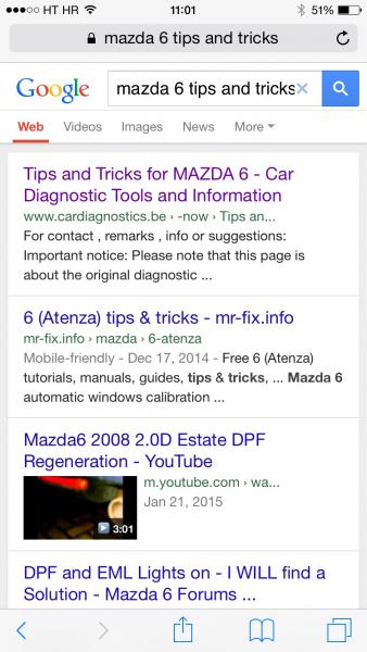

Pred kak?nim letom mi je za?ela utripat lu?ka DPF. Sm pelju h svojmu mehankarju in mi je spustu nek program ki naj bi spucu ta filter. To je sicer uspel, ampak lu?ke mu ni ratal ugasnt, ker naj bi to lahko samo na mazdi oz on pa? nima taprauga softerja al neki. Ma kdo k?no idejo da ne dajem 50? na mazdi? Sicer mam izolir trak trenutno ?ez lu?ko nalepln :D
Men osebno ga, z ?i?ko na maso in tapkanje po gasu, ni ratalo. Tako, da sem moral na servis, da so mi na ra?unalnik priklopli in resetirali.
