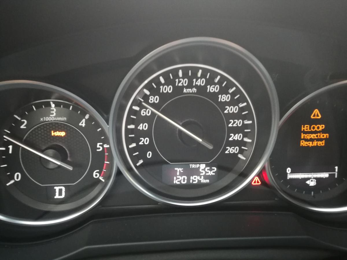

Sem ponosni lastnik svoje prve Mazde 6 (letnik 2014), prevo?enih 120.000KM. Ker ?e vedno prodajam stari avto, mi je Mazda sedaj stala nekje 14 dni v gara?i (seveda sem jo ob?asno pri?igal).
V?eraj sem opravil prvo vo?njo (cca 50km) po 14 dneh in se mi je kmalu po ?tartu pojavilo opozorilo: "I ELOOP Inspection Required" poleg tega pa mi utripa znak "I-STOP". Ko sem vozilo vstavil in ga ponovno zagnal, se je napis izbrisal ni mi pa "polnil" sistema I ELOOP, saj je bil indikator samo polnosti prikazan samo prvi kvadratek (enaka te?ava tukaj
Ko se je stemnilo in so se pri?gale lu?i, sem videl da tudi svetloba lu?i (in vsega ostalega) niha.
Danes sem se ?el ponovno zapeljati, in mi je sistem zopet polnil, sem pa ugotovil:
1. Da ?e sem se ustavil in se je motor ugasnil, sem kmalu po speljevanju zagledal ponovno opozorilo "I ELOOP Inspection Required"
2. V kolikor sem ?el na avtocesto in pohodil gas, se je zopet kmalu za tem pojavilo prej omenjeno opozorilo.
V kolikor sem vozil "normalno" do teh te?av ni prihajalo (razen ob nekajkratnem zagonu I-STOP sistema). Verjamem da vam je zadeva poznana, vendar na forumu nisem zasledil nobene objave na to temo.

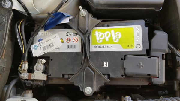

Dober dan vsem skupaj.
Prosim za info, ali je baterija vgrajena v Mazdo 6 2014 model prava ali ni prava (i-eloop sistem) ?!?!?!
slika vgrajene baterije: https://imgur.com/J121Axk
Kajti sistem se mi ne pri?igia.
Porabo imam 8L/100 km normalne, umirjene vo?nje kar se mi zdi veliko. Je mo?no da zato ker sistem ne deluje ?!
Hvala za odgovore!
Iz slike razvidno da je AGM tako da bi morala biti pravilna. I-eloop mogo?e ne deluje ?e je baterija pri koncu. Mogo?e bi jo bilo vredu priklopiti na tester

?e se vrnemo k bateriji, lahko nekdo SIGURNO potrdi, da je to prava baterija? IN ali je potrebno (ko so jo menjali niso naredili ni?) tudi kaj nastaviti v vozilu / sprogramirati / resetirati ipd...?
