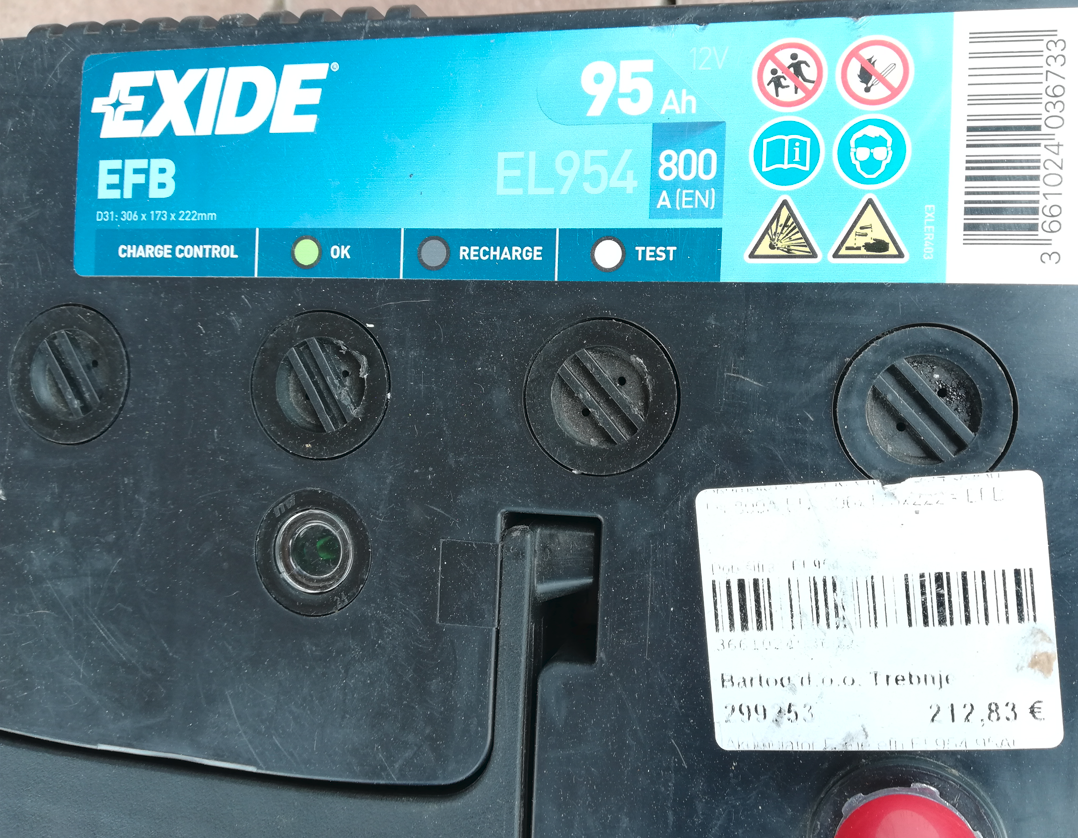

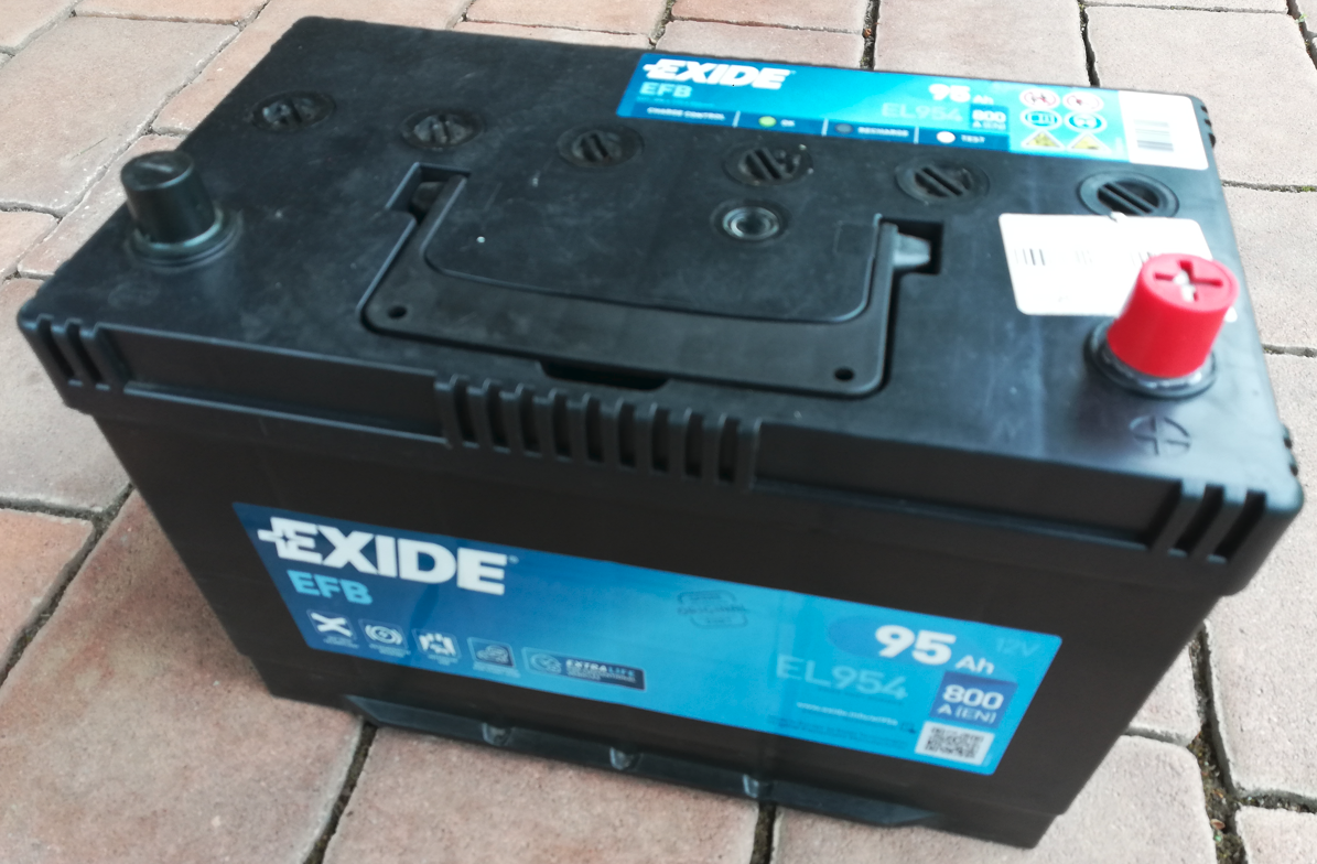

Spodnji akumulator je bil nabavljen za M6 CD175 letnik 2016, poleti 2021, za 130 € (brez težav so v Bartogu dali ceno za avtoelektričarje :)). Akumulator sem zamenjal brez prekinitve napetosti, kljub temu se je v log zapekla "napaka", vidna samo na original Mazda testerju.
pred 2 urama je Janez007 napisal:
Tudi original Mazdin je EFB. Je pa veliko boljši AGM, a tudi skoraj duplo dražji, kot si ti dal za njega. 😊
