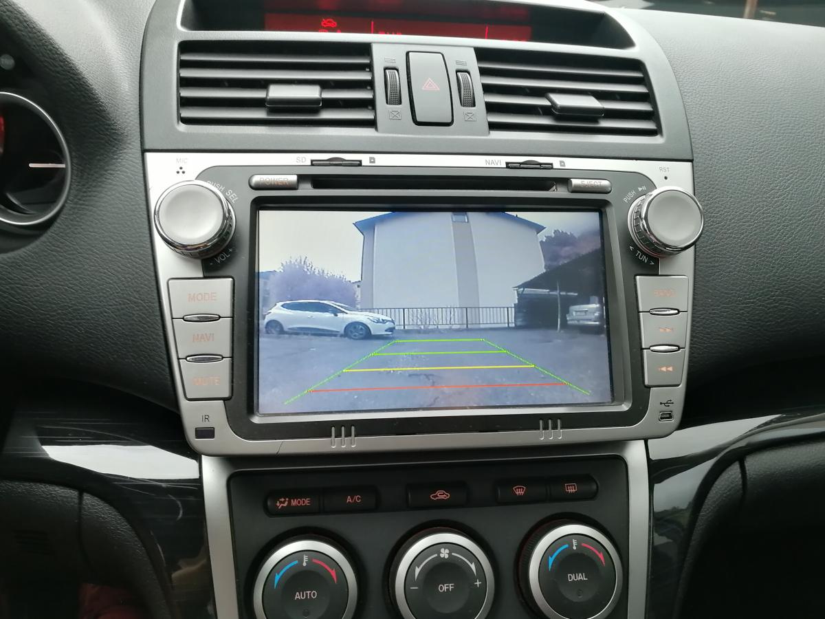

Jst mam Eonon 4jedrni, 2gb ram, android7.1
Laufa zaenkrat super deluje hitro, delajo komande volana,delujejo vse aplikacije s play marketa, dobra stvar je splitscreen lahko mas 2 aplikaciji naenkrat odprte na ekranu. Edino hladen start traja kakih 30s da se zazene, hot start se pa lahk poljubno nastavi in je v bistvu v spanju in takrat je vklop v sekundi.
Skratka zadovoljen!
Aja, pa glavni razlog da sem se odlocil za eonon je bla podpora, za razliko od alie kitajcev kjer ne mores pricakovat neke podpore. Eonon lahko prek chata v zivo vprasas in ti takoj odgovorijo, in poskusajo pomagat pr kakih tezavah. No pa se carine ni pr eononu.
Skratka zadovoljen!
