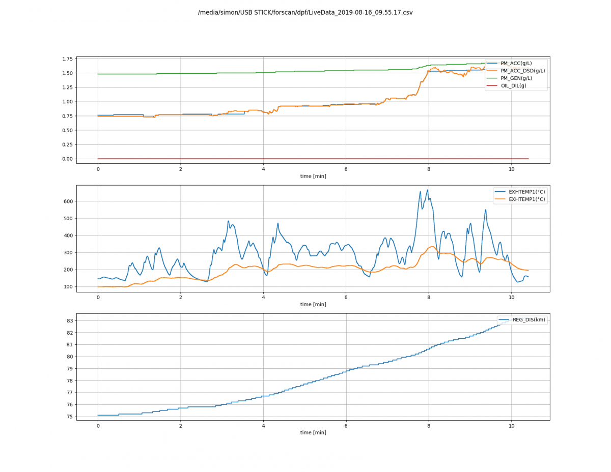

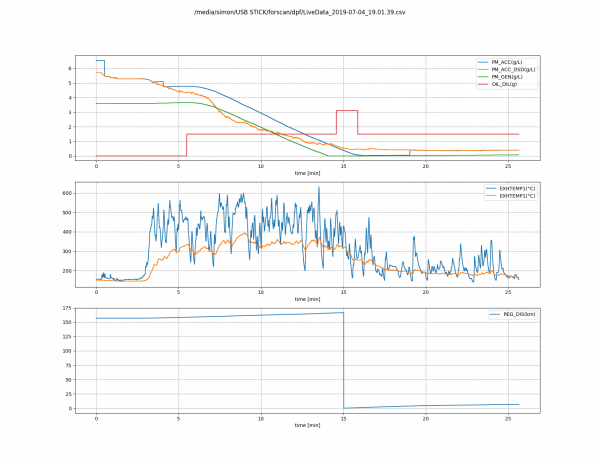

Tak, sem delal zej mal statistike, in ja mam nekaj nepojasnenih zadev, recimo tale graf:
Zakaj bi se okoli osmih minut, kar naenkrat tolk pove?alo generiranje delcev? o.o @Spektr: ma? kak?no idejo, ti si nazadnje to najbolj spremljal.
Ja, a si ga tok ti??al vmes...ker o?itno je motor ?vical, temperatura je ?la gor, saje tudi...zgleda kot neka obremenitev,...za?asna obremenitev motorja?
Morm to ?e enkrat prvezat pa monitorirat, k bom na AC. Ja to so moje 20km relacije in ti skoki so vrjetno iz 50 na 90, ker o?itno je to v relativno kratkem ?asu.
Ma? ti kake CSV datoteke od tvoje nove? Glede na to da smatram, da tvoja je ?e dokaj sve?a in bi naj mela normalne regenercaije, bi mal primerju, kaj se dogaja pri tebi, ko pride obremenitev.

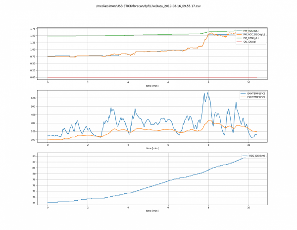

Spremljaj PIDe PM_ACC_DSD, PM_ACC_GEG in PM_ACC.
?e je vse tipi topi, je PM_GEN na vrhu, ostala dva sta precej ni?ja.
Ko ima? zabasan DPF se ti za?ne dogajati ,da PM_ACC_DSD ob regeneraciji ne pade ve? na nulo, ampak recimo max na 1 ali 2g na liter, ter zgodi se ?e to, da trigger za regeneracijo ni ve? PID PM_GEN ampak PM_ACC.

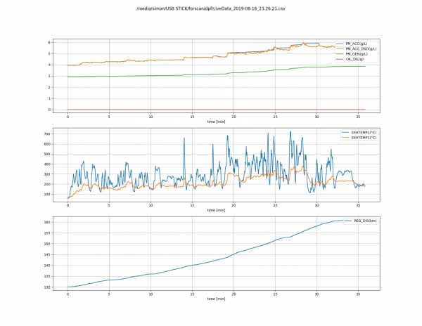

Kok ma? vrednosti? Jaz imam precej slik. Recimo v?eraj ko je filter skoraj poln. 154834522b83ab30b2255348b738fd3d.jpg
Js mam trenutno zelo ?udne zadeve, danes pred za?etkom regeneracije:
PM_ACC, PM_ACC_DSD = 6.3,
PM_GEN = 2.4
REG_DIS = 120 (135 je blo pred resetom)
Po kon?ani regeneracijij se je zgodila ?udna stvar:
PM_ACC = 0.01,
PM_ACC_DSD = 0.18,
PM_GEN = 0.6
REG_DIS = 0
In tu mi ni jasn zakaj PM_GEN ni ?ou na nulo ... ?eprav, mi ustreza, je ve?ji kot PM_ACC in PM_ACC_DSD, ker bi nej blo kul.
Drga? pa .. js sm meu v mislih, da bi mi poslal kak CSV, da si graf nari?em, da vidim kaj se dogaja pri tebi, kaj pa pri meni, med pospe?evanjem itd. bi ?lo?
Ne vem, snemal nisem nikol. Je pa res, da ima? skoraj sigurno zabasan filter. Pri prej?nji sem imel v identi?en primer. Na pol zabasan filter. To da je po regeneraciji v?asih pm-gen vi?ji od 0,se zgodi. Tudi pri novi.
