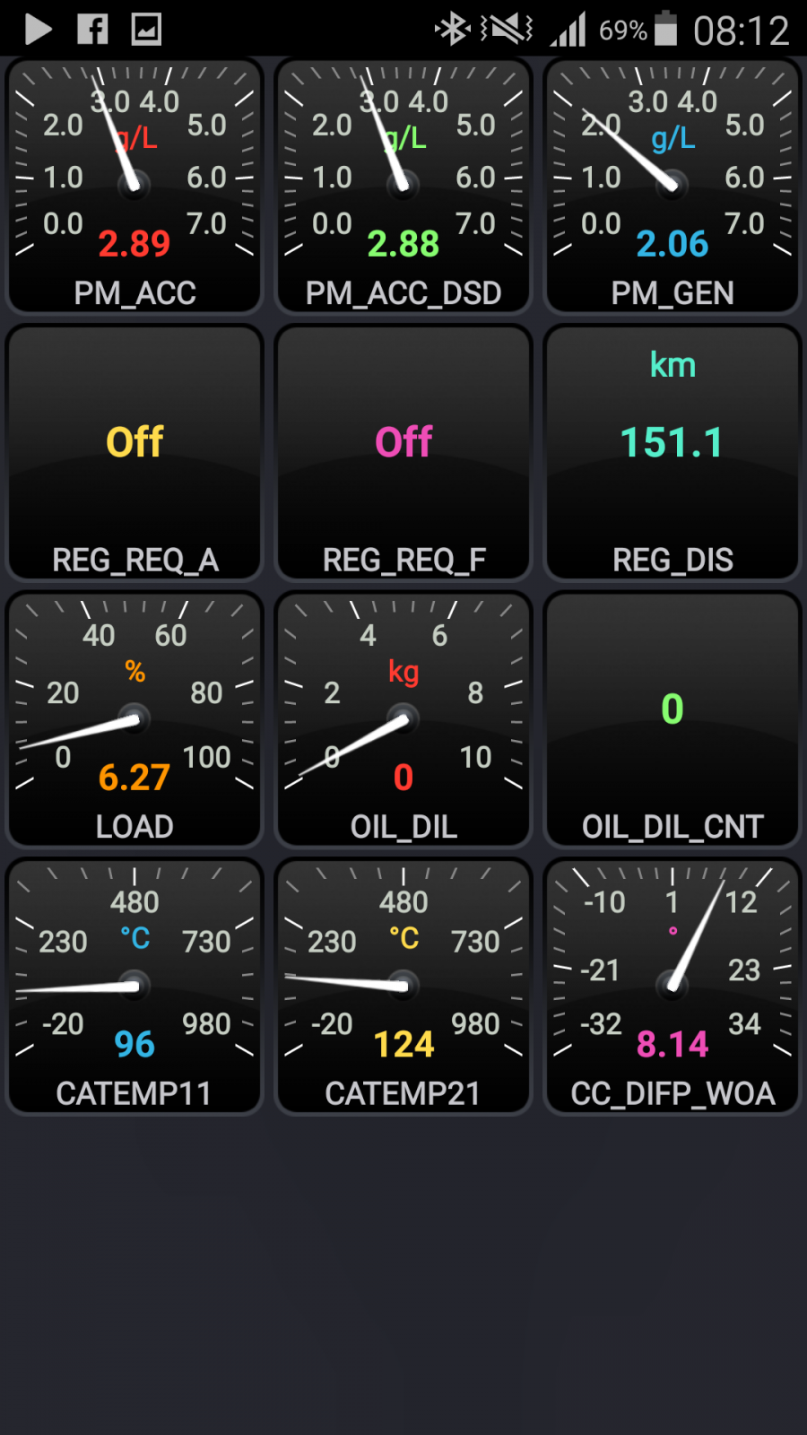

A ima kdo kako uporabno informacijo, zakaj bi bil interval regeneracije kar naenkrat za 150km kraj?i kot v  vseh teh letih?
Se pravi iz cca 400 na 250km? Zadnji? ko sem to opazil sem mislil ok, mogo?e je kako vmesno preventivno ?i??enje. Ampak danes je ?e spet na 255km, se dela.
Moram pogledati s Forscanom, ampak zadnji? sem videl, da nivo saj ?e zdale? ni doseglo 60% kot ponavadi, ampak je ra?unalnik zagnal regeneracijo mnogo prej.
Par dni nazaj sem bil na servisu, ?obe so v redu, drugih te?av (vsaj vidnih) ni.
Zdej ?e bi avto ful dimil, bi zastopil da se prej regenerira, ampak bi zastopil tudi da se regenerira pri recimo 60%??
Jaz sem imel regeneracije od novega okoli 250km potem je pa padlo na 80km tako, da ti si ?e prekleto na varni strani.
Dobro sam tvoj je 2.0 motor, lahko da so meli takrat manj?i filter. Tle je bilo vedno okoli 400. Morm malo raziskat tole. Kar lahko naredim je, da resetiram te nau?ene vrednosti za DPF filter, nimam pa pojma ?e bo to karkoli pomagalo.
Hmh, verjetno vpliva obraba dpf filtra, tudi jst sem zadnji 2 regeneraciji opazil da sta se dogajale pri cca.40-45% napolnjenosti dpf filtra prej pa tam med 50-55%. S tem je padla razdalja med regeneracijami iz 180-200km na cca120-150km.
Bom videl ?e bo ?e naprej delalo regeneracije na 40% je verjetno dpf ?e tolk obrabljen

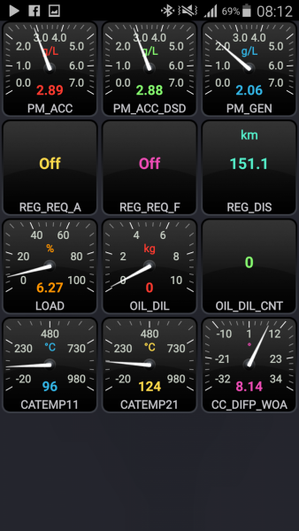

Zanimivo. ZDele mi ni dalo miru in sem se ?el malo vozit, spremljajo? parametre. No in ker je bil PID PM_GEN enak 0 g/l, PM_ACC pa ?e vedno 3.0 g/l, je seveda regeneracija bila ?e kar aktivna, ?eprav po % in gramih ni bilo notri ve? saj. Ne vem zakaj sta dva pid-a za te saje sicer, ampak ok.
To sem ?e zadnji? opazil, ma izgleda kot da ne bi bilo nekaj v syncu. Regeneracijo za?ne na polovici kapacitete, in jo izvaja tudi potem ?e ko so saje skurjene. In to konkretno vsaj 10 minut ?e. Skratka, ko je res kon?a, sem s Forscanom pogledal oba PIDa en jebil 0 en pa NE. No potem sem pognal stati?no regeneracijo za 5 minutk, da je pokuril ?e tisto kar naj bi kao ostalo, zresetiral sem ?e nau?ene DPF vrednosti in to je pa tudi vse kar lahko naredim.
Zdej bomo pa videli, ?ez par dni kako in kaj. Res huda matematika ni kej :)
Zadnjega na forscan.org, za windowse :)
No zgleda je PID PM_ACC_DSD tisti, ki ?teje. No saj tako en iz poljskega foruma pravi. Pri meni je ta vrednost 0.2 g/l se pravi bi moralo biti ?isto ok.
Very interesting thread. I also made some observation of my DPF. My car is Mazda CX-5 2.2 SkyActive Diesel, it has about 184000 km now. My observations:
PM_GEN value rise quite linear.
PM_ACC depends on load - can rise very fast on high load - it SYNCHRONIZE with PM_ACC_DSD value after some time (look on chart).
PM_ACC_DSD - IMO it can show real DPF wear (dunno if its correct word for this case). In my case, after normal DPF regen process, PM_ACC_DSD can't reach value lower than ~3. After some time PM_ACC sync to PM_ACC_DSD. It cause to start regen process every 50-70km in my case. First thing to help my regen process was blinding EGR valve. Regen intervals rise, it took 100-120km between regens. Second thing i did - some chemical cleaning of my DPF in workshop - it help, PM_ACC_DSD value can be lower to 0.8-1.4 after normal DPF regen process. Now i have regens between 150-220km.
Ma prevo?enih je 135, dokaj malo da bi bil DPF ?e hin. Tale PID pa ne vem, mislmi da se resetira, ko resetira? nau?ene vrednosti za DPF. Vsaj mislmi da, moram ?e enkrat pogledati. Zaenkrat  bom malce spremljal tele vrednosti, sej je kar zanimivo.
Potem bom probal s kakim aditivom, ?eprav je to bolj bla?ev ?egenj. Ker pri prej?nji sem imel krepko ?ez 200, pa ni bilo te?av z DPF, se je pa tudi interval po?asi po?asi kraj?al. ne pa kar takole iz danes na jutri za 50%.
Ob?utek imam, da je ra?unalnik nekaj zabluzil,..lahko pa da se motim :)
