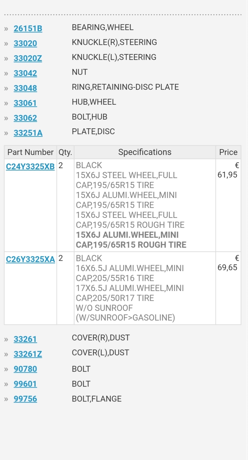

Sorry glede premera sem zajebal sem mislil, da je govora o mazdi 6. Za mazdo 5 sta dve katalosko in sicer ena je 278mm druga pa 300mm. 278mm naj bi bile za 15ke oz. 300mm za 16, 17ke.
Ej, od kje pa ti tole jemlje?? Pa kje ti pi?e, da je to 300mm?
Kopiraj katalosko pa jo nalimi v autodoc pa imas potem podrobnejsi opis. Drgac pa itq po logiki, ce imas 17ke. 300mm ima isto mazda 6 tako, da to zagotovo pase :)
http://mazdaepc.com/parts/MAZDA%205/AECV05/W1/3300A/
Ja, ok. Se strinjam. Sicer logika, sam malo me begajo 16 colaki z zimskimi gumami. A to gre tut skozi na 300mm disku ali ne ?

Drga? pa 278mm diski je min 15col, 300mm diski grejo min16col, 320mm diski so pa 17com min. Samo 320mm ima sam MPSka
