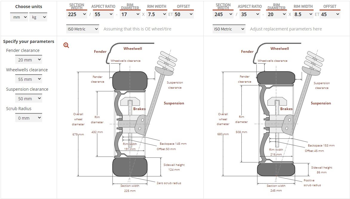

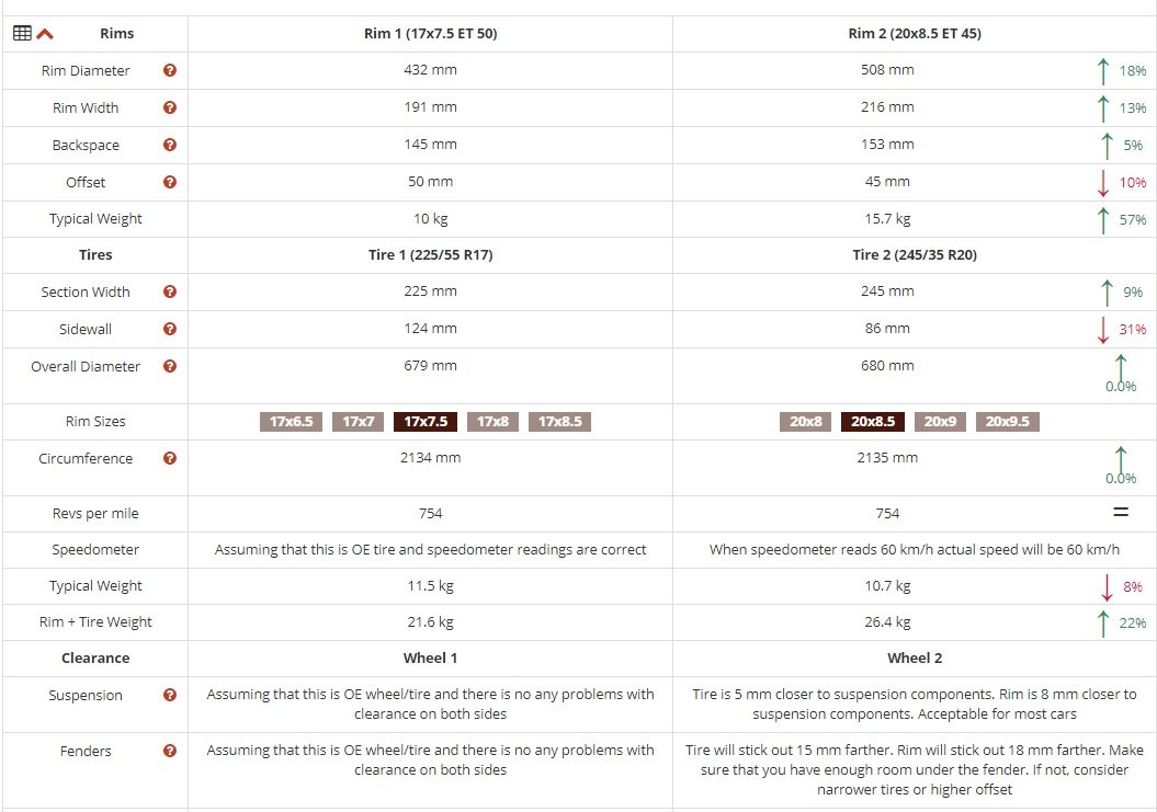

Obseg že. Ampak original 17 "in 19 "Mazdine feltne za 6-ko so širine 7" ET 45. 'Te 20" se začnejo pri širini 9", redko katera pri 8,5". Tudi, če vzameš isti  ET 45, je vse skupaj širše za 2", kar znese skoraj 5 cm širše feltne! Nekaj te širine gre noter  proti amortizerju, nekaj ven, proti blatniku. Guma bo lepše izgledala, ker bo poravnana z blatnikom. Seveda pa moraš najti pravi ET, da to štima in ne rabiš robit blatnika.
No saj kar ste napisali glede same udobnosti vožnje mi je vse jasno da bo neudobno ko hudič, sam saj veste, za lepoto je treba potrpet :D
Original mazda 17 ima širino 7,5 in et 50, medtem ko je 19 x 7.5 et 45. Planiral sem 20x 8.5 et 45 (širinsko gledano bi izpadlo identično kot pri tebi @Alex) in gume 245/35/20.
Spodaj prilagam ˝teoretični izračun pozicije gume˝. Po teh kalkulacijah bi moral it skozi. pri pozicioniranju sem upošteval razmik med gumo in blatnikom 55mm po višini in 20mm na širino. Na meter pokaže približno take številke.
Tule pa prilagam še link z neke ameriške strani kjer ljudje objavljajo svoje avte z določenimi specifikacijami (feltne, gume, nižanje itd.). https://www.fitmentindustries.com/wheel-offset-gallery?make=Mazda&model=6&sort=date
Po njihovih setupih bi moral iti skoz celo 19x9.5 et40 + nižanje brez modifikacij??
Vmes so tudi ekstremi, tistih ne upoštevat kot normalne ljudi :D

Feltne 8,5 in gume 245 bodo v redu.To je kombinacija, kot jo imam jaz.

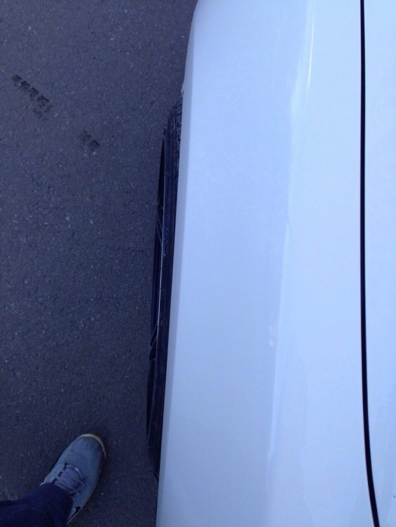

Ta na sliki ima 245/35 20x9.0 et pa nvm točno 40ali35, mu pa spredaj štrlijo čez blatnik.
No ta na sliki meni zgleda z 20kami brez nižanja slabše kot original z Oem 19kami. Je pa stvar okusa, kaj je komu všeč.
Tole na sliki, ko tako štrli ven, ne vem, če bi šlo skozi pri nas na homologaciji. 🤔Meni so to najprej pogledali, premerii in vse točno poslikali. Pri meni je guma poravnana spredaj z blatnikom. Je pa res, da 20" moraš obvezno nižati, ker izpade drugače kot  džipek. To pa zato, ker so nizkopresečne gume gor. Je pa res. Stvar okusa.
