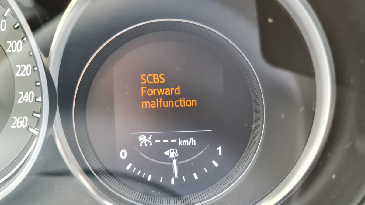

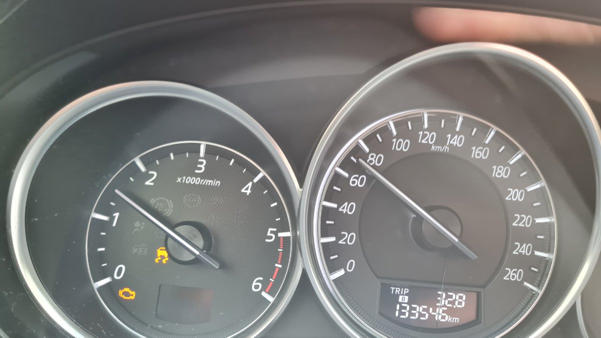

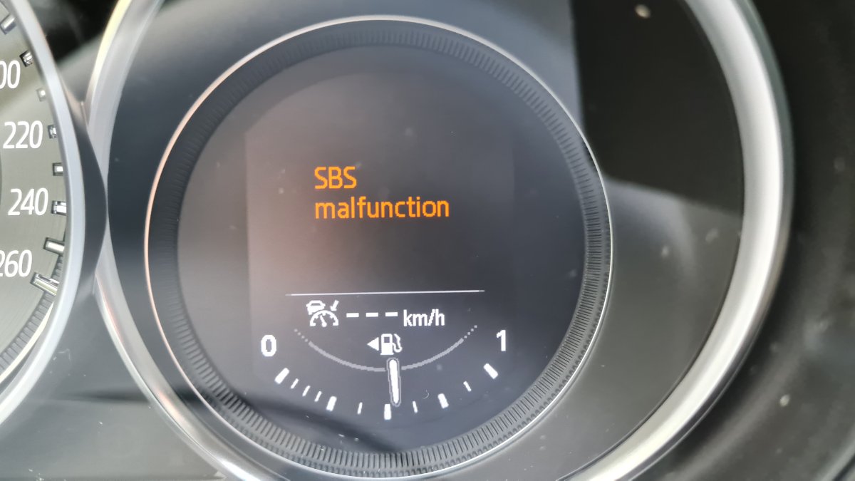

Meni je pa danes napisalo SBS malfunction in SCBS forward malfunction. Zraven pa še svetita lučka za motor in še ena, vidno na sliki. Če avto ugasnem in ponovno prižgem, napake ne izginejo. Pojavile pa so se med vožnjo cca 120km/h ob vključenem tempomatu, vključen sem imel tudi lane assistant. Zdaj se ju ne da vključit. Avto tudi nima polne moči. Kaj bi ahko bil razlog za ti napaki? Avto Mazda 6 CD 175, letnik 2016.
Popravljeno od tomzel
pred 44 minutami je tomzel napisal:
Priklopit ga je potrebno na računalnik, da se ugotovi koda napake. Seznam napak:

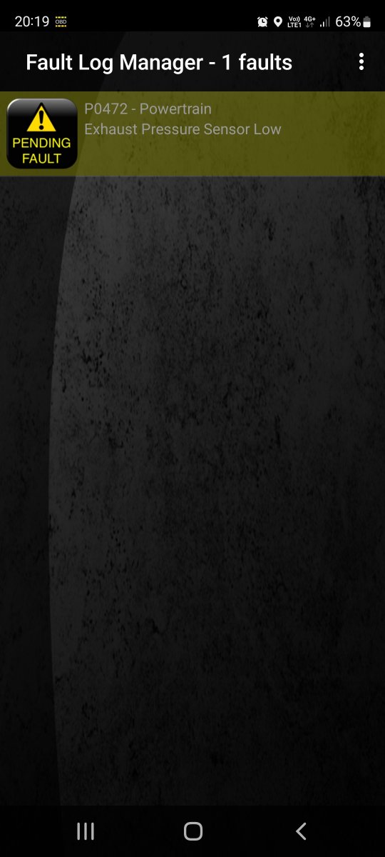

pred 10 minutami je tomzel napisal:
Senzor izpuha torej, hvala. Bom preveril, upam da mi gre v garancijo, avto je uvožen iz Nemčije in ima leto jamstva Cargarantie

pred 14 urami je tomzel napisal:
Res je bil senzor kriv, zamenjan in avto spet normalno deluje. Čudno, da Mazda za takšne zadeve ne da vpoklica.

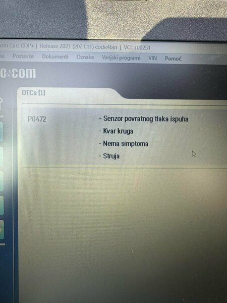

pojavil se mi je enak problem
kolega dal na tester ki je javil napako P0472 in to kar je na sliki
kolk sma ugotovila ima 2 zadevi, leva je vecja, desna je manjsa
a je kateri ta senzor v okvari al?
lp Tine
pred 21 urami je Janez007 napisal:
tako ja zamenjava je za kovinskega pa dapter zraven dobiš (10cm kabla) bi blo pa fajn na forscan al pa original tester ga dat delphi ne pokaže vedno usega
Če rabiš pomoč piši zs

dne 28. 12. 2023 ob 12:40 je miha20 napisal:
kako se pa priklopi ta dapter ce je prekratki da bi na obstoječe kontaktete dal.
