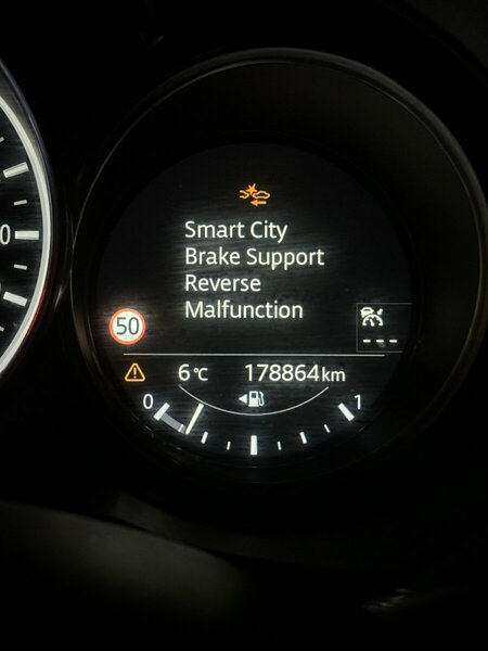

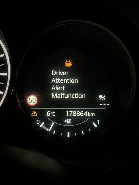

Zdravo vsem,
Nov na forumu. Ponosen lastnik mazde6 (CD150, 2015).
V zadnjih mesecih se mi je 2x pojavila sledeča zadeva - med vožnjo po avtocesti mi je "iz nule" hkrati vrglo ven ti dve napaki
Danes sem tudi občutil, da je DSC dejasnko res "crknil" med vožnjo (pri 130 km/h na avtocesti, fun fun fun :))
Po izklopu in ponovnem vklopu avta sta napaki izginili.
Ima kdo kakšno idejo kaj bi to bilo in kako to odpraviti?
Ima pa mazdica še druge bombončke o katerih vas bom pa še povrpašal... :)
Hvala

SCBS in DSC je tudi meni enkrat na prašni cesti vrglo vn, seveda sem zapaničaril kot hudič. Pa tudi tako kot praviš, je držalo toliko časa dokler nisem vgasnil auta. Mislim, da ta SCBS dela preko kamere na sprednji šipi, tako da zbriši šipo, mogoče je kakšna packa kje. Če se ti ponovi večkrat pa pelji na pooblaščenca v preverjanje.
Meni je enkrat pozimi, ko je snežilo tudi to napisalo. Nisem pa opazil nobenega drugačnega delovanja avta.
Ustavil sem se na prvi črpalki, tankal, štartal avto in nikoli več se ni pojavilo. Aja, na črpalki sem tudi jaz obrisal šipo z toplo vodo. Med tem časom je prenehalo snežiti.
Meni se je to zgodilo par dni nazaj, ampak vedno napiše tudi vzrok. Zadnjič je pisalo defog, včasih piše adverse conditions..,nikoli pa še ni za brez veze če tako rečem.

Smart City Brake Control… po domace povedano, je to zaviranje v sili…
Glede na to, da prikazuje napako za oboje (DSC in SCBS) je verjetno problem v kameri na vetrobranskem steklu… kot je ze napisano… (zapacana sipa, sneg, zaroseno,…)…
Si imel mogoce pred sabo sonce? Ob doloceni visini sonca in voznji proti soncu zaslepi kamero, napaka ostane do ponovnega zagona ko se sistem stestira in umeri, torej pri ponovnem zagonu. Za mrtvi kot tudi lahko vrze opozorilo ce je zelo umazan na levi in desni bocni strani zadnji blatnik
