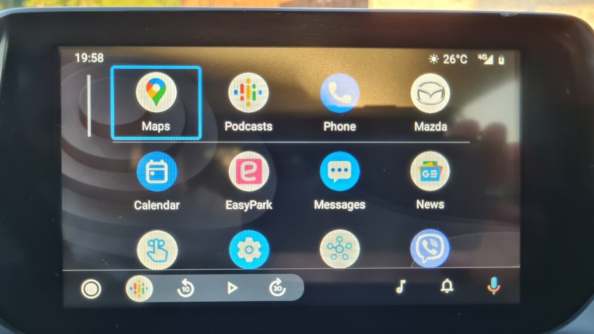

Deeyan, hvala za spodbudo, sem se lotil in uredil brez tistega plastičega orodja. Avto se razstavlja kot lego kocke. In deluje s prve 🙂

Staro okolje deluje kot prej, med aplikacijami je dodan Android Auto. Da deluje, mora biti mobitel priklopljen preko kabla.
Drugače touch screen pri Android Auto ne deluje, pri Apple CarPlay pa baje dela. Jaz sem ga namestil predvsem zaradi potovanj, kjer rabim Google maps, ki so zame najboljša navigacija. Drugače pa imaš lahko še Spotify (jaz ga ne uporabljam) in verjetno še en kup ostalih aplikacij. Od prej imam na telefonu nameščen EasyPark, ki se je tudi pojavil gor in lahko direktno na avtu sprožim parkiranje. Lahko tudi prebiraš SMS, gledaš Google Calendar, poslušaš Podcaste (ne vem po kakšni logiki se vsebinsko pojavijo), novice, kaj več pa nisem testiral, glavno da mi Google maps deluje 🙂
Skratka 100€ in urca dela, se splača kupit. Iz Aliexpressa pa so mi kit poslali v 7 dneh.

Na telefonu lahko nastaviš katere aplikacije ti prikaziuje. (nastavitve v android auto -> prilagajanje zaganjalnika. Lahko tudi dodaš bližnjico za stik). sam sem ga tudi usposobil zaradi google maps (sicer ga še nisem uporabil) in pa zaradi muske 🎶 to pa vsak dan laufa :)
