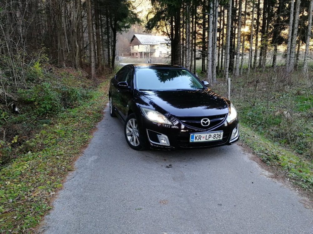

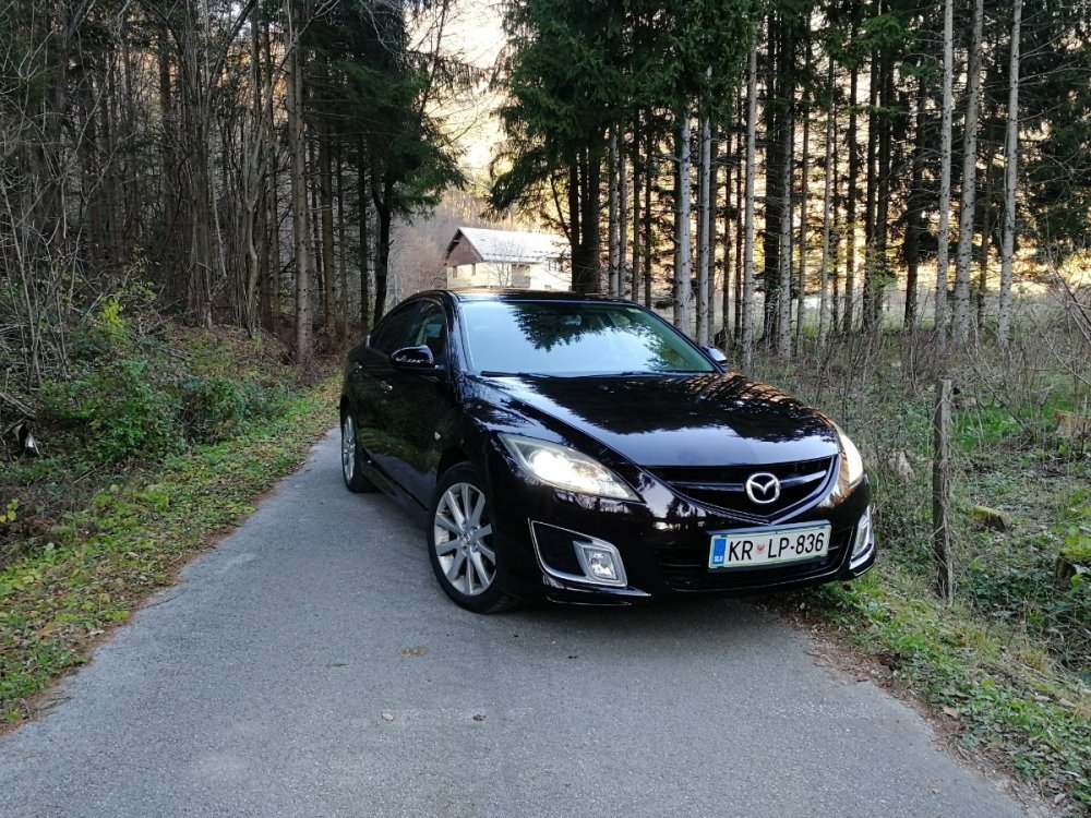

Torej, ker je bil danes lep soncen, dan sem se odlocil, da svojo mazdico "pripravim" na zimo in sem ji privoscil malo bolj detaljno pranje in pa zascita z zimskim voskom.
Sam osebno avto zacnem prati s predpranjem, torej s posebnim penilcem in pa samponom za predpranje, kateri ustvari zelo bogato peno (snow foam). Snow foam pustim delovati na avtu cca. 8-10 min, saj ta bogata pena vso trdovratno umazanijo zmehca, katero kasneje odstranim z "vapom". Predpranje je zelo pomembno, saj smo vecino grobe umazanije odstranili brez dotikanja avta in s tem zmanjsali moznosti, da avto popraskamo. Sledi ciscenje avta po "two bucket" metodi, kar pomeni, da za ciscenje avta uporabljam dva posebna 19l vedra, katera imata na dnu sito oz. filter. V eno vedro dodam poljuben sampon, katerega bom uporabil za ciscenje avta v drugo vedro pa samo cisto vodo. Point two bucket metode, da eno vedro sluzi za nanos sampona na avto, drugo vedro pa sluzi za ciscenje rokavice in pa odcejanje. Na ta nacin vsa umazanija, katero smo pobrali iz avta pristane v drugem vedru in tako je moznost prenosa umazanije ali trdih delcev, kot je pesek nazaj na avto bistveno manjsa. Bolj detaljno razlago si lahko pogledate na spodnjem linku. Po koncanem pranju sem avto zelo dobro spral in pa posusil. Za susenje vozila sem uporabil posebno brisaco za susenje vozila. Po cca. 15 min, ko je bilo vozilo kompletno suho sem se nanesel zimski zascitni vosek, saj se priblizuje zima. Pred nanosom voska bi bilo fajn, ce bi se uporabil cistilni plastelin, ampak ga danes nisem. Pozabil sem se napisati, da sem za platisca uporabil cistilo K2 ROTON (na isto foro kot IRON X). Naslednje leto pa sledi se ciscenje s plastelinom in pa enostopenjsko poliranje ter zascita vozila. Vem, da na prvi pogled izgleda vse zelo zakomplicirano in pa drago, ampak enkrat, ko nastudiras sistem je vsaka stvar logicna. Vsa avtokozmetika je kupljena pri operi-avto.si in so svetovno priznane znamke, katere so osredotocene samo na car detailing. Je tudi res, da izdelki niso ravno poceni, ampak je vecina izdelkov mocno koncentrirana (tudi varna) in zdrzijo zelo dolgo casa preden je potreben nov nakup.

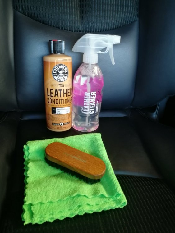

Nekaj dni nazaj sem tudi spucal usnje in ga seveda tudi primerno zascitil.

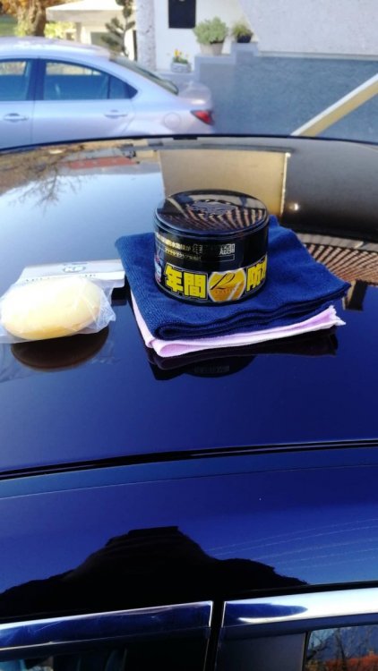

Zimski zascitni vosek:
https://www.operi-avto.si/zascitni-voski/3667-soft99-new-fusso-coat-dark-12-months-wax-200g.html?search_query=soft+99+fusco&results=81&_pcnocache=1606324599734

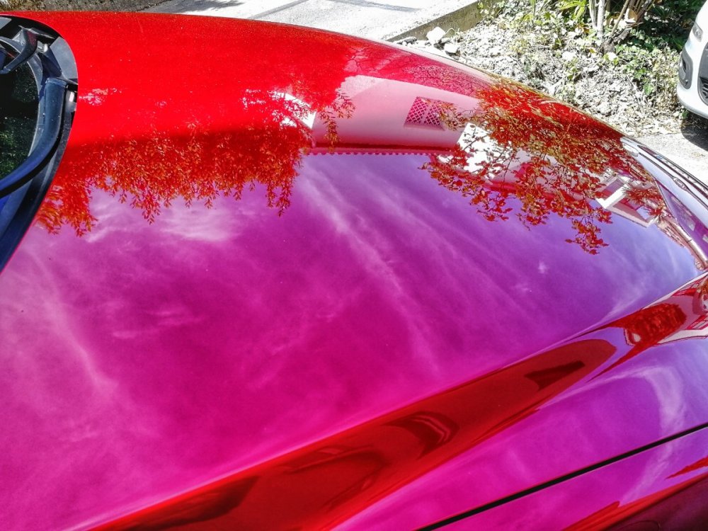

Še mojih pet centov. Jaz za plastiko uporabljam 303 Aerospace protectant. Zelo v redu zadeva, odbija prah, tako, da je črna plastika v avtu dolgo časa čista. Videz je tak pol-mat, kar je meni všeč. Za zaščito laka (predvsem je dobra za prek zime) uporabljam Collinite 845, Insulator Wax. Ta vosek naredi res močno zaščito(pred zimskimi nevšečnostim, soljo, snegom) in traja pribl. 5-6 mesecev.
Za lastnike najlepše barve soul red, seveda, bi priporočil Chemical Guys Cherry wet Wax. Avto prav zažari v vsej svoji lepoti.
Za končni nanos uporabljam Sonus acrylic glanz.
Za usnje na sedežih , dokler sem ga imel, sem uporabljal Tanner's Preserve čistilo +krema.
Avto šampon imam trenutno od mcguiars gold Class.

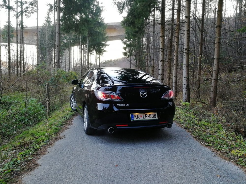

Slika opranega in povoskanega avta.

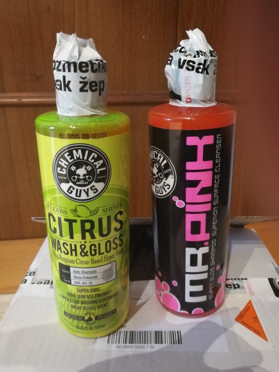

Danes sta prispela nova avtošampona. Bom preizkusil oba pa primerjal z Meguiars.,ki je trenutno v uporabi.
  dne 1. 12. 2020 ob 14:50 je Alex napisal:
Razširi
Komaj čakam.:vesel:

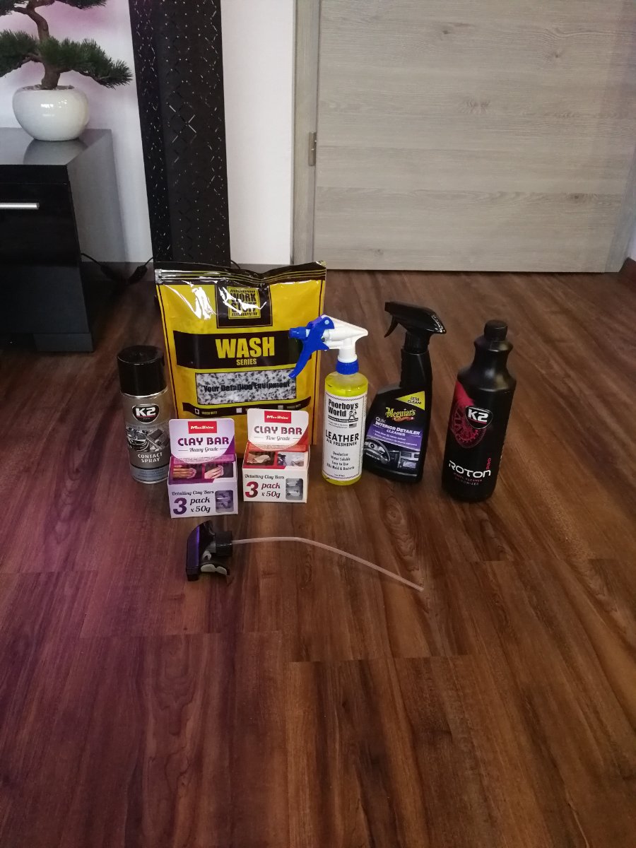

Tudi jaz sem danes dobil posiljko :). Alex a ti uporabljas kaksen quick detailer za zunanjo uporabo v sklopu vzdrzevanje voska enkrat, ko imas avto povoskan? A ga samo peres s samponom, kateri ne odstranjujejo zascite?
Drgac pa alex ta izdelek bi pomoje ful hudo izpadel na tvoji barvi  in jo povdaril :)

Kakšen klay bar si nabavil, medium ali solf? Jaz imam medium pa se mi zdi, da je malo pregrob!? Imam pa tale vosek, ki je še bolj primeren za mojo barvo.
WWW.OPERI-AVTO.SI
Zaščitni vosek za bleščeč sijaj
3x fin in 3x grobi. Sem hotel medium, ampak ga niso imeli pod to blagovno znamko. Je bil pa res ugoden in sicer 7 € za tri komade
  dne 2. 12. 2020 ob 10:34 je Scr3am napisal:
Razširi
Uf, grobi klay je za res kontaminirano barvo. 🤔
Obvezno jo moraš potem dobro spolirati, ker ostanejo kar vidne risice.
Ja vem ja. Misljen je bolj za ciscenje platisc (notranja stran) po menjavi gum. Zaenkrat je plan, da se ga po zimi s plastelinom (mehki) ocisti in nato se spolira ter zasciti z voskom :).
