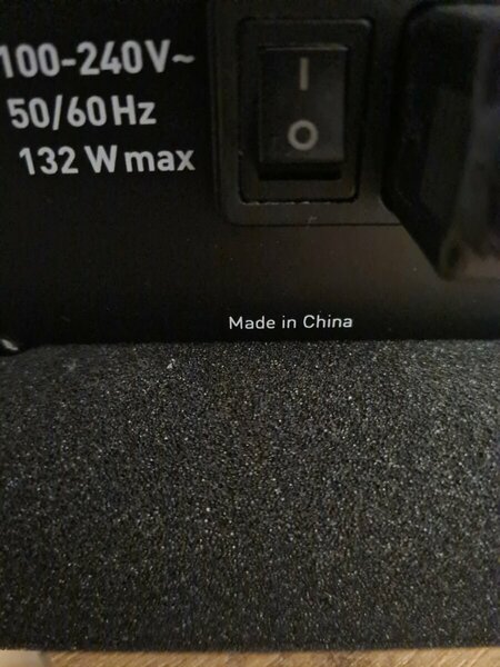

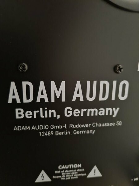

pred 1 uro je godlike napisal:
@skritikrt     za to pa sem kupil studijske yamahe, ker edini niso kitajci.
Saj zdaj že poznaš mojo mantro o izvoru.... 🙂

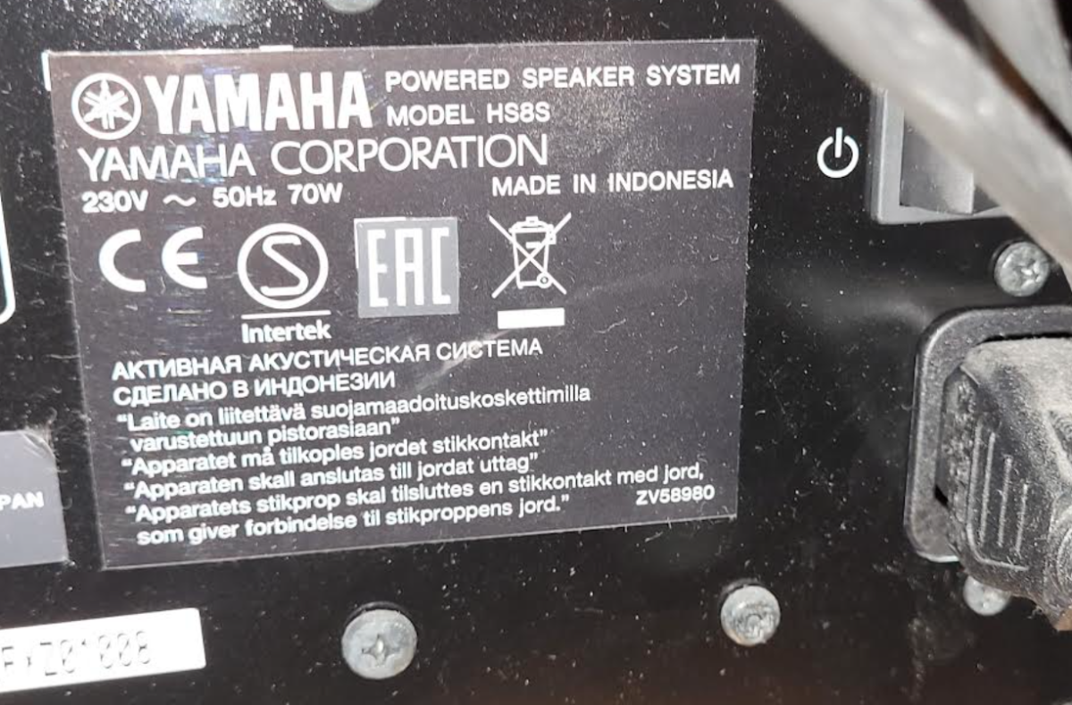

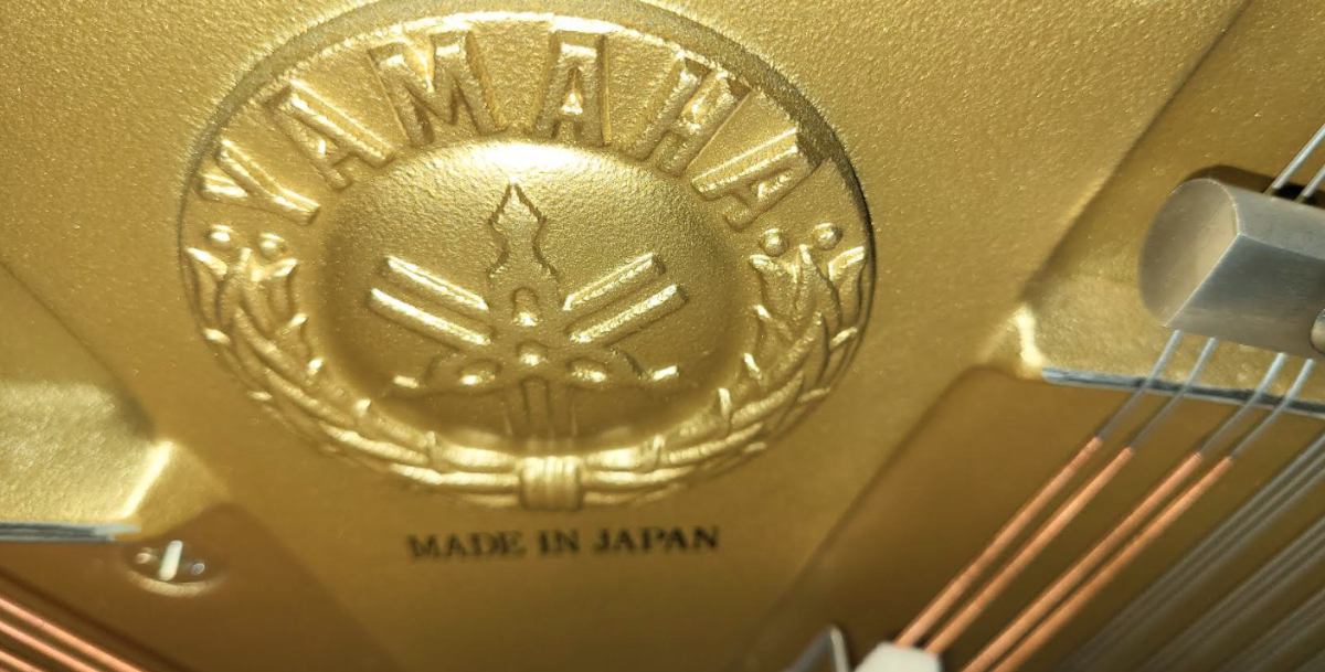

Redki Japonci so "Made in Japan". Doma sem siguren samo za pianino. Pa menda je iz Hirošime še Mazda 6, čeprav ni videt (motorčki ogledal, omejevalci vrat, ...). 😄
Yamaha "studijski" HS7 in HS8S so iz Indonezije. 😄 Onkyo receiverja sta iz Malezije in Kitajske, Slušalke Audio-technica so iz Taiwana.
A veš, da sva si v razmišljanju na tem področju zelo podobna. :)
Mogoče, ker sva se oba učila elekroenergetiko.😂

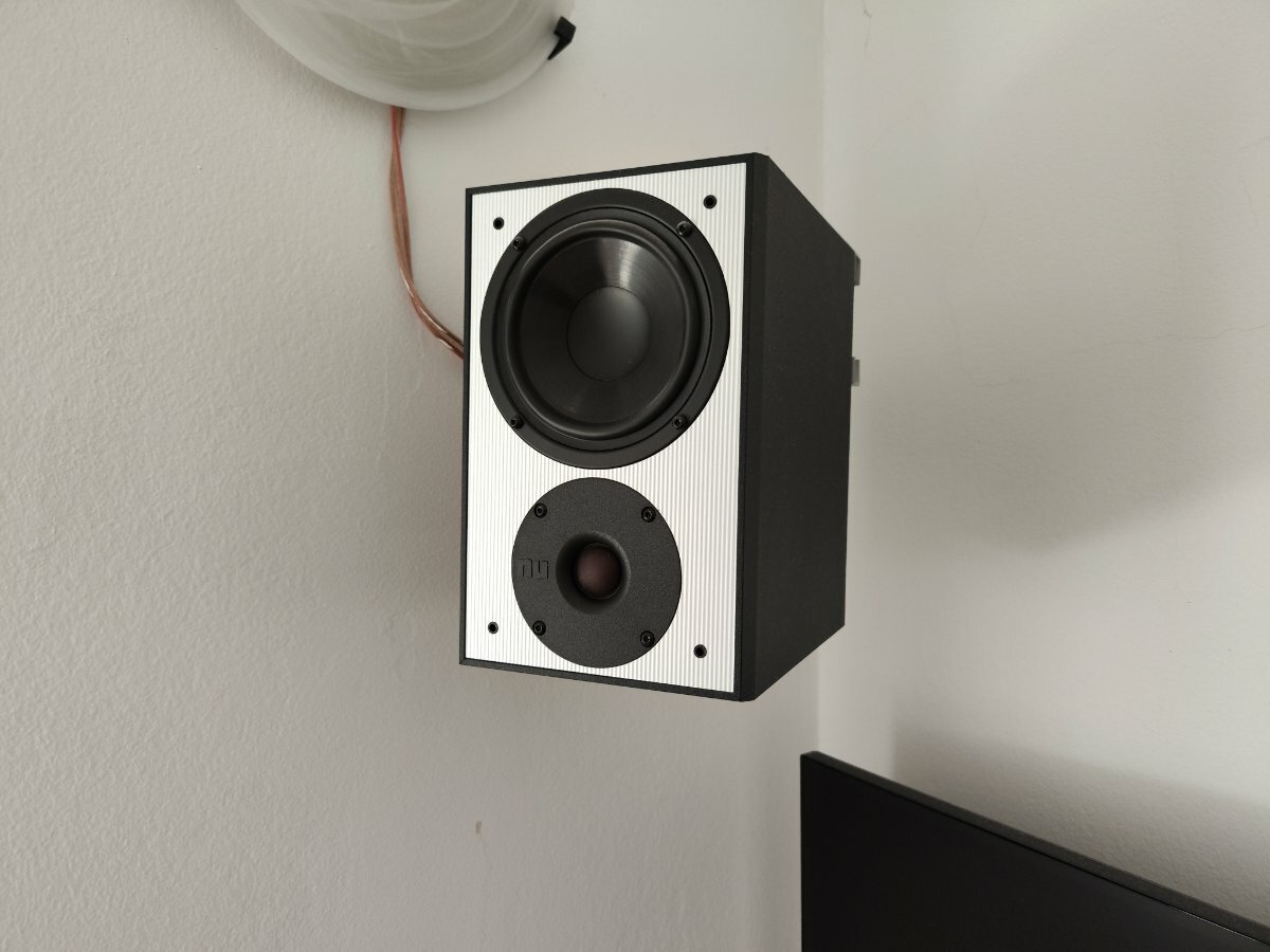

Sam se zelo zadovoljen s svojimi nezahtevnimi zvočniki http://www.audioreview.com/product/speakers/floorstanding-speakers/kef/q5.html in http://www.hifi-review.com/150961-mirage-omni-50.html
To je že odličen 2,5 sistemski zvočnik-dobra roba👍

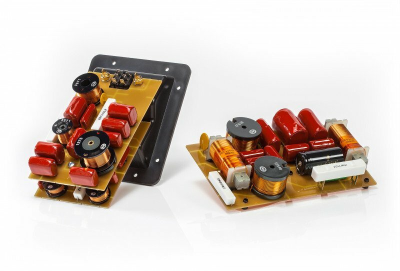

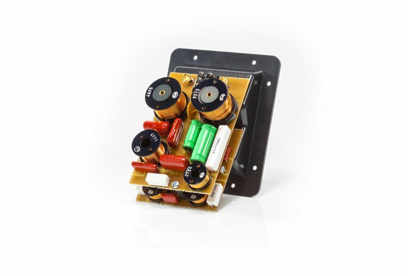

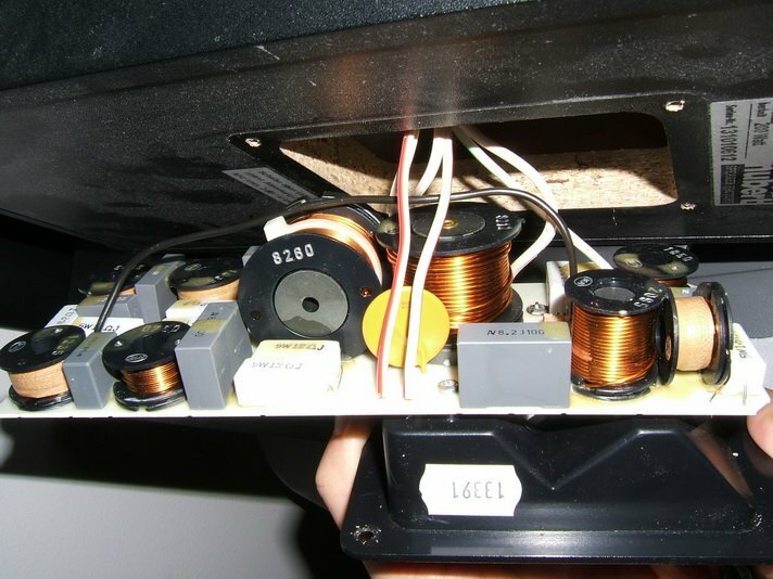

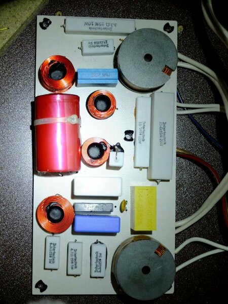

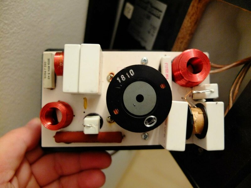

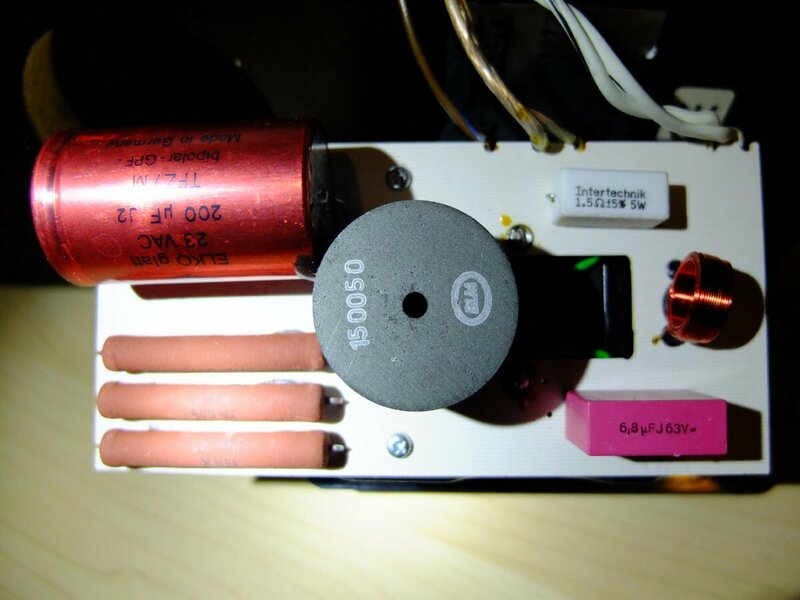

Ker je naslov teme "stara tehnika",sem malce pobrskal po diskih stare slike,in našel nekaj zanimivih okoli kretnic,da ne bo kdo rekel,da lažem😇

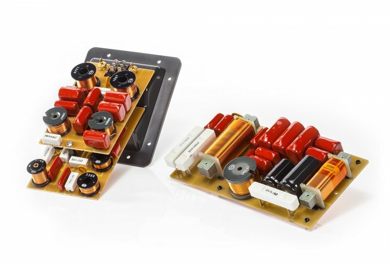

Na prvi sliki-kretnica Centra nuBox CS-3...za le dvostezni center z enim stikalom za visokotonec absolutno "nenormalna" kretnica😲,katera ne vsebuje niti en elektrolitski kondenzator
Druga slika-kretnica nuBox-460 mk7 https://www.hifi-wiki.de/index.php/Nubert_nuBox_460
Je dvodelna-drugi del (odpačenje basa z stikalom) je montiran na priključnici-tretja slika
Elektrolita sta le dva-en na platini odpačenja,drugi veji sub-bassa (spodnji nizkotonec) na glavni kretnici.
Za 1300DM/par zvočnike absolutno nenormalna kretnica
Četrta slika nubox 360mk7 kretnica z samimi folijskimi kondenzatorji.
Vse kretnice paimajo tudi varovalke za visokotonce,jatere se same vzpostavijo v prvotno stanje.

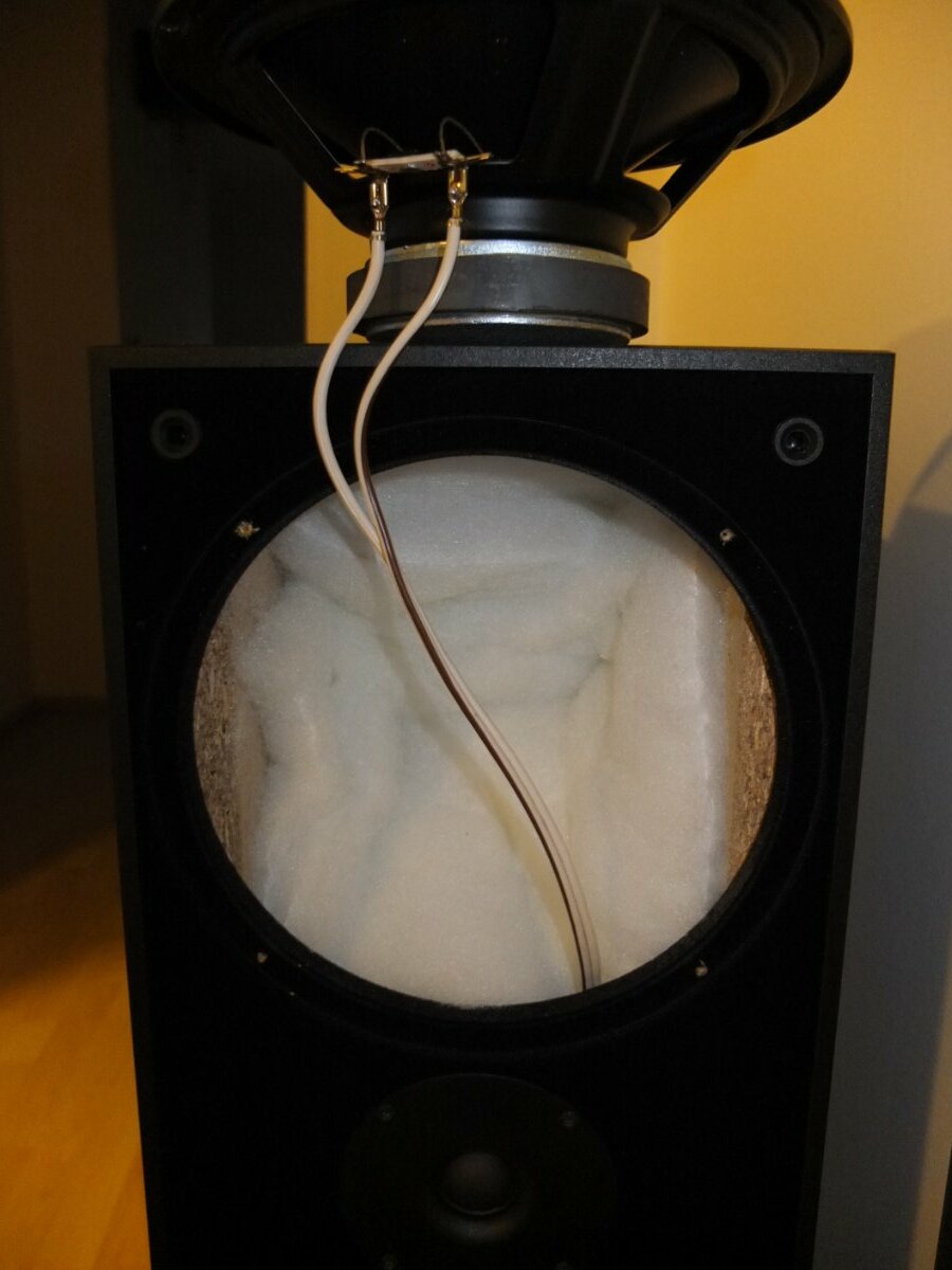

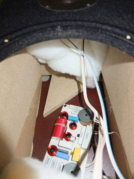

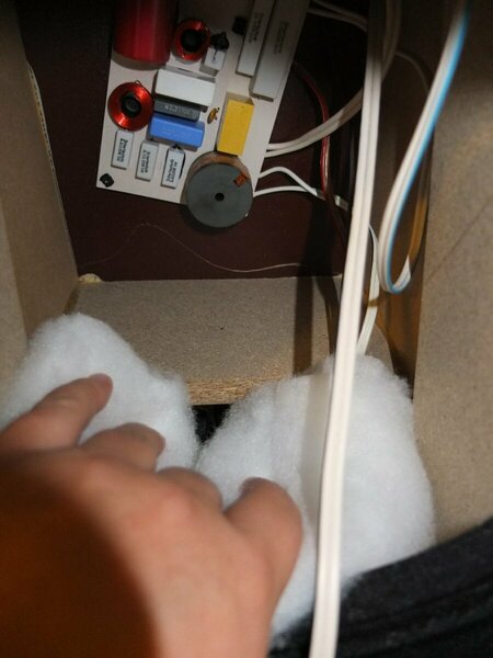

5-7 slika detajl konstrukcije ohišja nuBox-460
Vgrajena prečna pregrada in nalepljeni debeli-dolgi trikotniki na zadno stran in stranice-umirjajo ohišje in interne resonance.
Debelina sten pa je tako velika,da ojačitve gledajo celo čez odprtino za nizko-srednjetonec (zgornji).

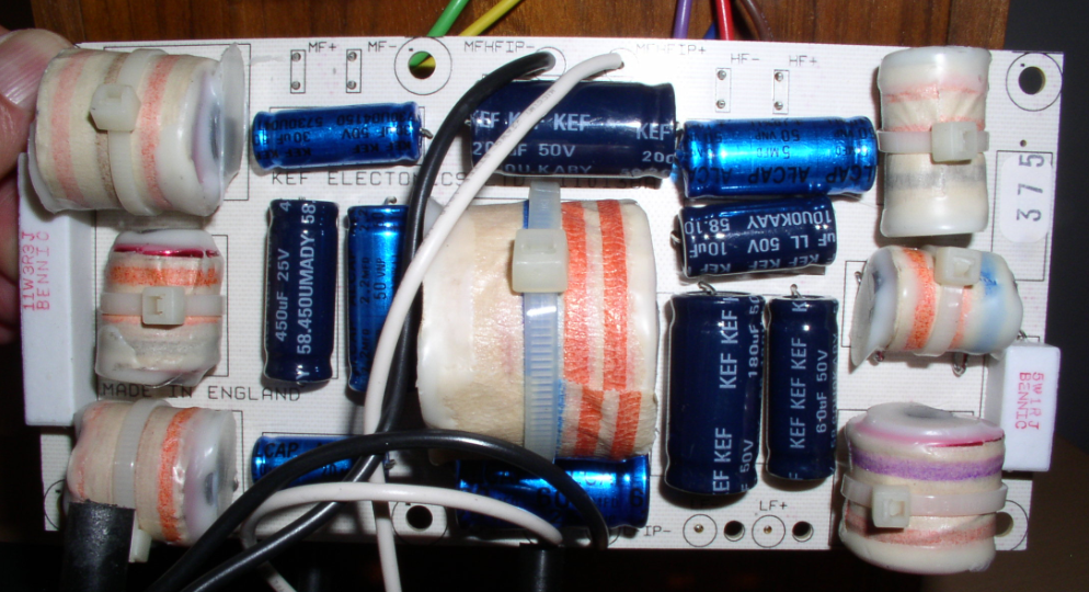

Lepo izdelane kretnice. Koliko pa imajo izkoristek ti zvočniki - gor je kar nekaj ohmskih upornikov, ki žrejo energijo?
Sem pred leti na prejšnjih 20 let starih Kef reference 102/2 na elektrotehniški fakulteti, v laboratoriju profesorja, ki je bil nekoč sošolec, izmeril parametre kretnic in bil presenečen, kako dobri so ostali tudi elektrolitski kondenzatorji.
pred 46 minutami je Janez007 napisal:
Kolko se še jaz spoznam na geografijo Indonezija ni Kitajska.
Torej še vedno drži moje dejstvo, da so edini studijski, ki niso kitajski. Pač od teh kaj sem gledal.
Moje Sennheiser so pa Irske. Vsaj tak mam v spominu.
Če misliš aktualne serije...greš na Nubert.de/produkte/pasivlautsprecher in izbereš kateregavbi rad....skrolaš nižje in klikneš na "technische informationen" in spodaj na "mrhr anzeigen",da ti odpre vse ptehnicne informacije.
Pri Nubertu imajo slogan "ehrliche lautsprecher" (pošteni zvočniki) in za to ne goljufajo pri navedbah podatkov.
Navajajo obcutljivost na 1W/1m,kar bi naj bila najbolj realna,pravicna in glede na ojacevalbike najbolj praktična enota.
Ker pa vecina ostalih proizvajalcev "goljufa" z podatki in navaja obcutljivost pri 2,83V/1m in z tem sugerirajo višjo vrednost,Nubert pač navaja oba podatka.
Za nuVero-110 sta ta podatka 84 oz. 87dB
Glede na konstrukcijo niti ni slabo....posebaj pa z ozirom na spodnjo mejno frekvenco,katero pa tudi navajajo kot se spidobi...ta je 32Hz pri -3dB....če najdeš boljsi konkurencni psivni zvočnik,k gre globlje pri taksni obremenljivosti (kar govori o dinamiki v polnem frekvenčnem iobsegu...tudi pri 32Hz😁),seveda za podoben cvenk...po tem mi javi....ga ni😉

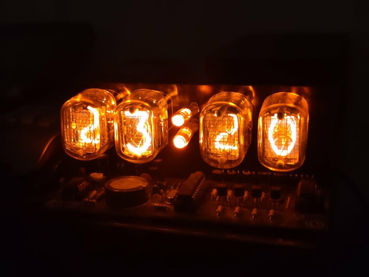

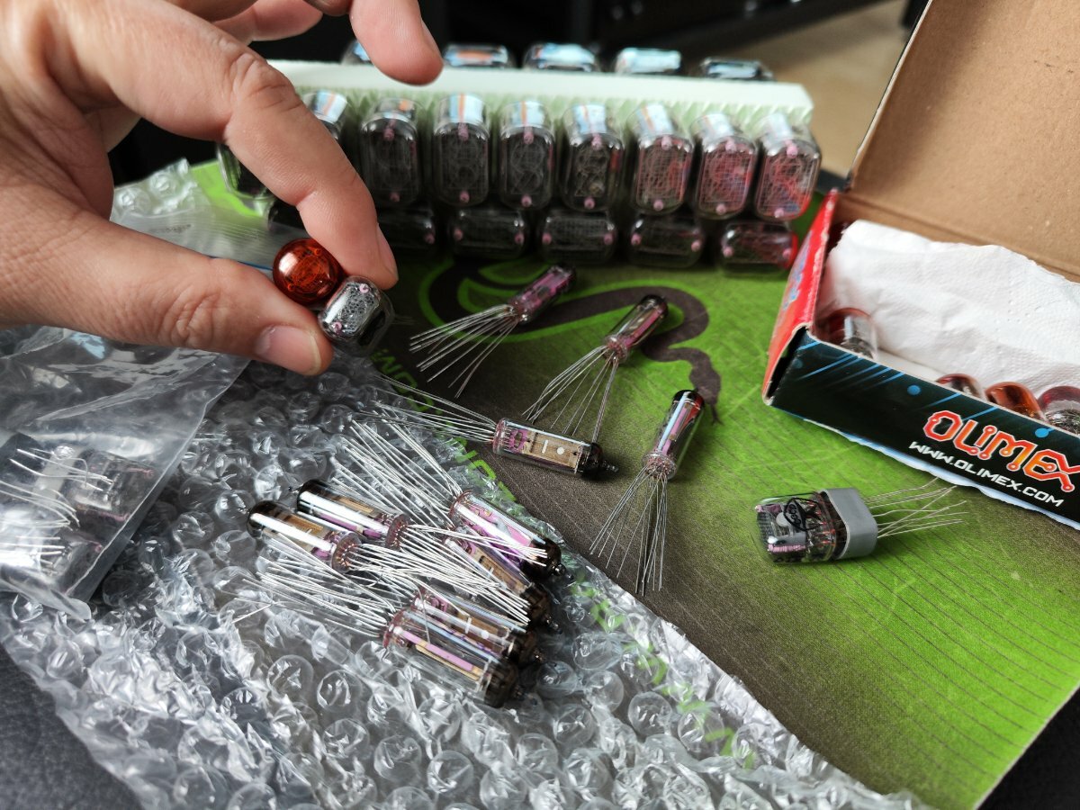

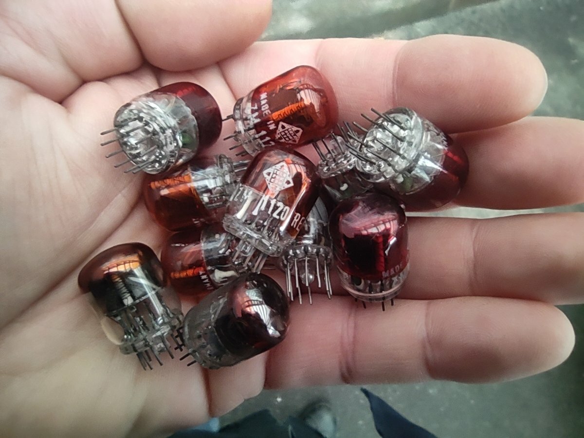

In ker je naslov stara tehnika...elektronika,in ker sigurno radi gledate zanimive slike (jaz čisto vse poslikam-dokumentiram)...en od mojih interesov so tudi ure...ročne...in tudi malce "drugačne"😁

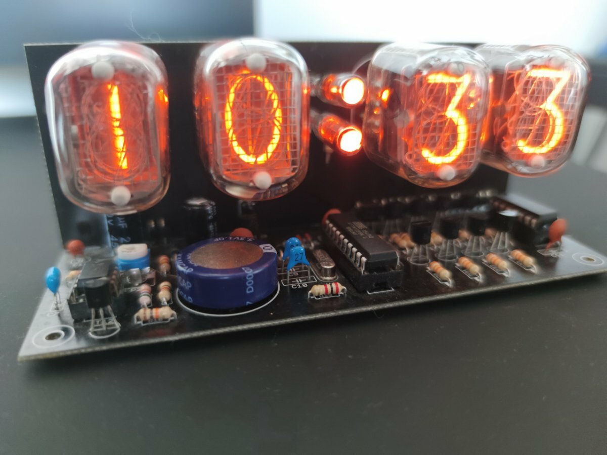

Tukaj predstavitev "stare" tehnologije prikazovanja številk oz. stare "display" tehnike,katere pa se danes,ko je "retro" zelo "in" spet vračajo v popularnost...pač vsi se radi spominjamo starih časov.
Torej tukaj t.i. Nixie "elektronke" https://en.wikipedia.org/wiki/Nixie_tube
To je zelo stara tehnika...še pred Numitron in VFD  (vakuum fluorescent display) tehniko.
Ima prav "čarobno" toplo oranžno barvo prikazanih številk,in za razliko od večine ostalik "elektronk" so to elektronke z t.i. hladno katodo...torej so hladne med obratovanjem,in ne porabijo veliko elektrike.
In še eno veliko posebnost imajo-so ekstremno robustne,odporne na EMP,in imajo zelo dolgo življensko dobo,in ne "crknejo" od "danes na jutri",marveč ob "umiranju" le zelooo počasi izgubljajo svetilnost...za to so bile v polovici prejšnjega stoletja idealne za uporabo v vojski...praktično "mil-spec"
Tukaj pa predstavitev v vlogi ure-DIY elektronika za urco...imam veliko takšnih elektronk...nekaj z starih odsluženih RDZ (radijsko dispečarska zveza) naprav z lokomotiv,ostalo kupljeno na netu z rusije in ukrajine.

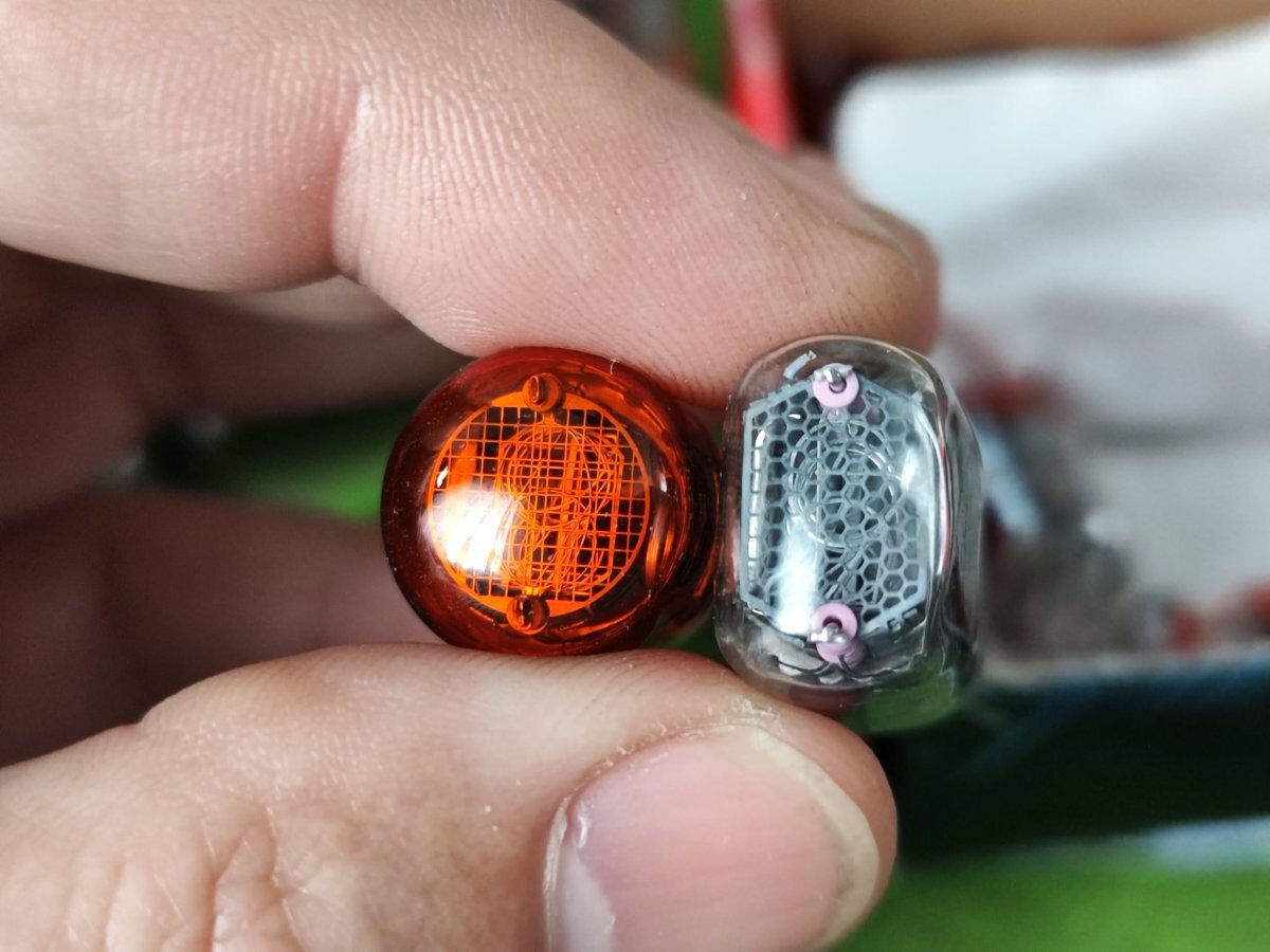

Na predzadnji sliki najmanjša tipa Nixie elektronk na sploh-na levi Telefunken ZM1120,desno pa ruska IN-17...na zadnji pa posebni "bargraf" elektronki IN-13 ki še "čakata" na DIY projekt Nixie VU-Metra (elektroniko že imam😃)....samo časa ni🥺
Tukaj video,kako to izgleda
Za "lušte delat" pa seveda prva slika..."kdor išče,ta najde"...ne se pustiti zavesti...iščite Nixie urco😂

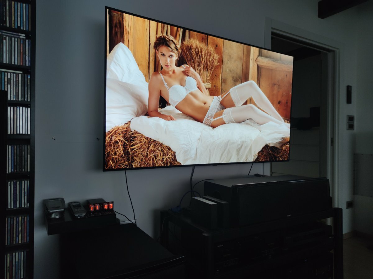

Zanimivo,kako to deluje v dnevni sobi v mraku😍

pred 2 minutama je NevLado napisal:
Ej dobro ženo maš :vesel:
Sicer sem vedel,da si tak🧐....samo,da si takšen😲...to pa nisem vedel🤨🙄😉😂🤣
Ni žena🙄...samo ozadje na HTPCju...se skoz "zanimive" obračajo😁😋...ta glede na frizuro zna biti lih ukrajinka🧐 (njihova tradicionalna ženska frizura).
Res je dobra😋👍

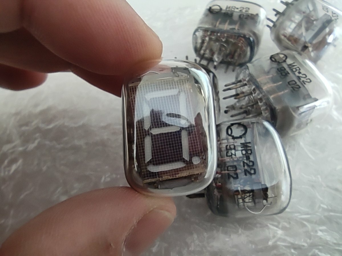

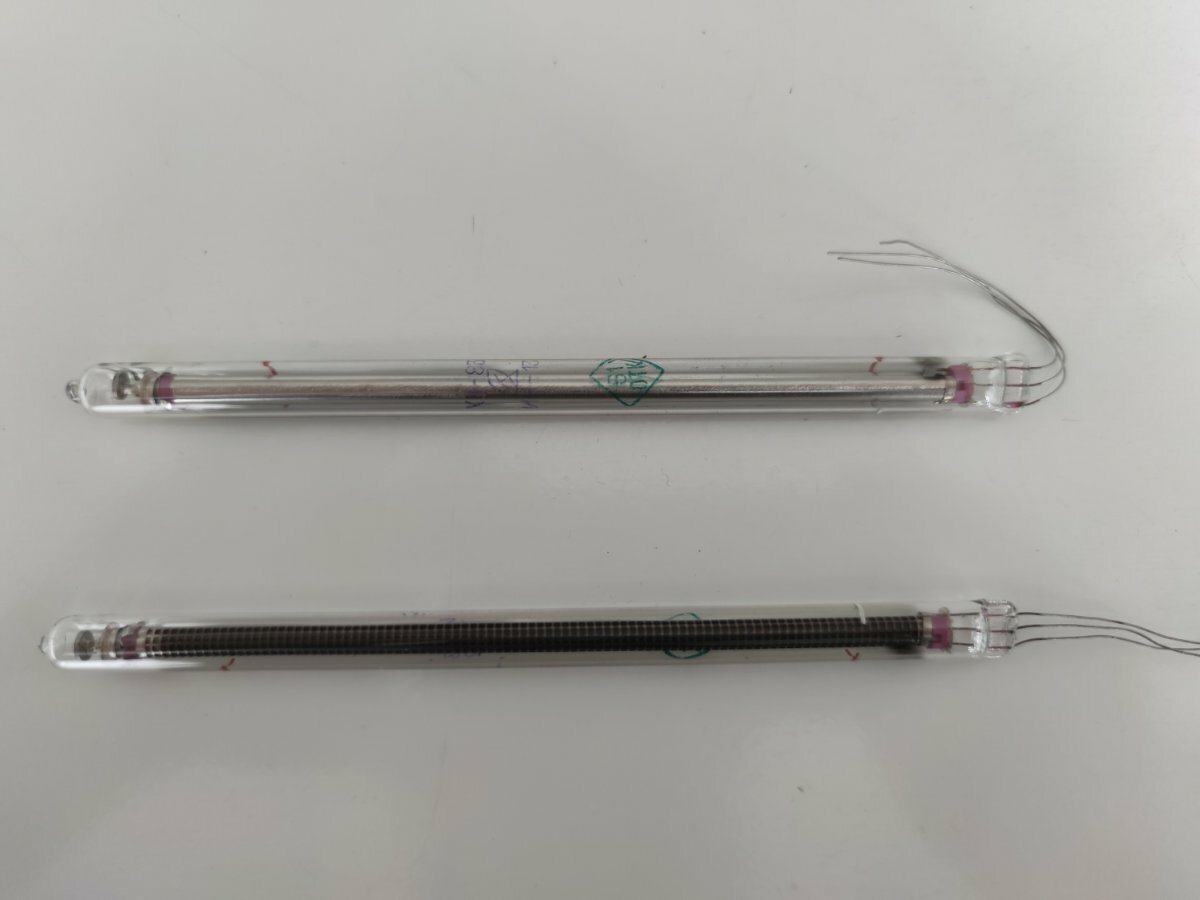

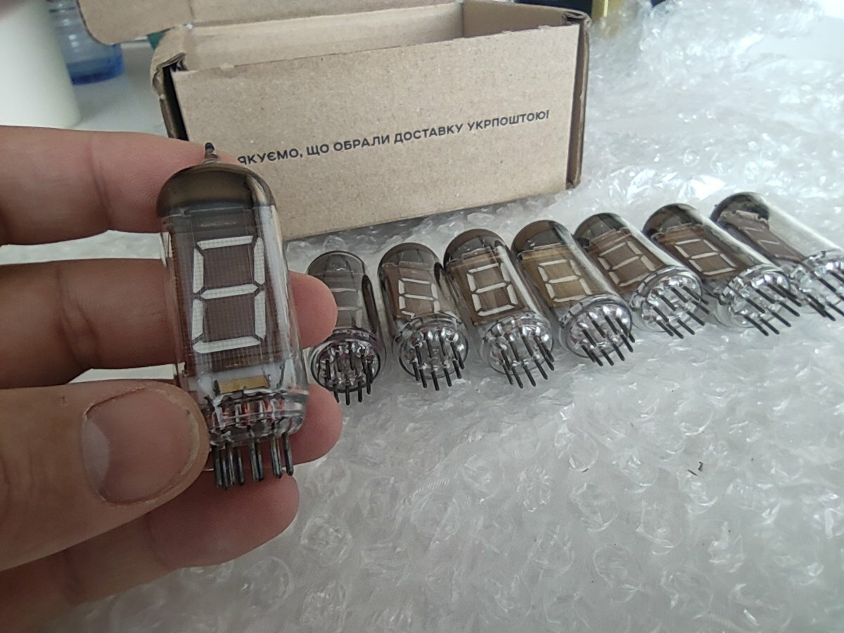

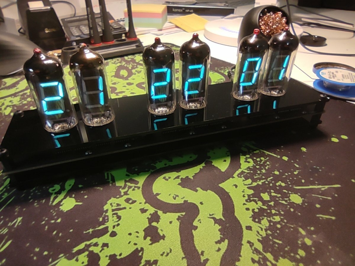

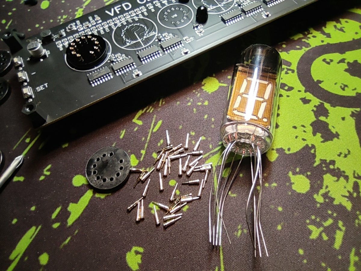

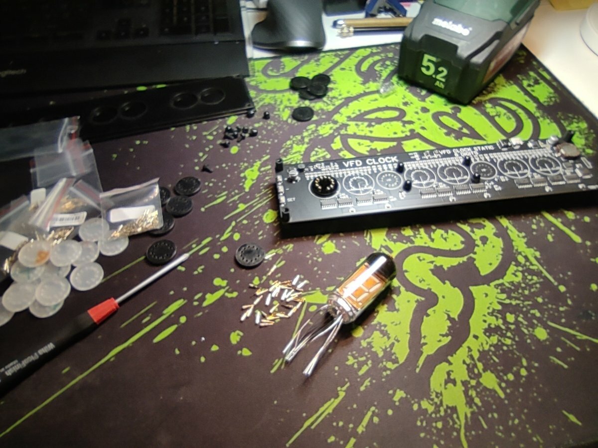

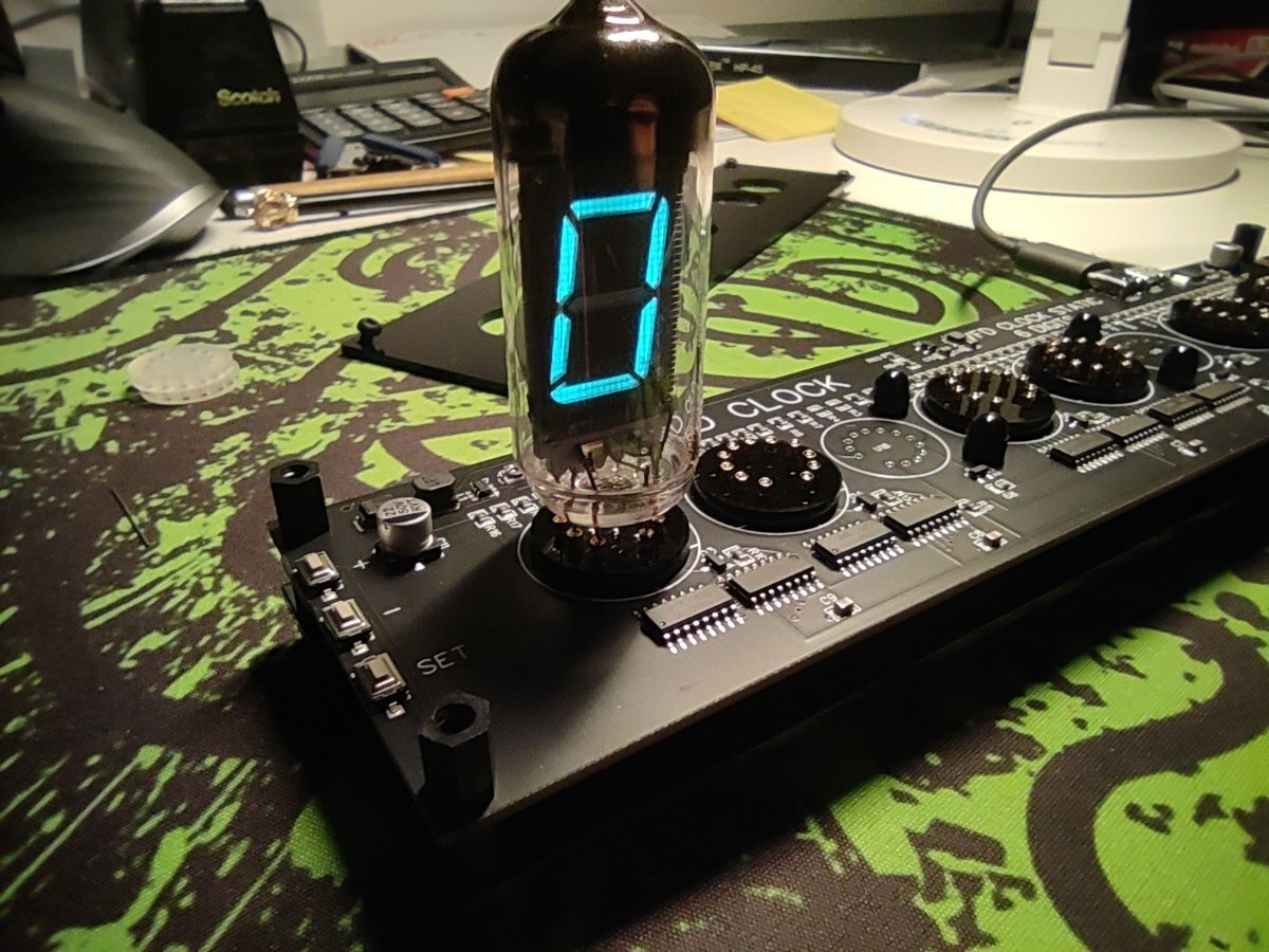

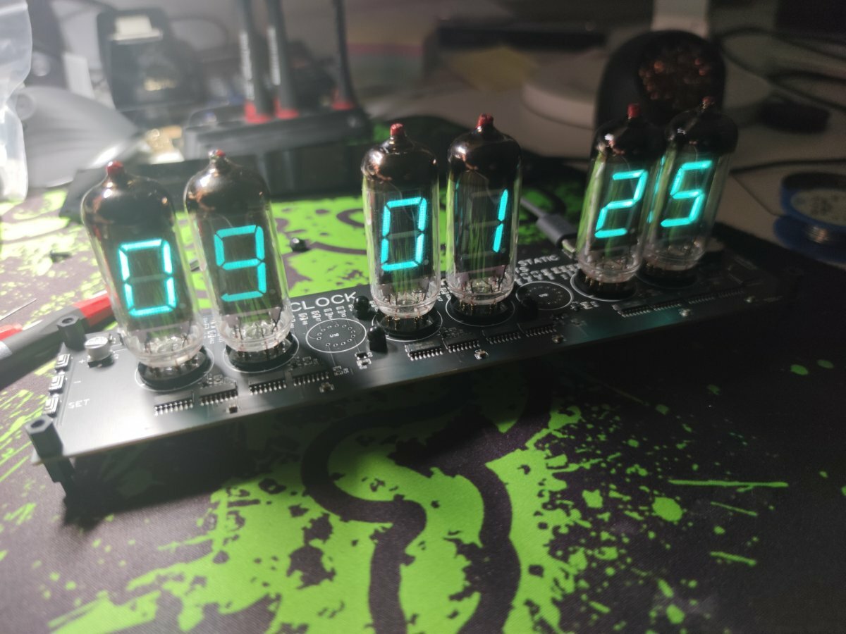

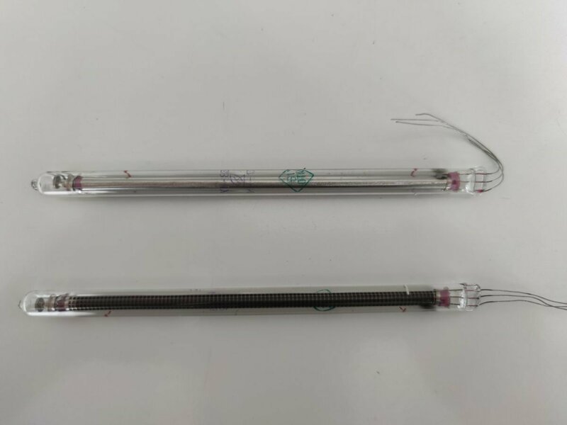

Tukaj pa malenkost "mlajša" tehnika display-ev: VFD-vacuum fluorescent display
Se mogoče kdo spomni displayev z mikrovalovk itd...
Stvar pa se tudi še danes uporablja ravno zaradi odpornosti in trdoživosti....npr. pri novih železniških potniških garniturah Stadler ima računalnik za nadzor WC sistema displej VFD ne pa npr. LCD. Sicer je ta VFD modernejša t.i.točkovno matrična izvedba,a še vedno VFD🧐😲
In ker sem jaz...spet zanimive slike😉
Prva slika IV-12 elektronke...mislim,da imam dva takšna seta🙄
Druga-IV-22 zelo podobne kot IN-12 Nixie elektronke (tista urca z ukrajinko😉😋) z identičnimi gabariti in podnožjem,a v VFD tehniki

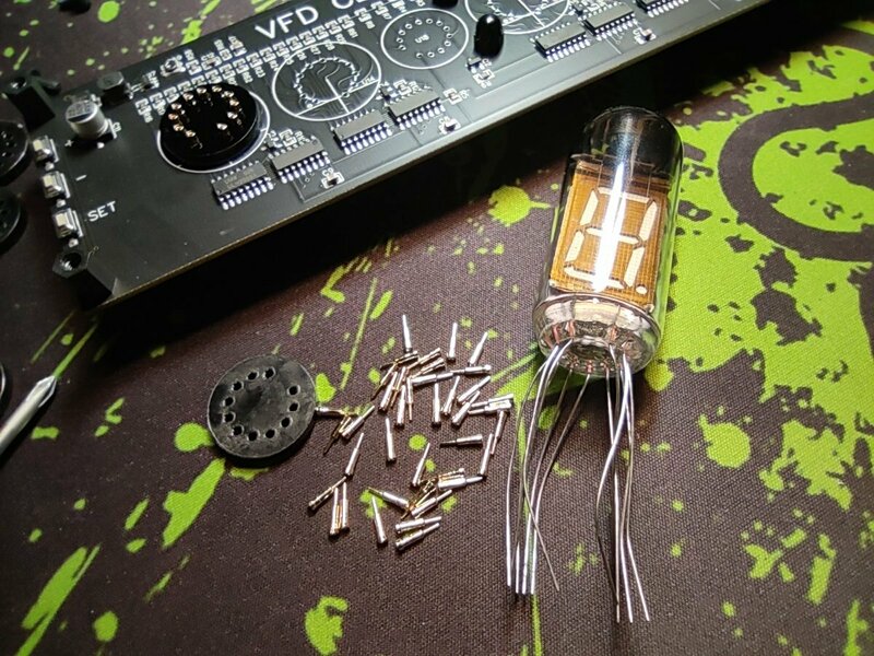

Ostale slike-izdelava VFD ure z kupljenim DIY-setom za IV-11 elektronke. Te so enake kot IV-12,a brez pinov za podnožje (z žicami za direktno spajkanje na platino),a z možnostjo prikaza decimalne pike.
To uro in elektronke sem pa predelal tako,da elektronk ni treba fiksno prispajkati,in se jih vtakne v prilagojeno podnožje. Tako sta menjava in vertikalna poravnava veliko enostavnejše.
Mogoče jo kdaj predelam,in dodam še separator z elektronkami,k jih vidite na peti sliki pri prejšnjem prispevku-tiste z piko in črtico....k elektronika to omogoča🙄

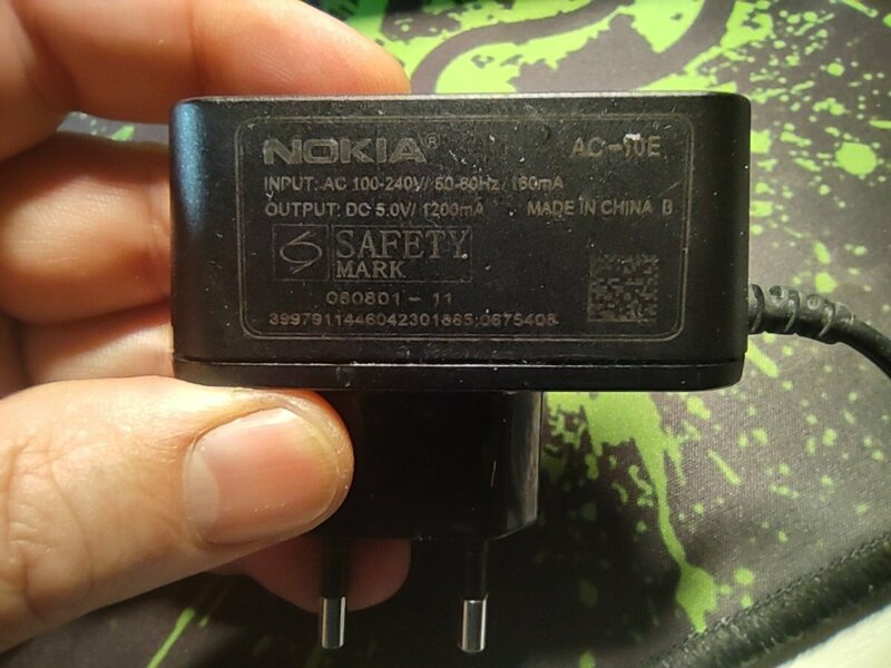

Urca krasno dela že z starim Nokia  5V/1,2A polnilcem z micro-USB vtičem...omogoča pa urica tudi USB-C priklop😃👍...ne vem več...Aliexpress se mi zdi🙄
Ima pa ura eno pomanjkljivost-ima le ročno nastavitev svetlosti,ne pa fotoupor...mogoče kdaj predelam,da bo avtomatsko+regulacija.

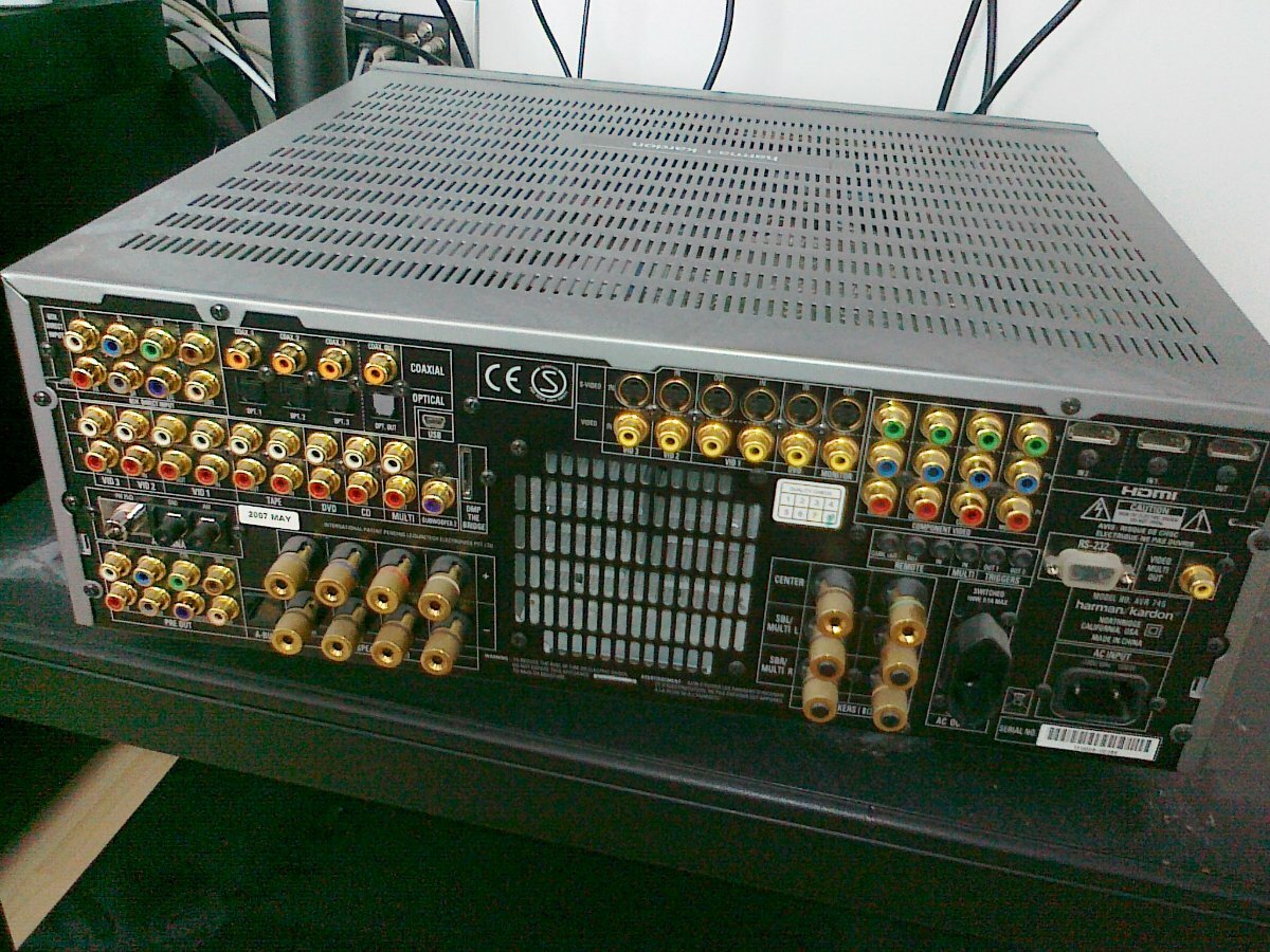

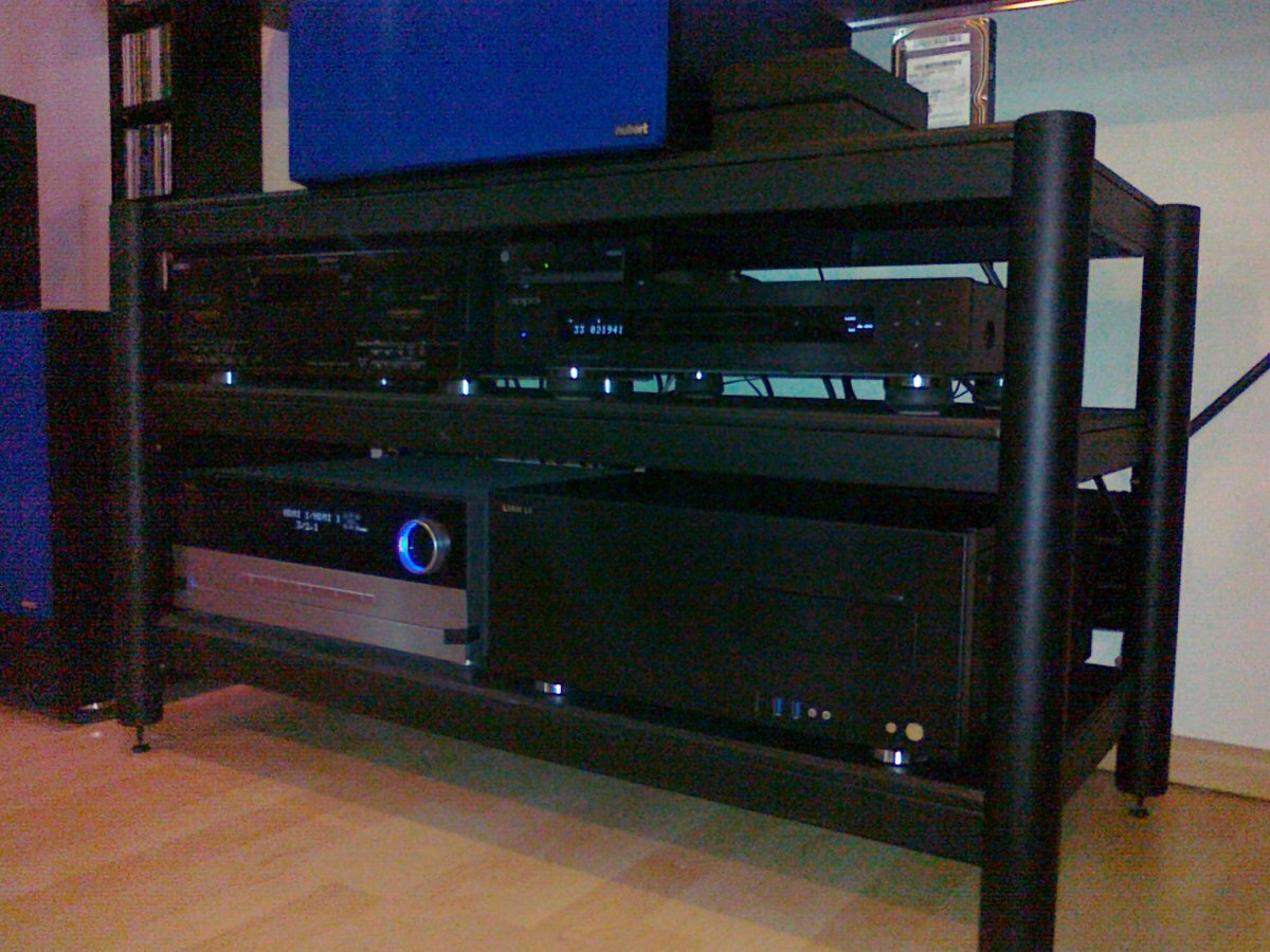

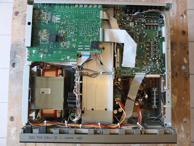

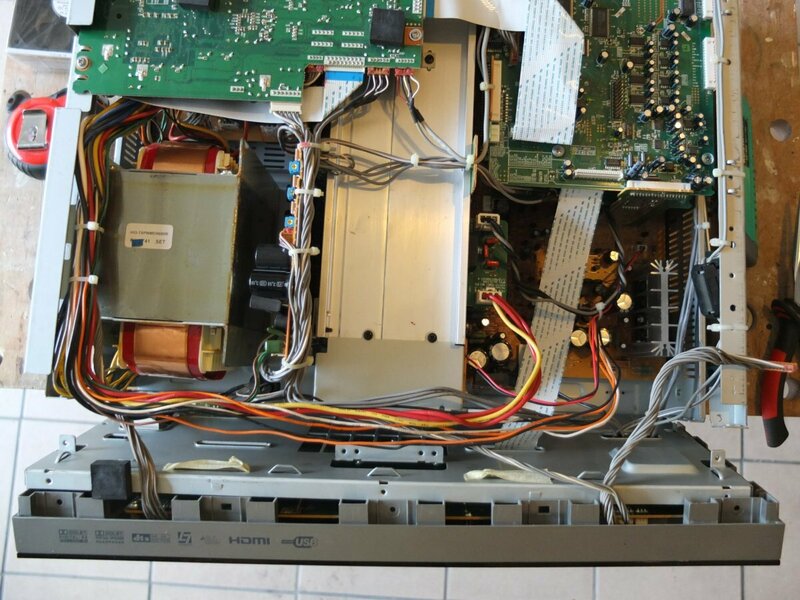

Tokrat o "dobrem starem prijatelju",ki me je služil od leta 2007...in na kraju "umrl"😲
Legendarni Harman Kardon AVR-745...prvi ki je za sorazmerno majhen cvenk (cca. 2500€) močnostno in zvokovno posegel v klaso predojačevalcev+končna....kot naslednjik Harmana  AVR-7300 se je moral zares izkazati...
Z močjo 7x85W pri manj kot 0,07% popačenja THD na 8-Ohmov (vseh 7 kanalov hkrati) nenormalno močan,in je "poscal " celotno elito AV receiverjev in ojačevalcev...vključno z Onkyo TX-NR 5000 https://www.hifi-wiki.de/index.php/Onkyo_TX-NR_5000  in Pioneer-jem VSA-AX10Ai https://www.hifi-wiki.de/index.php/Pioneer_VSA-AX_10_Ai-S
Kot posebnost naj omenim posebno tunelsko hlajenje,res nenormalno napajanje z 1400W trafotom,dvema ločenima usmernikoma (en za sprednje tri kanale in drugi za ostale štiri),in takrat najboljši Lexiconov dekodirni algoritem "Logic-7",ki je dekodiral vse formate večkanalne,stereo in celo mono na večkanalno predvajanje-res profi tehnika za "domačo rabo".
Opremljen "da ne gre več"-z Logitech Harmony daljincem+Li-Ion napajanjem+polnilna postaja in priloženim drugim "enostavnim daljincem"
Je takrat bil en prvih ki je zmogel kljub le HDMI 1.1 dekodirati HD-večkanalne signale v PCM formatu.
A ker je "čistokrvni" Harman,ima kot ostali tudi probleme z hladnimi loti...in "vroč z takšno močjo" je bilo le vprašanje časa,kdaj bo "škripnil"...in na koncu res je🥺.
Sedaj čaka zapakiran na "boljše čase",ko bom v penziji😂,in bom imel čas dejansko pogledati,kaj je z njim narobe....

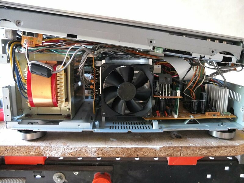

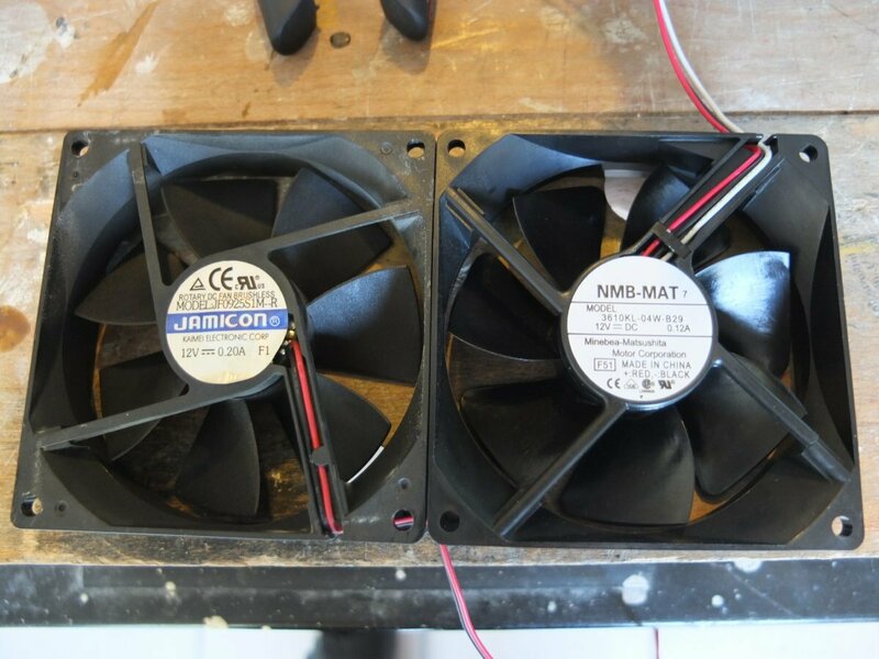

In ker je "vsaka slaba stvar tudi za nekaj dobra",je za njim prišel naslednjik Onkyo TX-RZ900,kateri je močnostno zelo blizu,in k ima tudi HD-Audio dekoderje tudi za DTS-X in Dolby Atmos😃👍
V priponki pa slike predelave na boljši močnejši ventilator,kateri pa je celo tišji...tisti desni Minabea-Matsushita NMB-MAT👍

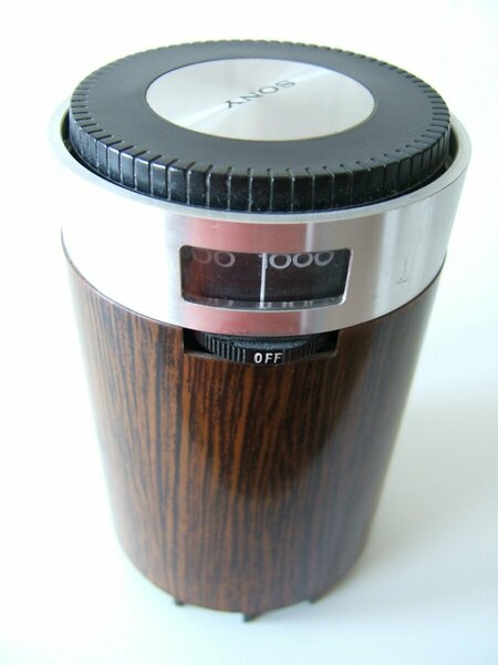

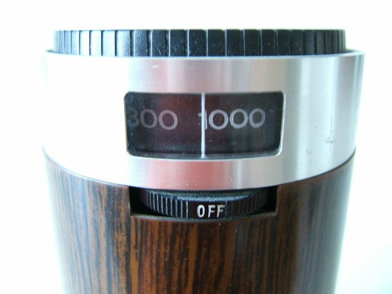

Pa naprej😉....poleg HiFi-ja,je en moj "mali" hobi tudi zbiranje starih radijev...a le Sony,in še to le tehnično in oblikovno "posebne".
Sem že iz 80"ih fan Sony-ja,in tako se je razvila tudi afiniteta do teh "virov zvoka"

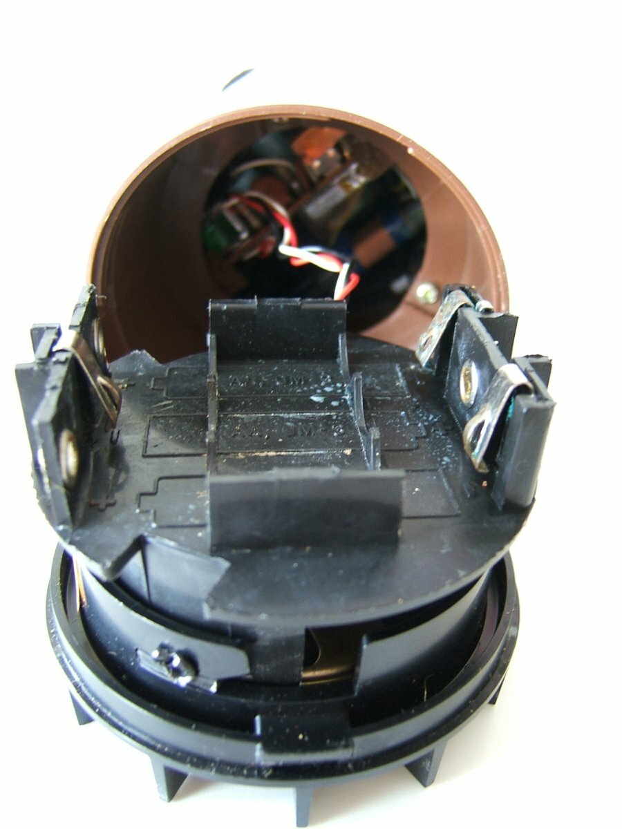

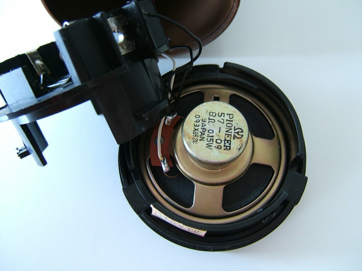

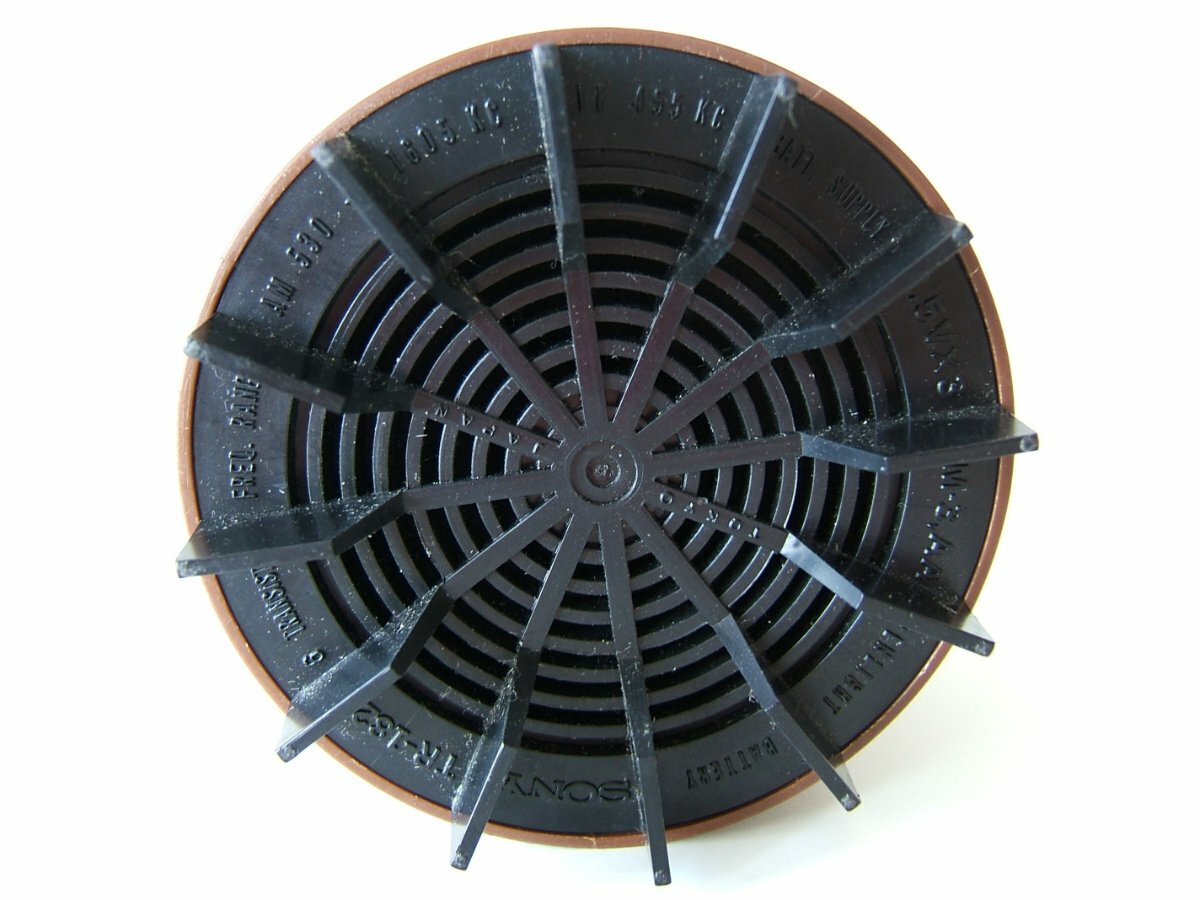

Tukaj en staaaaari posebnež...SONY TR-1829 izredno lepo ohranjen...iz 70"ih let (1967+)
Oblika kot "leseni" valj,med poznavalci imenovan "kanta za smeti"😲😂...lovi samo AM frekvenčno območje,torej podnevi praktično nič,ponoči pa presenetljivo veliko.
Zgornji veliiiki gumb za iskanje postaj iz aluminija,plastično ohišje-nič posebnega,in bajonetni kontejner za zvočnik in 3xAA baterije.
In kot vidite na sliki-je z t.i. omnidirekcionalnim oddajanjem zvoka v "downfire" izvedbi.
Posebnost pa tudi čisto simpl vezano z kabli za zvočnik in napajanje...takšnih rešitev danes ne boš več videl,k bi folj prec "fental" napravo...nekdaj so ljudje kak takšen kos tehnike cenili,danes pa "samo v smeti"

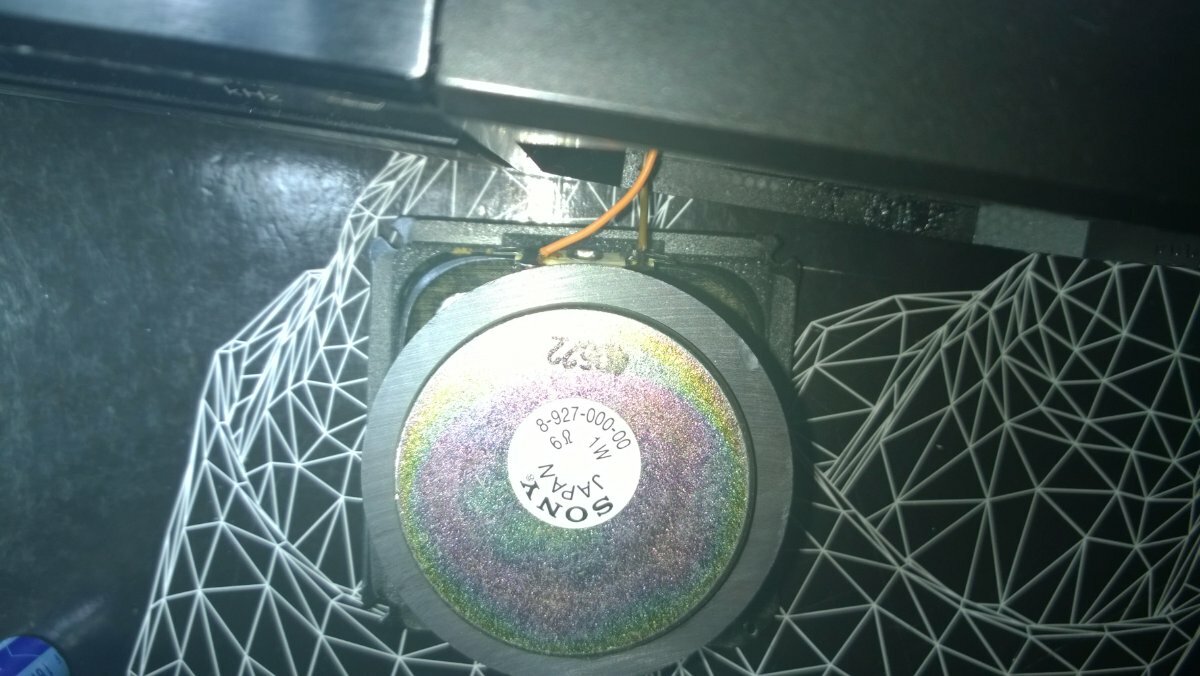

In še ena zanimivost-v Sony-ju vgrajen Pioneer-jev zvočnik.Danes nepredstavljivo,a takrat nekaj normalnega,ker je Pioneer takrat bil največji proizvajalec zvočniških pogonov na japonskem.

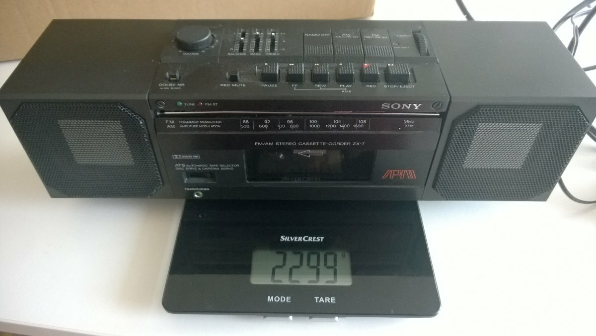

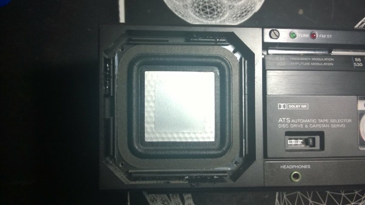

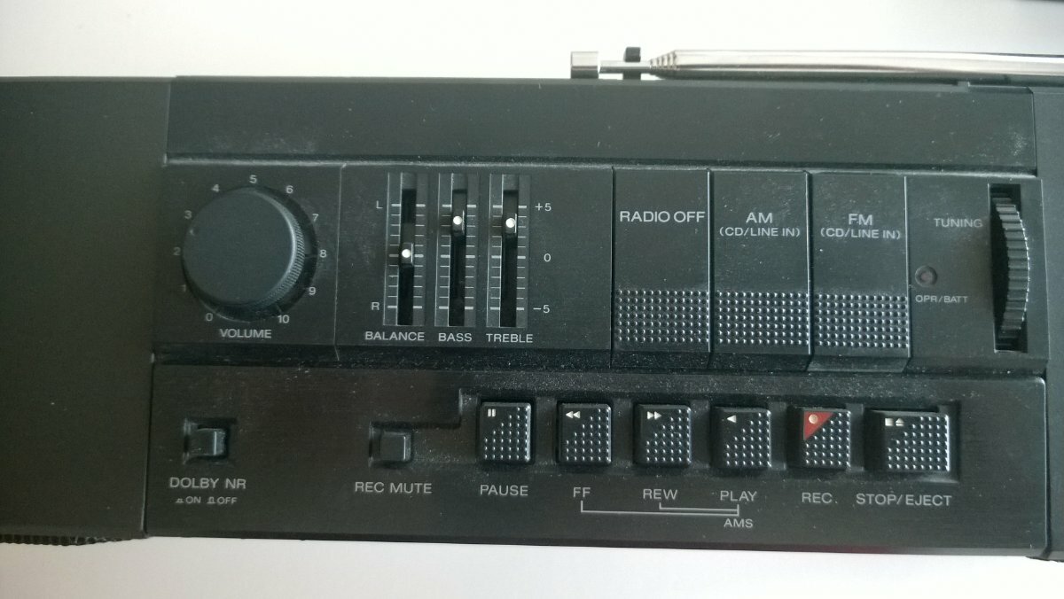

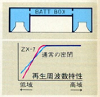

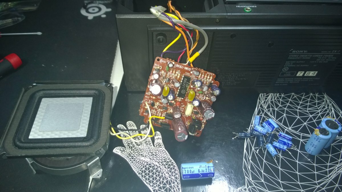

Iz leta 1984 legendarni Sony ZX-7
Tudi v odličnem tehničnem in kozmetičnem stanju.
Res nekaj posebnega zaradi tega,ker je tukaj Sony uporabil vse,kar se je takrat dalo,da bi iz tako majhnega ohišja pričaral čem "večji" zvok...in res,ko ga slišiš,in ne veš kaj igra,bi rekel,da je "veliki boombox".
Čeprav na prvi pogled sploh ne izgleda,ker najprej v oči "zbodejo" Sony-jevi legendarni APM zvočniki je ravno konstrukcija ohošja-t.i. monocoque pristop...a ne tak,kot je to pri klasičnih "boombox-ih",ampak tak,da je ekstremno težek,in da je vsa elektronika razen končne stopnje v bistvu "izven ohišja"😲

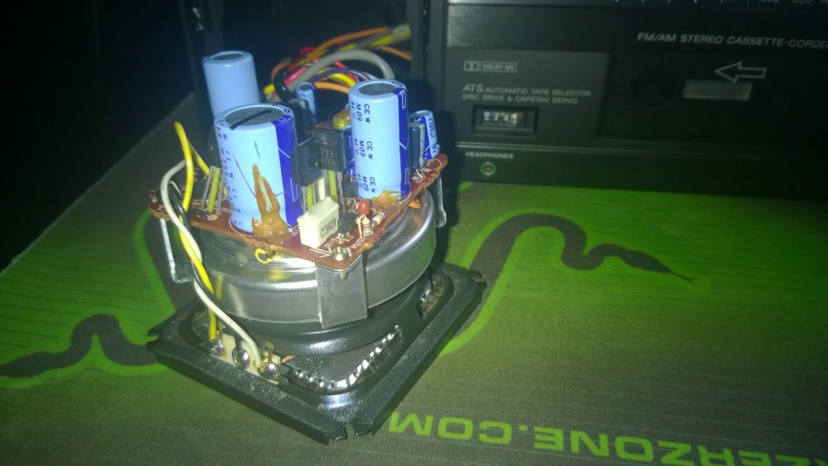

Kako je to v bistvu narejeno?
Oba zvočnika imata svoje "kockasto ohišje" povezano z kanalom (prostor za 4xD baterije+pokrov).Dejansko oba zvočnika uporabljata za bass skupno ohišje preko prostora za baterije. Tako je bass brez vloženih baterij res neverjeten za takšno velikost. Na sliki se vidi tudi pokrov prostoraza baterije-ojačan z notranje strani z debelo težko železno ploščo😲,na sliki prostora za baterije pa penasto tesnilo pokrova...tesniti pa mora zaradi odpačenja,torej ni bassreflex ampak zaprto brez portov.
Pogon za kaseto je na to ohišje privijačen z sprednje strani,tuner z tonskimi kontrolami pa z zgornje strani.
Pogon kasete ima Sony-jev t.i.Disc Drive z AMSom (automatic music sensor),Dolby NR....

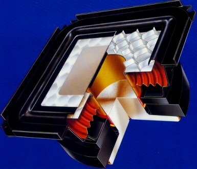

No in seveda posebnost so tudi APM zvočniki z ploščato kvadratno membrano (dve plasti ALU-folije z vmesno plastjo ALU-satovja...na levem zvočniku pa je "hukepack" montirana končna stopnja,katera vsebuje t.i.odpačenje zvočnika (kot pri aktivnih subwooferjih-reže frekvence,ki jih ne more predvajati,tiste,kjer pa glasnost že pada,pa z padanjem viša zvočniku dodano moč).
Tako zvočnik igra,kot da bi imel vgrajena dva majhna subwooferja😋...za tiste čase nekaj nepojmlivega v izdelku takšne velikosti.
Seveda sem ga restavriral (težave z enim kanalom zaradi hladnih lotov) in naredil kompletni "recap" kondenzatorjev končne stopnje-namesto serijskih kondenzatorjev Rubicon sem vgradil od Nipon-Chemi-Con in Panasonic-FC.

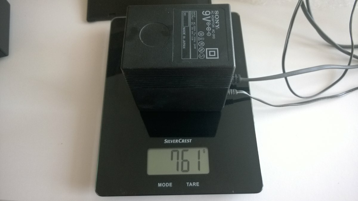

Še ena posebnost pa je eksterni napajalnik,kareri je izredno močan (24W) in točno tako visok in globok kot ZX-7-je odealen za postaviti zraven...paše v nulo😍👍
Imam pa še enega ZX-7 za rezervne dele😁
Aja...dela vse..in radio igra pri "home Office-u" ob family-PCju.

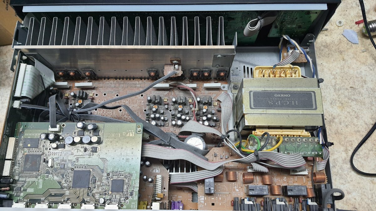

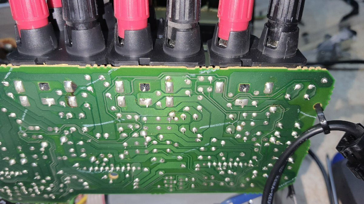

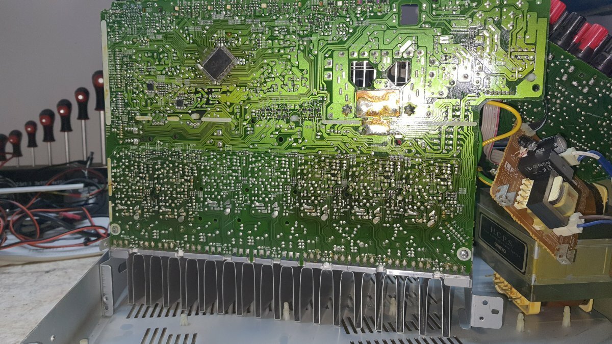

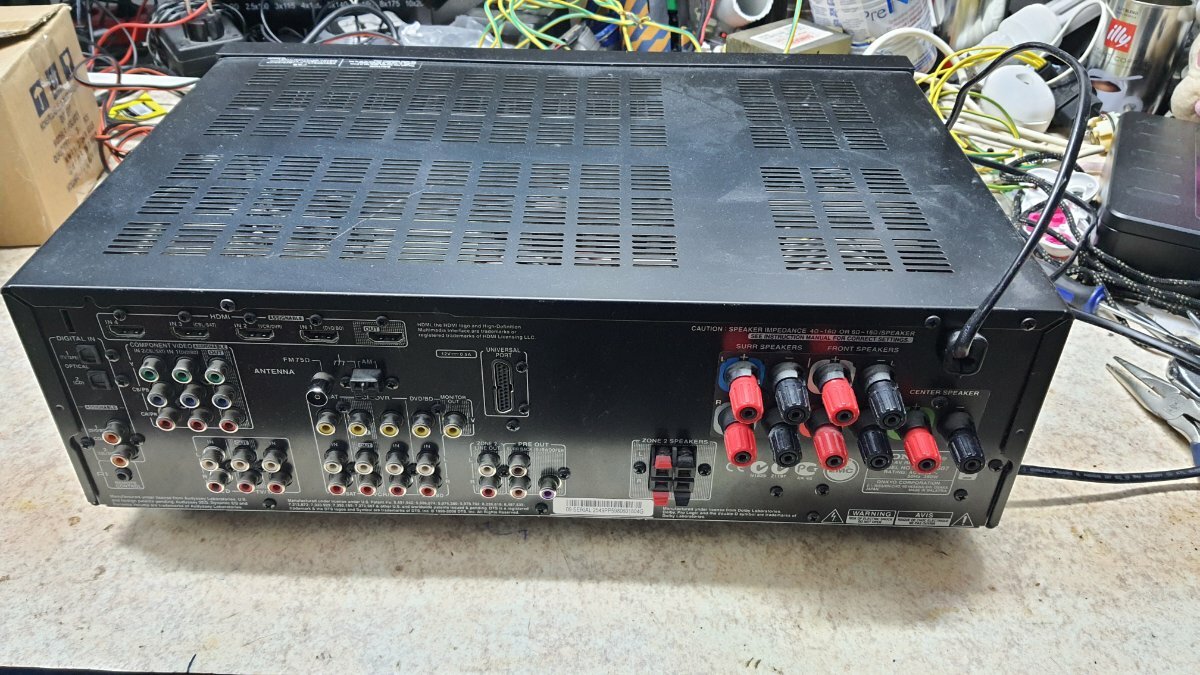

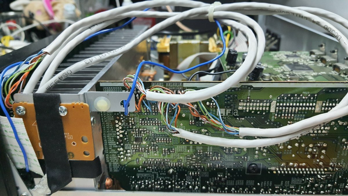

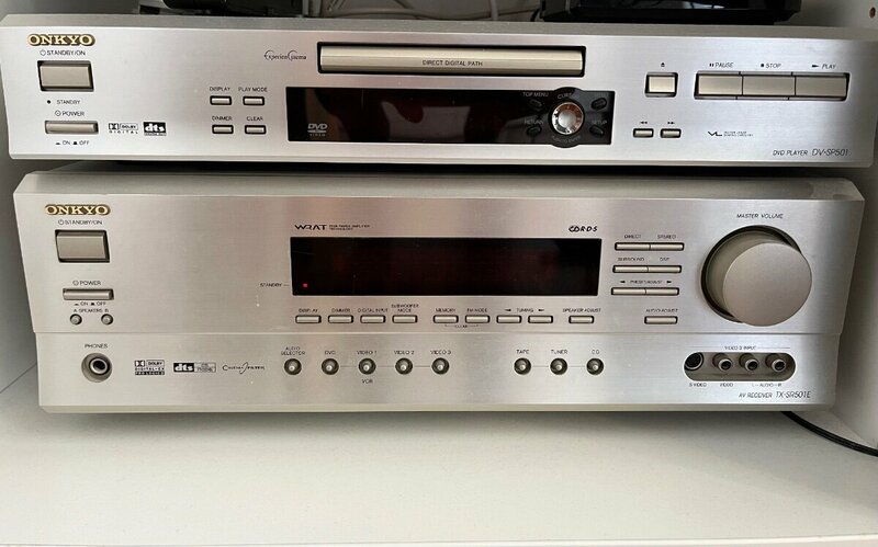

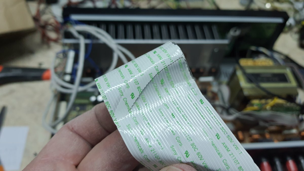

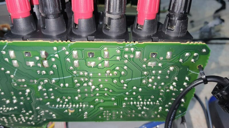

Moj Onkyo je začel neki štekat na izhodu za srednji zvočnik.
Takoj sem ugotovil, da se gre za hladen spoj na vezju. In jaz vse razkopam, obrnem vezje in začnem ciniti. Končam, sestavim in vžgem, potem pa nič..... Ajejej☹️
Po nekaj časa intenzivnega iskanja problema sem videl, da pri obračanju vezja sem pretrgal glavni povezovalni 33 žični kabel za dispey in komande. Jo joj joo😬
Počil oz. pretrgal pa se je verjetno zaradi gretja in starosti in je vse skupaj toliko preperelo, da minimalni premiki so bili že dovolj.
Ja ni kej. Žal doma nisem našel nič podobnega zato sem se lotil ciniti kar žičke utp kabla. Žičko po žički vse 33.
In ja. Onkyo spet dela. Juhu.😁

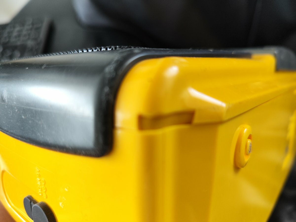

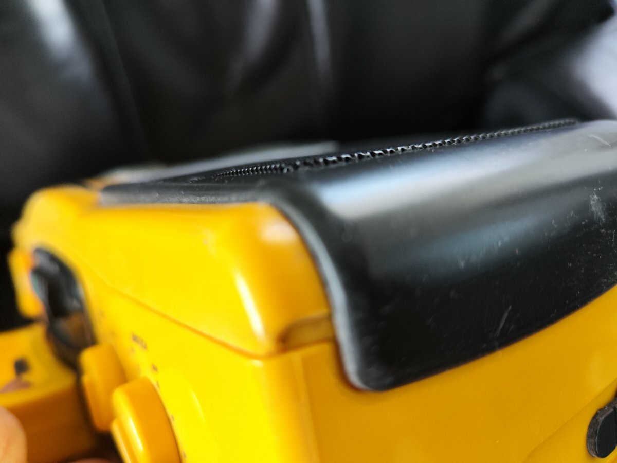

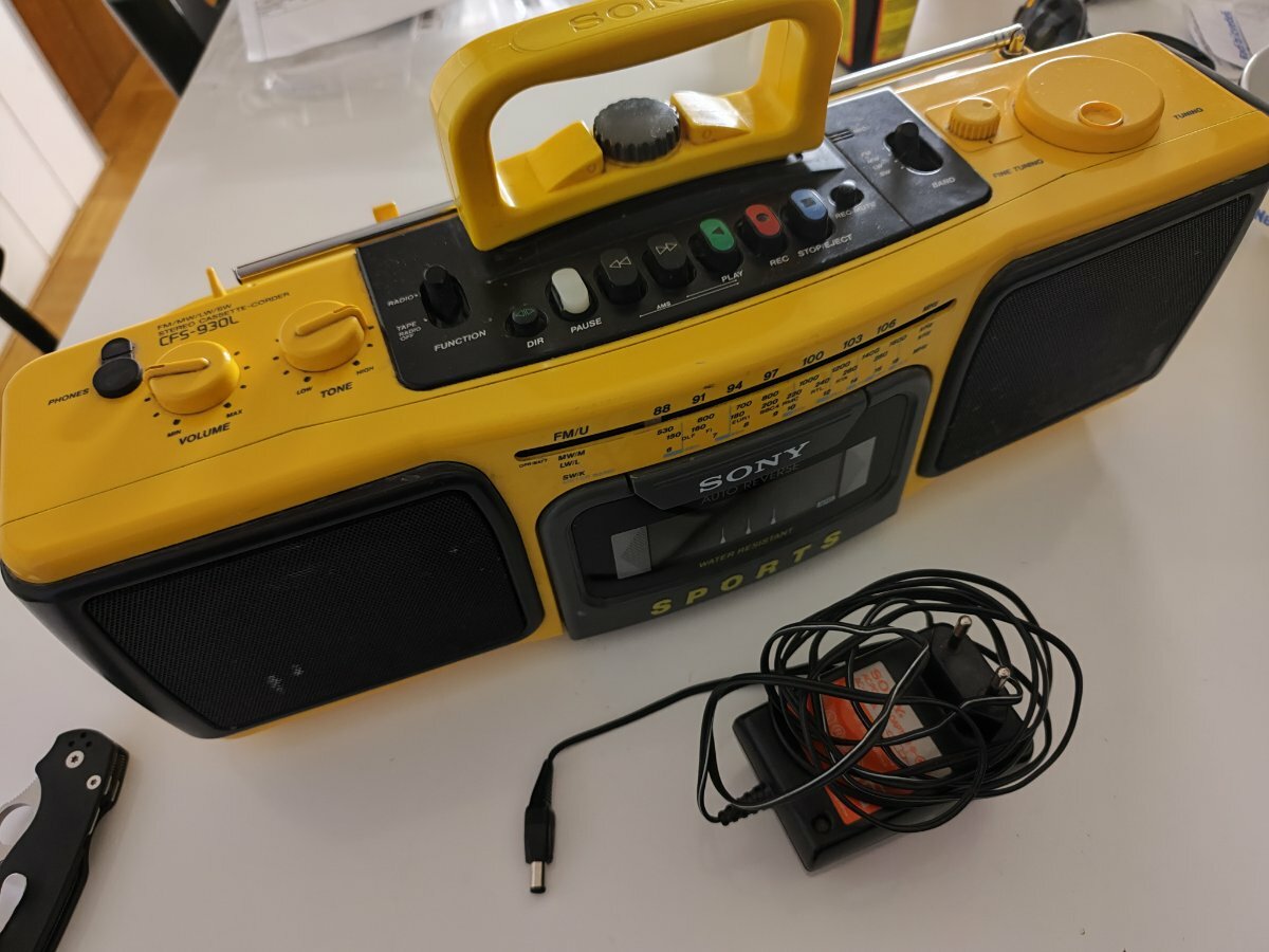

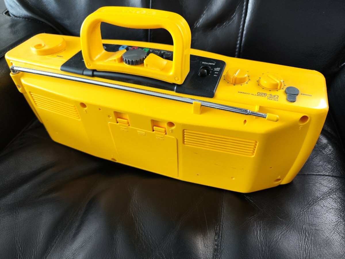

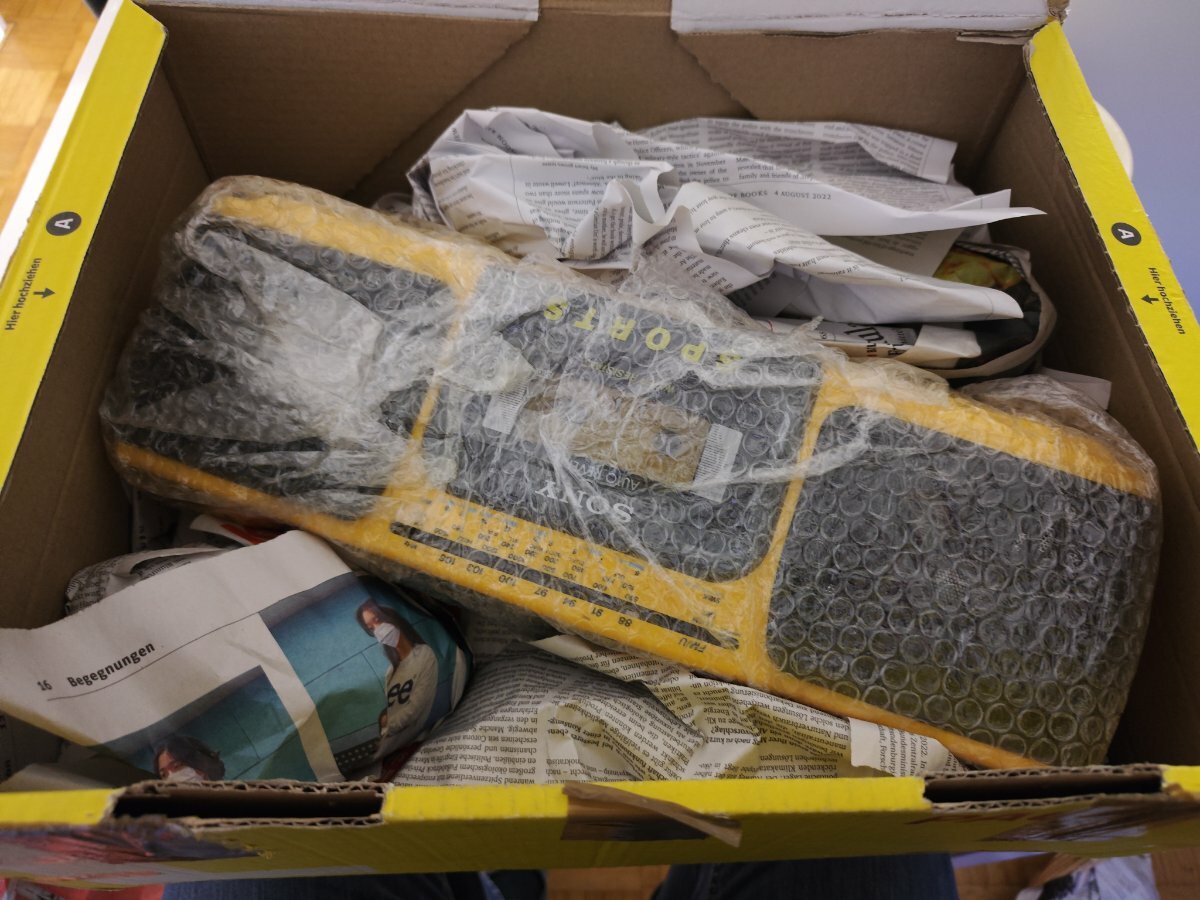

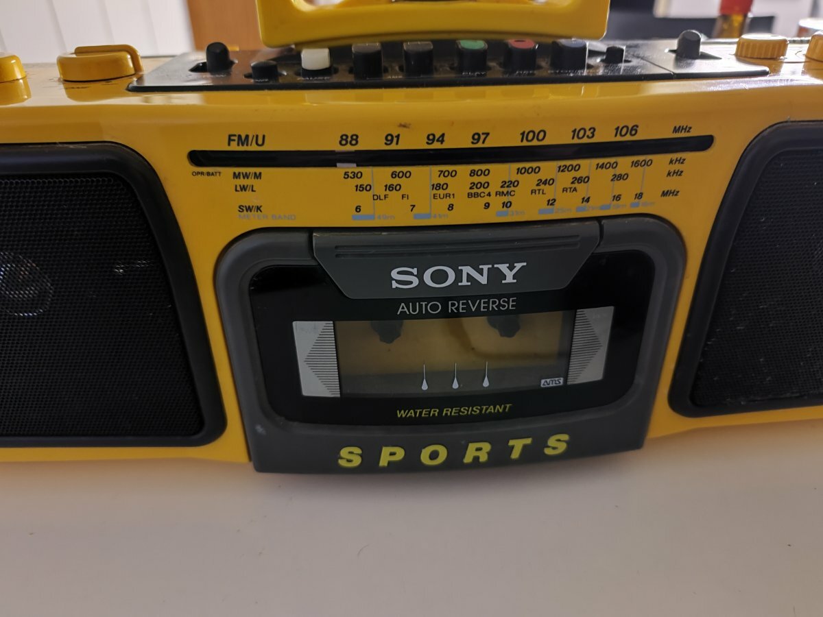

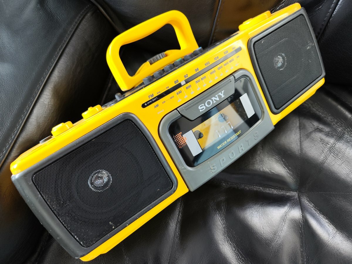

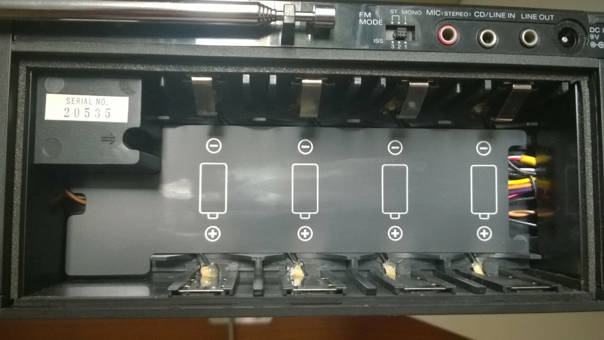

Včeraj nekaj prišlo po pošti😁...na eBayu za "zmenjeno ceno 25€+25€ptt vzel Sony CFS-930
Enega CFS-920 sicer že imam...sem ga restavriral,kolikor se je dalo...a ga nisem "v nulo" (mrežice,gumice itd...),ker sem zmeraj imel v mislih njegovega "zrelejšega brata" CFS-930,kateri je sicer identičen,a z malce kvalitetnejšim radijskim sprejemnikom z t.i. Fine Tuningom in kvalitetnejšim kasetnim mehanizmom z Auto Reverse-om in AMS-om (automatic music sensor oz. prevrtavanje do naslednjega komada in automatsko predvajanje).
Tako,da sem 920ko v bistvu kupil z mislijo kot "zaloga kompatibilnih rezervnih delov".To pa za to,ker ko sem 920ko razstavljal,sem pogruntal,da sta morali obe verziji biti hkrati v proizvodnji,ker so določeni elementi 920ke že predpripravljeni za 930ko (gumi tipke+opcija Auto-Reverse) itd...
Tako bom ob priliki to "novo pridobitev zbirke" čisto razstavil,in "skombiniral" v perfektno 930ko.
Imam pa srečo,ker je pri obeh tako stanje,da se idealno dopolnjujeta...pri 930ki ni v redu antena,pri drugenm je,pri 920ki so na vogalih odlomljeni deli sprednje polovice ohišja,pri 930ki pa je perfektno😃👍...in še sreča,da je glavna polovica ohišja 930ke "tip-top",ker ni izmenljiva.920ka jima težavo z vratci,ker so nekdaj baterije spustile elektrolit,in je eno vzmet čist "požrlo"...sicer sem "zrihtal",da dela ok,a ni tako,da bi bilo perfektno🙄...sem "pedanten"😬...pri 930ki pa izgleda,kot da nikoli niso bile not baterije🧐...kar je pa izredno redko,je dejstvo,da so vsi gumi-čepki prisotni in "neodtrgani"-BOOOMBA,k bom imel rezervo😃

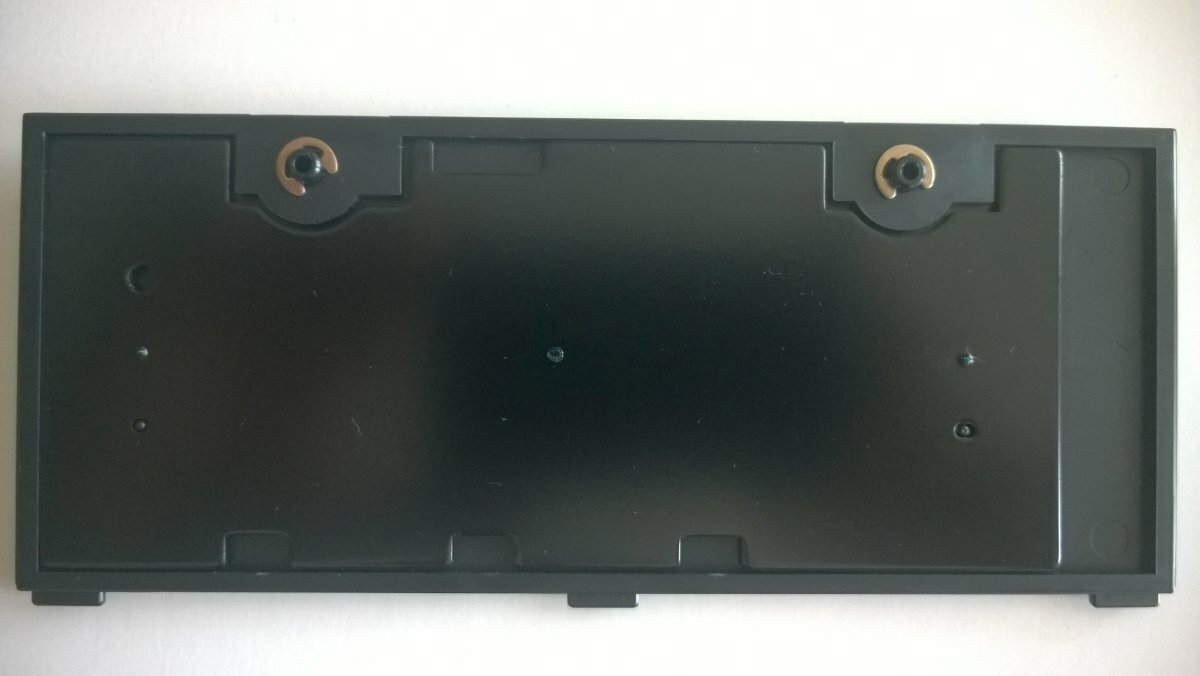

In za povrh je v kompletu z 930ko prišel perfekten ročaj (da se ga pritrditi na vrhu ali na desni strani),tako,da bo možna uporaba obeh hkrati...in še originalen omražni adapter je bil zraven😍...to pa je težko dobiti🤔...še posebaj za takšni cvenk🙄...torej mi ne bo treba kupovati še kak tak radio,samo za to,da skompletiram enega perfektnega😃
Pač "zbirateljske težave",da včasih moraš priskrbeti več primerkov,da dobiš rezervne dele...imam npr. tri komade CFS-9000,pa še zmeraj nimam vsega,kar potrebujem...mogoče drugič slike...tokrat pa CFS-930 in CFS-920.
Pa prijeten ogled slik😉

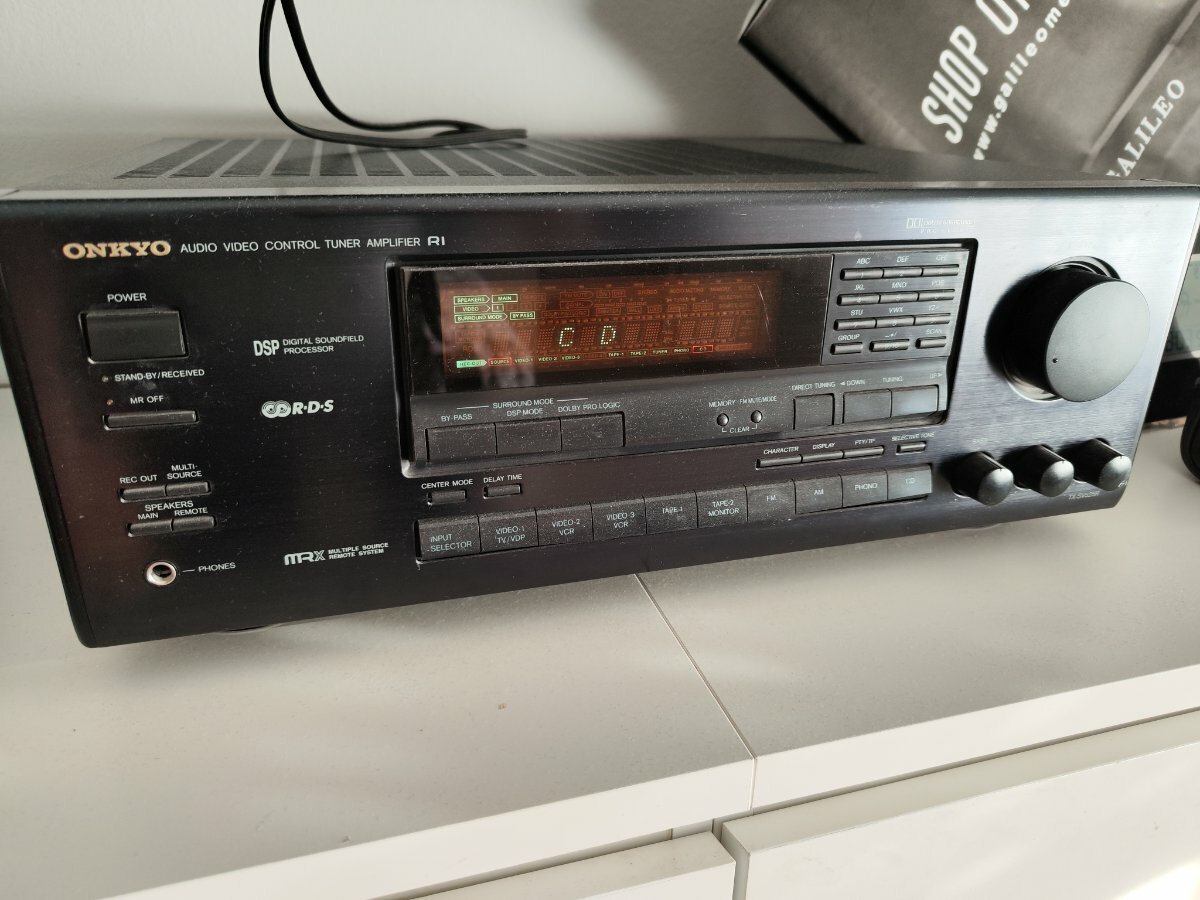

In še nekaj okoli Onkya...kar še nisem objavil-moj prvi AV-receiver Onkyo TX-SV525R...takrat en najboljših za cvenk (takrat 1300DM)...že zelo močen z "tapravimi" 2x100W (2x130W/4Ohm DIN),Dolby-Surround PRO-Logic (3x60W+2x20W@8Ohm) in zmogljivostjo t.i.multi room-a z drugim ali enakim virom.
Res dober stroj-od 95-ega leta dela brez okvare😲...ga sin še danes vsakodnevno uporablja z parom Nubert nuBox-310...pa ga ne špara....unc,unc,unc....😂
