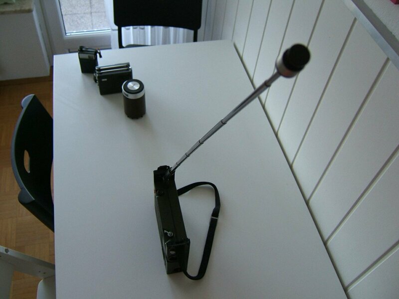

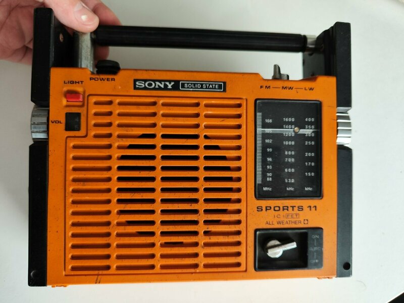

Po cca. dvanajstih letih mi je uspelo za "normalno" ceno "ukrasti" rumeno-oranžnega Sony ICF-111 med poznavalci ljubiteljsko imenovan Sony Sports 11 (da 11 ne 111😄)....en od "svetih gralov" med zbiratelji takšne tehnike.

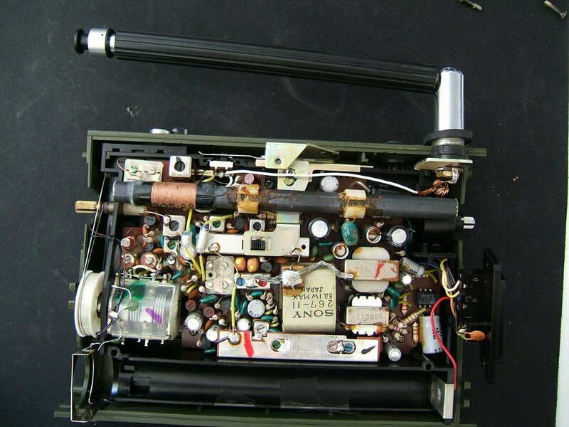

Gre za to-dva ICF-111 že imam-enega praktično perfektnega...celo z "mint" paščkom za nošenje...,in drugega za rezervne dele,kateremu manjka bajonetni čepek baterijskega prostora...a ima tisto,kar je med zbiratlji zelo iskano-vsa tesnila ohišja vključno z "rak rano" tega modela-mehasto tesnilo vklopnega stikala.
Tega drugega sem razstavil,in čaka za donacije🧐.
In ta dva radija sta seveda v klasični "military-olivno zeleni" verziji. A obstaja še siva (ni tako iskana) in rumeno-oranžna (zelooo redka in zelo iskana)....in točno takšnega sem iskal....
Ta varijanta kadar pride na eBay jo razgrebejo,in zmeraj gre za 200-250€+...toliko ne dam...in sem 12 let čakal na pravi trenutek...

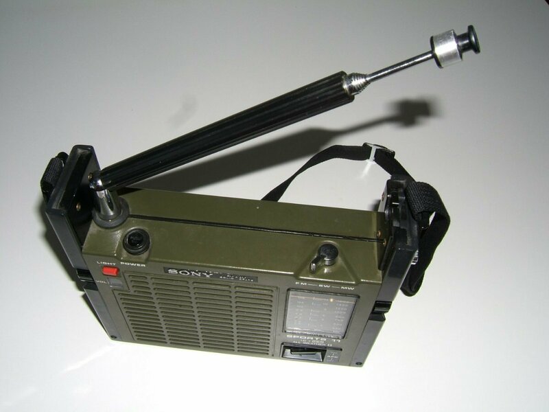

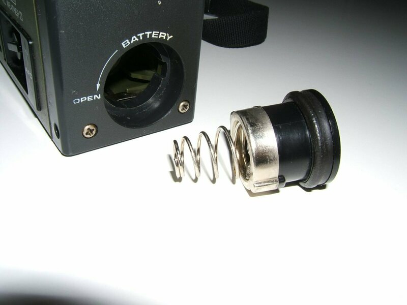

In včeraj prišel-je v zelo dobrem stanju glede na to,da je star cirka 53 let.
Deluje,je v dobrem kozmetičnem stanju...manjši problemčki,a nič nerešljivega...itak komplet očistiti itd...a osnova je TOP.
Sprejem-top,glasnost top,osvetlitev dela,razen osvetlitve skale glasnosti 8ni problem,k imam rezervo),prostor za baterije "v deviškem stanju"brez sledi korozije ali baterijske kisline (zelooo redko),čepek brez korozije (je zelo pogosto čisto zarjavel)....antena v dobrem stanju,čeprav ne perfektna...vijaki že malce rjavijo,a to ni problem-se da urediti in na novo nikljati...skratka-klasična restavratorska opravila,in bo zelo vpadljiv član moje zbirke...se mi kar smeje😄

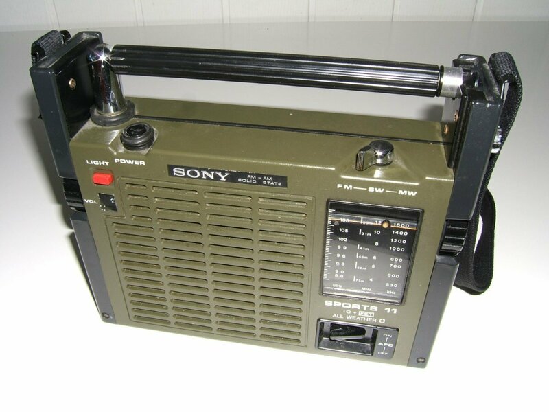

Še nekaj o samem radiju za tiste,ki jih zanima.
Zelo kvalitetno narejen t.i. Solid State radijo z izjemno dobrim sprejemom in en prvih z AFC (automatic frequency control) avtomatsko fino nastavljanje na točno frekvenco (to vezje deluje BP).
Je kompletno zatesnjen in odporen na vremenske vplive (značilni logo kapljice za napisom All Weather).
Tehnično je "poseben",ker je to en prvih,če ne celo prvi radijo,ki je uporabljal LED-diodo...in to ne v vlogi diode,ampak kot indikator skale poleg črte skale in indikator jakosti sprejema-boljši je sprejem,močneje sveti....glej prilogo-video,kjer se jo lepo vidi,in test osvetlitve skale.

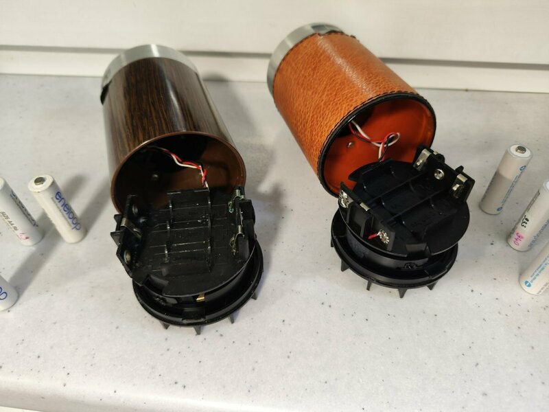

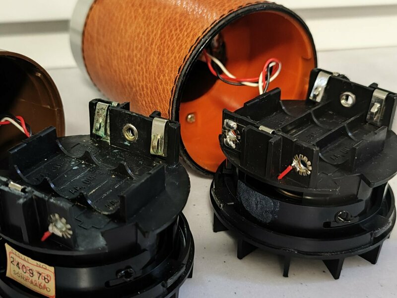

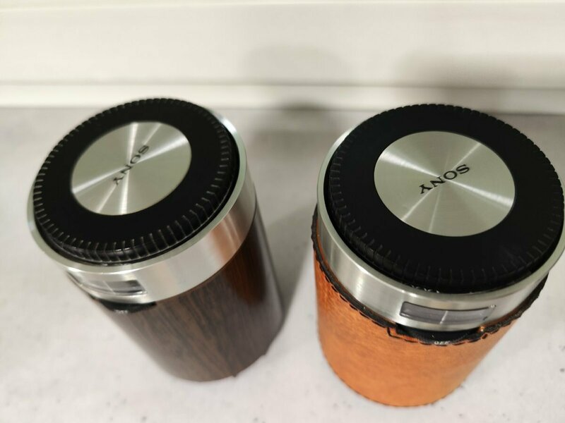

Tokrat pa moram izraziti svoje zbirateljsko veselje...ratalo dobiti Sony TR-1829 v zelo redki "usnjeni" izvedenki...en od "svetih gralov" med Sony zbiratelji.
V perfektnem kozmetičnem in tehničnem stanju...celo baterijski "kontejnerček" ima kontakte v "deviškem" stanju...kot da ni bil nikoli uporabljen😲
Iz Litve za 65€ komplet😃

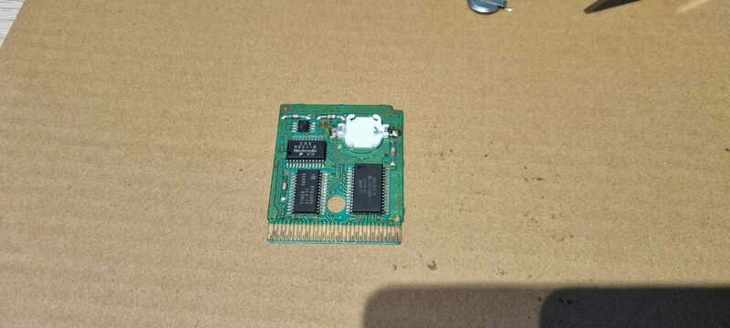

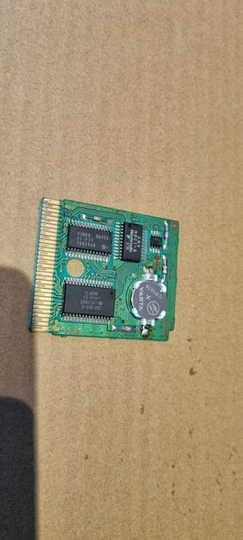

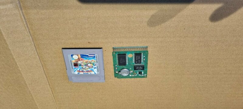

Hudič je, ko gameboy neha shranjevati napredek. Sem se lotil popravila.
Rešeno, da čez 30 let samo zamenjam brez lotanja.

Nasvet,če nisi čist "doma" pri spajkanju.
Odvisno od tega,kak lot si uporabil oz. kak flux je v lotu,priporočam,da pedantno očistiš PCB,ker določeni fluxi so kisli,in z časom...saj veš,da ne bo čez 30let "za v kanto"....ščetka (tud zobna je ok...ukradeš ženi,in po tem seveda vrni,kjer si jo našel😂🤣😉),in izopropanol in "samo dal"...nič šparati.
Drugače pa vsa čast👍👌...aja-debelina z nosilcem baterije ni bila problem...a je lepo šlo skupaj?
Lepo je šlo skupaj. Se mi ne zdi, da je debeleje kot čipi. Pa tudi lotani kontakti na staro baterijo so nekaj prostora vzeli.
Namočil sem nogice v pasto in uporabil 95% stari lot. Edino levi strani sem ga moral malo dodat.
Kupim Isopropanol on očistim. Hvala za to informacijo. Bom še ostale Super Nintendo igrce očistil. Tam sem celo moral včasih ta nosilec malo odbrusit.

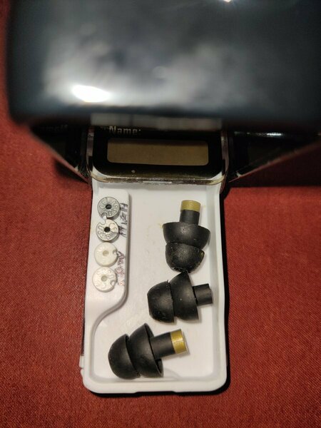

Res je. Sam imam srečo, da še vedno slišim do 10000hz.To je zasluga čepkov, ki jih imam na vajah in na vseh tujih  koncertih, ki jih obiščem. Za naše  špilanje v živo pa je hrupno. 🤣
Če koga mogoče zanima, to so posebni čepki, ki zadenfajo odvečne, moteče zvoke in pa znižajo nivo hrupa. V kompletu so tri različne barve oziroma tri optimizirana varojanja z različnimi filtri. ( smerni sistem multi-disk z medicinsko-termoplastičnih materialov za popolno prileganje in udobje
Tri zamenljivi, glasbeno optimizirani filtri
Gold Filter (visoka zaščita): 16,0 dB (pri 500 Hz)
Silver Filter (sr. zaščita): 15,7 dB (pri 500 Hz)
White Filter (nizka zaščita):14,3 dB (pri 500 Hz)
Čepki Alpine musicSafe Pro
